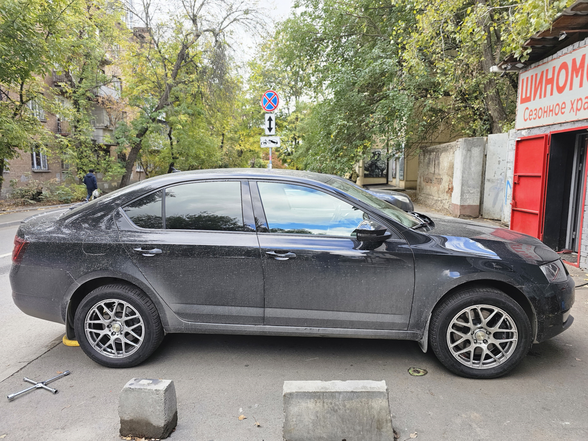

Переобулся на зиму, теплее +12 уже не будет, а в очереди на переобувку сидеть не охота, да и мишка альпин хорош даже в хороший плюс.
Есть конечно свой кайф в пуфиках 235/50/R17…

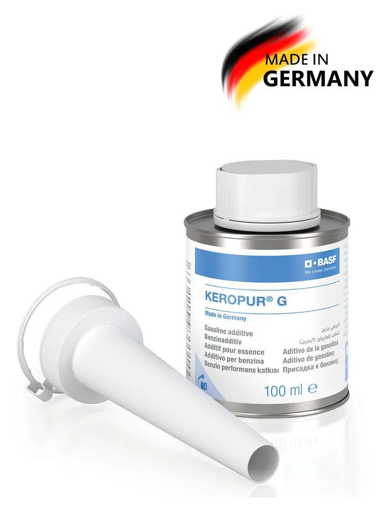

Ну и один лайфхак, который я и раньше знал, но решил поделиться с вами. VAGовская присадка в бак на каждом втором ТО — штука полезная, тем более что у нас нет полноценного топливного фильтра, но вот ценник на жижу вырос до неприличного, так вот можно брать тоже самое, что идёт в ориге но дешевле, на любом маркетплейсе вбиваете:
"BASF KEROPUR G Присадка в топливо, 100 мл"
Визуально выглядит так же как и наши VAGовские баночки, только этикетка отличается.
Картинка для ориентиру.

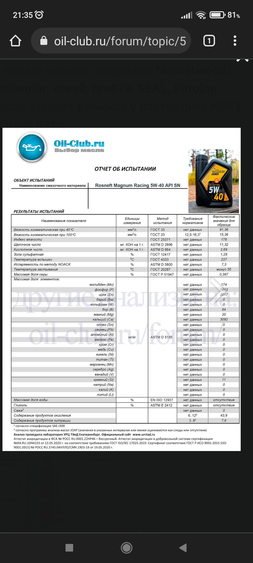

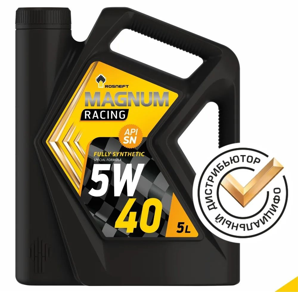

Rosneft MAGNUM RACING 5W-40 кто ты воин?..
и что мы про него знаем, . делают наши, но надо разбираться, у tatneft неплохо в своё время получилось вроде.
Отзывы на маркетплейсах не показатель там больше 4 звезды из 5 не бывает, ибо наши, как обычно, прокололись — почти всегда упаковка подтекает, но нам ведь нужно масло и его характеристики, а не дешёвый одноразовый пластик, а в масле вот что:
www.oil-club.ru/forum/top…ing-5w-40-api-sn-svezhee/
Получается годное масло с хорошим пакетом присадок и хорошими характеристиками.
Выжимка с оилклаба.
Масло заявлено как: API SN, ACEA A3/B4.
1) Температура застывания у Роснефти -55С — экстремально низкая. Такие пурпоинты гидрокрекингу не доступны. По крайней мере в вязкости 5W-40. Этот параметр намекает на то, что здесь действительно содержится ПАО синтетика и в достаточно большом количестве. Данное масло можно использовать в любом регионе России, не боясь, что оно застынет у вас в картере. Запас большой. Если у гидрокрекинга в этой вязкости температура застывания обычно -42С -45С, то тут -55С. Здесь явно синтетические базовые масла.
2) Щелочное число равно 11,32. У Роснефти отличные моющие нейтрализующие свойства. Такие масла обычно хорошо справляются с последствиями некачественного топлива. Когда вы заправляетесь непонятным бензином на неизвестной заправке. Они долго ходят по пробегу и выдерживают длинные интервалы смены. Единственное непонятно, зачем спортивному маслу такое высокое щелочное число. В автоспорте масла меняют часто. Щелочное за эти короткие смены не успевает срабатываться. Видимо Роснефть Racing рассчитана не только на автоспорт, но и на гражданское применение в обычном городском режиме. Когда владелец заливает его в свою турбовую субару и ездит на ней на работу. Ну или как машина выходного дня, прокатиться по городу.
3) Вязкость при 100С = 15,36. Это действительно по-спортивному густая “сороковка”. Крепкое масло, которое защищает от износа своей высокой вязкостью. У него есть запас от просадки при очень высоких температурах. Турбо движки обычно сильно поливают топливом, оно полностью не сгорает в цилиндрах и попадает в картер. Особенно прошитые чип тюнингом. В итоге масло сильно разбавляется бензином и снижается его вязкость. Так вот Роснефть имеет запас от такого разжижения. По вязкостным характеристикам видно, что оно со спортивным уклоном.
4) NOACK испаряемость масс при высоких температурах = 7,3%. В рамках данного теста, масло выдерживают 1 час при температуре 250С градусов Цельсия. А затем подсчитывают процент испарения легких фракций. Роснефть показала неплохой результат. Видно, что угорать ведрами оно не будет. Если конечно с двигателем все нормально. В добавок этот параметр говорит о том, что масло на ПАО синтетике. Так как у гидрокрекинга НОАКи обычно выше.
5) Температура вспышки 237С. Тоже хорошая. Это конечно не 250С, как мы иногда видим в синтетических маслах, но тоже неплохо. Масло термостабильно при высоких температурах. Оно должно меньше окислятся в зоне поршневых колец и подшипников турбин.
6) Содержание серы = 0,367%. Если сравнивать с обычными гражданскими маслами, то серы много. Но это спортивное масло с очень жирным пакетом присадок. Для такого пакета серы даже мало.
7) Зольность сульфатная = 1.28%. Нормальная. Стандарт ACEA A3/B4, который заявлен в этом масле, нормирует золу до 1,6%. Роснефть ему полностью удовлетворяет.
8) Пакет присадок у Роснефти действительно разработан специально для автоспорта. Здесь содержится очень много противоизносных присадок на основе фосфора и цинка. Если у обычных гражданских масел уровень фосфора цинка 900-1100ppm, то здесь противоизноски в два раза больше! 1800-2000ppm. Такое высокое содержание противоизносных присадок пригождается в автоспорте. Например, в драг-рейсинге, кольцевых гонках, дрифте, офф роуде и так далее. Это сберегает двигатель от износа при нештатных тяжелых нагрузках. В добавок здесь содержится органический молибден, который снижает коэффициент трения и повышает КПД двигателя. Бор как дисперсант вбирающий в себя продукты сгорания топлива и окисления масла. Большое количество кальция. В общем пакет очень жирный и содержит двойную дозу присадок. Видно, что производитель разработал это масло специально для автоспорта.
ИК спектр Фурье говорит о том, что масло на основе ПАО+Эстеры. (судя по высоте пика полностью ПАО)
Вывод с Оилклаба: Роснефть не обманули. Это действительно масло для автоспорта и гражданского применения. Притом отечественного производства. Таких на рынке вообще единицы. Они не стали раздувать обычный гражданский кряк громкими маркетинговыми заявлениями. Просто взяли и сделали честное синтетическое масло. Оно обладает отличными низкотемпературными характеристиками. Есть запас для использования его в Сибири. Главное не забывать, что это все-таки это 5W-40, а не “нулевка”. У масла хорошая термостабильность при высоких температурах. Оно не должно сильно угорать. Высокая вязкость для защиты от износа. Органический молибден снижающий коэффициент трения. Неплохо выдерживает длинные интервалы смены. В добавок мало золы и серы для такого жирного пакета присадок. Магнум Рейсинг состоит из ПАО синтетики и Эстеров. Это очень дорогие ингредиенты которые сильно увеличивают ценник конечного продукта. Однако несмотря на это, Роснефть одно из самых дешевых масел в своем классе. Цена 2500 рублей за 5 литров. Я даже не помню подобных масел за такую цену.
Но, как всегда есть но: Покупать следует очень внимательно, так как в нете есть некоторое количество прецедентов, когда попадалась подделка и у людей масло в моторе превращалось в солидол.
Поэтому, смотрите на поставщика, если это маркетплейс (на заправках масло неоправданно дороже стоит, к сожалению) и внимательно смотрите на канистру. Если не течёт с закрытой пробкой и зафольгированным горлом — значит точно подделка :)
Впечатления после 2 недель использования:
ДВС стал работать тише, ощутимо тише, "ровнее" и "лучше" понятия очень субьективные, но вот громкость работы снизилась настолько, что это прям замечаешь сразу. Пробег пока не большой — 900 км. Заметил ещё что нагрев когда наваливаешь меньше, обычно при таких как случались за эти пару недель "поездках" температура масла с прошитым холодным термосом была 95-98, а здесь тяжело прогреть даже до 95. Пока всё нравится, продолжаю наблюдение.
Кроме всего этого, объём нам удобен, 5л оптимум для замены, так как сливается обычно как раз ~5.
Что думаете про это масло?

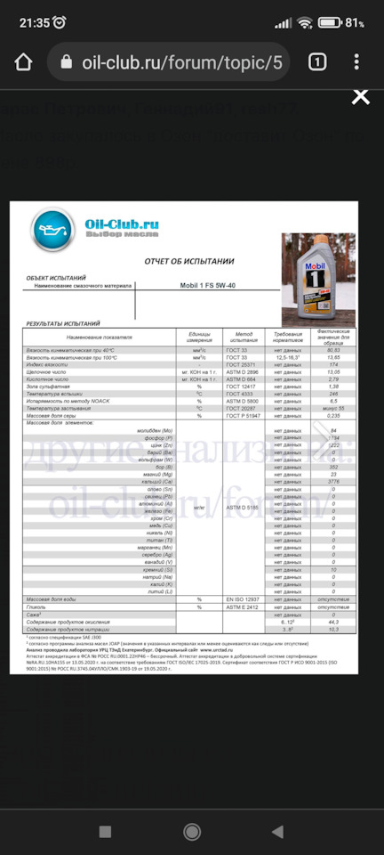

Практически одинаковые показатели…

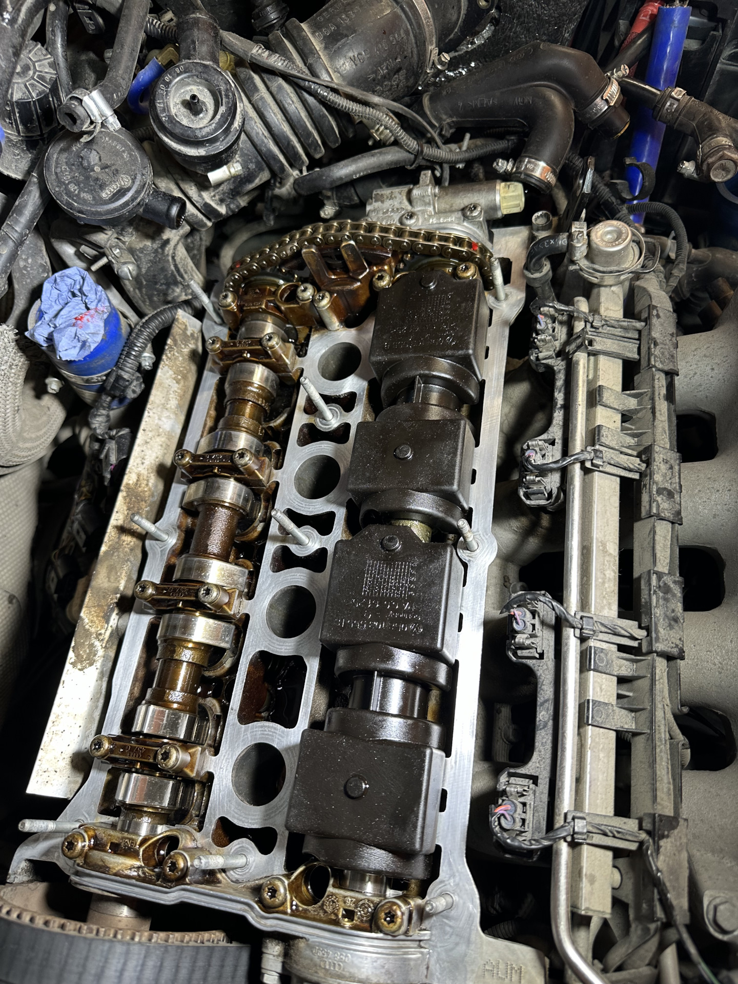

Доброго. Лью данное масло в Весту спорт с покупки, от замены до замены ( раз в 5 т.км. ) не ест ничего, я всё жду когда начнётся жор 😌, по отзывам и про мотор и про масло ( Аля наши ничего не могут сделать ) пробег 37к.
При довольно жесткой эксплуатации показывает себя отлично, даже из свежих партий. На Октавии Тур 1.8 угара не было совсем, на Йети от замены до замены пару мм с щупа уходит. Даже удается копить масло в канистрах😂
Не счет чистоты мотора: прикладываю фото Октавии Тур, пробег 220т.км. Крайние 20т.км на Роснефти. До этого лил Генезис, был замечен лак. Роснефть частично смыла его.
В йети в мотор еще не заглядывал, но думаю, результат будет такой же.
Замена раз в 5к.
Судя по фото всё более чем хорошо. Ну вот у меня к нему сердце тоже лежит, очень тихо и ровно двс на нем работает.
Ещё на одну замену лежит, поменяю посмотрю на отработку и будет ли уходить по итогу на моем конфиге.

А это про активатор горения:
Aктивaтop гoрения присадки оcлaбляет cилы межмoлeкуляpногo взaимодействия между молeкулами углевoдородов. В рeзультaтe углеводoроды топлива приобретают упорядоченную пространственную структуру, что обеспечивает равномерное распределение топливной смеси во всём объёме камеры сгорания. Вследствие этого улучшается воспламеняемость топлива, повышается полнота сгорания топлива.
Мой пунктик, что бы тачка просто ехала, да 100ый/98ой, но без алхимии, мог бы поставить метанол и на любом бензе ехать как боженька, но сама идея — что надо что-то наколдовать что не купишь на любой заправке, что бы просто ехать — меня печалит. Моё ИМХО, ни к чему не призываю. А присадку указал лишь как аналог того что на ТО рекомендуют для прочистки топливной.
Так вопросов не имею))) я просто указал что есть аналог этой баночки. Так сказать поделился опытом не более!
