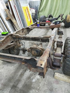

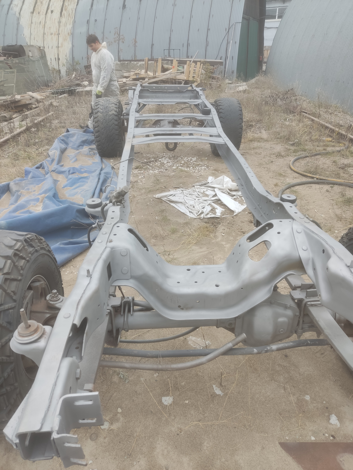

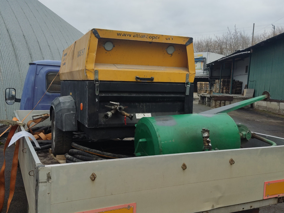

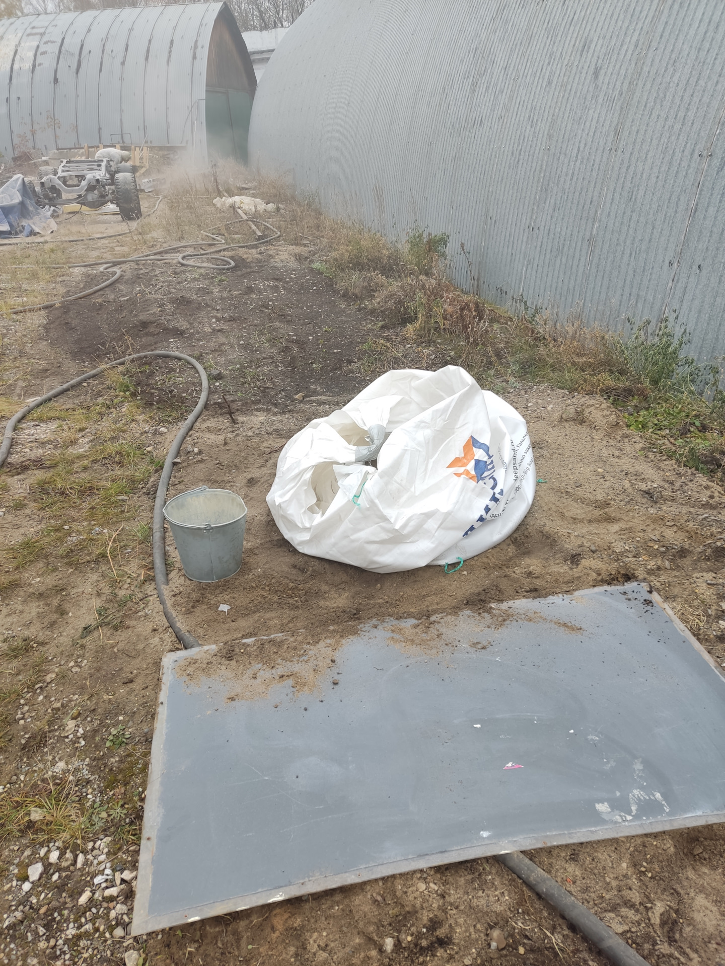

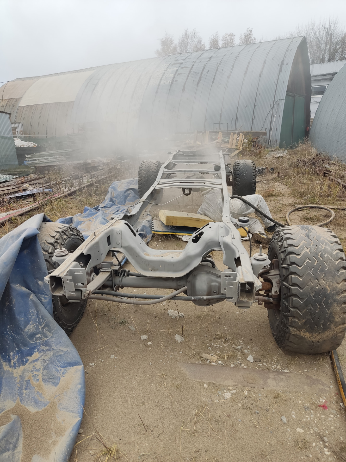

Всем доброго дня. Все думал как поступить отдать раму чтобы отпескоструили или самому. В среднем кому звонил ценник начинался от 30тр. Решил взять оборудование в аренду (компрессор, пескоструйный аппарат и комплект шлангов). Песок купил кварцевый фракция 0,4-0,8. Почитал на драйве информацию сколько кто тратил песка все по разному . Взял 1 бэг (тонна) и не прогадал даже не хватило на мелочевку. РЕКОМЕНДУЮ брать с запасом. Один выходной день и рама готова. Цена вопрос 15 тр ( 10 т.р аренда оборудования и 5 тыс тонна песка) брал на выходные та что пришлось платить за два дня.

А обычный песок с песчаного карьера не пойдёт для пескоструя ?
Если сушить и просеять. Кварцевый лучше.
У меня обычного чистого песка 6-ть кубов добыто, когда сливную яму частному дому создавал.
Можно попробовать.
LinX36rus
Подойдёт но надо сушить и просеивать.
Ну и толстенная же рама, это остатки более развитой цивилизации
Да. Рама огонь. Еще правнукам достанется.
sYdo
А самое ценное: она из швеллера, а не из закрытого профиля, как на большинстве более легковых рамных машин.
Ухх рама то ещё как новая.
Мощно!
