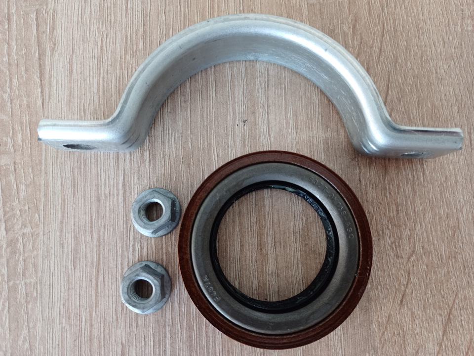

Завыл загудел подвесной подшипник правого привода, при осмотре обнаружено отломленное крепление экрана подшипника, нашел на дроме б/у, плюс скоба усталая была, заменили. Подшипник заказывал FAG, пришел INAпосмотрим сколько проходит.

FAG, INA, LUK -это один концерн, поэтому пофиг по какому коду под этими лейбами покупать.
