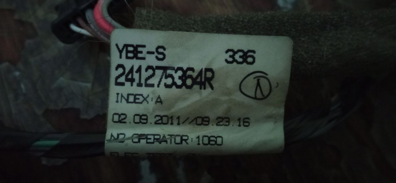

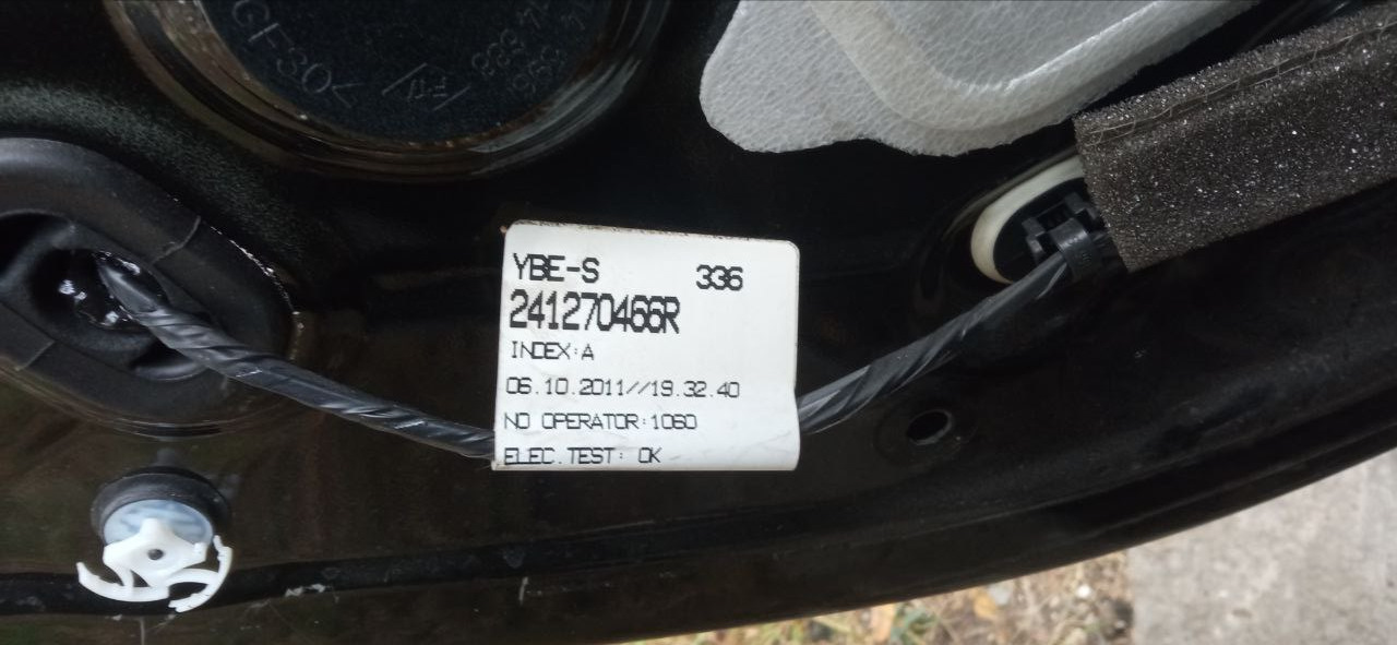

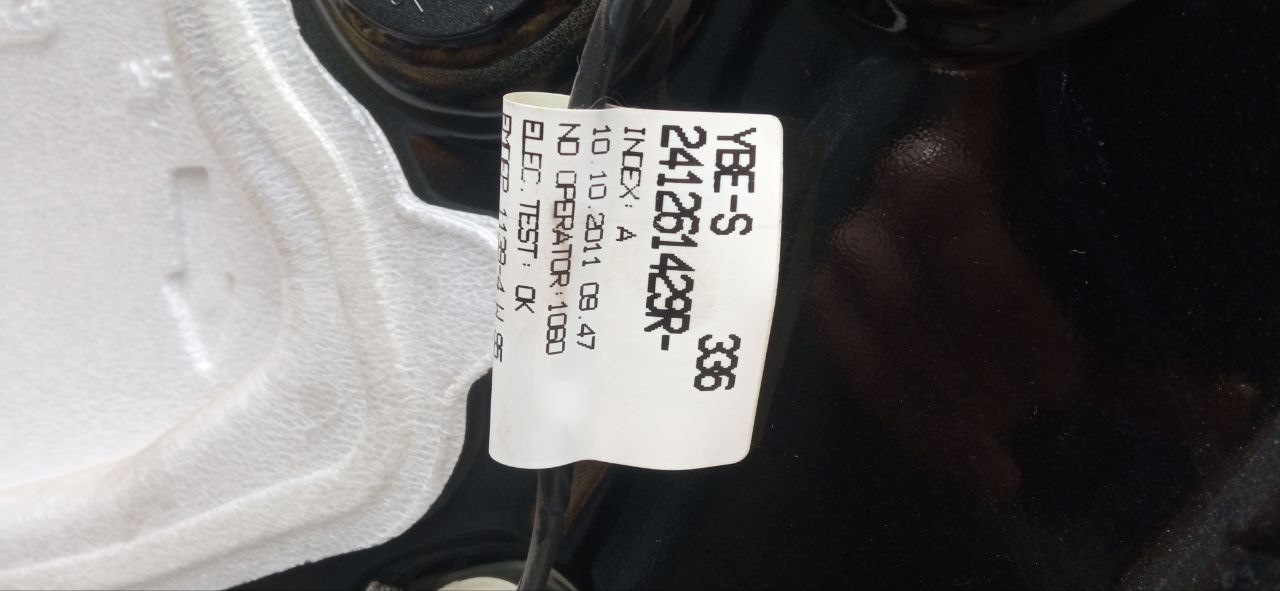

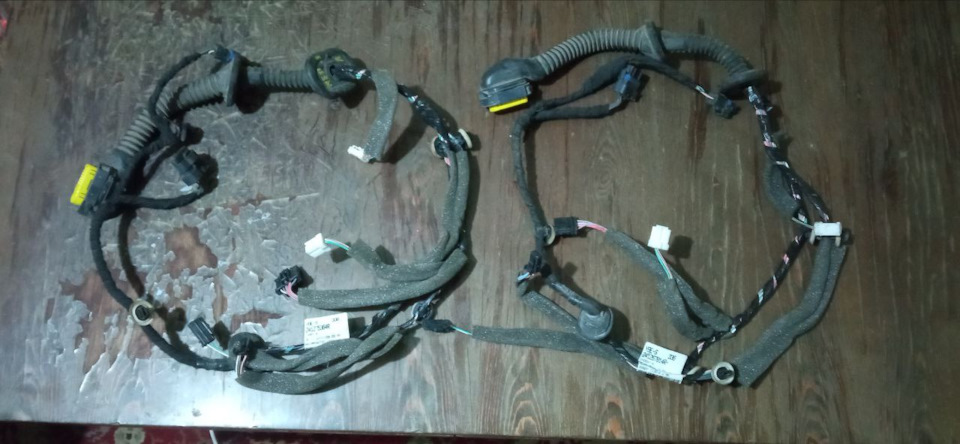

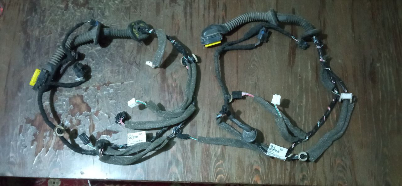

Интересная конечно комплектация проводки, в данном случае, задних дверей у ЕВРО Меганов. У кого то все есть, у кого то не все)) В моем варианте нет ЭСП сзади.
И так имеем:
По фишкам:
1. Замок дверной (4 пин)
2. Динамик
3. ВЧ динамик
Под будущие модернизации приобретено:
По фишкам:
1. Замок дверной (6 пин)
2. Динамик
3. ВЧ динамик
4. Подсветка при открытии двери
5. Кнопка ЭСП
6. Мотор ЭСП
7. Оптический датчик двери
Да, конечно можно добавить пины и провода, но это не наш путь))

Добрый. Какие провода (из шести) оставлять при переходе с евроразъема замка двери задней на установленный с 4 проводами? Может кто сделал фото после модернизации.
Я наоборот перехожу с 4 контактов на шесть. Все куплено, надо время на установку. А так вот можно почитать здесь
www.drive2.ru/l/514391122965955254/
Зачем вообще переходить с 6 пина на 4? Это же шаг назад
Я не смог найти артикул замка под 6 пин. Наверное проще замок установить чем перепаять разъем на 4.

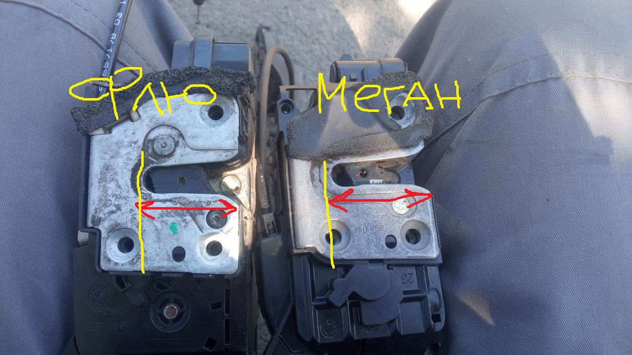

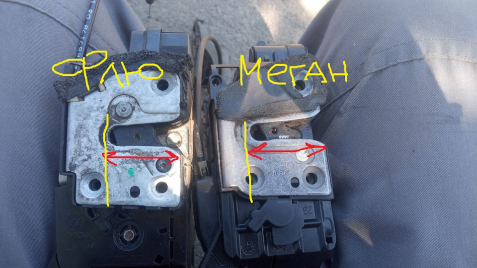

Замки в принципе все одинаковые. Но есть два различия
1. Длина проушины замка
2. Длина троса, который идет на внутреннюю ручку двери
Рено ещё те извращенцы, ещё и карту дверную придётся менять и не забывай, что ответная часть разъема двери должна быть зеркальна с разъемом в стойке) у меня сейчас лежит 3 разных проводки задних дверей и у всех разное количество разъемов, буду собирать одну максимальную.
Спасибо. Седьмая фишка куда идет? На датчик свободные руки?
Угу, оптический датчик двери
CalllaBeLlbli
Ну ладно проводку, если брать под все сразу выйдет не сильно дороже чем отдельно разъемы покупать.Зеркальные разъемы перепиновать две минуты делов. А карту то зачем менять?
