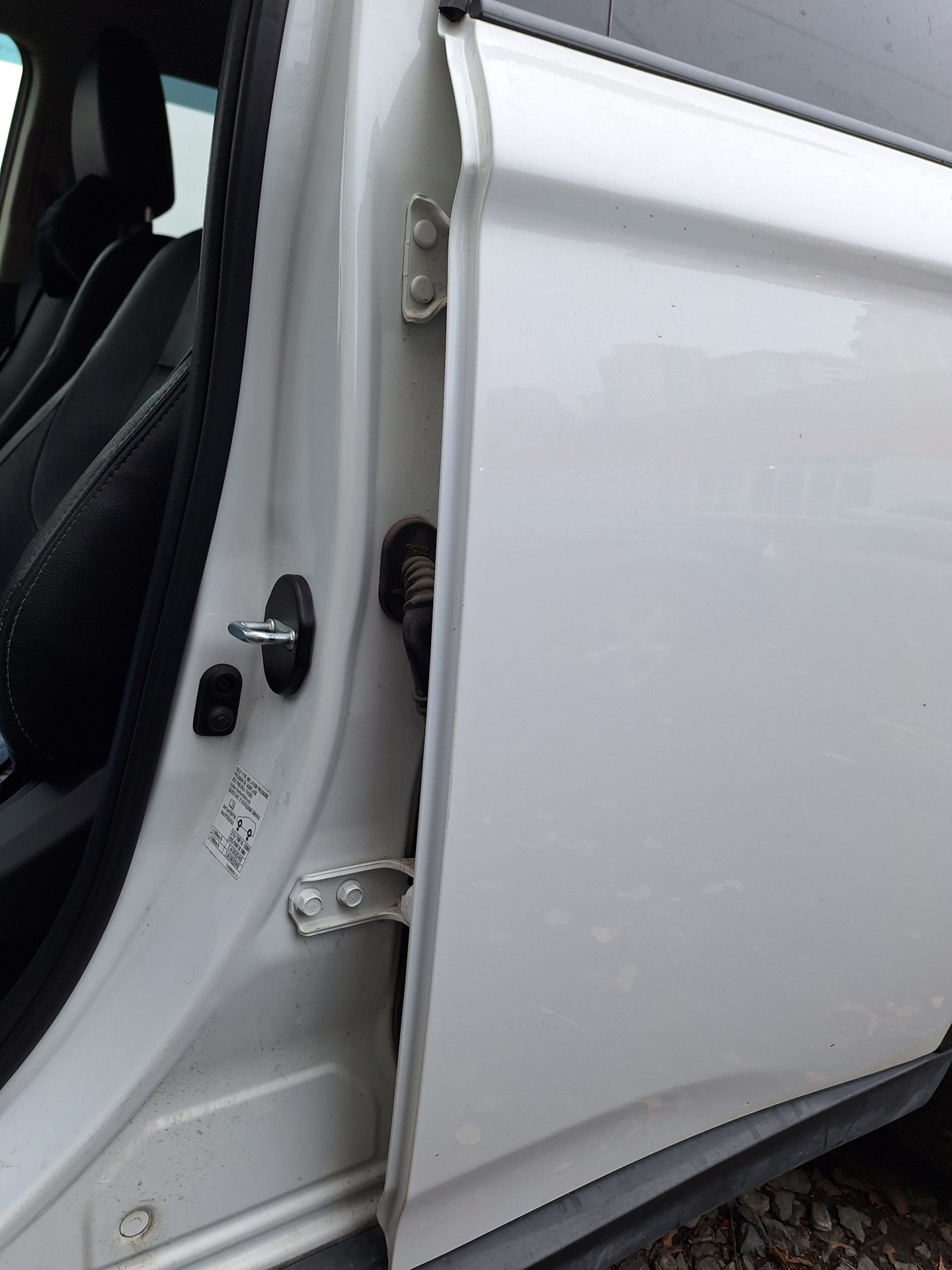

Как известно в доресте и первом ресте до 2015 года на кромке задних дверей нет уплотнителя, и дверь выглядит вот так:

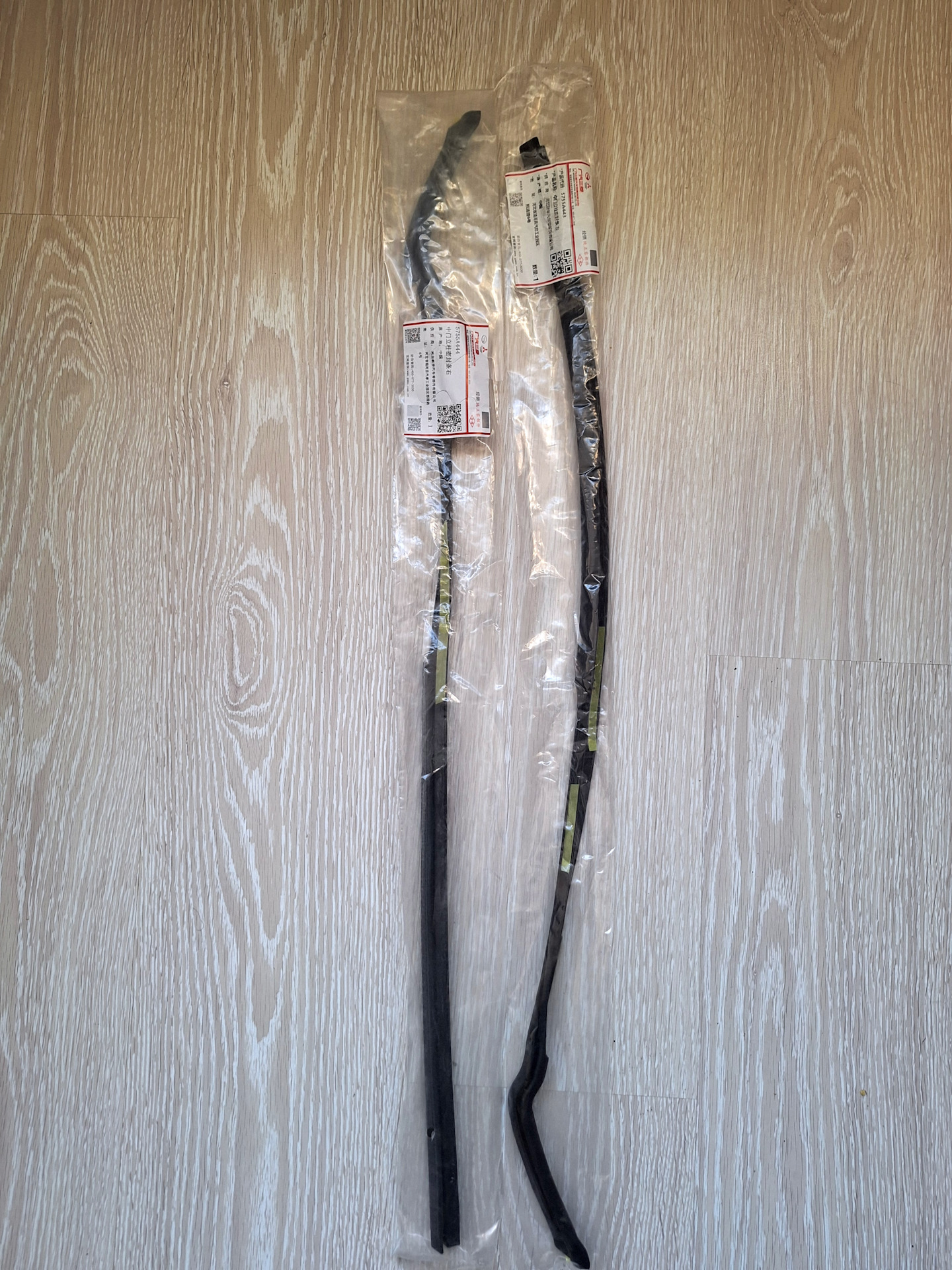

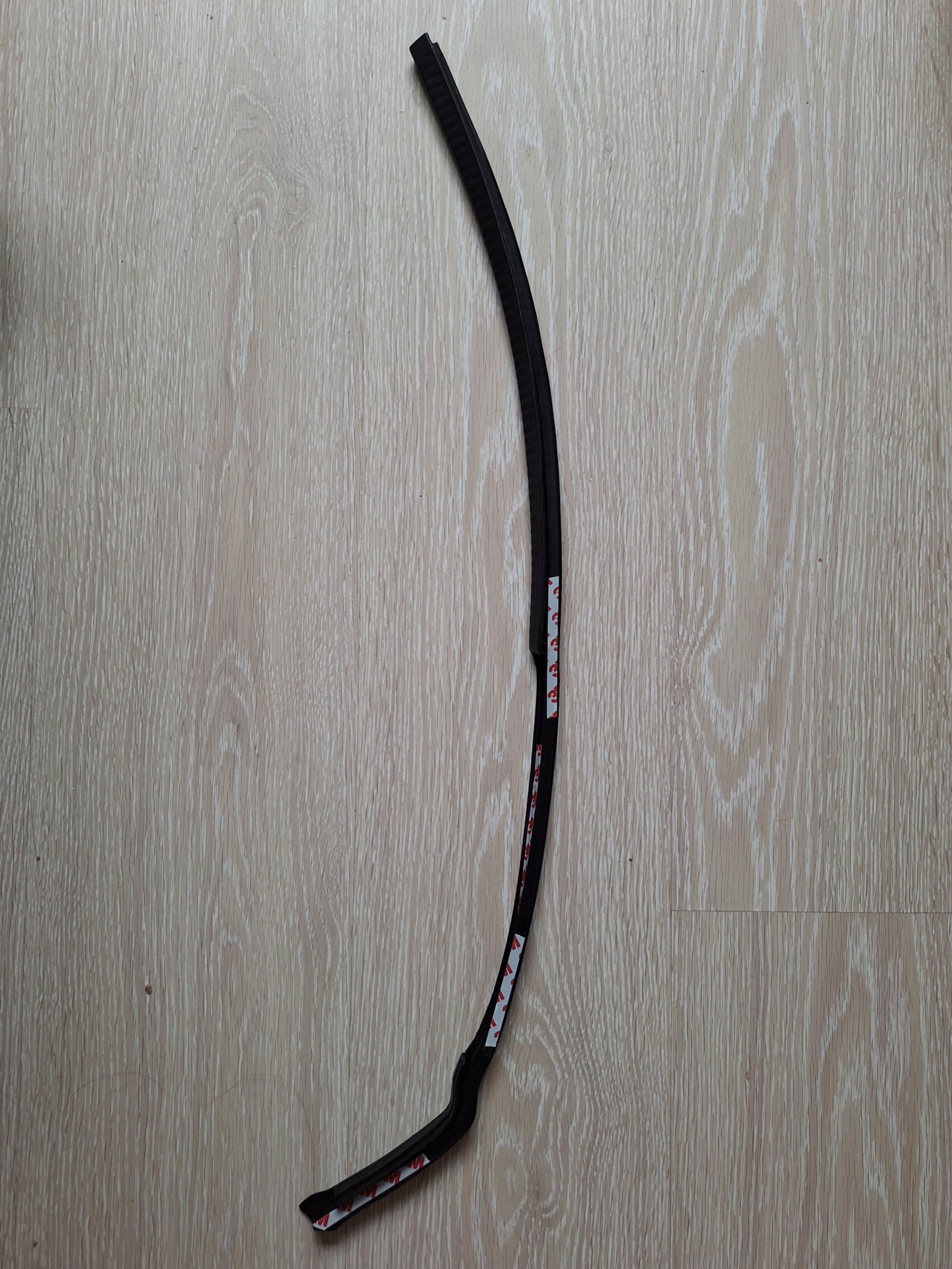

По итогу ожидания пришли вот такие уплотнители с этикеткой Mitsubishi/GAC.
Из особенностей:
1. В карточке товара заявлены номера 5755A567, 5755A568, но приходят с номерами 5755A444, 575A443, что как предполагаю является кроссом для китайской версии и китайцы ставят другие номера, что бы находили детали поиском.

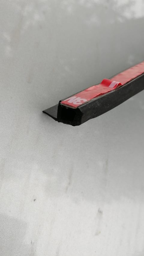

2. Штатный скотч, точнее та дрянь, что видимо должна является скотчем, не клеится абсолютно, поэтому сразу заменил на нормальный 3м скотч.

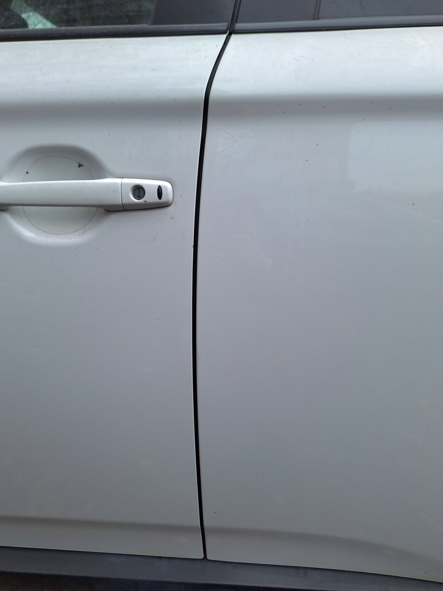

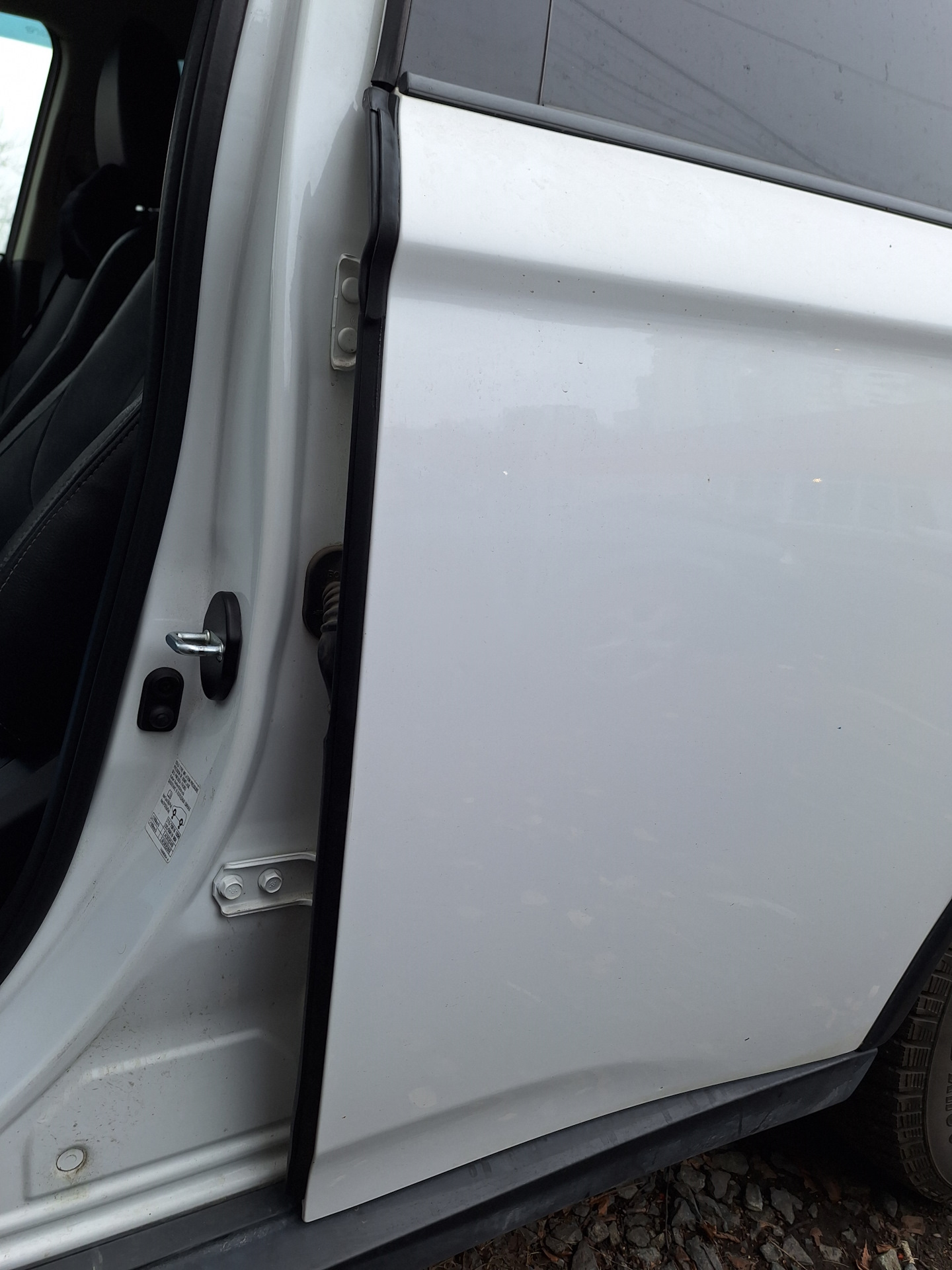

Ну и непосредственно установка на автомобиль. Установка занимает пару минут, при этом становится понятно, что скотч нужен и нужно, что бы он нормально держал, т.к. без него та часть, что не "надевается" на край двери отходит. А так "посадка" можно сказать отличная, все подходит: и форма, и длинна уплотнителя, ничего подгонять не нужно.
Кстати, при закрытых дверях уплотнитель практически не виден, обращаешь внимание только если знаешь, что он там есть.

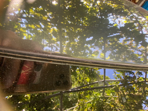

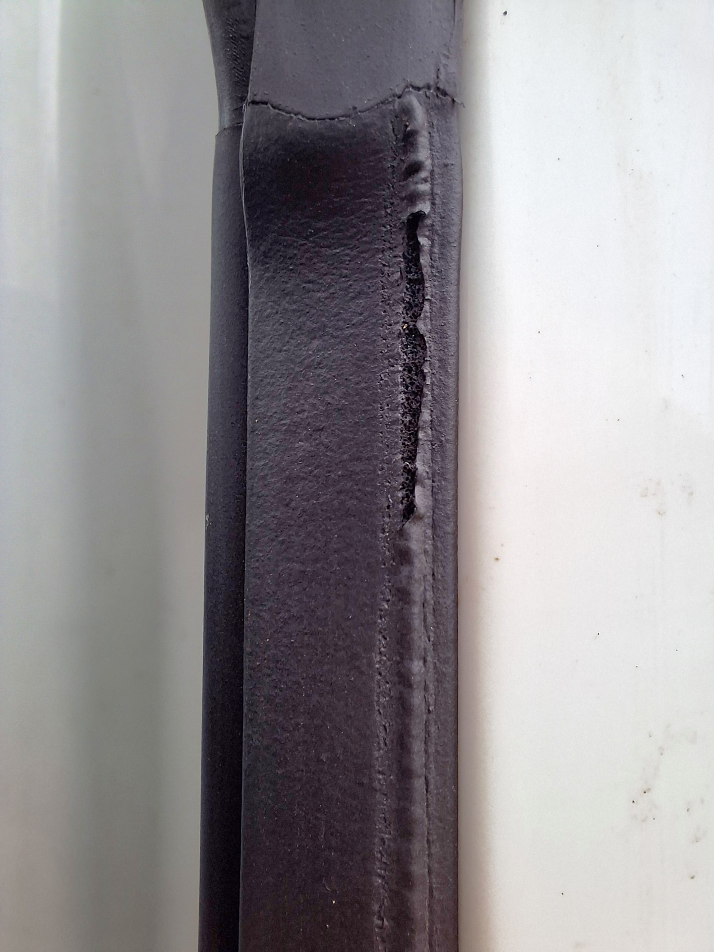

2. Качество резины, чисто тактильно дверные уплотнители у меня на авто мягче, но кроме этого на одном из уплотнителей присутствует эрозия резины. На функционал конечно не влияет, но визуально выглядит не очень, тем не менее продавец возместить стоимость доставки за этот дефект.

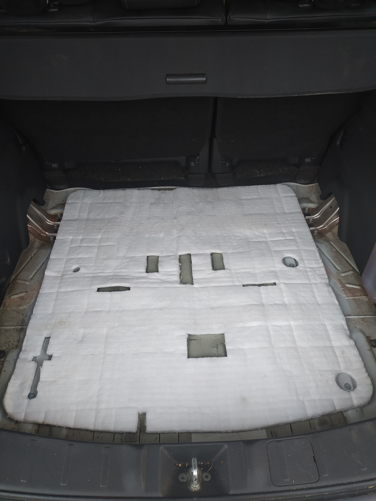

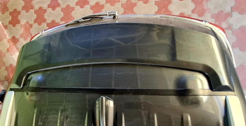

P.S.: Кроме уплотнителей от более свежего рестайла, ещё в прошлом году кинул штатную шумоизоляцию в багажник от аута 2020 года. У меня на авто 2014 года под органайзером не было вообще ничего.

Тоже думал об этом
Но на белом авто зазор после установки прям в глаза бросается (((
До установки, по фото с тёмными авто, я думал, что будет намного заметнее этот уплотнитель, но после установки, мне в глаза он не бросается. Возможно от восприятия зависит, я к зазорам особо не приглядываюсь.
Да, скорее всего это привычка глаза
Потому как, я специально это смотрел на др авто и для меня прям видно 🤷♂️😁
Некий плюс к чёрным авто 😁
