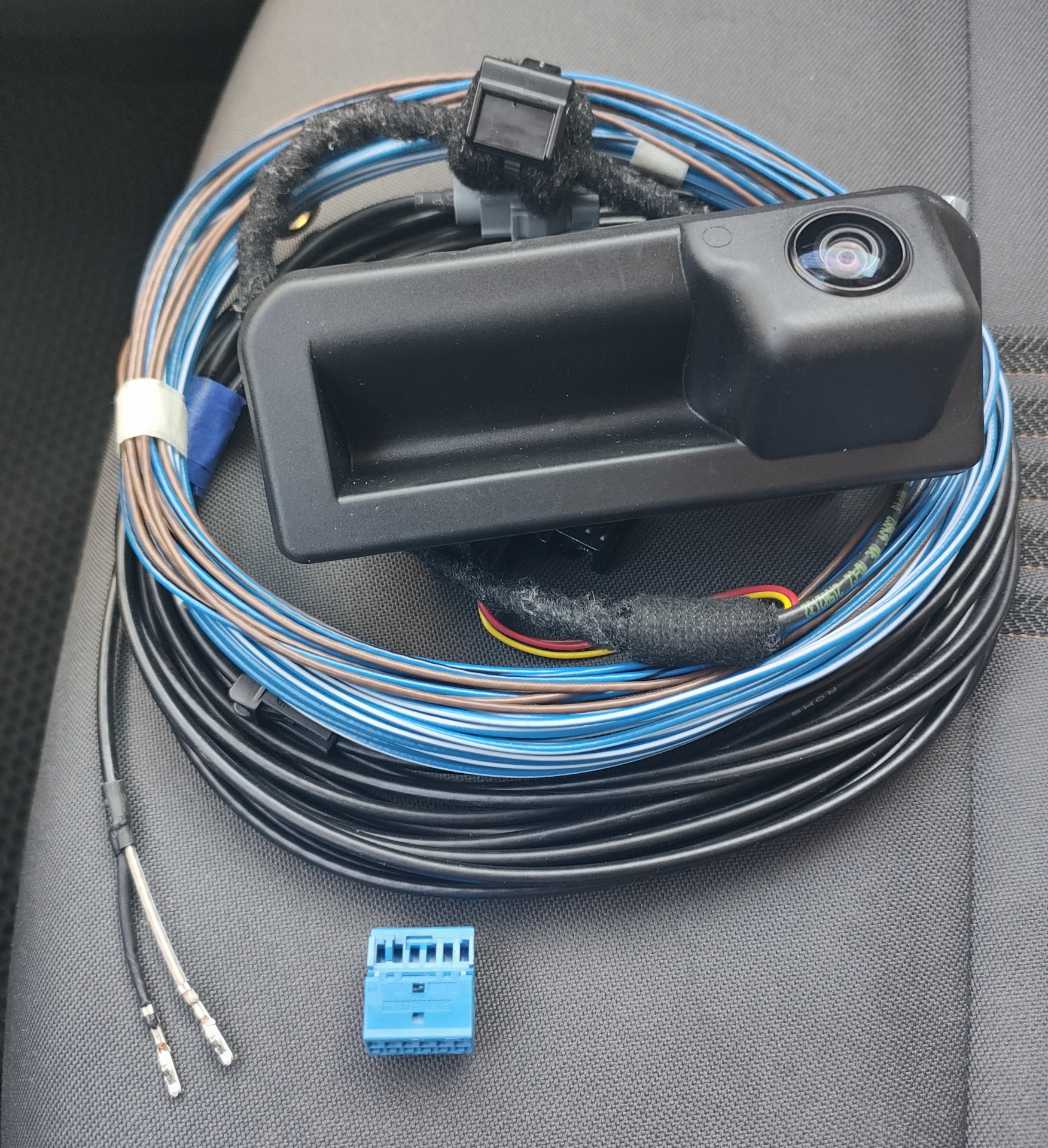

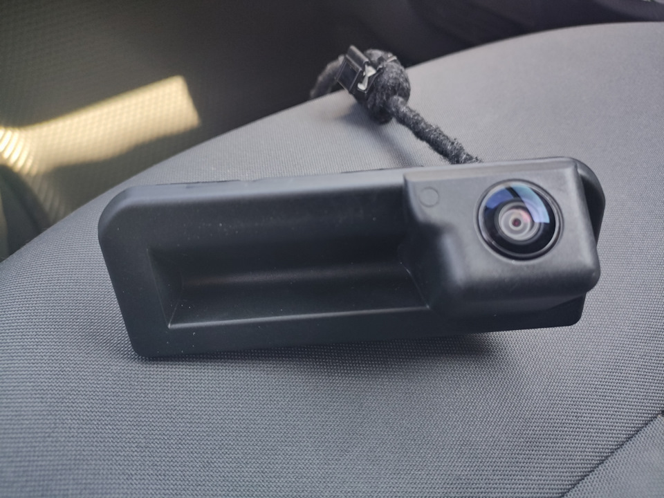

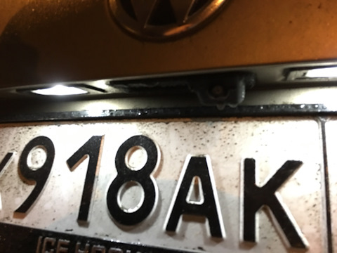

Реализовал очень давнюю хотелку — установил камеру заднего вида. Одна из самых полезных доработок для тех, у кого она не установлена с завода.

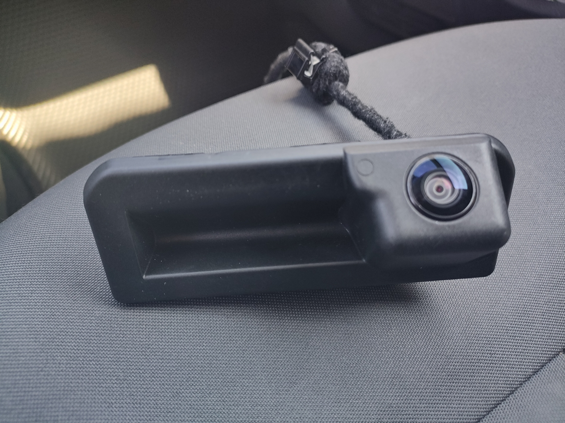

Камера оригинальная новая — 6RF 827 566
Приобрёл её в комлпекте с проводкой на avito.

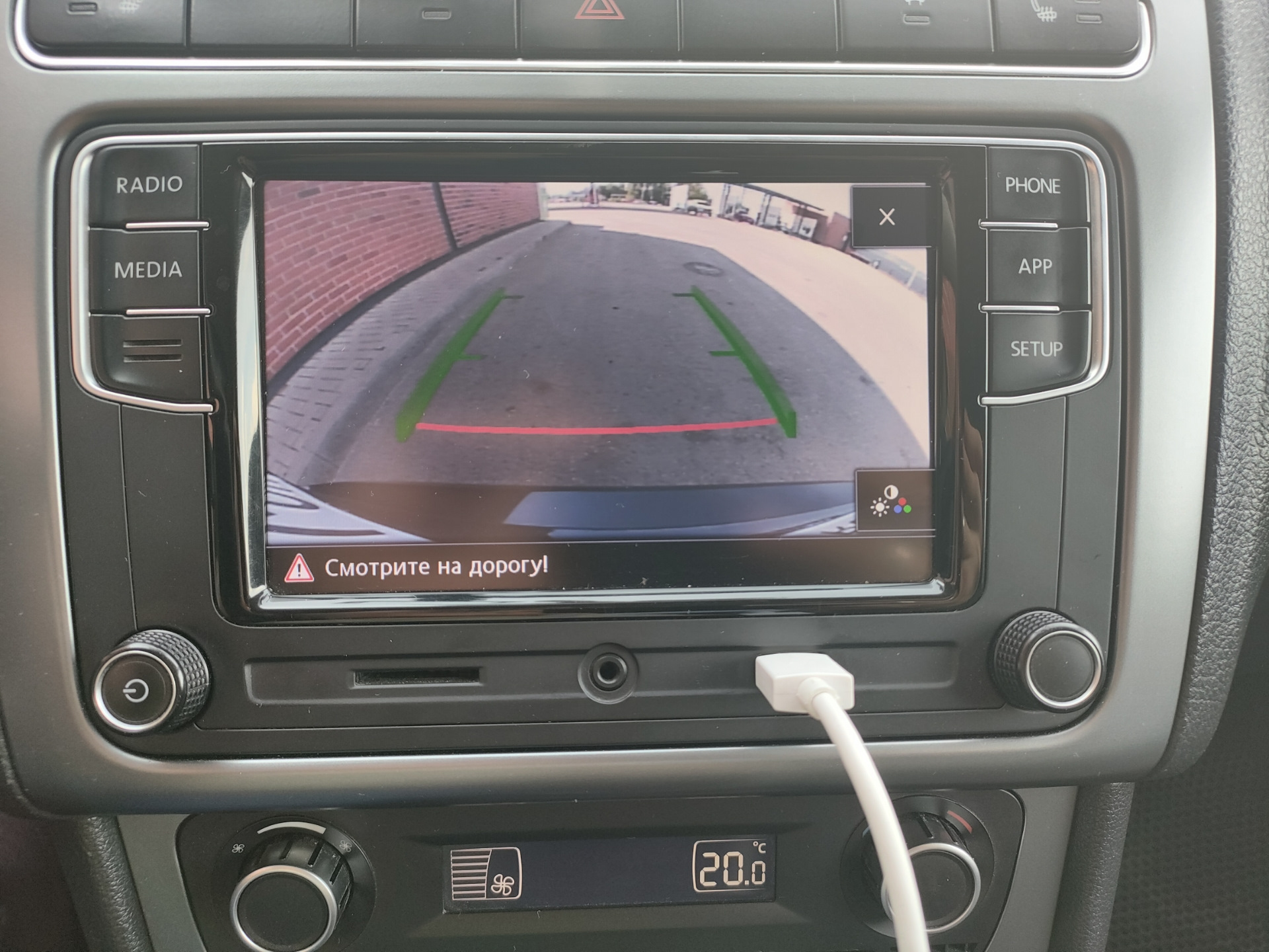

С камерой стало очень удобно парковаться, маневрировать во дворах, а также выезжать задним ходом с парковочного места на оживлённую дорогу, за счёт большого угла обзора)

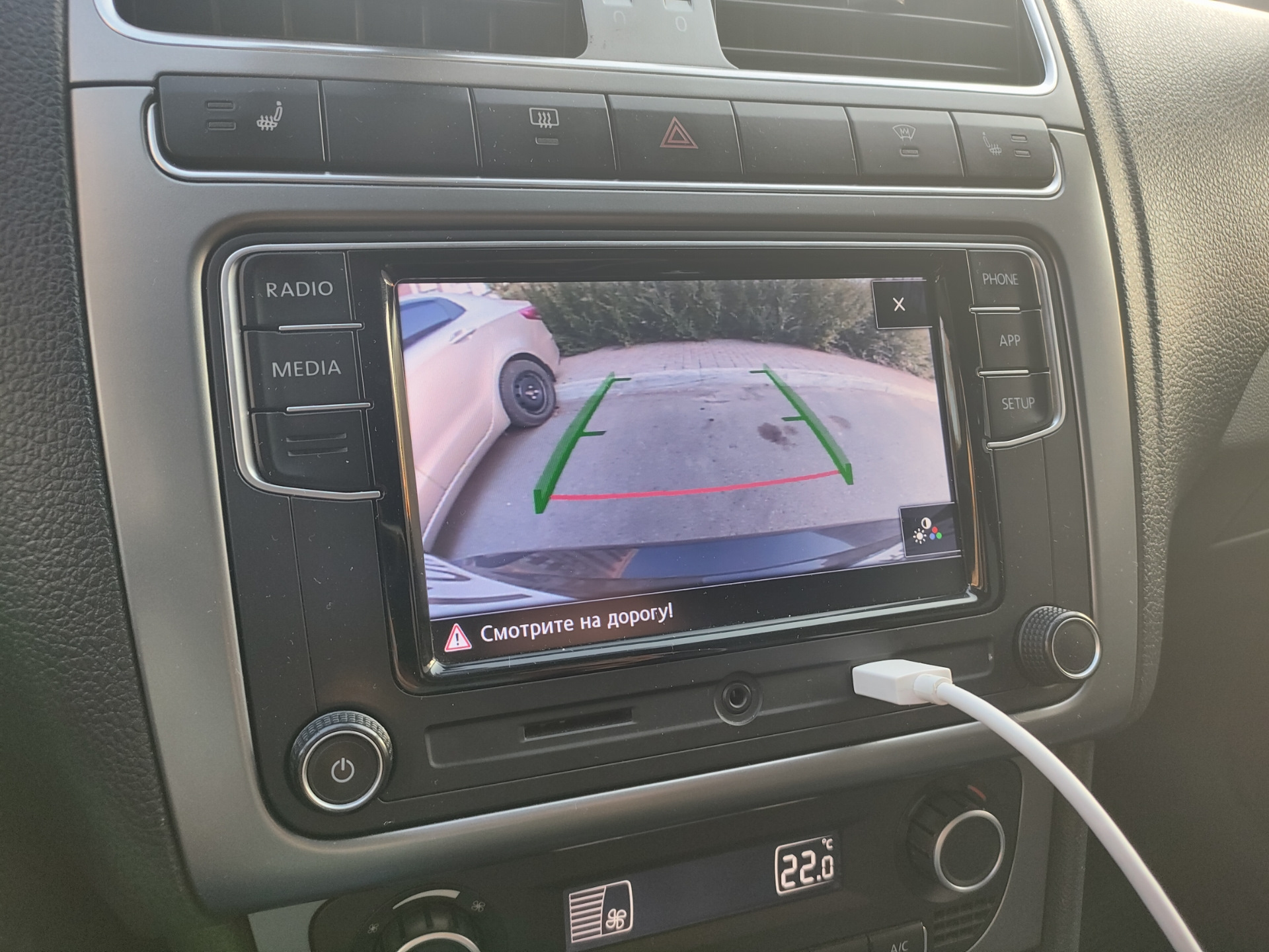

И вопрос к знатокам, можно ли на штатной магнитоле Rcd 340 реализовать приглушение звука при включении задней передачи?)

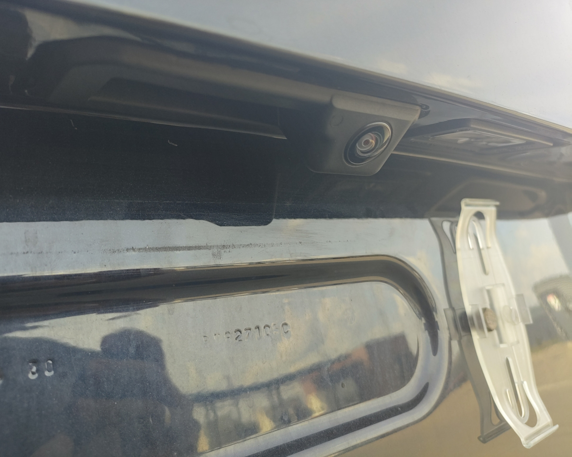

Поставил камеру с историей. Разбили багажник. Выписал новый и поставил. Паралельно выписал такую камеру с АлиЭкспресс. Показывает отлично в любое время суток. А оказалось что я не поставил бы эту камеру в старый свой багажник. Там отверстие для него было намного меньше. Тоесть новые багажники который я выписал уже начали делать с большим отверстием для таких камер. Поло рейсталинг 2015 года.
Если не ошибаюсь на рапидах тоже на крышке багажника есть 2 вида размеров отверстия под ручку багажника
Setup-звук-громкость-ум.громк. мультим. Выкл-1-2-макс. «Макс» при включении задней выключится звук. 2-тише, 1-громче. Ну «выкл» значит выключена функция и звук будет как обычно.
Спасибо)
Попробую сделать)
Стоит с завода, приглушение реализовано!
Приглушение сделать можно. По памяти не подскажу, в машину сяду отпишусь)
Приглушение звука вроде нельзя сделать (((((
Можно, если парктроники поставит))) А так смысла в приглушении нет, для чего? Услышать как хрустнет чья-то не замеченная нога)))
