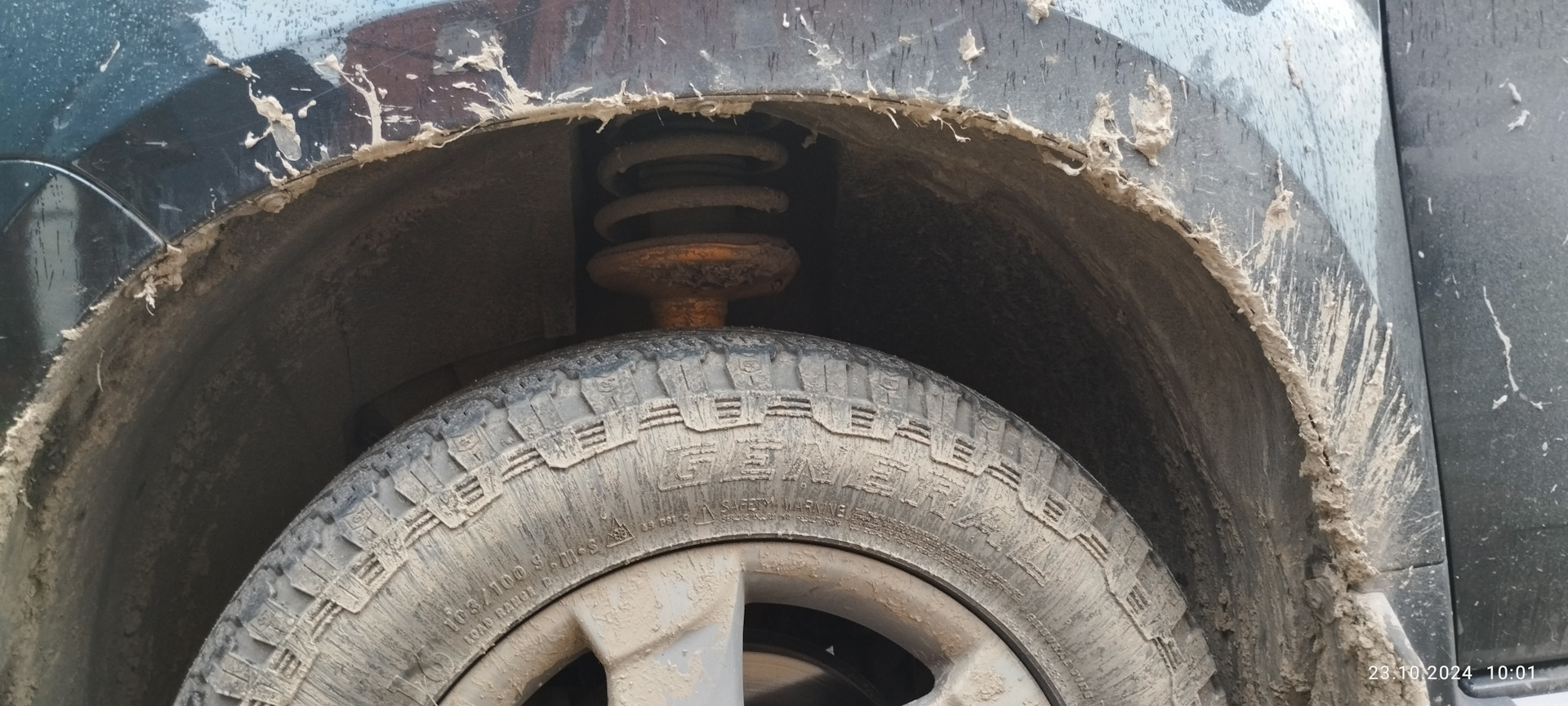

Добрый день!
Нужны советы по подвеске — что ставить на замену оригинальным стойкам/пружинам?
Варианты:
1. Орига
2. Монро
3. SS20
4. Какие-то РИФ — вроде, прочнее ориги.
Каябу и Бильштейны не хочу. Из пожеланий — мягкость хода и долговечность. Лифт меня не интересует, нынешнего достаточно.
