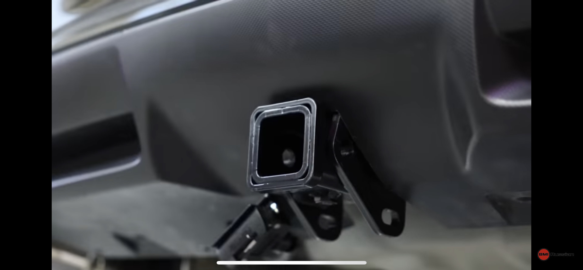

Проблем в установке никаких не было. Останец бампер и увиделся, что никакого усилителя у Леворга нет, на фото видно.
Как я позже понял, мой фаркоп не совсем от Леворга, хотя подошел точно по креплениям, прикрутил намертво. Но так как он мешал застегнуть бампер его по краям предыдущий владелец чуть подточил. Пришлось немного повозиться с вырезом бампера. Бампер легко резался ножницами по металлу. Большую дыру вырезать не стал, сделал аккуратно. Когда кочергу снимаешь, он даже особо в глаза не бросается.
На будущее хочу передалать на квадрат. Увидел в инете ролик на английском, там два типа ставили немного другой фаркоп, но я его к сожалению в России не нашел.
На езду никак не влияет, машина прицеп фактически не чувствует. С проводкой заморачиваться пока не стал, хотя надо. Фараоны на дорогах за фаркоп никогда не предъявляли, кочергу ставлю только когда перевожу прицеп.
А вот такой фаркоп я нашел на просторах интернета ozon.ru/t/JBaa1bp

Это точная инфа ? Тоже хочу поставить на леворга, не могу найти
Я смотрел от Форестера фаркопы, он по по посадочным похож, но бампер я потом одеть бы не смог. Хотя может быть нужно искать какой-то маленький от форика, я не нашел. На счет импрезы не скажу.
Мне делали в новосибе на заказ. Могу дать координаты
Вчера поставили уже, спасибо
