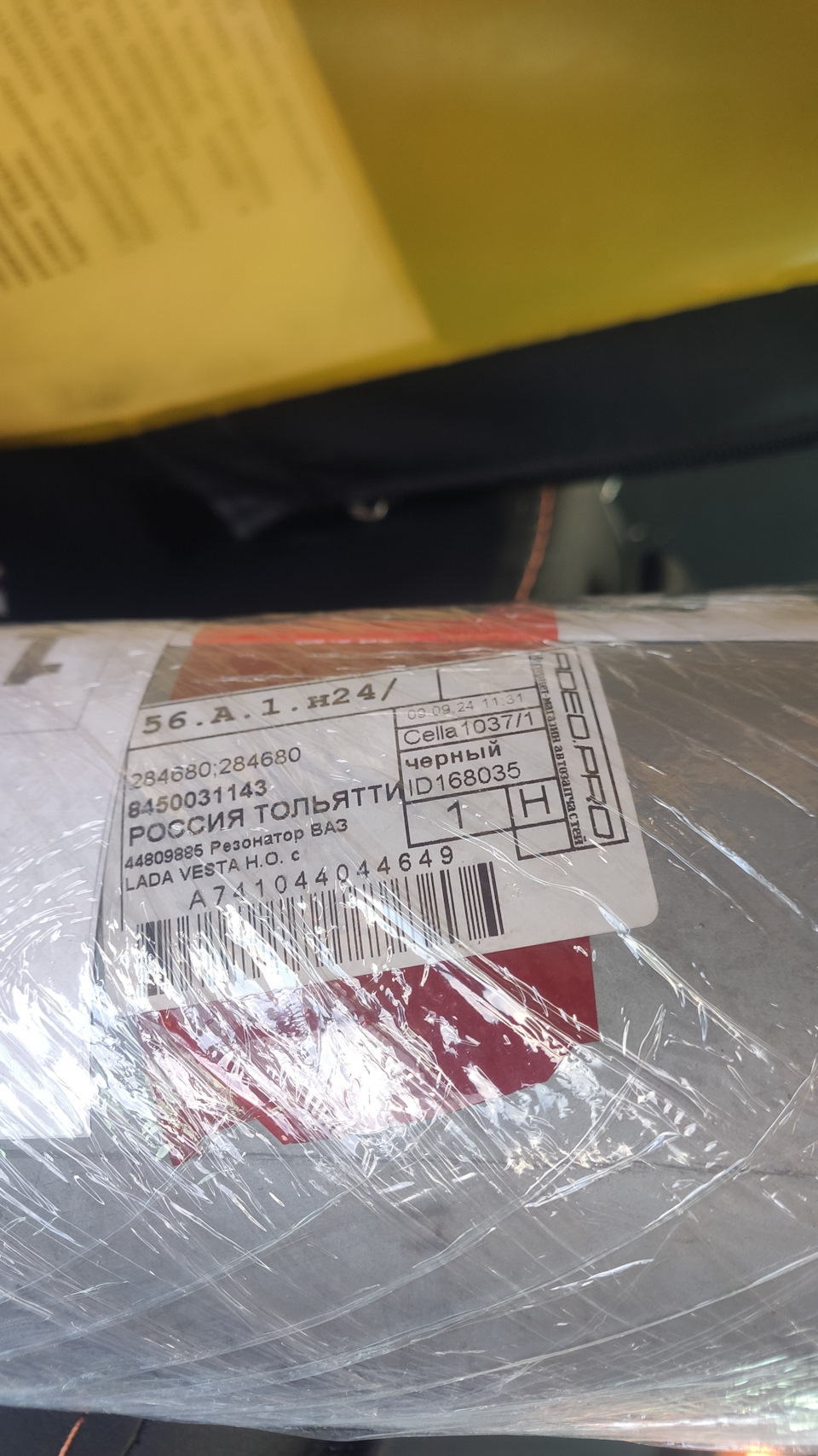

На пробеге в 52 тыщи прогорела гофра перевареная у дилера 3 года назад, пока раздумывал что с этим делать гоночный рык становился все громче…От
варианта — переварить опять, решил отказаться, потому как стоимость гофры +работа = цене резонатора в сборе с гофрой… Резонатор заказывал по артикулу 8450031143 с описанием —
РОССИЯ ТОЛЬЯТТИ — 8450031143
Резонатор ВАЗ LADA VESTA Н.О. с виброкомпенсатором с 2019, РОБОЛА, оцинкованный .
Хз что за чудо покажет время .Но резонатор почему-то приехал без третьего подвеса под растяжку (пришлось дополнительно приварить крюк).
Гофра на нем обычная короткая.Поэтому не советую…

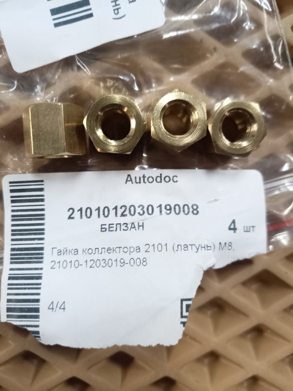

Также дополнительно были куплены латунные гайки 210101203019008.

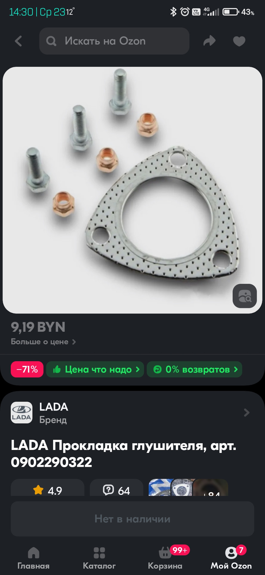

Прокладка с 3 болтами
В моем случае обмедненые гайки крепления гофры плохо пошли — одну шпильку я отломал, пришлось высверлить под болт…
После замены само собой стало тише -примерно как на родном …

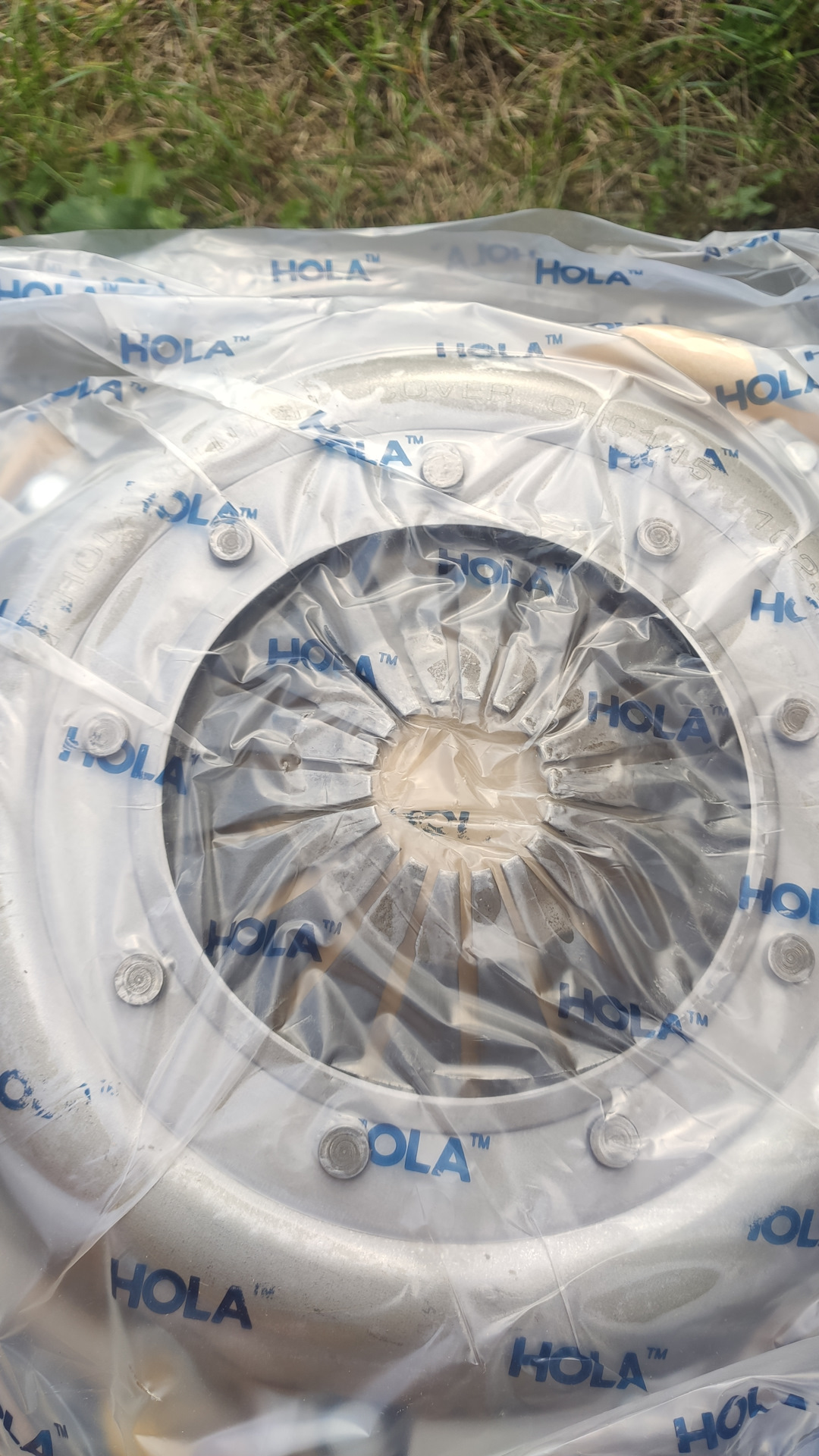

Ну и дополнительно решено было заменить сцепление — боль всех владельцев с амт (проехало тысяч 40 -после замены дилером- Valeo)…Сцепление ожидаемо было в отличном состоянии (фото внизу -толщина диска и состояние), но, несмотря на бодрую езду тряска при трогании или парковке задом начала раздражать.Особенно это напрягало в жаркую погоду летом.Сцепление было куплено заранее полгода назад ещё по хорошей цене HOLA — CH11115…Сейчас я бы его не брал, а остановился как некоторые на варианте — Шнива/Веста с заменой маховика…Само собой были заранее куплены необходимые запчасти.Конечно можно было их не брать в силу малого пробега, но в принципе они не настолько дорогие чтобы экономить ( Ну разве что кроме вилки и втулки -их можно не брать с такими пробегами)

Сделал адаптацию после замены.Проехал немного — пару тысяч .Но уже могу высказать впечатления — едет как и должно быть -великолепно как будто только вчера купил, толчки при переключении пропали.Самое интересное — коробка практически не слышна стала под сброс газа, то ли масло волшебное😁😁, то ли пробег малый …Пока судить рано, как развалится дополню запись.

к сожалению пазик потом возвращается(((( даже на саксе
Печаль конечно, но выбирать не из чего, нужен сакс на европейских артикулах -говорят он норм)
Я дорогущий комплект сакса поставил под 1.8.
Тоже тарахтит. Что валео, что отдельно диск сакс на штатной корзине. Триали и хола тоже тарахтят.
Я вообще не понимаю почему так…
Сакс который 699 именно для 1.8 амт?
Ага, он самый
Вообще для таза это норма)…тарахтение это не баг, но фича 😎😎.Сюда же можно добавить вой 5 передачи и дерготню на холодную)
Ну я бы не сказал, что фича.
На гранте и калине у меня такого не было.
А вот на весте увы почему-то появилось…
Ну веста потяжелее, ну и отличия (незначительные, но все же )по коробкам тоже есть
скока уже хола прошла? я тоже корам ставил. надеюсь не он у меня гремит )
Примерно 7 тысяч …есть небольшое тарахтение на холодную, но мне кажется это из мотора, на горячую вроде тихо …Корам у меня вообще стремный был — без упаковки — просто пакетик))

Это обмедненые гайки 2110, надо было именно 2101 брать латунные
Неправда, по этому артикулу 210101203019008 пришло именно 10 шт латунных
Это да они) просто листая не обратил внимания что это фотка озона, а на ней гайки 2110(думал фотка ваша)
Ну я когда в первый раз заказывал -чисто из-за прокладки — (остальное бонусом шло) я тогда уже знал что гайки говно)…и заказал латунные отдельно позднее
