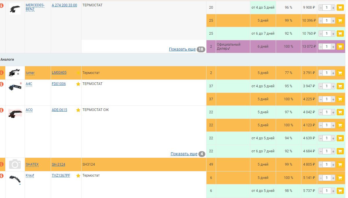

1 видео в потоке по шоссе скорость 50-80 км/ч
температура падает на 34 секунде видео и на 1:14 сек
на газ не давлю еду размеренно.
2 видео на МКАДе еду так же без особых ускорений
24 секунда и 1:26 сек. так же 2 раза падает температура двигателя
3 видео уже специально давлю газ в полсилы и смотрю реакцию
температура упала до 75°С
вообщем я заказал термостат у той же фирмы что и всегда DailyZap за 16к оригинал, буду менять и посмотрю что изменится, моё мнение что термостат тупо заклинило между большим и малым кругом, и поэтому при движении температура периодически падает от потока воздуха идущего через радиатор

Судя по видео вы зря беспокоитесь о термостате, на 274 моторе это нормальная работа термостата и помпы с управляем клапаном потоков ОЖ. При интенсивном режиме движения стрелка температуры ОЖ именно так себя и ведет.
интенсивного движения нет в том то и дело, при тошнотном режиме езды температура скачет в норме?

Делюсь опытом но с другой машины. Бла похожая картина на дизеле х5. Заменил термостат, но не помогло повырезали клапана вебасты поставили тройники, стало теплее, но все одно не то. Короче добрались до помпы а у нее крыльчатку провернуло, вот вам и холод и непонятки с температурой.
спасибо, если замена термостата не поможет, буду менять водяной насос
Странный Вы человек Вы тут пишете о советах и помощи ! Две недели или три назад Вам писал о замкнутом клапане термостата Вы сказали что он у вас управляемый ! Теперь к нему и вернулись 👍 зачем тогда советы спрашивать ? Вам говорят что тот что у Вас на фото похож на палённый Китай ! Вы опять спорите ( ну не спрашивайте тогда совета просто ставьте и не сомневайтесь, и будет счастье Вам
Термостат — залипень китайская.
Как и почти все что на zzap и ему созвучно. Хотя, по фото больше Авито напоминает)

хз паль не паль у меня такие цены, а ниже всякая дребедень))), дребедень бывает, ходит также как и орига))
"Бывает" — ключевое слово. И скорее в теории, нежели на практике.
А учитывая доступ к термостату на М274, а так же последствия возможного перегрева, лично я бы неоригинал даром не взял. В буквальном смысле, в подарок то есть.
с 274 согласен, ещё бы точно знать, что в коробке именно орига, а не хз, что
В коробке на фото именно китай.
Чтобы показать разницу я и дал ссылку на "собственный магазин")

ну для сравнения не хватает фото крупным планом термостата из Вашей коробки)), а так у меня рычаги типа а ля "орига" в жёлтых пакетах с авито пока живые, качество оттисков на пыльниках и сайлентах такое же как на ориге, сайленты стояли гидро. стойки стаба aplus тоже живые — едем дальше
фото ближнего плана я не добавлял потому что не вижу смысла, моя запись изначально состоит из 3 видео а фото добавлено лишь для того что бы в БЖ отображалось именно оно а не картинка с машиной)
Мне допустим просто интересно, как выглядит орига ну или не орига за 16 рублей, когда есть фото, то можно сравнить детали. Для этого вроде и есть БЖ, как его вести конечно дело каждого)), может народ посмотрит на фото и скажет чего дельного, ну или сделает выводы, что допустим у данного продавца деталька настоящая, а у другого тоже настоящая, но номера спилены, но стоит в два раза дешевле, а у другого вообще хрень…но стоит как орига)), а есть галимый Китай, стоит в 3 раза дешевле, но качество не хуже…ну или наоборот))))
как только деталь будет у меня в руках, я обязательно сделаю все фотографии, старого термостата, нового, и процесса замены
