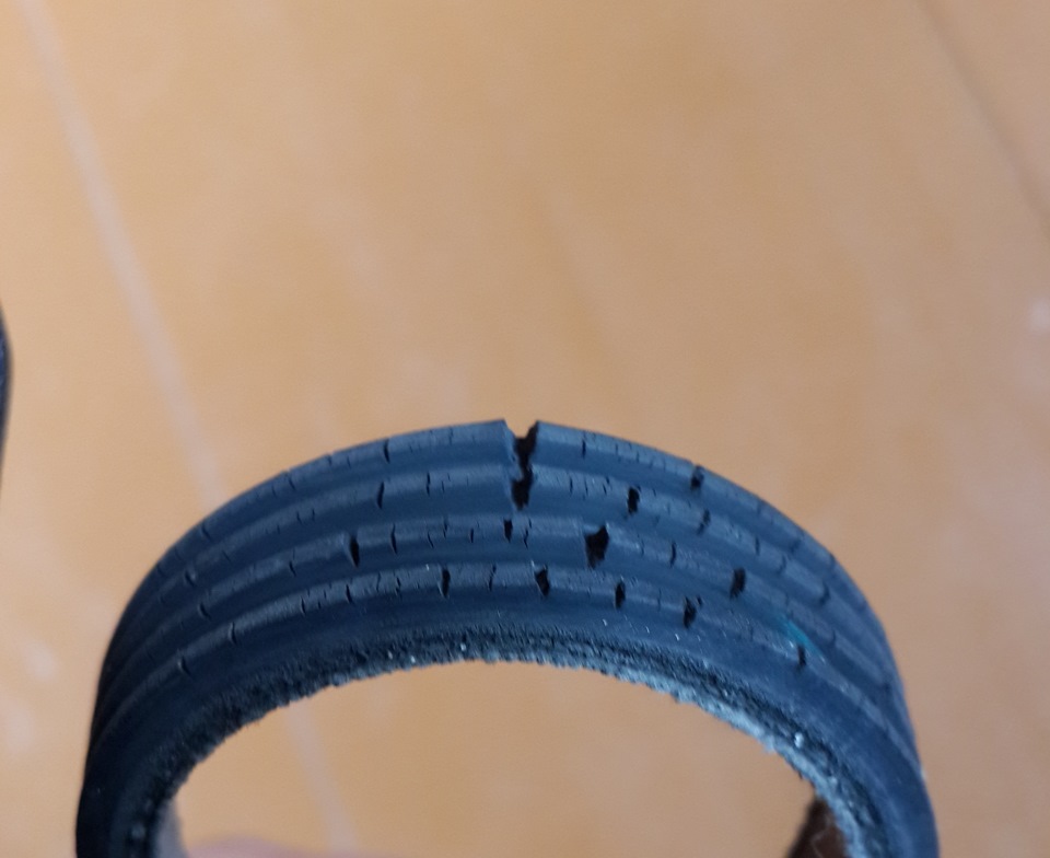

После покупки авто, этой зимой менял ГРМ и все расходники на сто, но как то не удосужился посмотреть состояние приводных ремней на гур помпу кондиционер и генератор.

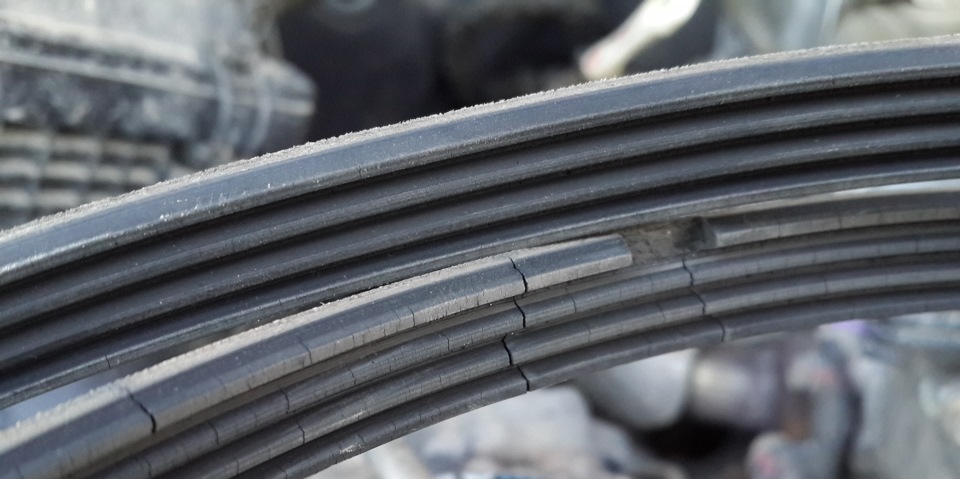

Ну и в самый ненужный момент, когда я ездил с прицепом, начал посвистывать, а потом и вообще порвался и лег отдыхать на защиту движка, тот самый ремень на генератора (985 мм.)
Доехал до магазина и приобрел 4PK985 Gates
В процессе замены ремня, приговорил и остальные ремни

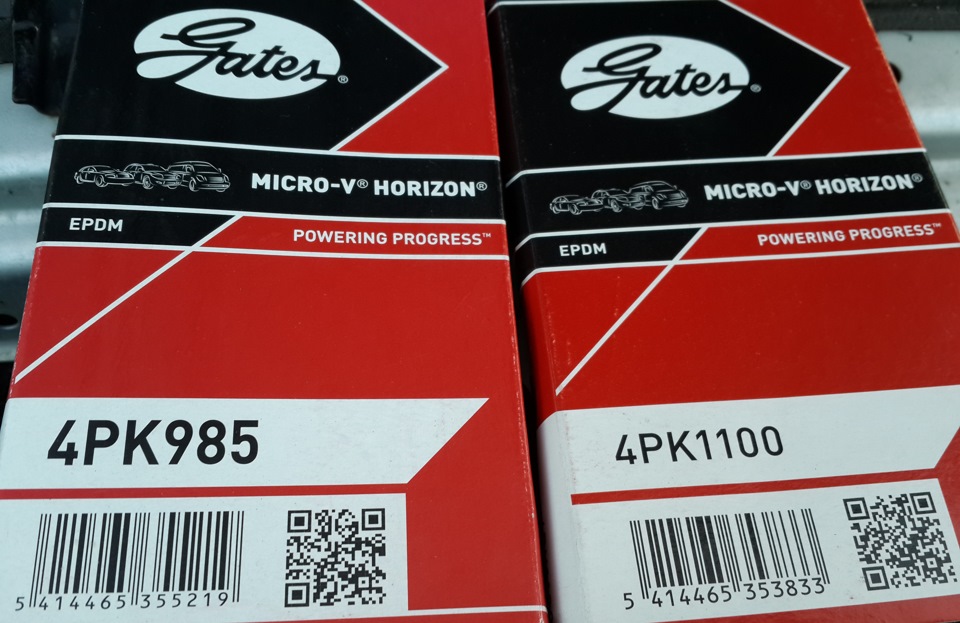

Сгонял докупил, но ценники в наших магазах кусачие… 560 р. за один
а за 4PK1100 и все 580 р.
Если заказывать на двигатель 4G63S4M то вот кат. номера:
SMD186125 или 8103012-K00 Ремень генератора 985 мм такой же размер и на кондиционер.
3412011-K00 Ремень поликлиновый 1100 мм гур+помпа.
После замены намного тише стал работать кондиционер.

А ремень-то вверх-ногами поставил))))
Щас искал ремни на Н3, воспользовался сайтом ИРИТО. там указан 4рк940

Каталожные тут даже не обязательны… для Н2/3/5 ремни идут 2 шт. 4РК985 и 1 шт. 4РК1100… аналогов для них полно…
