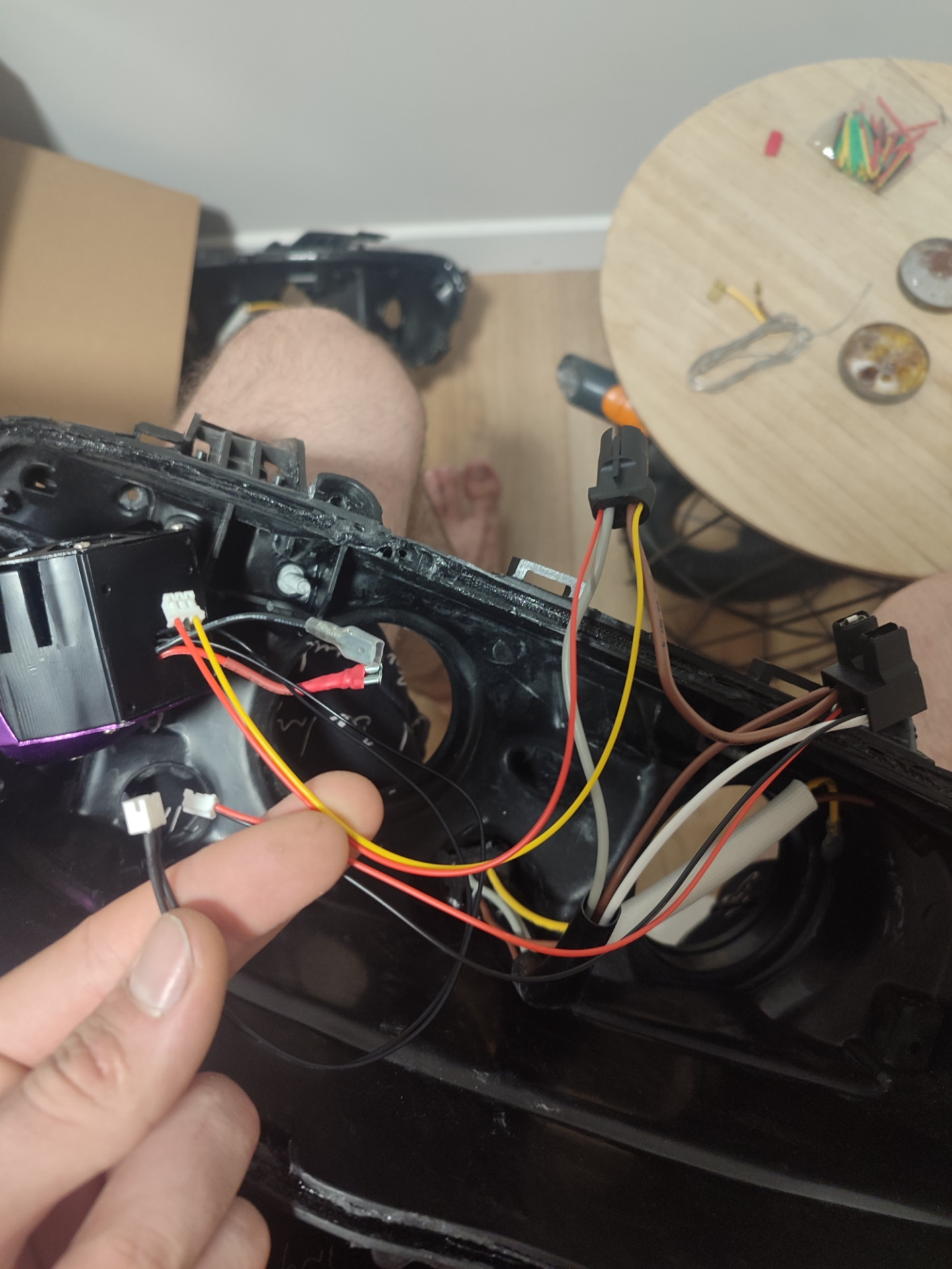

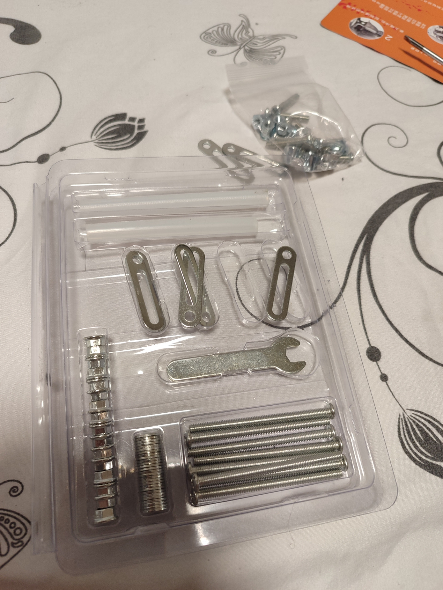

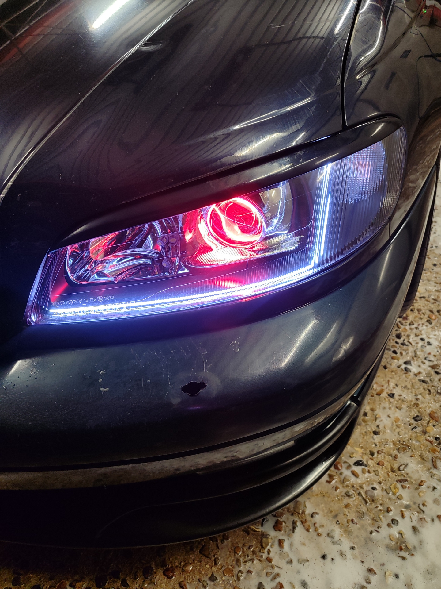

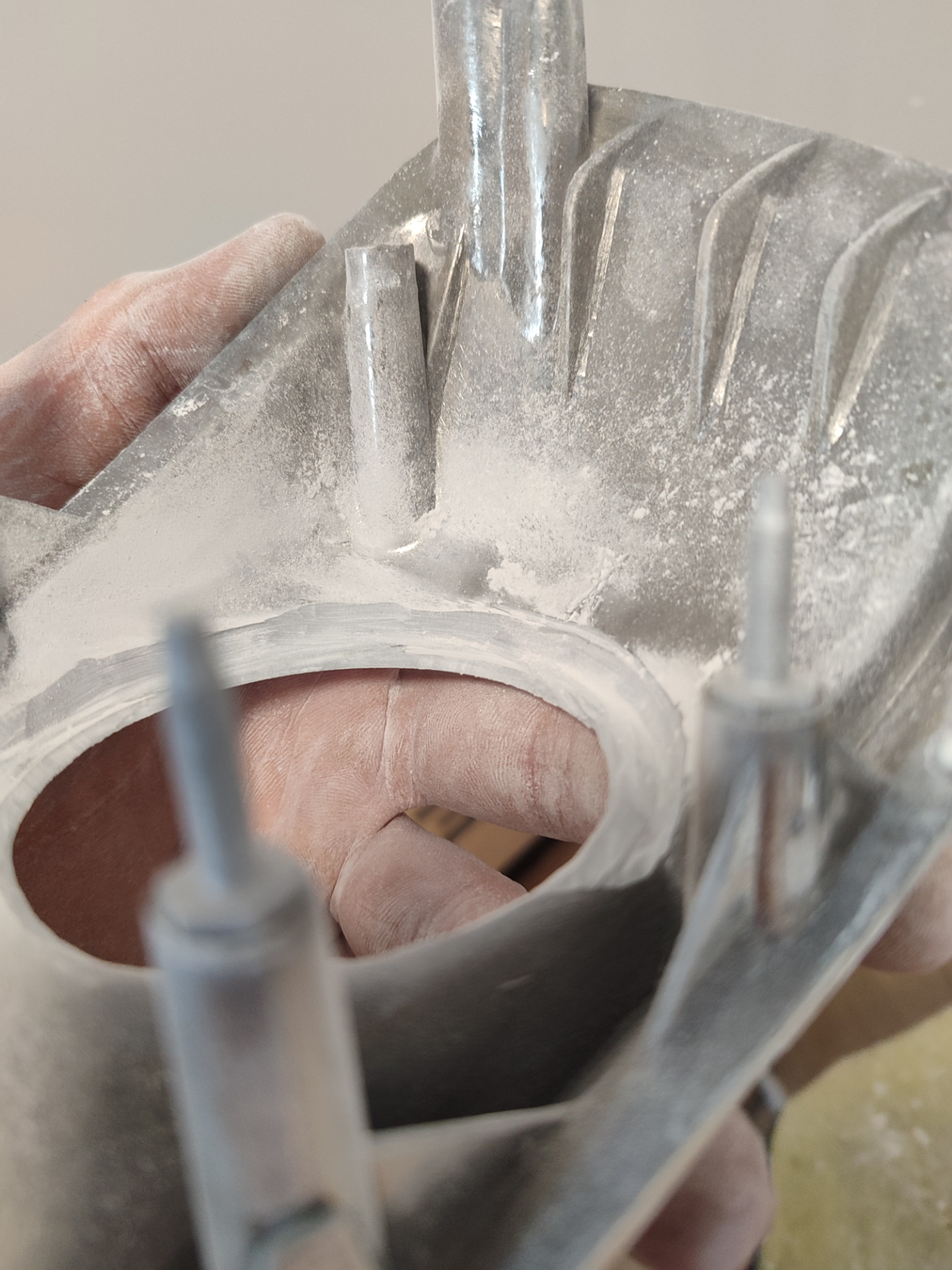

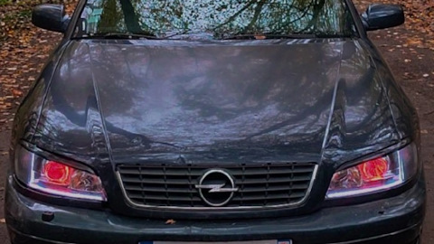

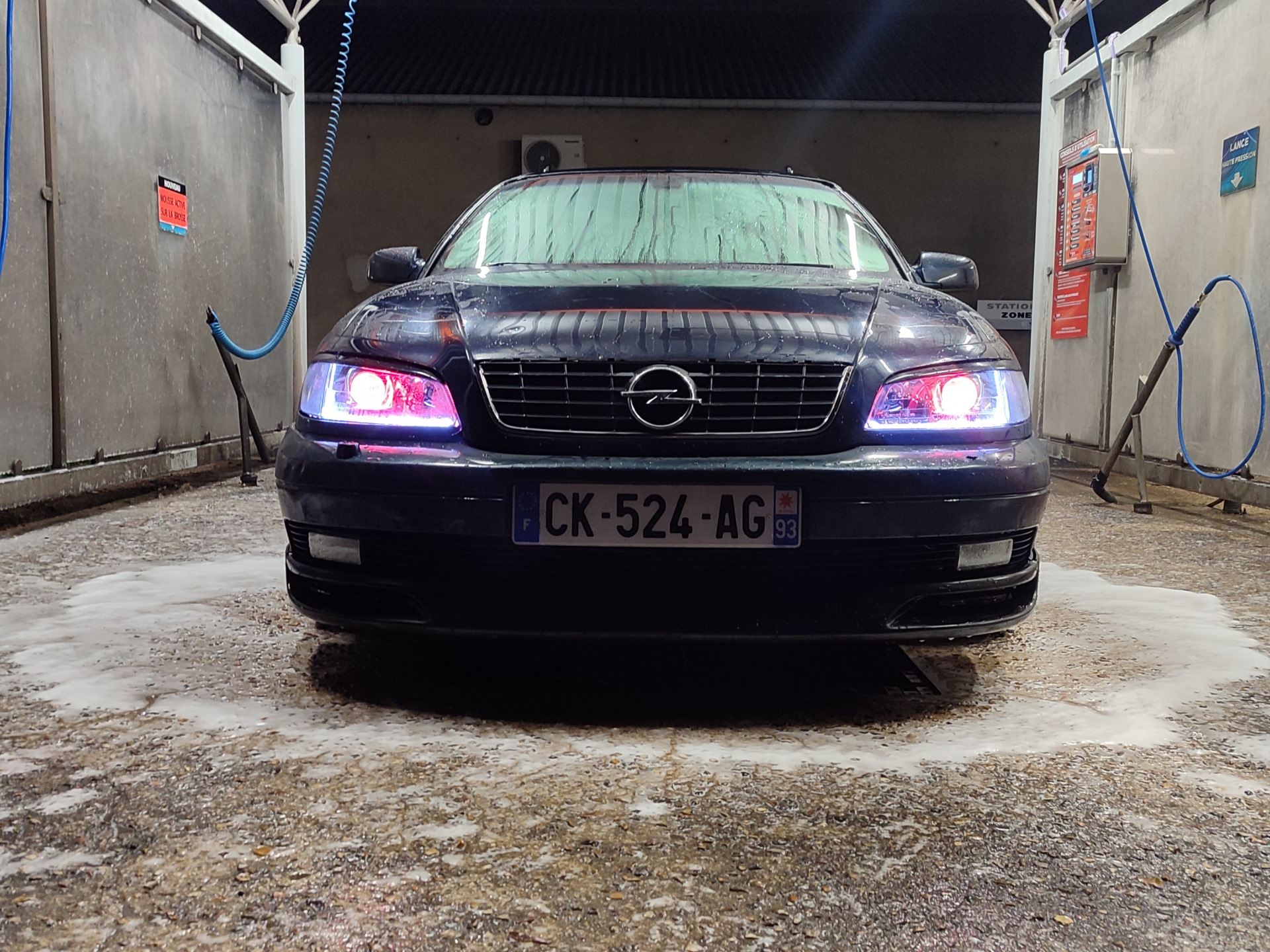

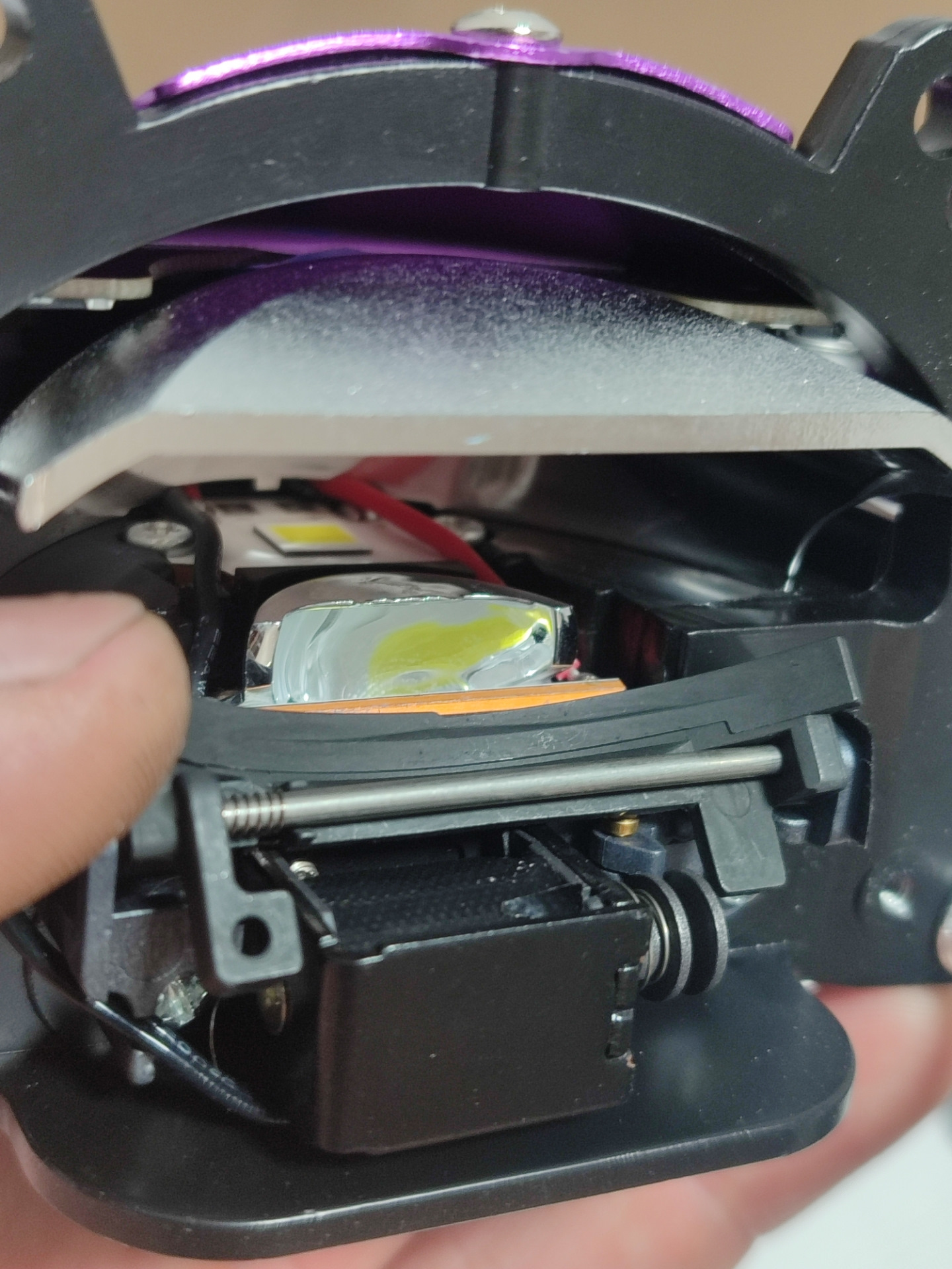

Начиналось все с того что заметил что мои фары стали тусклее гореть.В них я когда-то 3 года назад поставил би-лед линзы фиг пойми какой фирмы, меня они полностью устраивали, но со временем после 2 года эксплуатации всё хуже и хуже. Думал просто вскрыть их, поменять опель би-лед модули на новые и всё, но уже стал замечать что и фары надо опель полернуть и на дня друг купил себе новый фары на свой ауди, и я аж загорелся про покупку новых фар, всё-таки новая фара есть новая фара😌. Фары купил с Ebay фирмой Depo (естественно китай как ориг не найти) и конечно я их не поставил так, по тому что мы знаем на сколько у них хреновой свет. Я купил с АлиЭкспресс би лед модули 3 дюйма за 45€ где-то (с виду хорошего качества), начал разбирать фары, снял весь хром маски с помощью 2000 наждачной бумагой облитая водой, потом уже грунт и чёрный мат. Новые depo линзы выкинул и начал приколхозить новые с али. Маленькой шарошки немного расширял отверстие под линзу так как с завод 2.5дюйма, и немного посадочные место. Конечно далеко не по заводу, но крепил на 3 болта и довольно таки нормально держите. Самое сложное было словить пучек дальнего от линз с пучком дальнего с отражатели и конечно же граница света чтоб было идеально горизонтальная, но мучения стоило этого😌🔥.

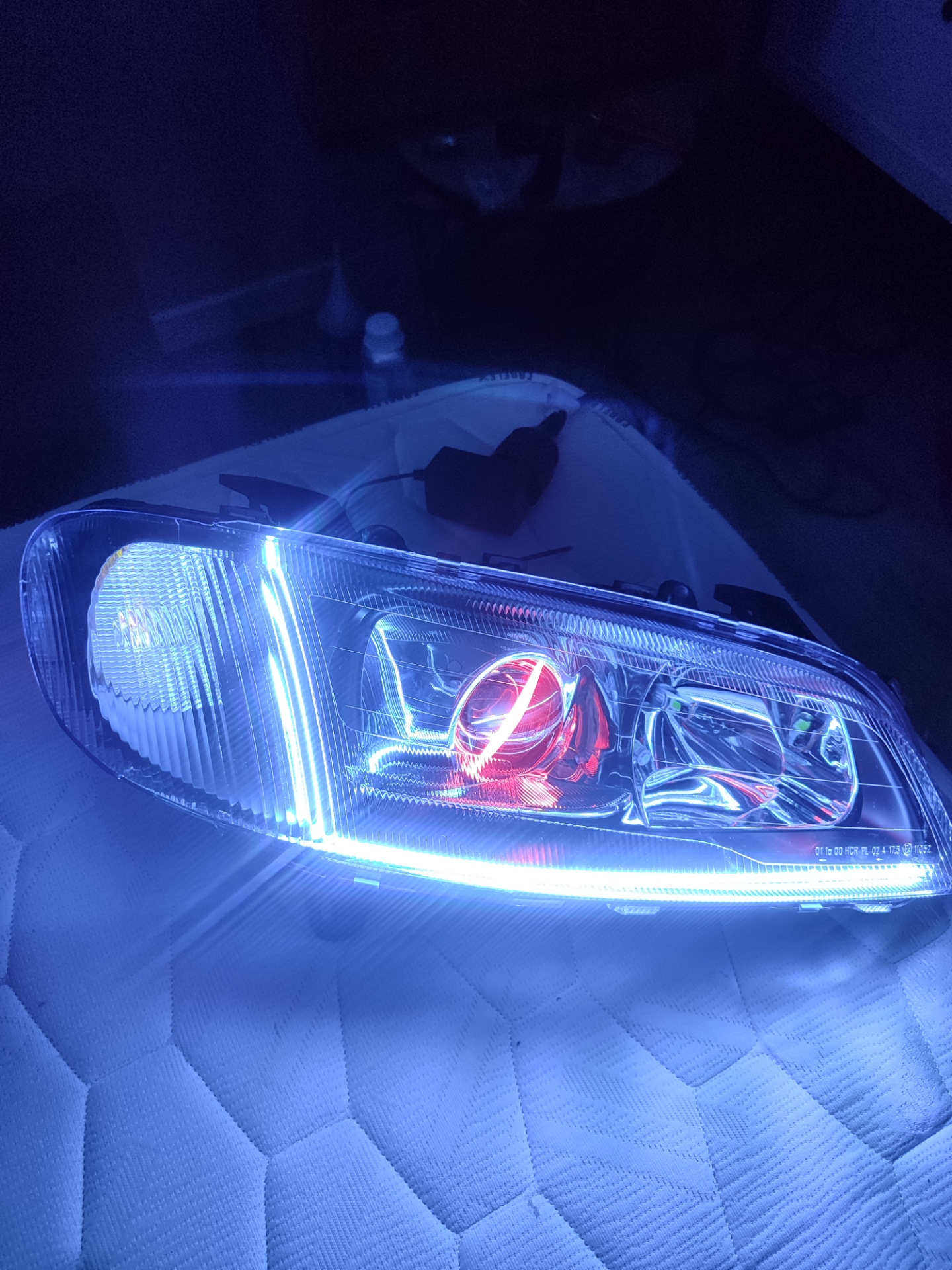

В отражатель дальнего ставил мощные лампы с али за 35€, светят очень ярко, иногда даже слишком при встречи с большими белыми дорожными знаки на дороге. В качестве габаритов поставил красную светодиодную ленту по периметру корпуса линзы(внутри) и маленькая светодиодная лента в 3-4мм как ресничка, но она была слишком яркая как на фото где фара демонтирована, потом обратился к знакомому и подогнал резистор на 120ом походу и уже яркость стало нормальной для габаритов. После всех этих манипуляции, отдал мастерам для бронирование фар пленкой чтобы забыть ближайшие 3-4 года про полировку.

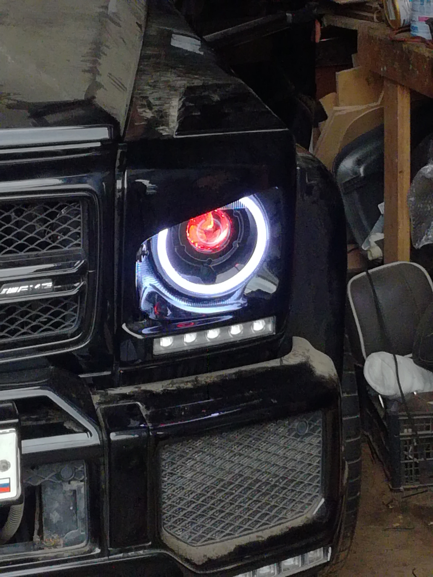

Смотрится 🔥. Но до первого гаишника. Делали похожее на гелик.
Или до первой встречной машины в лоб, водитель которой подумает, что это задние габаритные фонари.
Я редко езжу на габариты, но даже если я езжу то только с включёнными противотуманки, а они довольно таки яркие😄
Самому нравится на встречке встречать таких же любителей китайского леда?
Не вижу проблем если всё чётко настроенно и отрегулировано. У меня всё норм, и даже никто за пару лет моргал мне в ответ.
