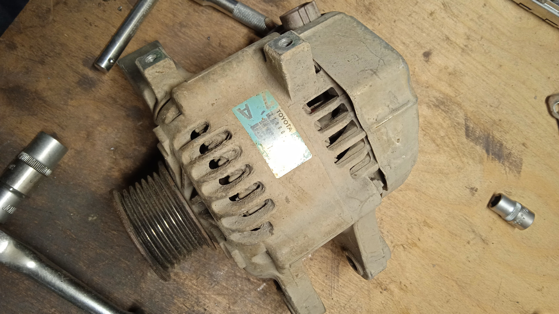

В 2018 г. у меня засвистели подшипники в родном генераторе, почитал инет и сделал вывод после ремонта гены долго не ходят. Купил новый Krauf и он благополучно отработал 6 лет и 78000 км.
Всё началось с маленького ужаса. На ХХ, иногда, врубался вентилятор салона на полную мощность, загорала гирлянда, вырубалось ГУ. Честно говоря по первости был ШОК, потому что в голову ни чего не приходило, чтобы это могло быть. Потом увидел на ГУ, что бортовое напряжение поднимается до 17В, то есть срабатывает защита от перенапряжения. Ясно – гена выпендривается.
Договорился с сервисом и думал перебрать сразу оба генератора. Сняв Krauf мастер сказал, что на нём подшипники тоже уже шумят, так что решил, что его ремонт будет не оправдан, стоимость будет почти под новый. Вскрыв родной Denso мастер сказал что он в прекрасном состоянии, даже щётки практически как новые, а это 157000км! Поменяли подшипники и всё почистили, поставили, работает. Посмотрим на сколько хватит.
Похоже я первый с Krauf залетел))).

Недавно в крауфе своем поменял, заодно и ревизию сделал. Около 50 пробежал, думаю и еще бы столько прошел.
Ну свой Крауф я забрал, вскрою — оценю.
Меня смущают забросы напряжения до 17В.
То есть для уверенности надо менять регулятор. Подшипники тоже раз подходят.
Надо сделать ревизию и посчитать.
Реле регулятора напряжения?
78 тыс км — надо запомнить эту цифру
А вот 100% не знаю. Указывает на то, но день три раза заскоков, потом день всё нормально.
Больше склоняюсь к неконтактам, окислению.
Будет интересно, какая причина, после дефектовки
Вскрыл вчера генератор Крауф, сделано всё очень хорошо, все соединения хорошо затянуты, но болтики нормально откручиваются. Ни каких ржавых налётов и окислов не увидел. Щётки не стёрлись. Так что для успокоения поменяю реле-регулятор и смажу подшипники.
Да, у Денсо мост к обмотке крепится болтами, у Крауф — пайка. При разборке нужен паяльник.

Про подшипники у меня посмотри в бж, койо и нск из авто лавок долго не ходили.
В свое время крауф выходил дешевле чем мне обьявляли за ремонт родного.
Делал ревизию генератору, в том числе менял оба подшипника. Ничего сложного в этой процедуре нет. Подшипники, по-моему, покупал Nok.
Может все-таки NSK?
Точно так👌
С подшипниками не всё так просто. Надо брать нужные, а не по размеру. Там мильён спецификаций и один размер.
Я бы тоже восстановил родной, но тот "гондурас" который поломал ему корпус при первой замене подшипника, лишил меня этой возможности…
