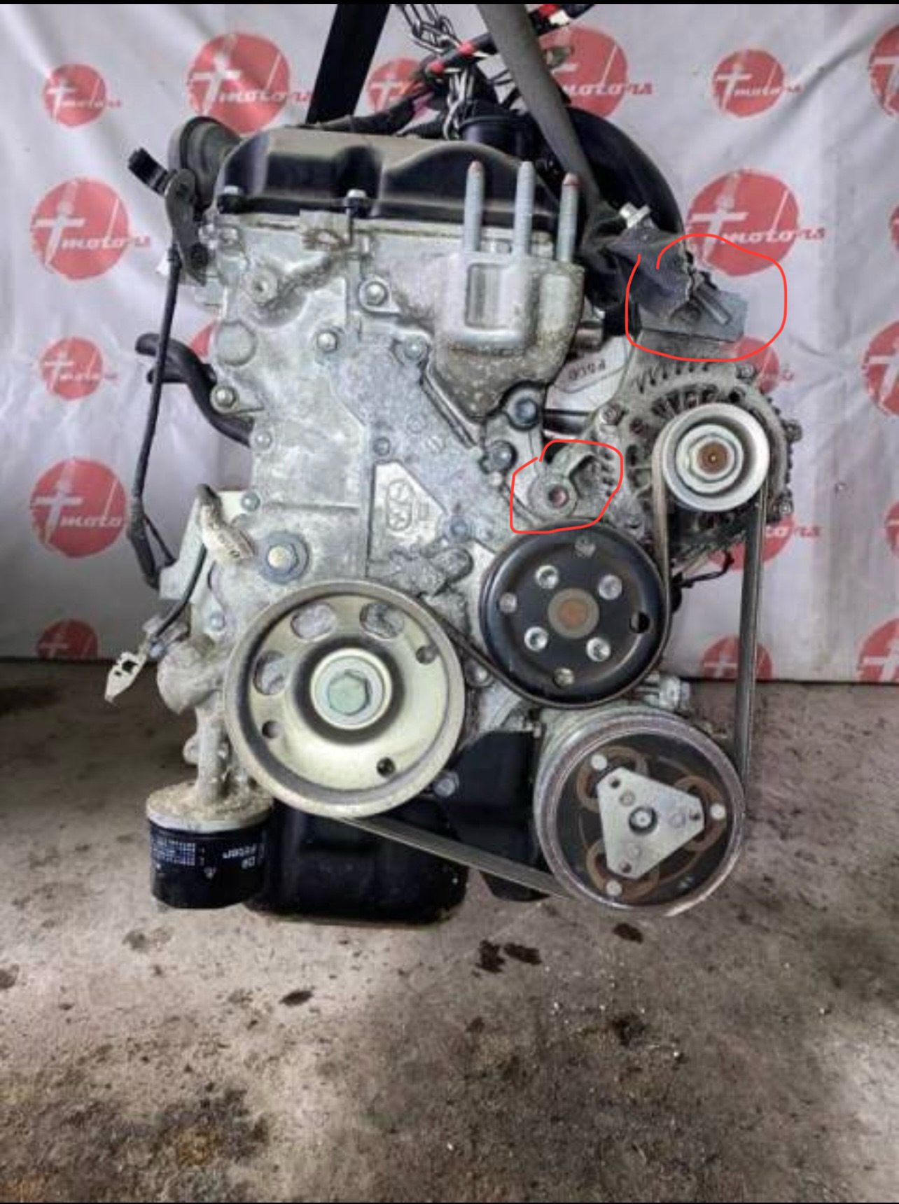

Заменил ремень генератора. Замена не сложная но не удобно подлезть к болтам генератора. Все получилось. Ремень 6PK1098XS gates. Оригинальный ремень на холодную подсвистывал. Проверил помпу и ролики. Люфта нет. Заводской ремень на 4-5мм длиннее. Думаю вытянут. Были на нем слабо заметные трещины.

Здравствуйте там кроме ремня нужно еще сто менять ? Ролики, помпа ?
Привет. Помпу не менял. Больше ничего менять.
Vladi80
Помпа ходит хорошо до 200000 в среднем.
