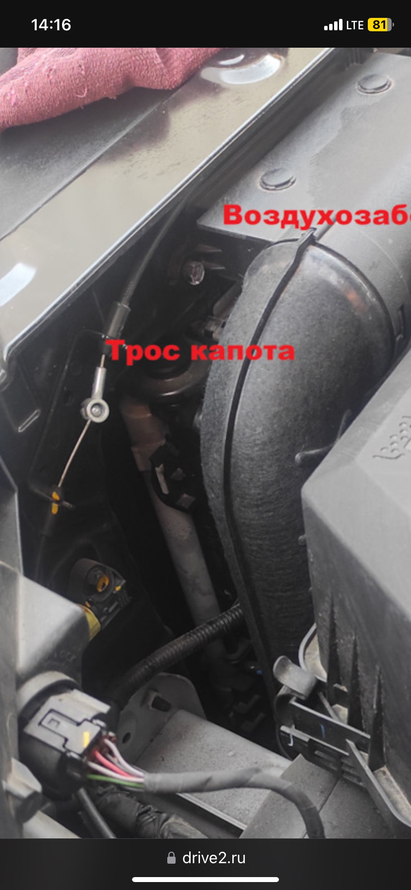

Открыл все стало работать что было непонял
Ручка открывания свободно ходит?если нет то попробуй-один ручку дёргает второй капот
Напишите потом чем дело кончилось
Открыл но пока неразобрался из-за чего
Как открыл то?
Снял подкрылку подергал трос, подергал из салона ручку смотрю чуть как приоткрылся надавил на капот закрыл, опять с салона дернул открылся
Foxtail
Как открыл то?
Кстати под подкрылками прилично грязи и листвы внизу
Если трос с самого замка не слетел, то слева спереди подкрылок отогнуть, просунуть руку, то можно нащупать это трос и потянуть
Возможно слетел или порвался трос, Я бы на СТО поехал
Если только на жиге. Сними тросик с ручки в салоне и потяни его пассатижами, должен открыться.
