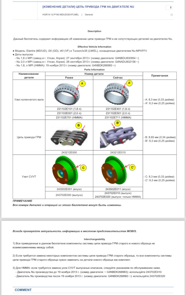

Недавно купил спортика с пробегом 192т.км. Решил заменить цепь, заказал, подобрали по VIN, двигатель G4NA. Цепь пришла, наступил день замены и все разобрав обнаружил что цепь не подходит. Первая цепь 24321 2E010( на фото внизу), она ши риной 6мм, моя цепь(на фото вверху)24321 2E000 ширина 8,5 мм . Поискав по интернету, нашел информацию о этой проблеме, оказалось что машина 14го года и двигатель сборки 13го года до сентября месяца, после сентября устанавливалась другаяцепт
Запчасти на фото: 243212E000

Цепь надо ставить ту которая стояла а не усиленную так как вы не меняете звезды.

Тут комплектом менять надо, вместе с натяжителем и звездами. Себе сам сьавил роликовую цепь от сида на солярис.

Диллер, не смог правильно подобрать до разбора! По gds каталогу идет 2e010, а это официальная дилерская программа. И на этот случай есть бюллетень, который приложу как скрин.

1. Ниже давай посмотри скрин.
2. TSB на твоей картинке к тебе не имеет никакого отношения. Ни по модели автомобиля (напомню у тебя Sportage), ни по номеру двигателя (напомню у тебя G4NADU212427).
И это … GDS (Global Diagnostic System) это не каталог запчастей, а программа для диагностики. Дилерский каталог это WPC.
