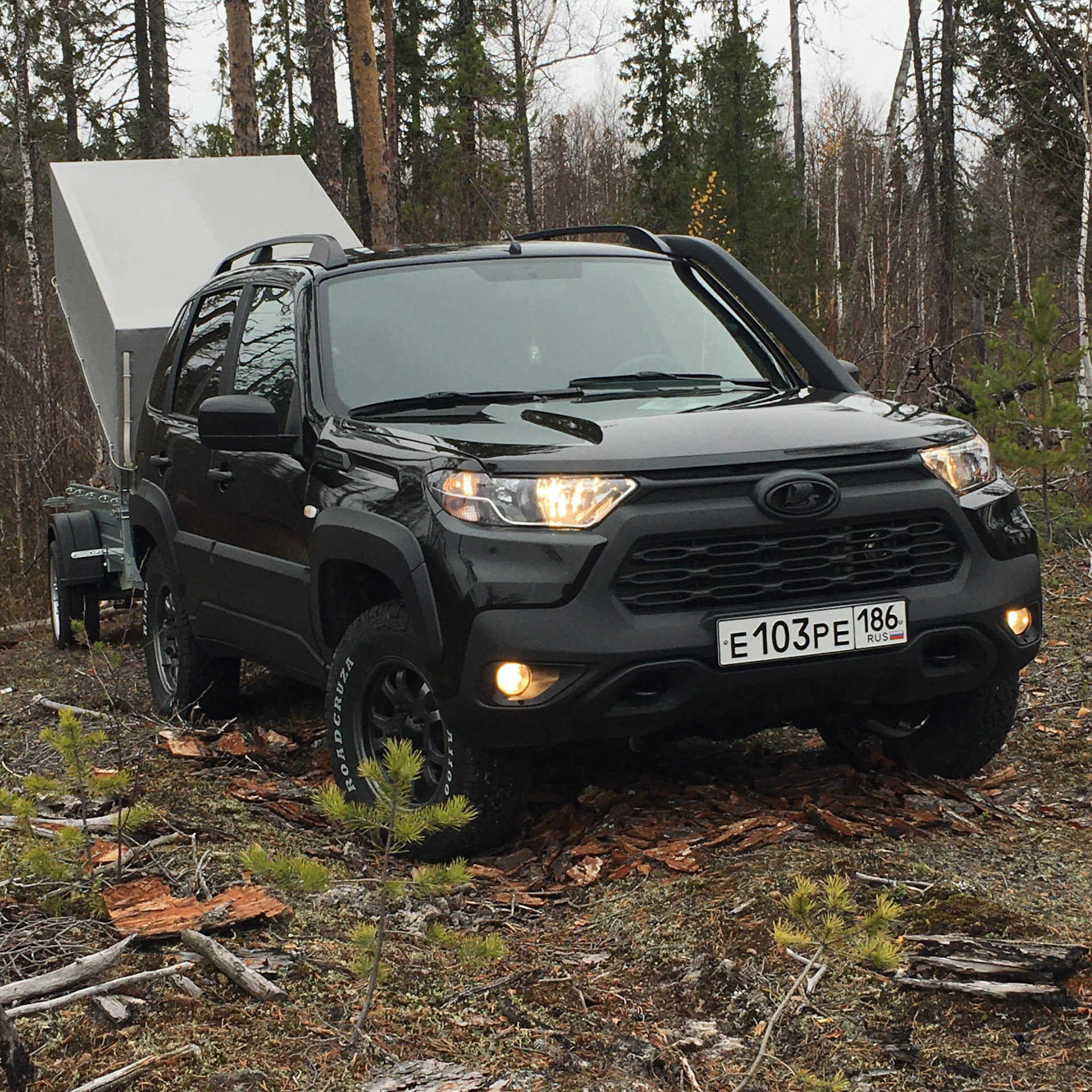

Нужен манёвренный прицеп, который с лёгкостью можно отцепить и развернуть в одного. Нравились двухосные "экспедиция", но он очень тяжёлый и развернуть одному двухосный прицеп не совсем просто, а если ещё и гружёный и в лесу то это та ещё процедура, поэтому отпал. Присматривал "курганские" прицепы, но качество резки и сборки деталей не понравилось. Запал прицеп от завода "СаранскСпецТехника ССТ". Никаких заусениц, изготовлен из оцинкованного листа с применением лазерной технологии раскроя, самосвал, подъёмный механизм второго борта с тентом(можно быстро загрузить и выгрузить и ничего не нужно расчехлять), но и при необходимости можно расчехлить и погрузиться, сборка понравилась, внутренние размеры платформы (ДхШ), 2210 х 1224 мм. Ещё было условие во избежание большой парусности, что бы высота прицепа с тентом была на уровне машины, а это нива. В Сургуте цена в августе 2023 года была 109 000 и это со скидкой так как был примят борт. Цена космос. Уже было и пожалел что продал своего старичка. Но помониторив цены на официальном сайте и в других городах нашёл в 850 км от дома, в городе Тюмень. Созвонился с менеджером, уточнил цены и цена была копейка в копейку как на заводе 63 900. Предоплату никто не попросил, а просто уточнили в какой хочу комплектации(борта, тент) и когда заберу, чтобы к приезду его собрать. Август заканчивался и шло время к 1 сентября, а есть студент, который учится в Екатеринбурге и он с собой берёт много чего съестного и было принято решение совместить приятное с полезным и отвезти студента на ниве в Екатеринбург на учёбу с кучей банок с закрутками и на обратном пути забрать прицеп. Старый свой прицепчик заодно перегнал в Тобольск новому владельцу. В Верхней Пышме посетили музей УГМК, очень классный музей. И как раз в этот день попали на автомобильное дрифт-шоу на этой территории.
В назначенный день выдвинулись в Тюмень, где отдохнули в аквапарке Лето-лето и пока семья отдыхала в аквапарке я направился в магазин за прицепом. Прицепчик уже стоял в собранном виде и ждал оформления документов. Но было лёгкое разочарование в установленном каркасе с тентом, установили не как я хотел высокий(где высота от пола 820 мм), а высокий-м(где высота от пола 1000 мм) и он выше нивы. И в наличии каркас с тентом был только уже на оплаченном прицепе и ждать нужно было несколько дней. Ну да ладно взял как было.
По дороге высокий тент очень ощущался и нивке было тяжеловато, на разгон или обгон нужно было переключаться на передачу ниже. По приезду домой в Сургут высокий-м каркас и тент были благополучно обменяны(без доплат и с условием что я сам перекидываю) в магазине на просто высокий каркас. И размер имеет значение и это на езду очень повлияло, даже отец мне говорил что менять не стоит ведь много не мало, но когда после замены машина по трассе поехал резвее, то только тогда согласился с моим выбором. Ну а дальше доработки и хотелки.
