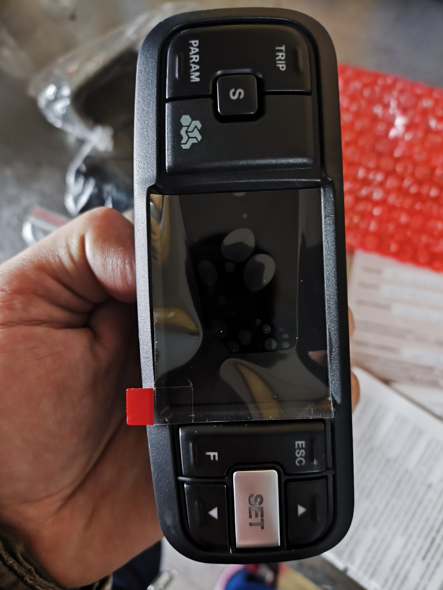

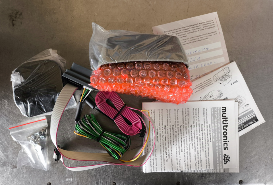

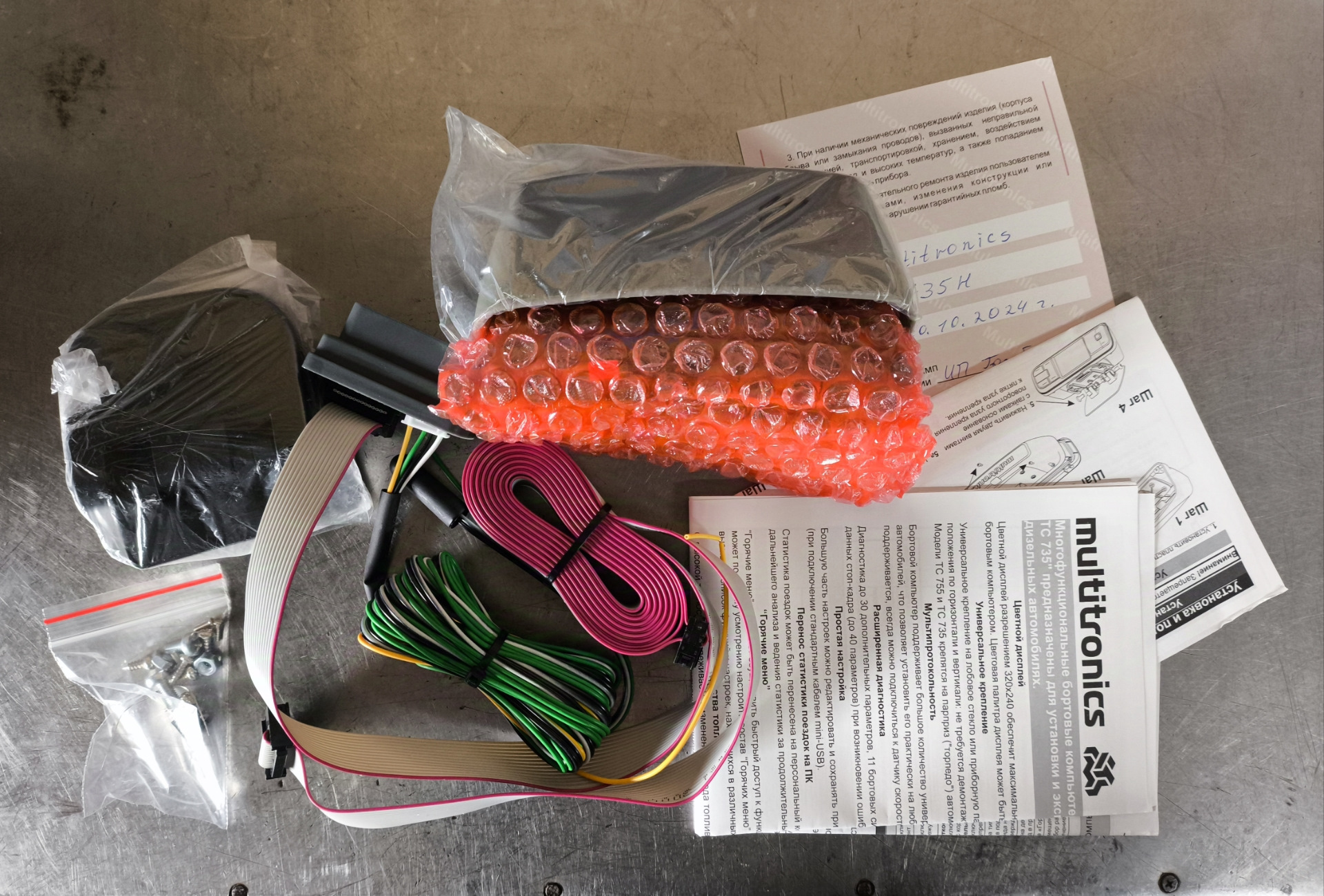

Приобрёл Multitronics vc735h, это следующая версия устаревшей модели 730h, далее по тексту иногда буду обозначать как "БК" (бортовой компьютер).
Уже так привык к ним, что решил и в эту машину приобрести его.

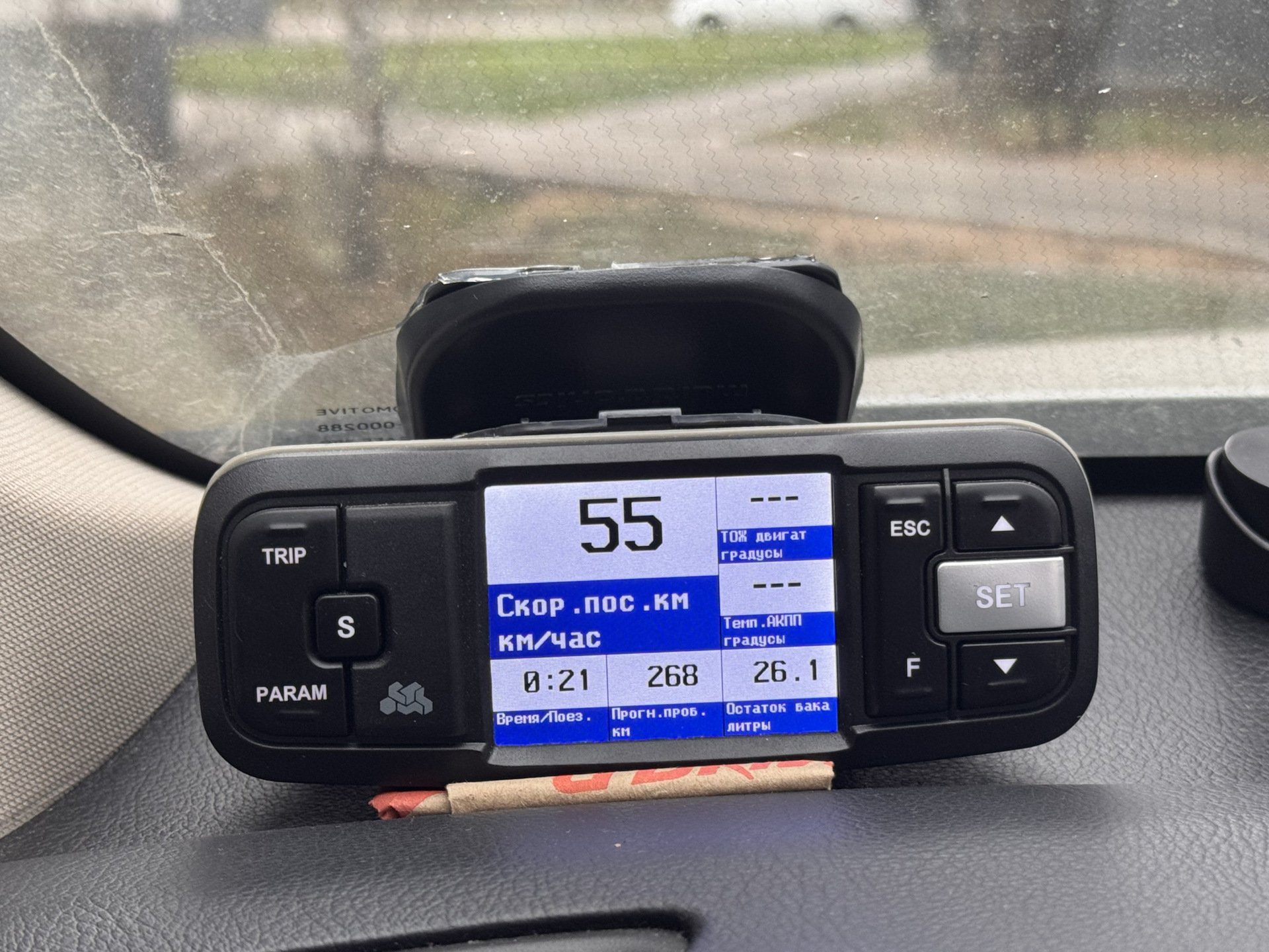

Очень много параметров, которые он контролирует выводя на экран, что очень удобно.

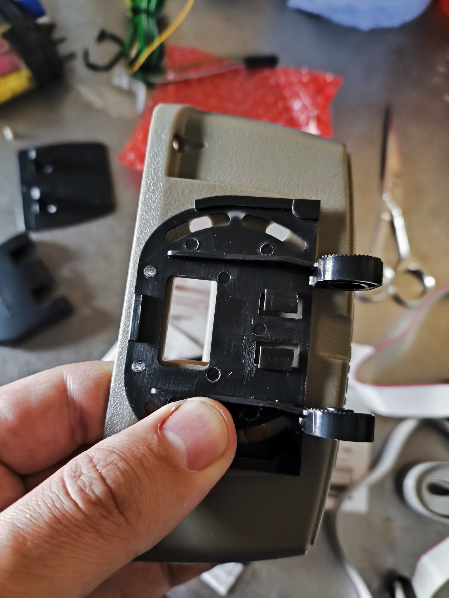

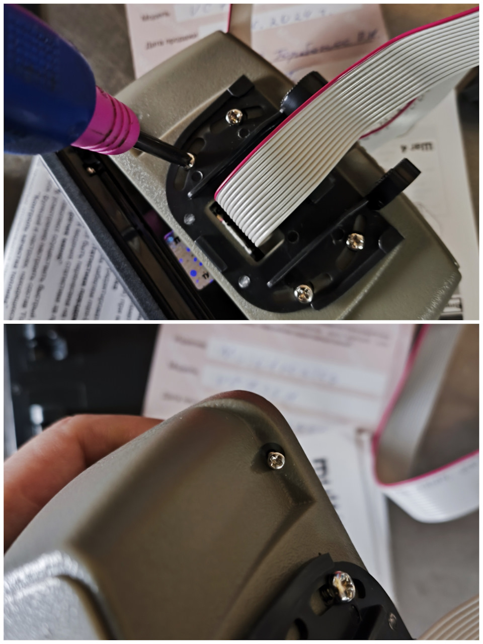

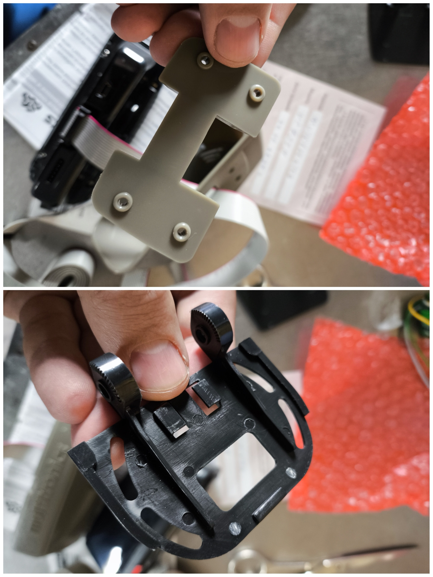

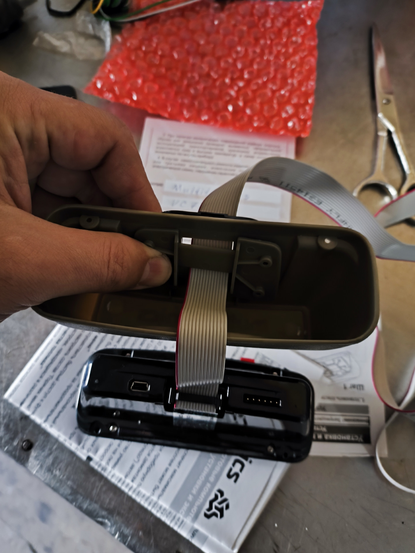

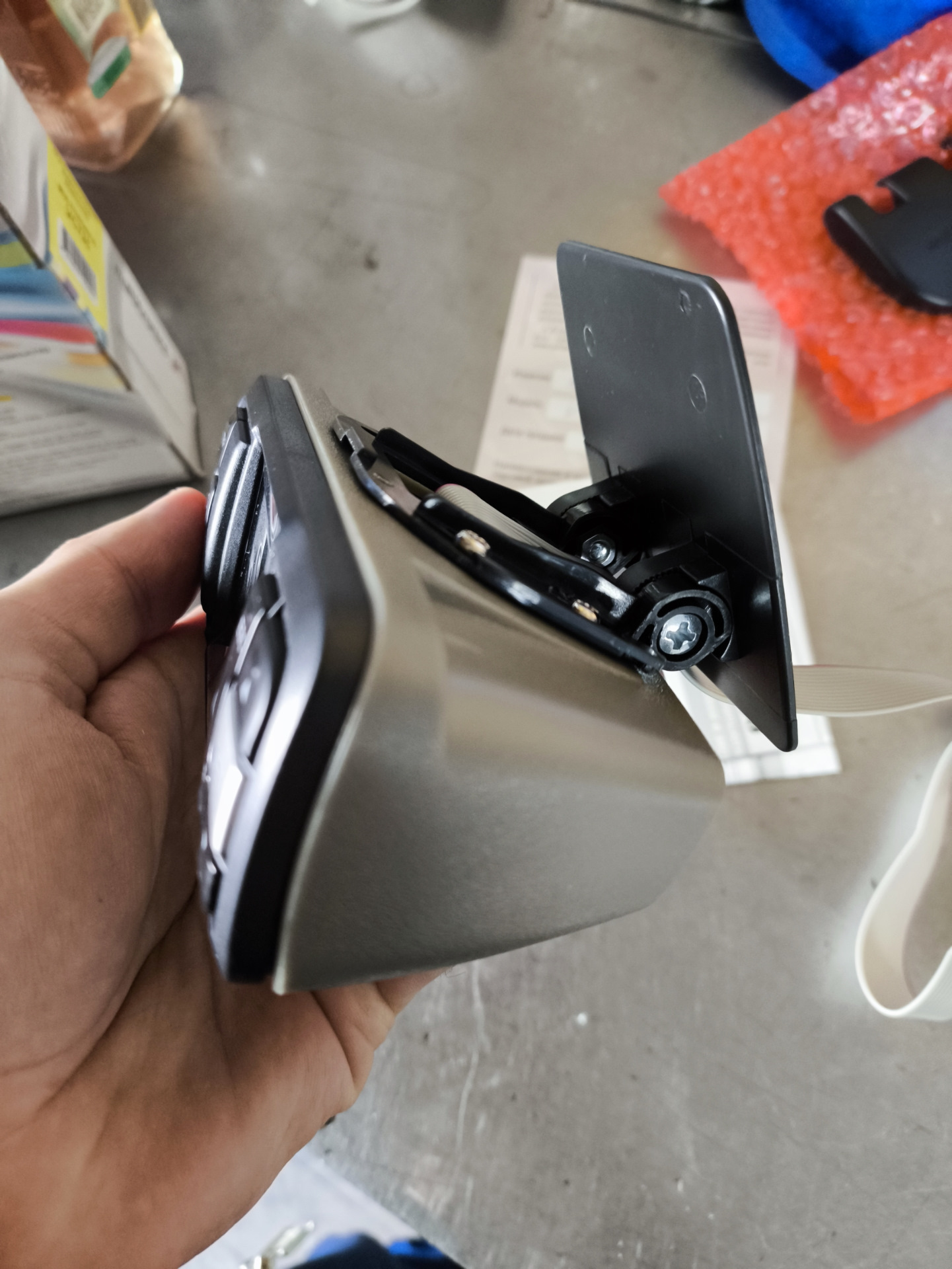

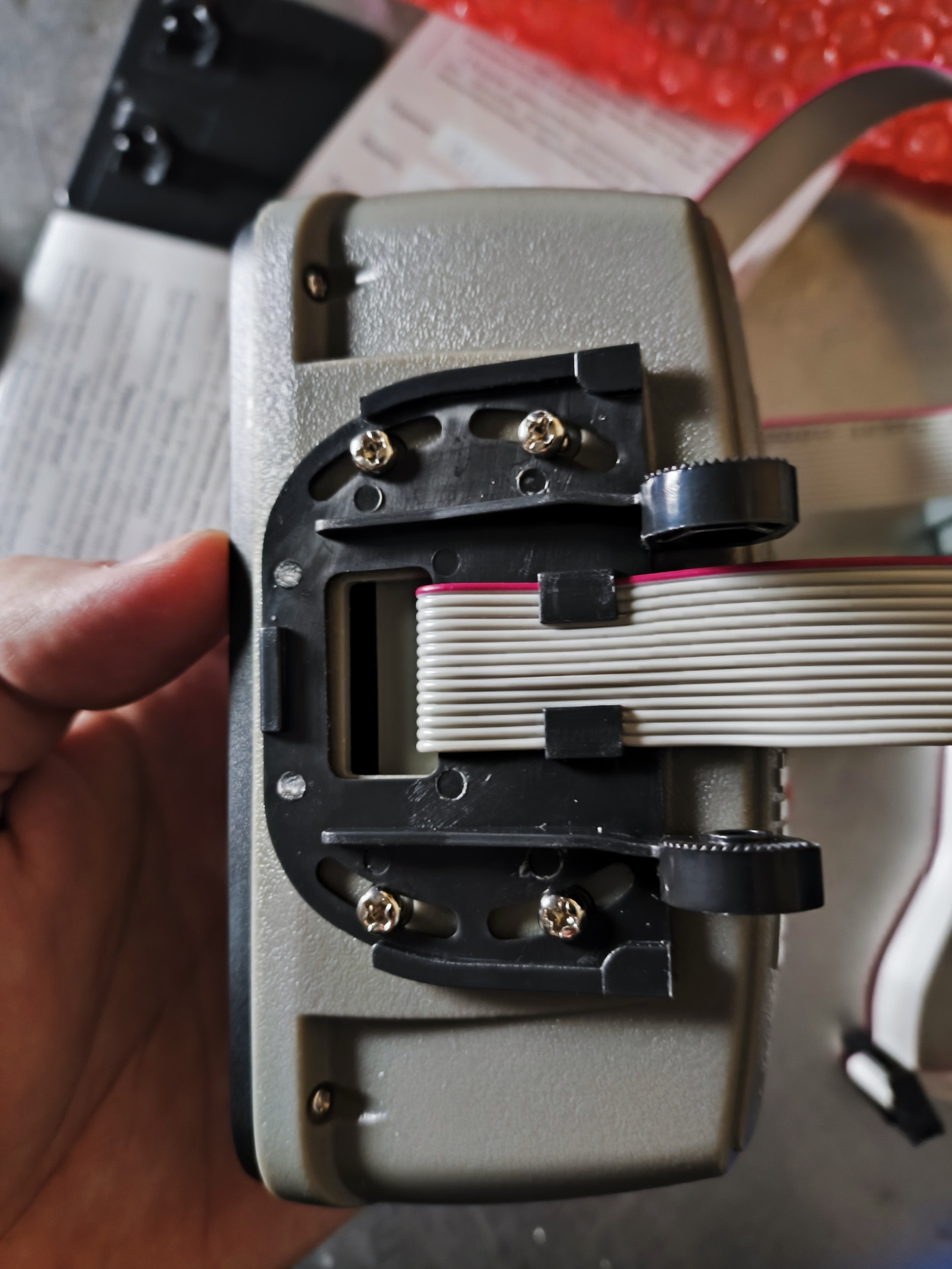

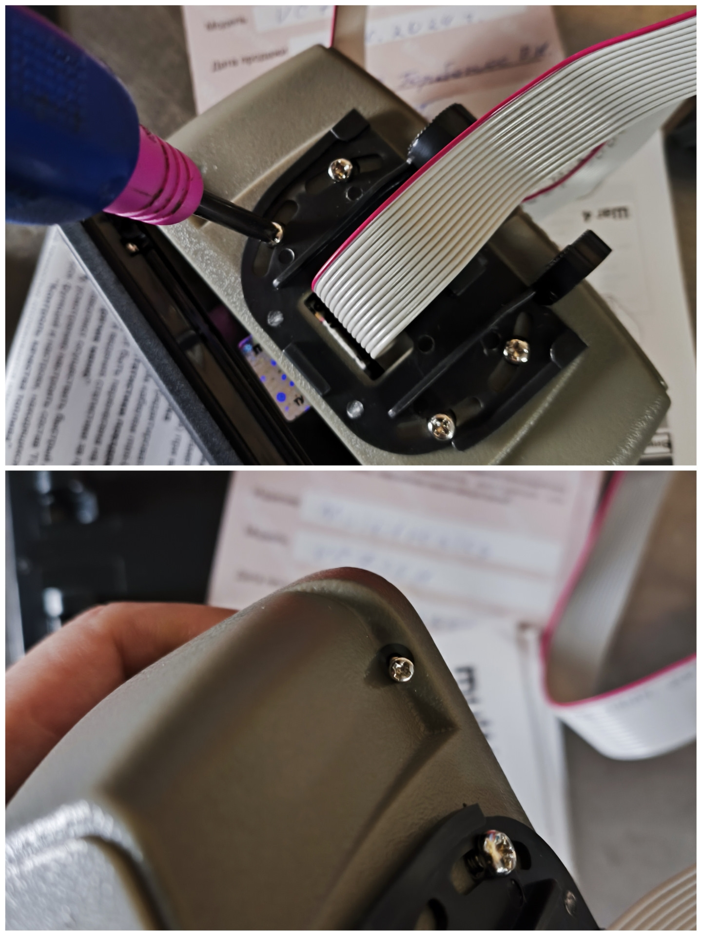

Если собираешь в первый раз, то обязательно нужно смотреть инструкцию, чтоб лишний раз не разбирать и собирать по новой (правильно).

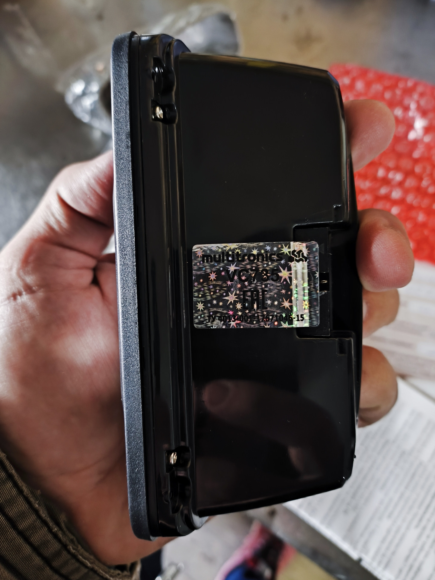

Верхняя и нижняя накладки и кожух Мультитроникса.

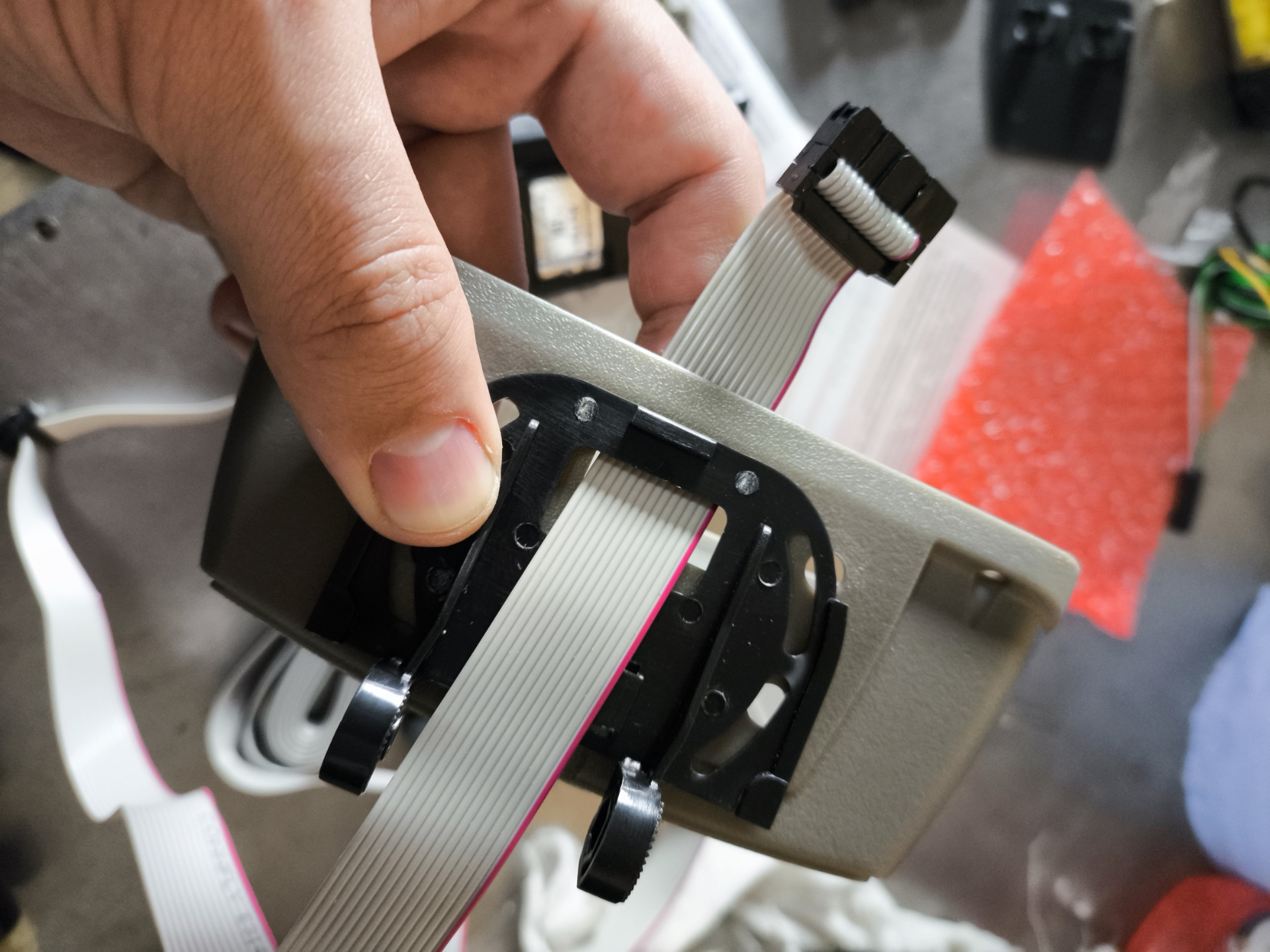

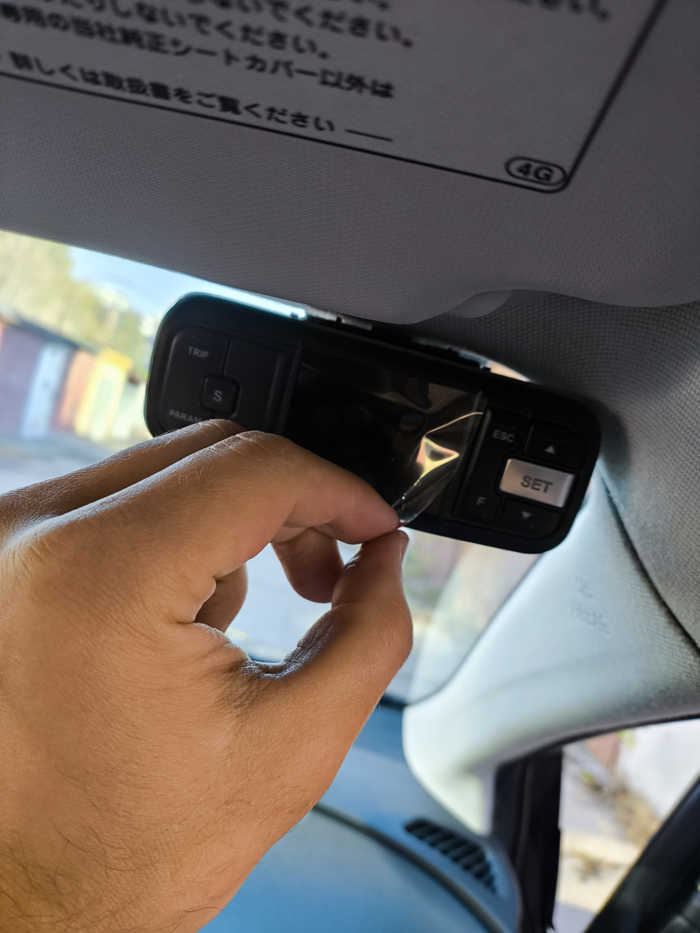

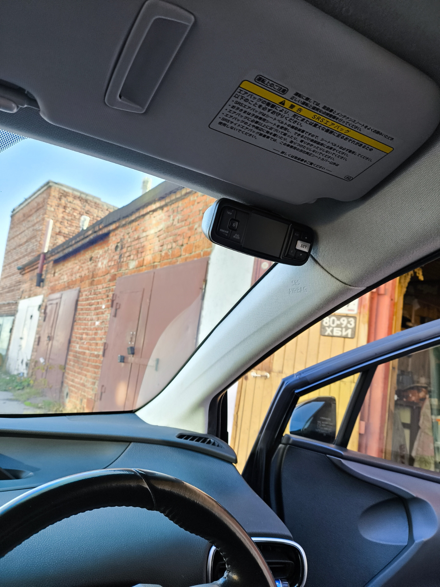

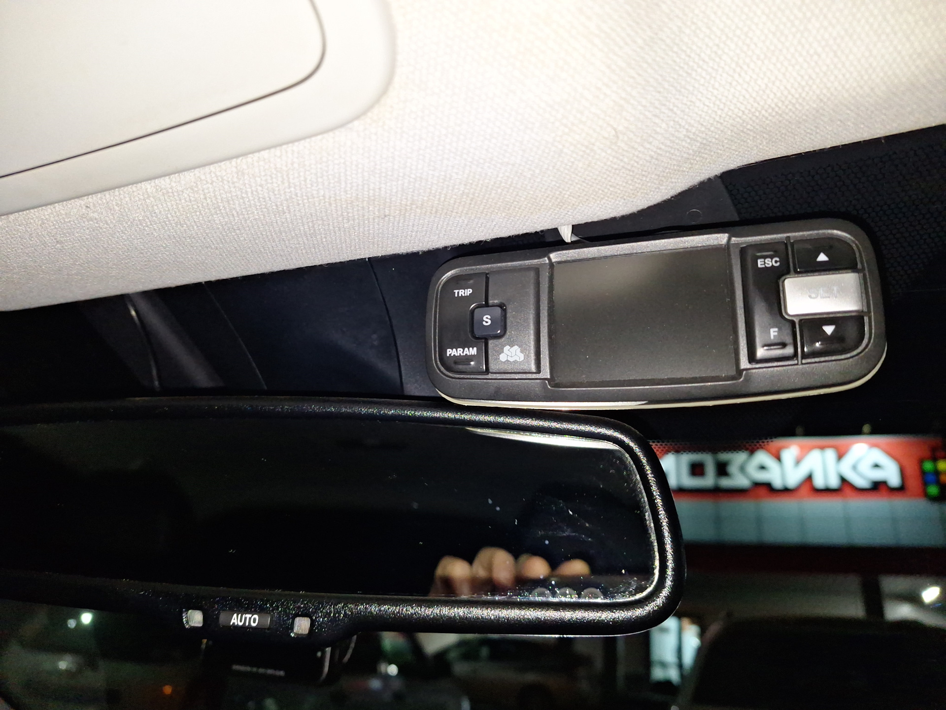

И аппарат готов к подключению и креплению в места, кому какие нравятся. Я креплю их в одно и тоже место. В котором Мультитроникс не закрывает обзор, но постоянно на виду и в лёгкой доступности.

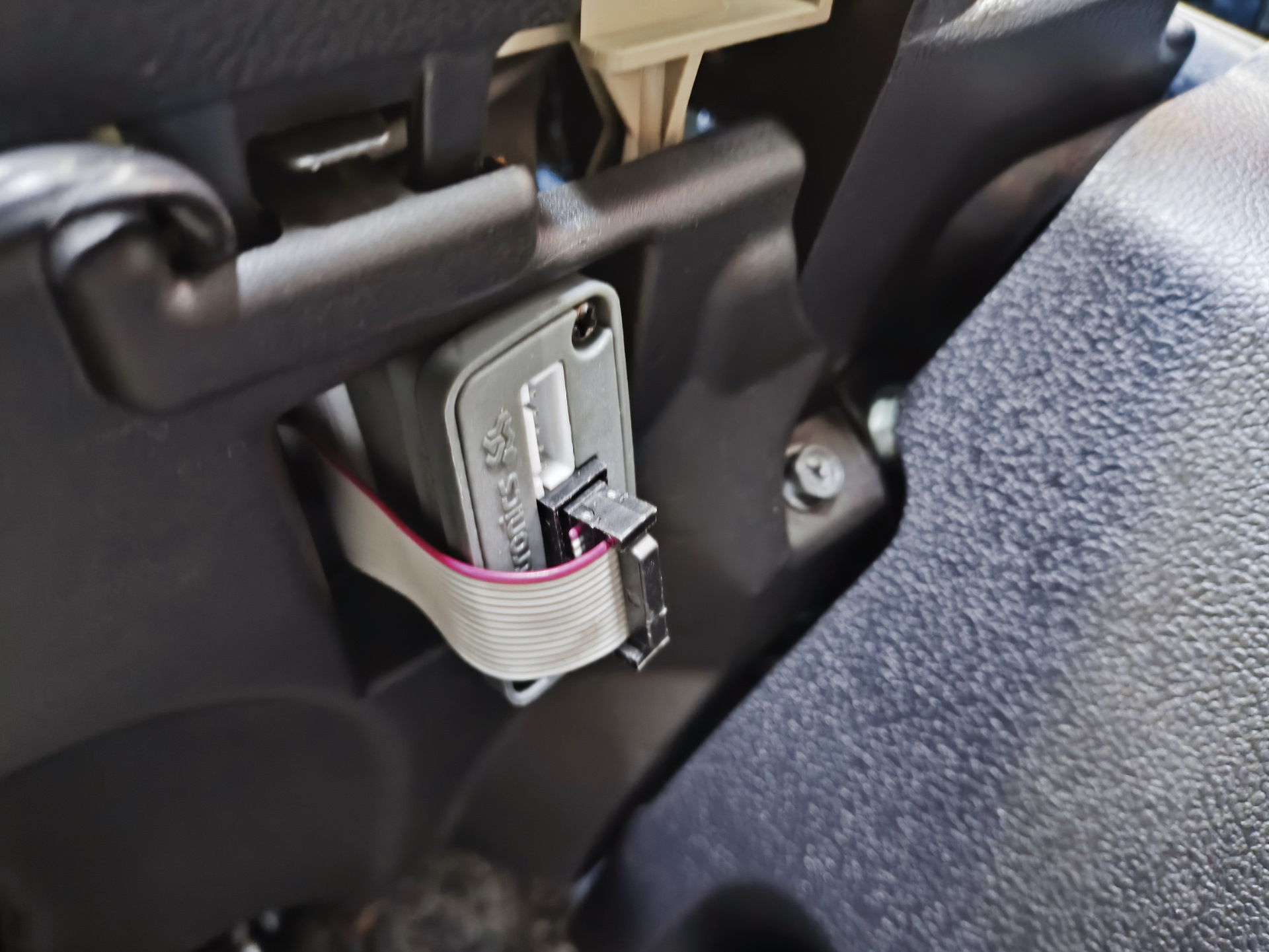

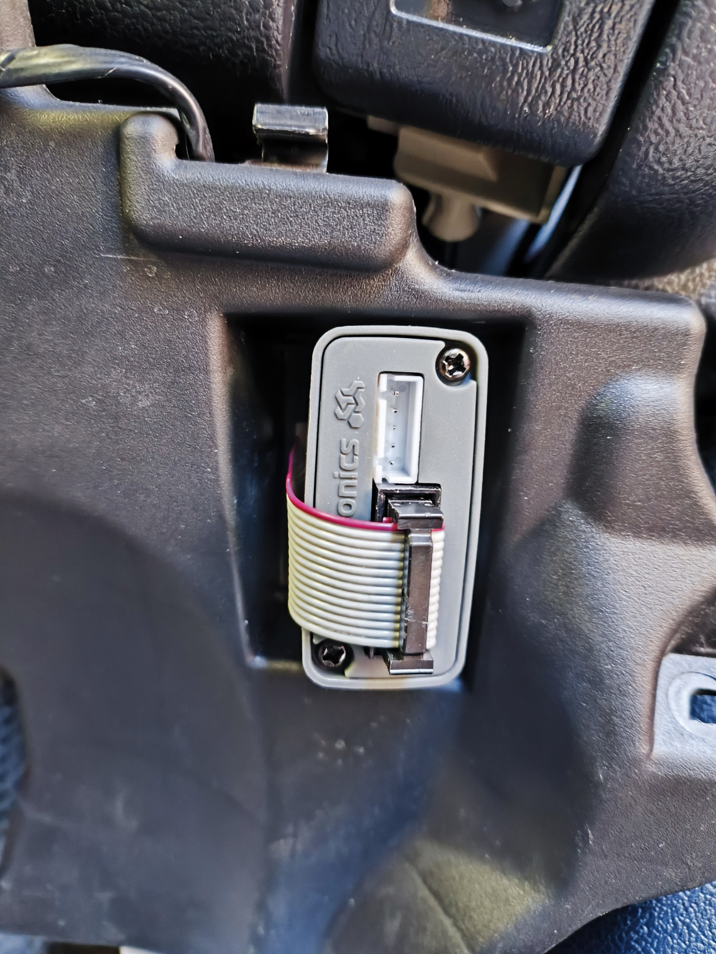

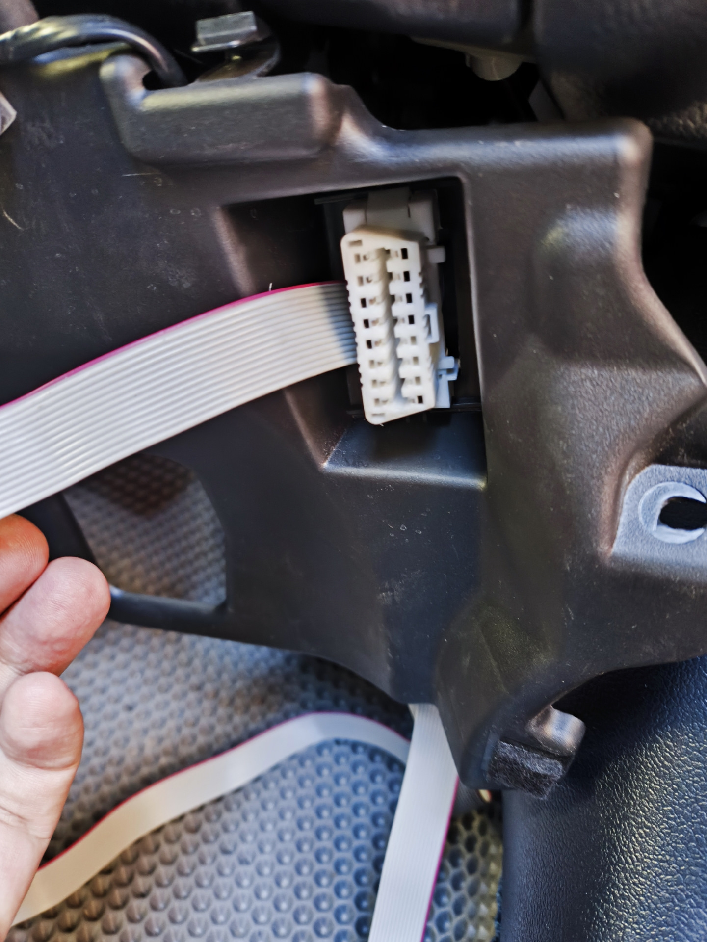

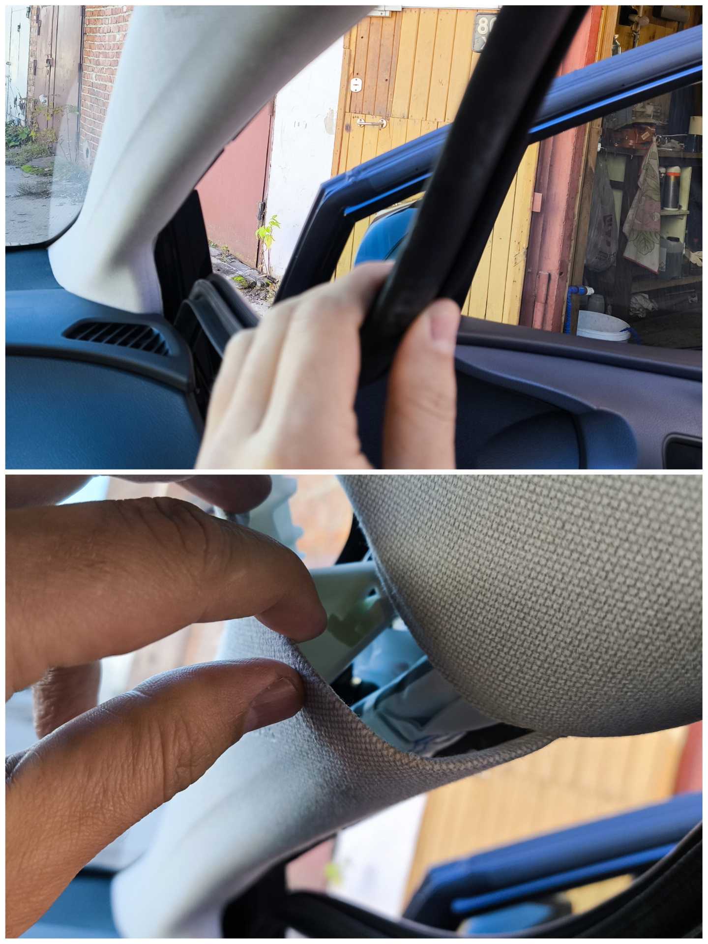

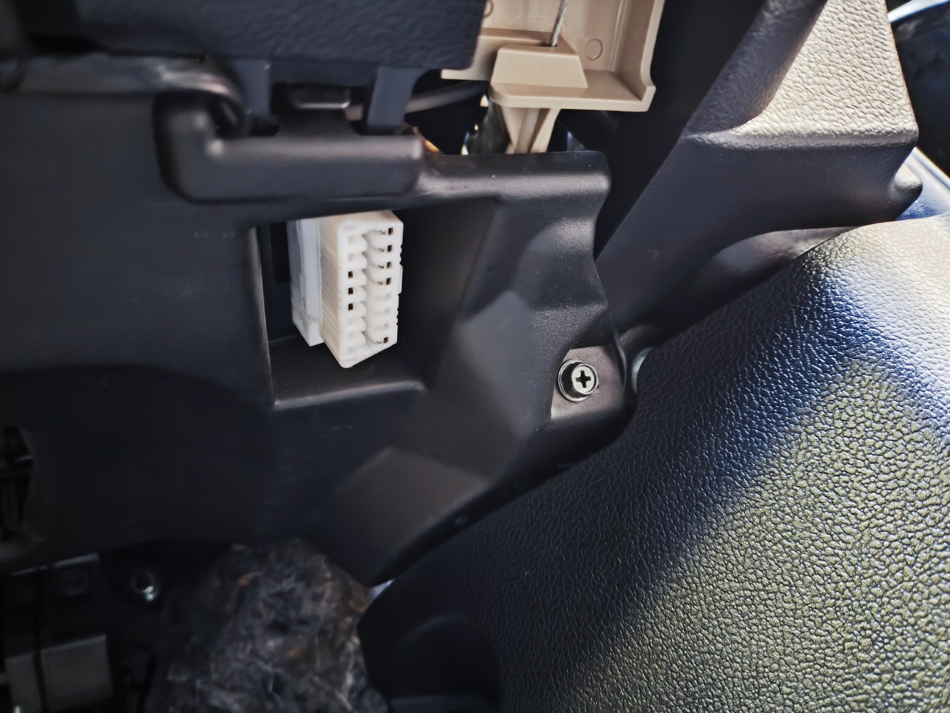

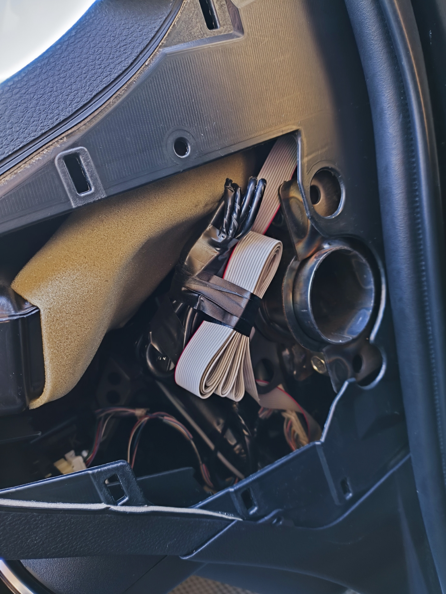

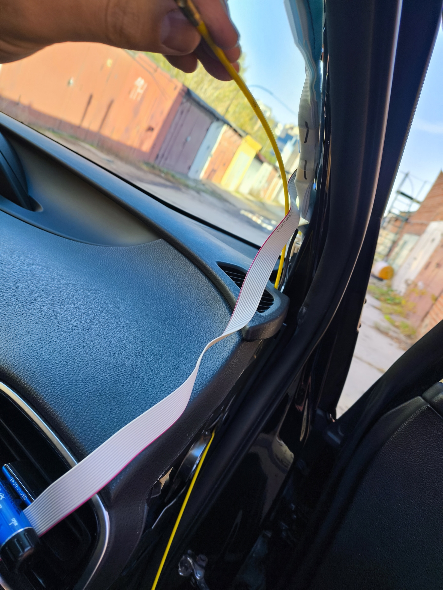

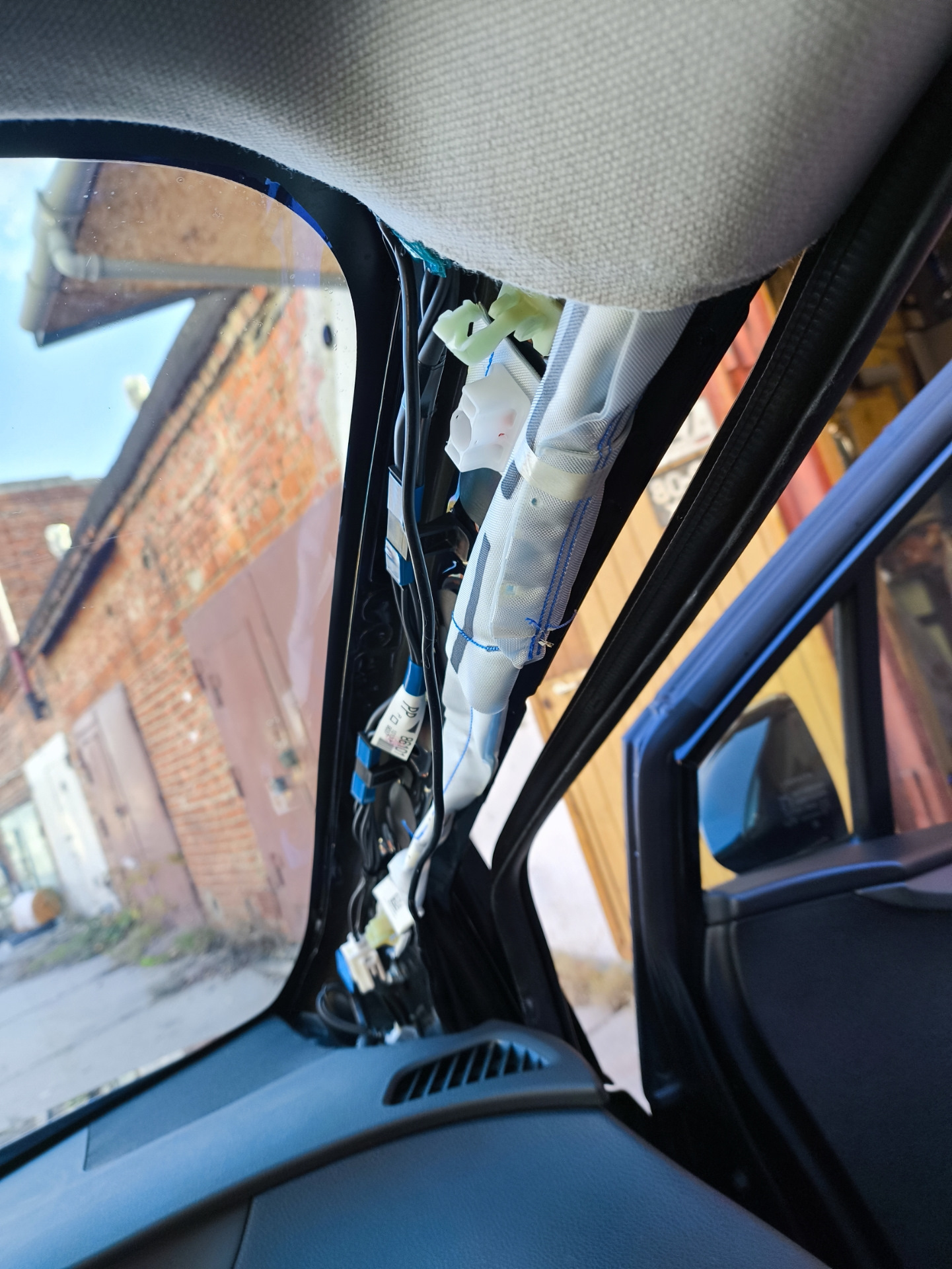

Дальше мне предстоит процесс продевания проводки, крепления и подключения БК к ОБД разъёму.

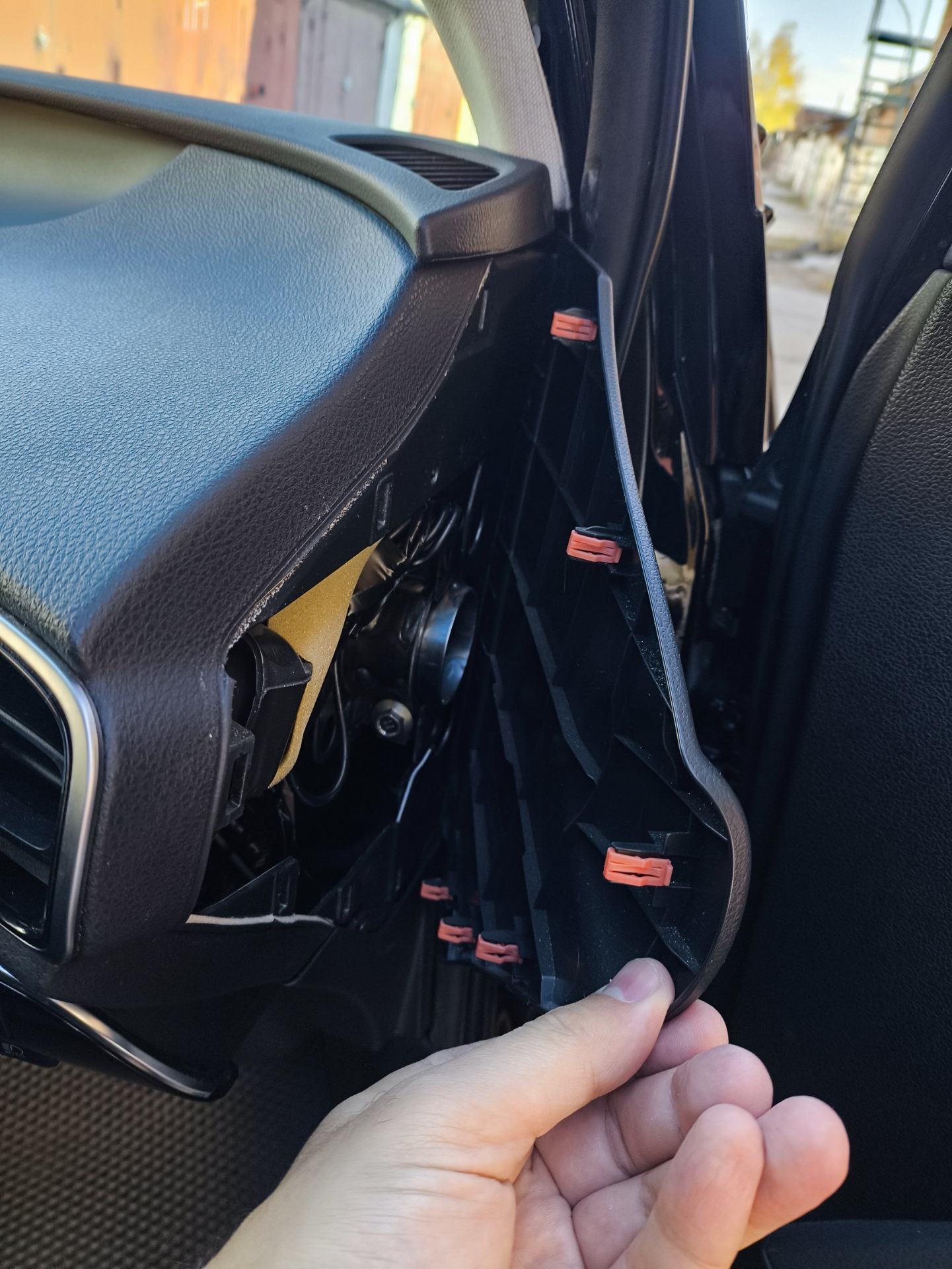

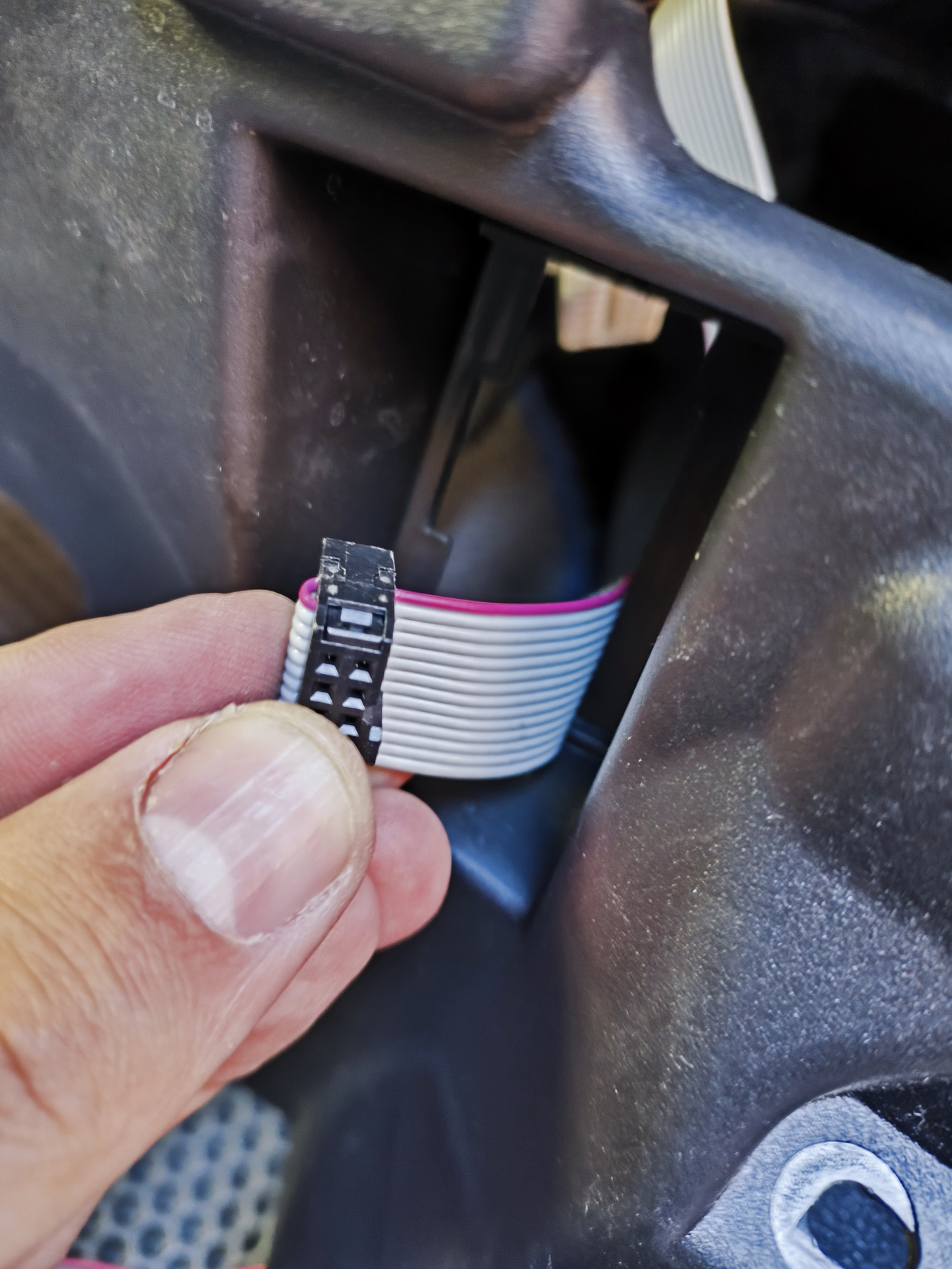

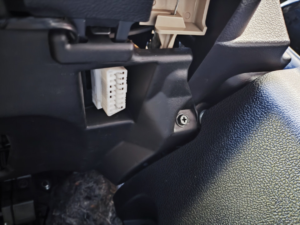

Дальше снимаю накладку, на которой крепится ОБД разъем. Она держится на 2 саморезах и 3 защёлках.
Продеваю шлейф вниз, отщелкиваю сам ОБД разъём вытаскивая его из паза.
Дальше прикручиваю накладку нижнюю на место.
Закрываю боковой накладкой.

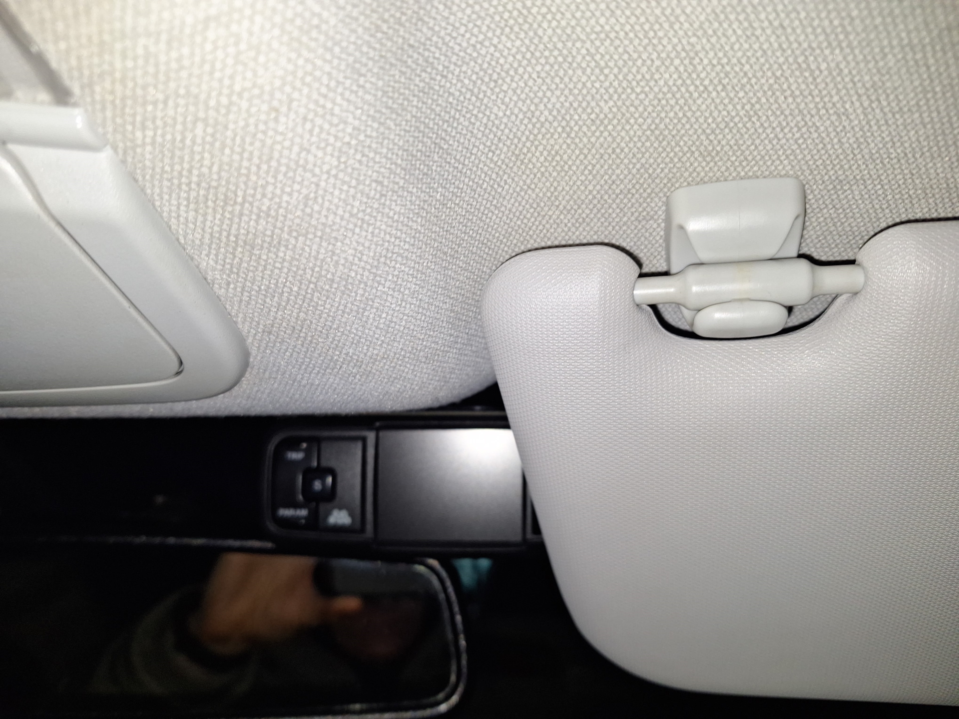

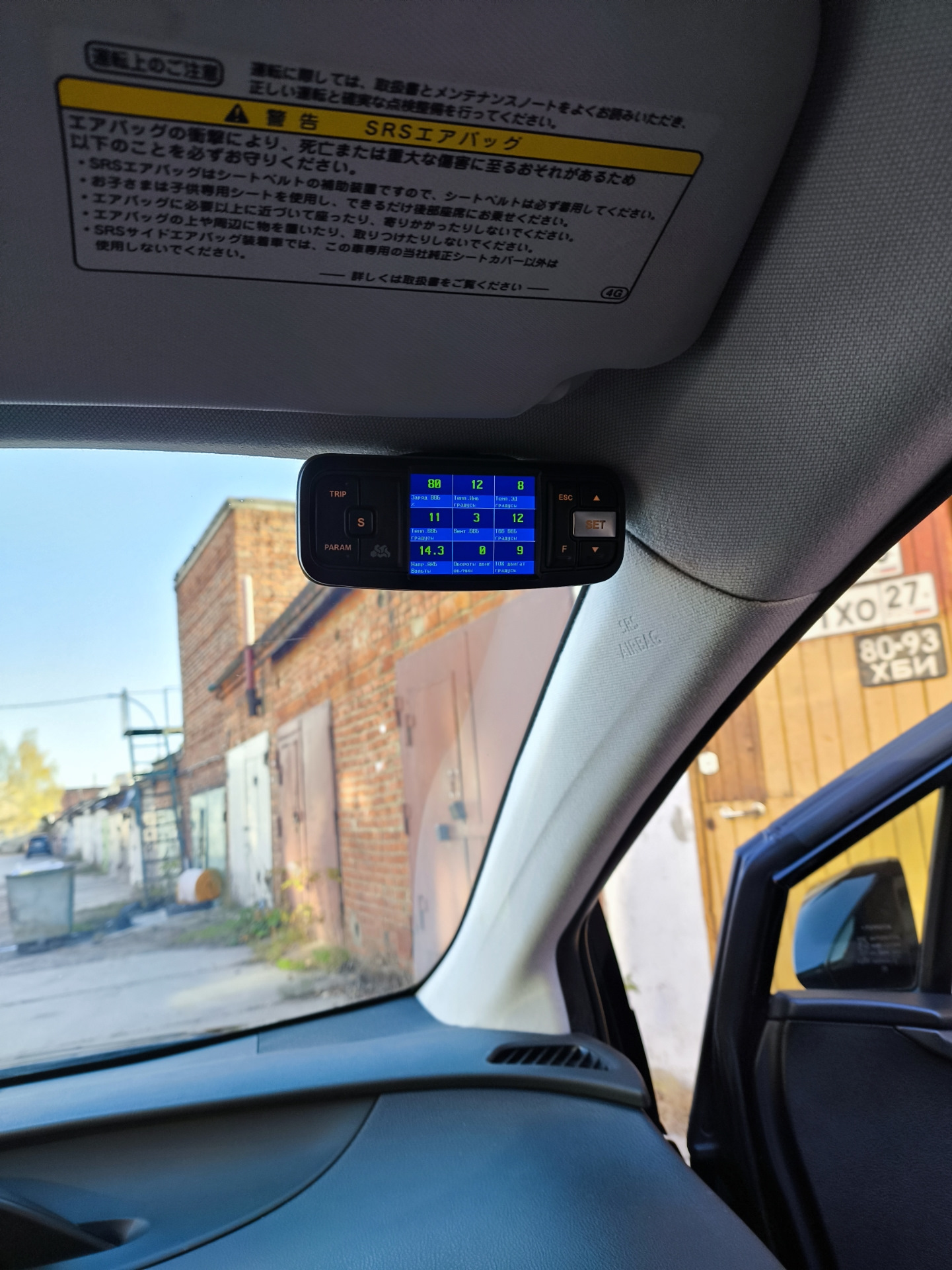

Забыл написать ранее, что сам Мультитроникс я креплю в правом верхнем углу лобового стекла.
Включаю зажигание и всё, БК готов к работе.
Ещё перед покупкой я попросил Алексея, чтоб он вывел нужные мне параметры на экран Мультитроникса, что он и сделал.
Вот теперь я абсолютно спокоен за свою PHVшку. Все параметры машины под надёжным контролем и защитой.

и козырьком не перекрывается
а мне место как у Вас крепления показалось неудобным. еще с марка куалиса. я уже тогда крепил около зеркала. и на филдере и на 51 уго продолжил крепить около зеркала
Каждому своё.

На прежней моей машине тоже ставил Мультитроникс — очень удобно. Только со временем от солнца отклеиваться стал от стекла, так я переделал крепление на присоску от держателя телефона.
А я его не клею, он за обшивку плотно держится (проверено 3 машинами)))
Тогда вообще норм

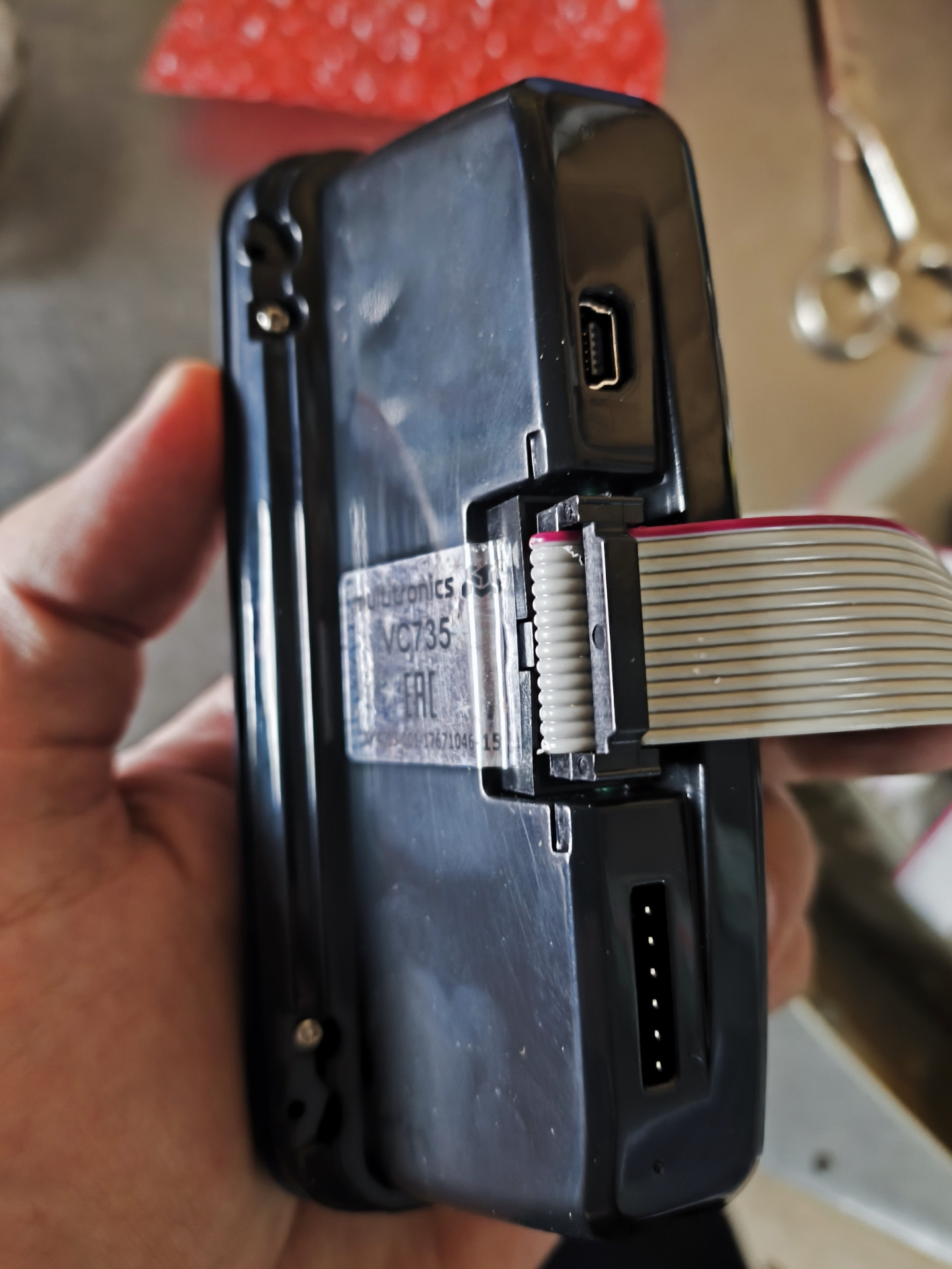

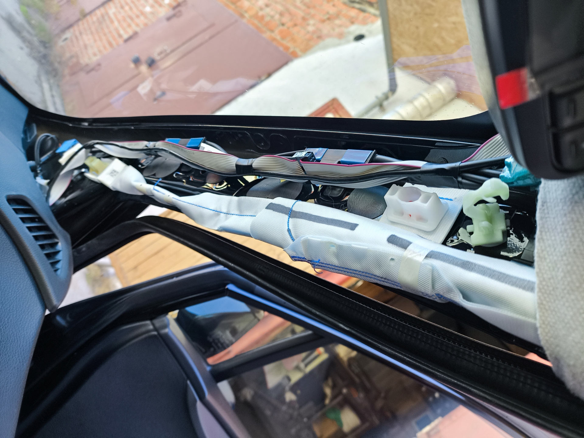

Прикольно! Но не совсем понятна разводка плоским шлейфом. Можно было спокойно в многожилку экранированную сделать. А так зачетное устройство, даже с голограммой и ссылкой на ТУ. Первый раз такой подход вижу👍
Полностью согласен! Тоже такое же мнение про проводку.
Но главное что бы работала, но я бы еще в тряпошную изоленту (забыл как называется), замотал этот большой пучек, а то есть вероятность, что может протереться.
Она там ничего не касается о что протереться может. Но спасибо, мысль дельная🤝👍
