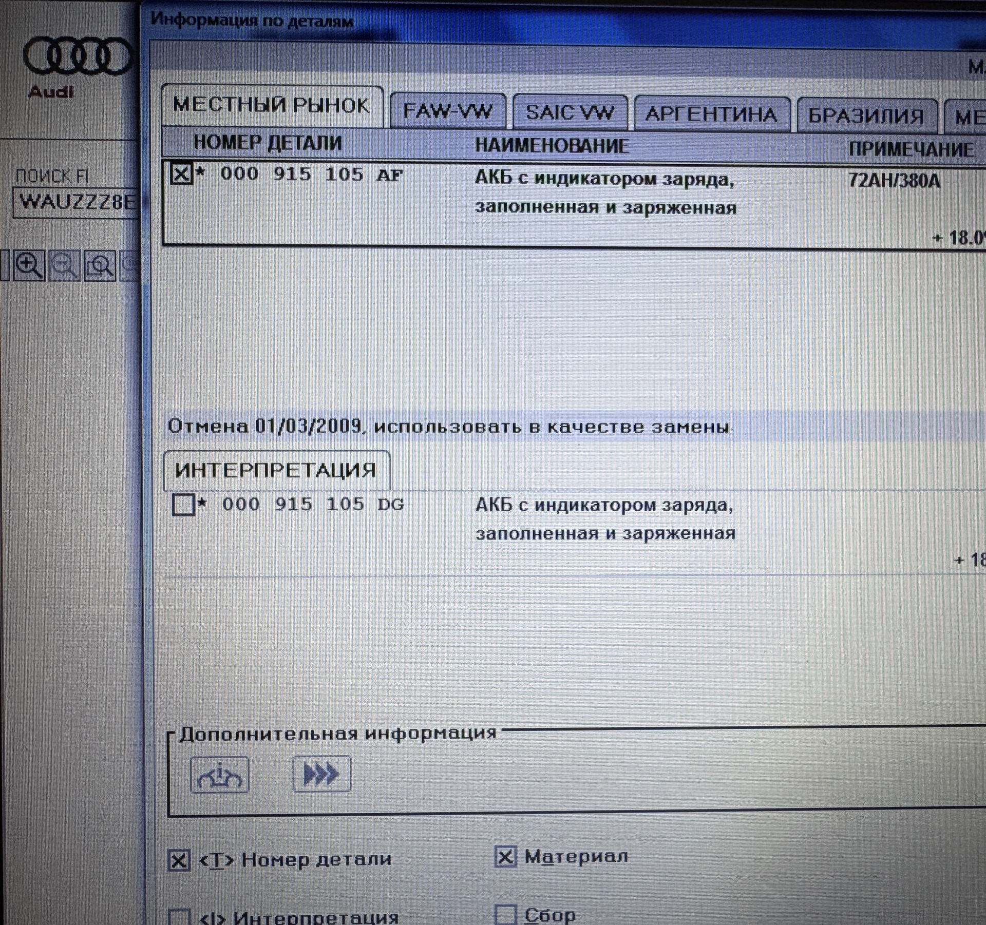

Надо было по вину брать, так как вряд ли на 3-литровый двигатель идет по заводу такая относительно маленькая емкость АКБ
По вину как раз идет 72а/ч

Двигатель запускает не емкость, а пусковой ток. Когда эти машины разрабатывали — АКБ имели относительно слабый ток отдачи (вон даже на скрине из ЕТКА 72Ah имеет всего 380A, а на дизельной у меня 95AH/450A). А сегодня даже дешевая батарея на 50Аh+ имеет от 500А пускового. У меня на дизеле с покупки кто-то воткнул 55А батарею, которая прожила 2 года и перекочевала работать в машину с мотором послабее ещё года на два.

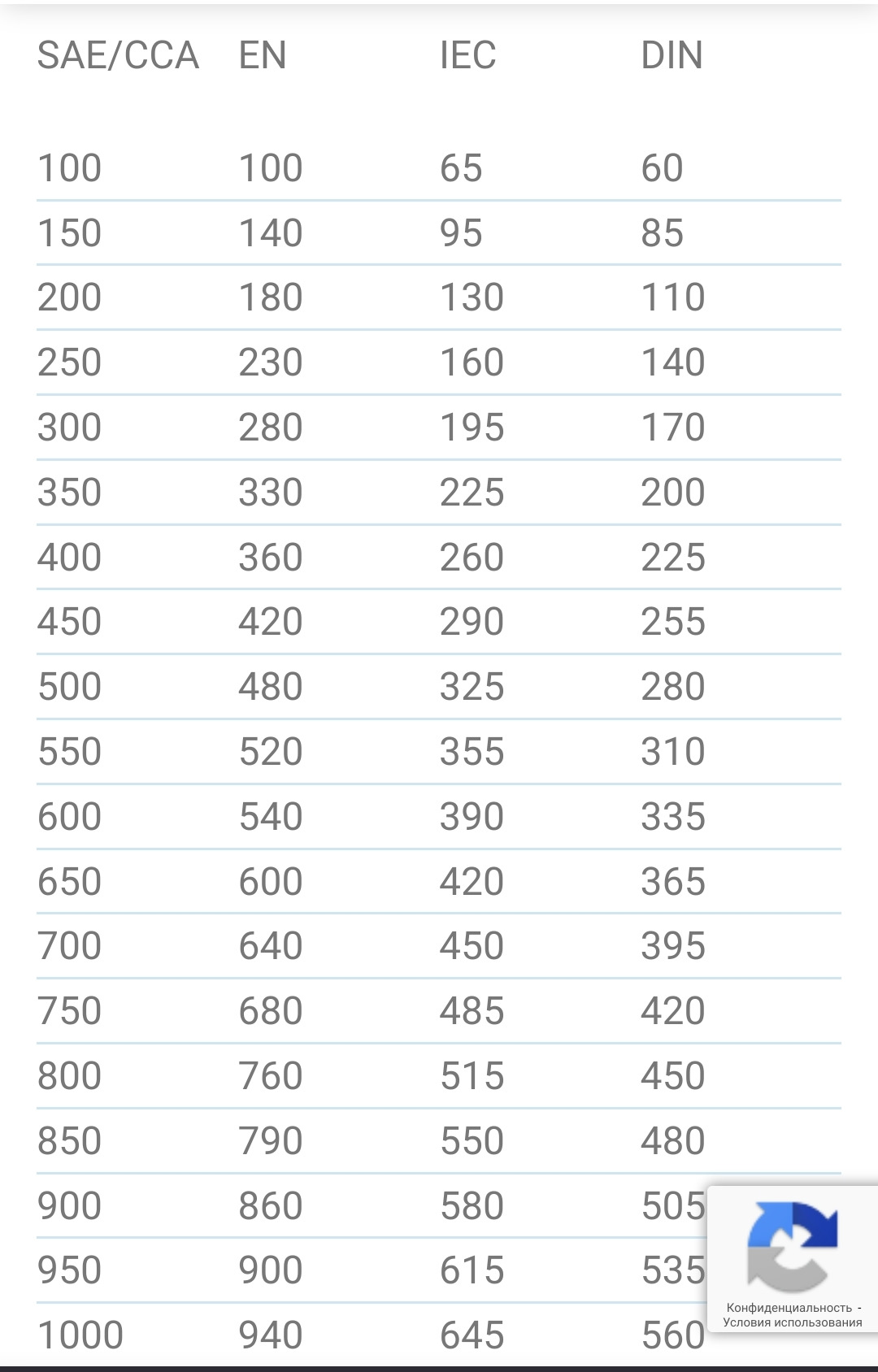

Пусковой ток или ток отдачи по твоему, измеряются в 3х стандартах.
На заводских оригинальных аккумуляторах обычно указан пусковой ток в стандарте DIN, если перевести его в обычный стандарт EN в котором большинство указывается, то надо умножить ток на 1,5 раза.
Есть таблица даже.
Что это меняет? Что стартер крутит ёмкость, а не ток который отдает батарея? Емкость — это сколько раз ты запустить двигатель без дозарядки или как долго сможешь крутить, в зависимости сколько стартер тянет. Как и в каких попугаях силу тока считают, и на сколько оно реально соответствует характеристикам — это уже отдельный вопрос. На бумажках, как правило, указывают стандарт (на многих в EN, потому что так циферки больше — лучше для продаж). Кто захочет — переведет в тот, который ближе к его религии.
