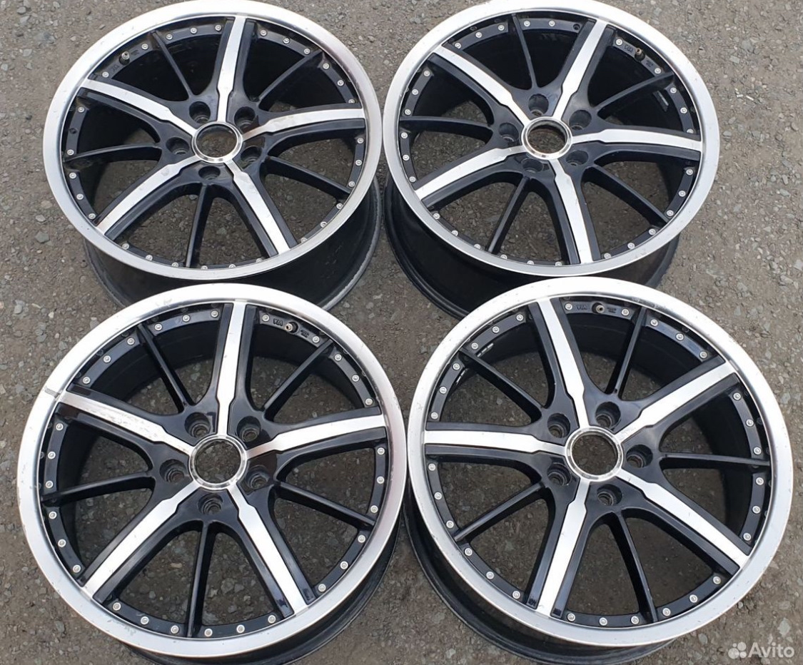

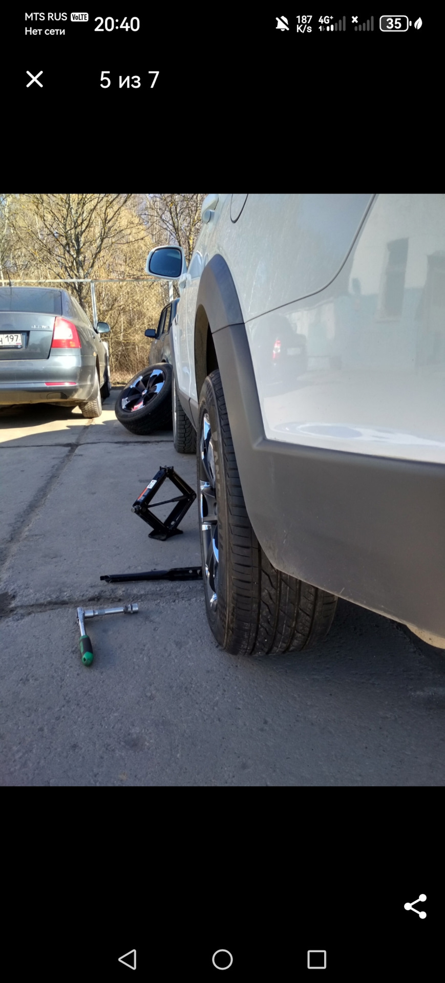

Доброго времени суток. Помогите подобрать летнюю резину. Параметры дисков r18 j8 et45 какая резина встанет по ширине и высоте без шорканья? За ранее спасибо.
Мои старые диски шириной 8j. Резина стояла такая же 235 55 18. Сейчас диски 9.5j. R19. Резина 255 50 19 Так что на 8j. стандартная резина встает без проблем
Я понял. Ну а у меня вот r18 j8 et45 и хз какую резину поставить. Изначально думал 245/60 но переживаю что об стойки тереть будет из-за ширины 8 дюймов. Походу надо будет купить б/у одну 255/55 и одну 245/60 и примерять 😅 или может ты можешь что нибудь посоветовать на такой диск?
Ну тут тебе решать. Если хочется шире то тогда 245 55. 255 может задевать. Но это не точно. И если 245 то высота 55. Не 60. Будет высоковато. Потому что высота она берется в соотношении от ширины (ну мало ли не знал) 🤷 а так решать тебе
Если есть опасения, то можно поставить проставки в колеса до 6мм, это предел по толщине на родные шпильки. А резину я бы поставил 235/60, меньше профиль уже смотрится изолента

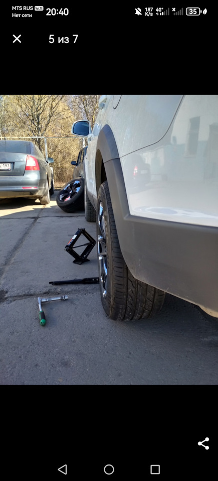

У меня 8.5j R20 Резина 255 45, не где не задевает, всё ок
Подскажи а вылет 45 у тебя? Я хотел 245/60 поставить вот теперь думаю может 255/55
На 18 диаметре вылет 38. На 19 35.
255 широко для 8j. И выглядеть будет не очень
Я бы взял стандарт 235 55. Не вижу смысла брать больше резину. Такой размер и смотрится лучше на 8j.
Ну у меня на r17 стоят 235/60 шире резину хотел потому что диск позволяет а 60 что бы минимизировать бордюрку
Спасибо, учту при покупке

А зачем брать шире и выше?
Сверловка случайно не 5х114.3?
Ц.О ?
5x115
Как раз 255/55 лезет.
А то что ширина диска 8 дюймов против заводских 7-ми ничего страшного?
У меня лето 7.5 и норм. Главное же вылет в допуске. Ну и естественно что не 9" ширина;)
Не, не 9😁 я просто думаю если ширина 8 то может вылет нужен какой-то другой, что бы компенсировать ширину диска 🤔
Ну раз люди 255 резину ставили это точно не на 7" диски пялили их как арбузы;)

А у тебя какие шины стоят? Ширина высота? Мне кажется на 55 нелепо смотреться будет 🤔

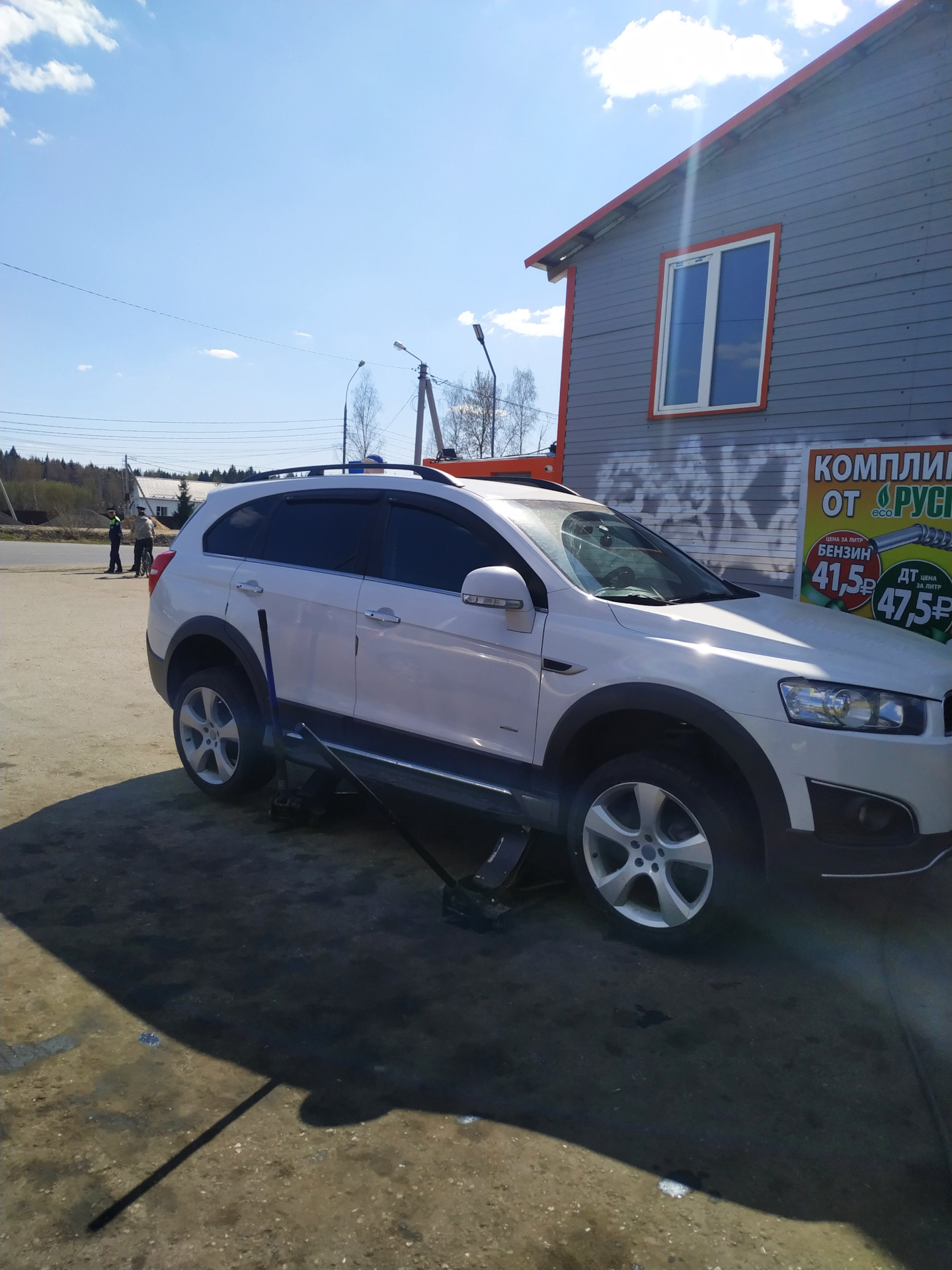

У меня как штат 235/65 R17 единственное на лете вылет 39 или 41 уже не помню. А зима штатные диски.
Понял спасибо за инфу 🤝

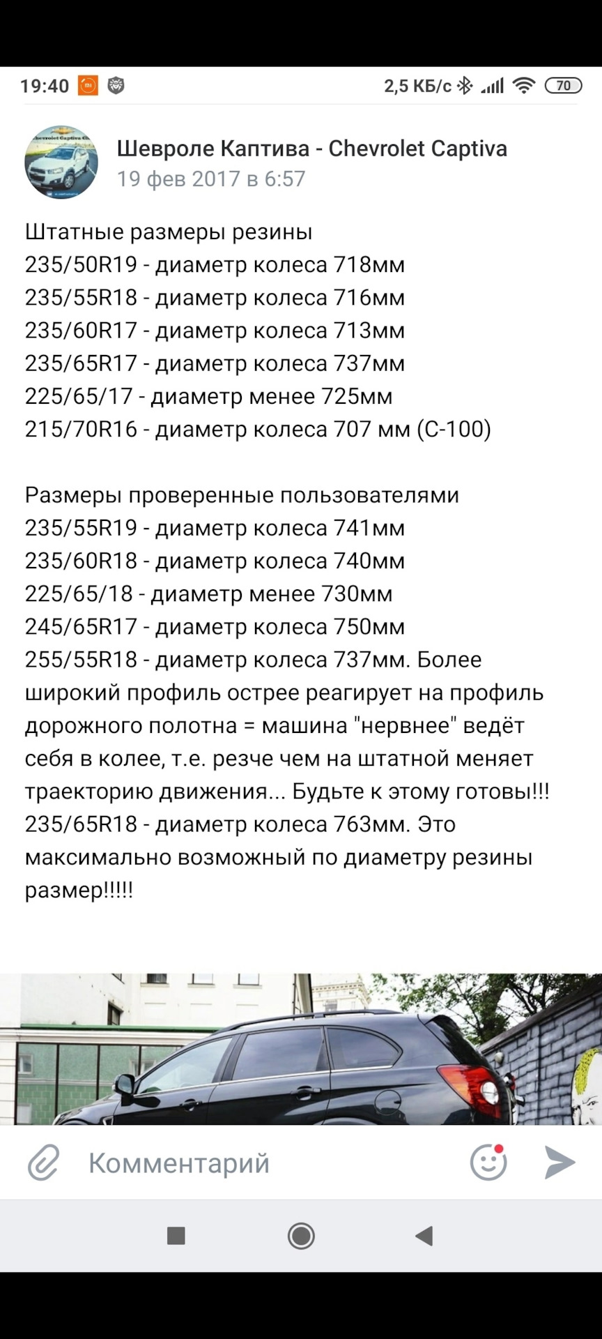

Вот что давно проверено.
Вот я на таких езжу
Привет. Диски с такими же характеристиками как у меня?

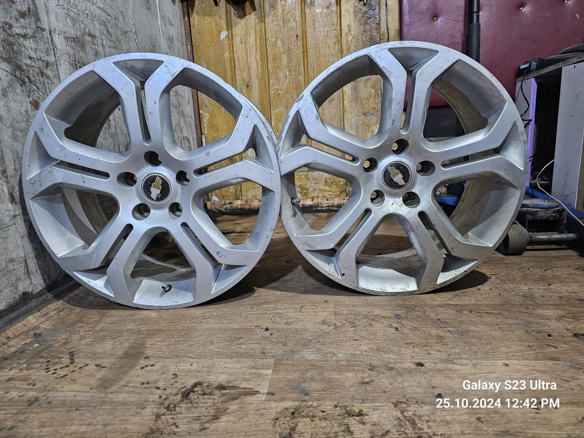

Про характеристики не подскажу, купил бу от каптивы
Ну на капе ширина дисков 7 дюймов а я взял 8 дюймов вот теперь думаю что за резина встанет
Посмотри у меня в записи с такими параметрами. Запись Экстренно что-то там)
DidoKaz
Мне кажется это от антары

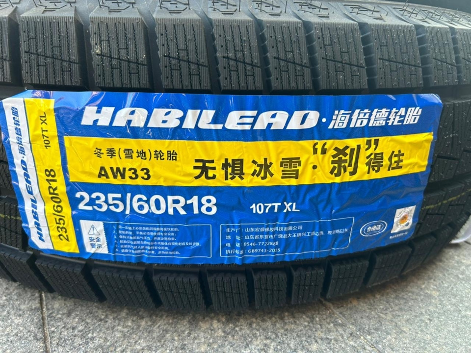

Ставь штатную 235/55/18, 235/60/18, 245/45/18. Спокойно
