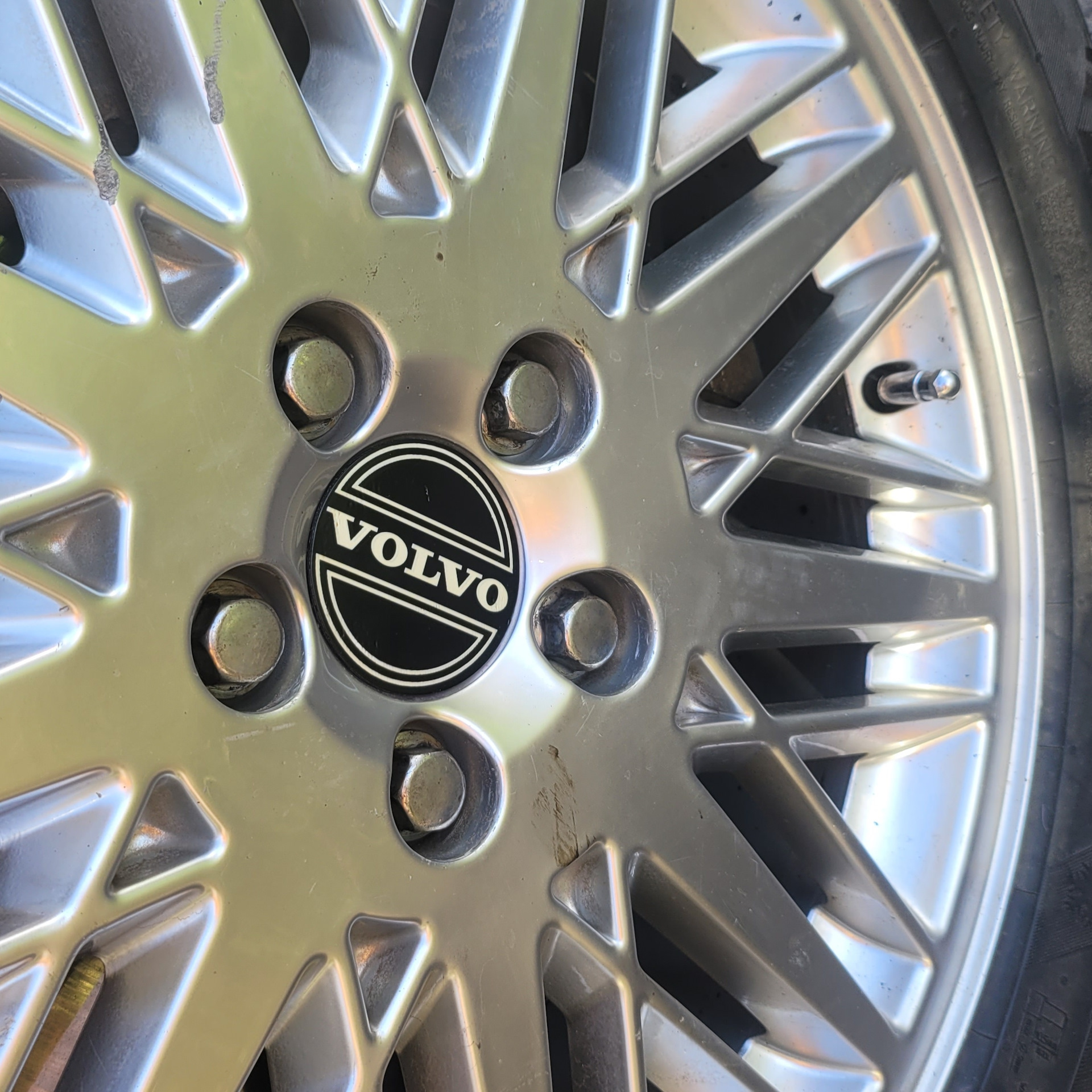

Когда получил посылку, на шинке обрадовали, что диски сильно помяты и нуждаются в прокатке, но меня это ни чуть не расстроило.

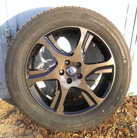

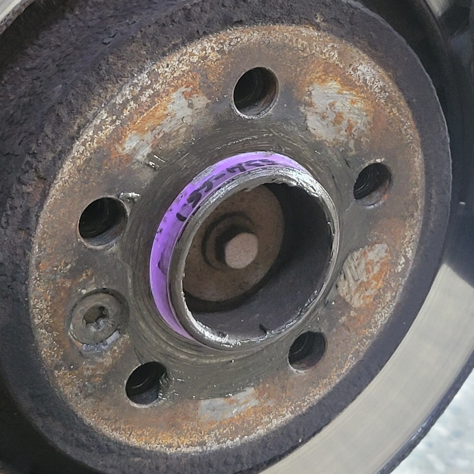

Из косяков — пара царапин и нет одного колпачка, плюс центральное отверстие на прошлых поколениях было побольше, чем на P3, поэтому нужны были супинаторы.

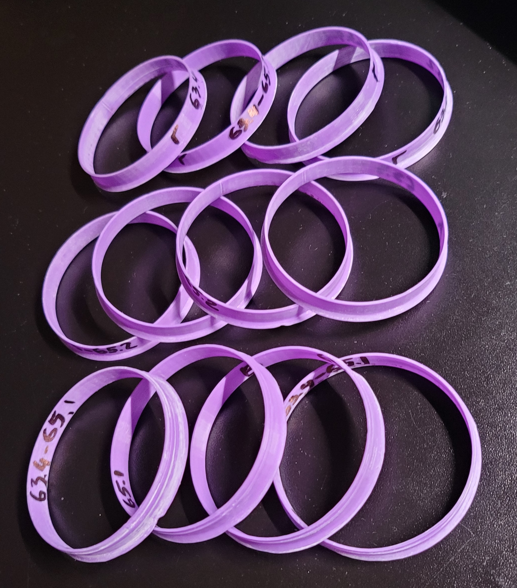

И тут меня выручил мой 3д принтер)) Распечатал сразу несколько вариантов супинаторов с разницей в одну десятку, ибо я не профи не совсем понимаю, как может деформироваться пластик при печати. Печатал ABS, он довольно капризный, во всяком случае мне так кажется)

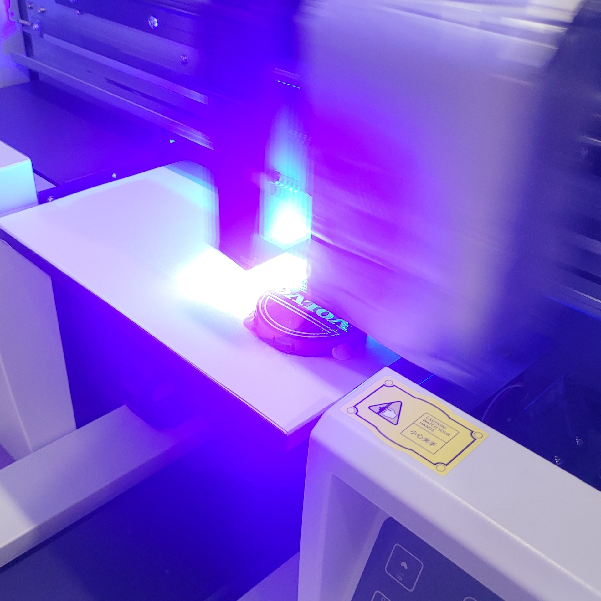

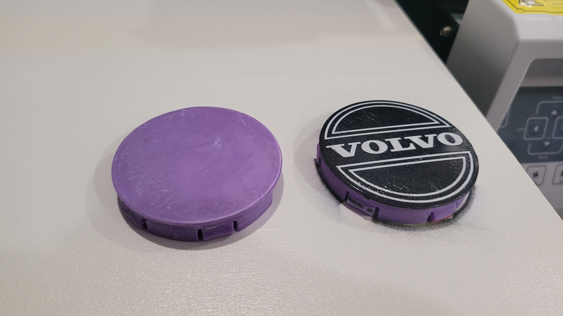

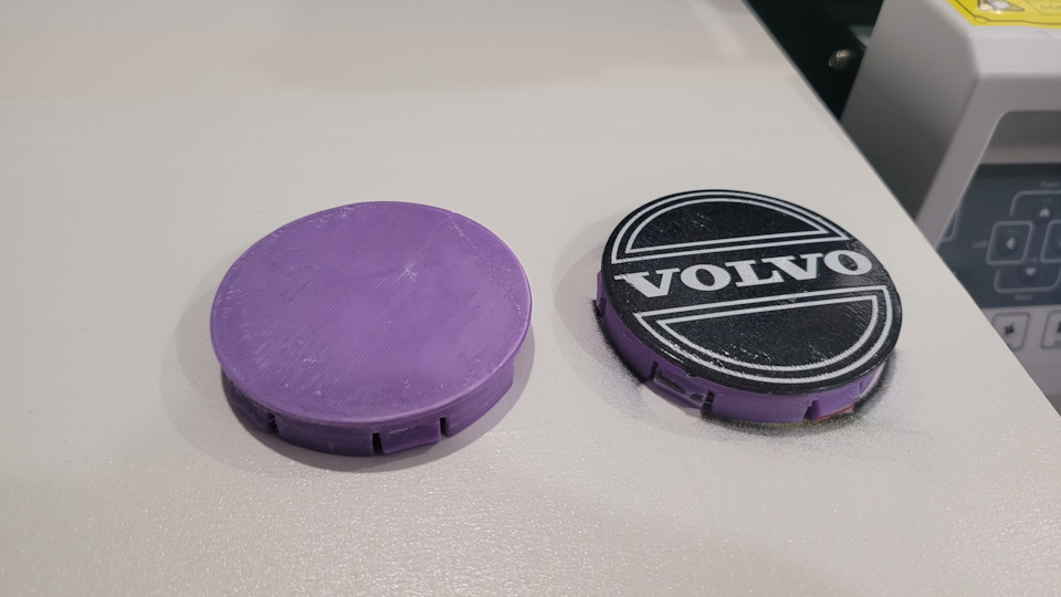

Ну и колпачки решил распечатать все 4 штуки. С колпачками еще помог очень товарищ, у которого есть специальный принтер для печати картинок на чехлах телефонов и прочих штуках. На мои корявенькие колпачки была нанесена четкая картинка, которая вряд ли отклеится, в отличие от наклеек, и колпачки стали прям очень нарядные) Но я на всякий случай поверх еще из баллончика лаком брызнул, чтобы зимние реагенты, песок и грязь не испортили рисунок за неделю.
Кому нужны будут супинаторы 63.4-65.1 и колпачки, как у меня, на старые вольво диски, модельки для печати можно скачать отсюда.

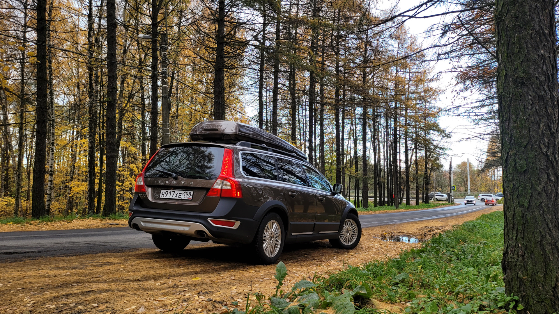

Ну и вот на днях решил переобуть машинку уже. Из 4 комплектов мне подошел тот, что на 63.4-65.1, то есть принтер прям четко все напечатал.

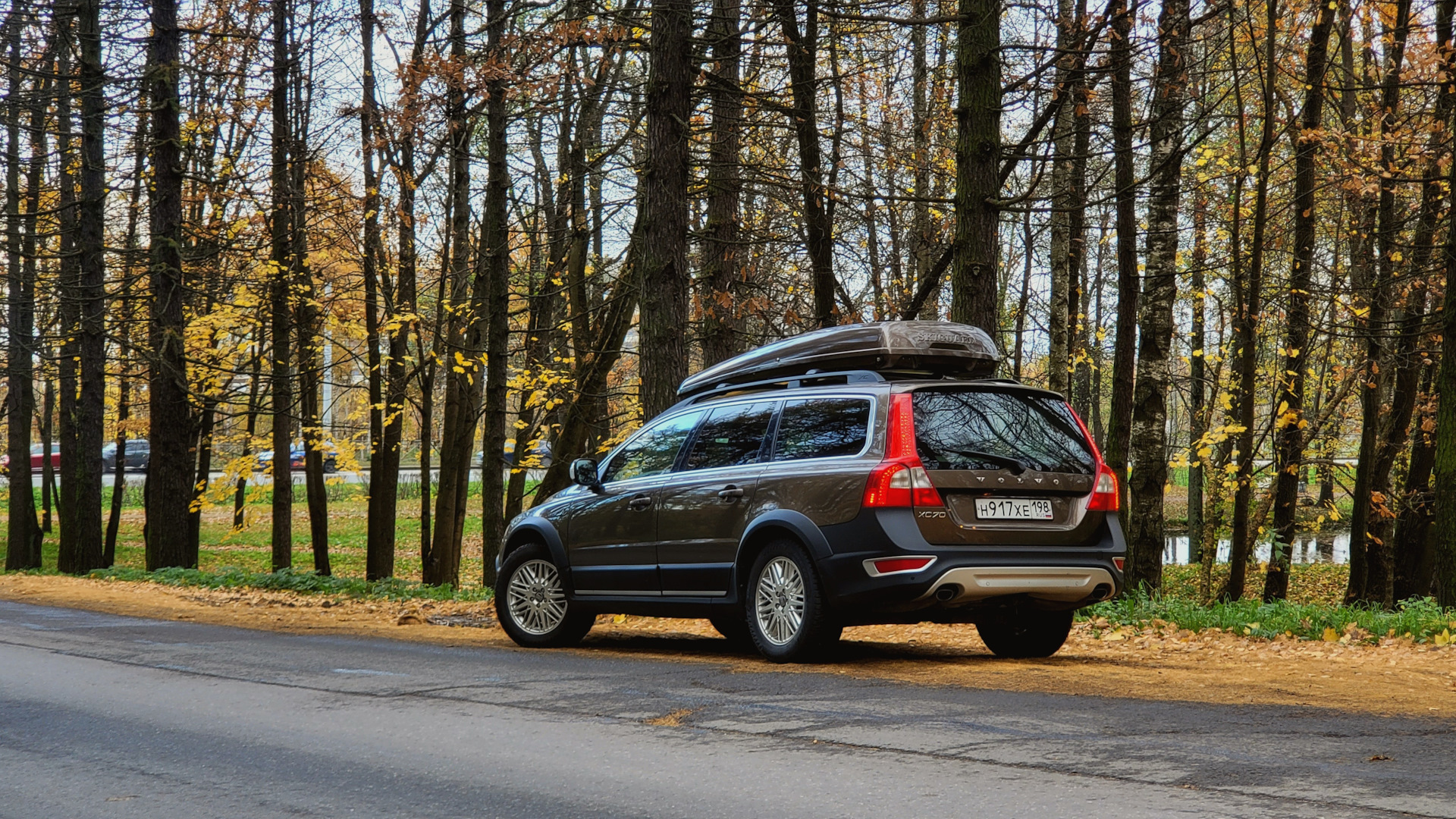

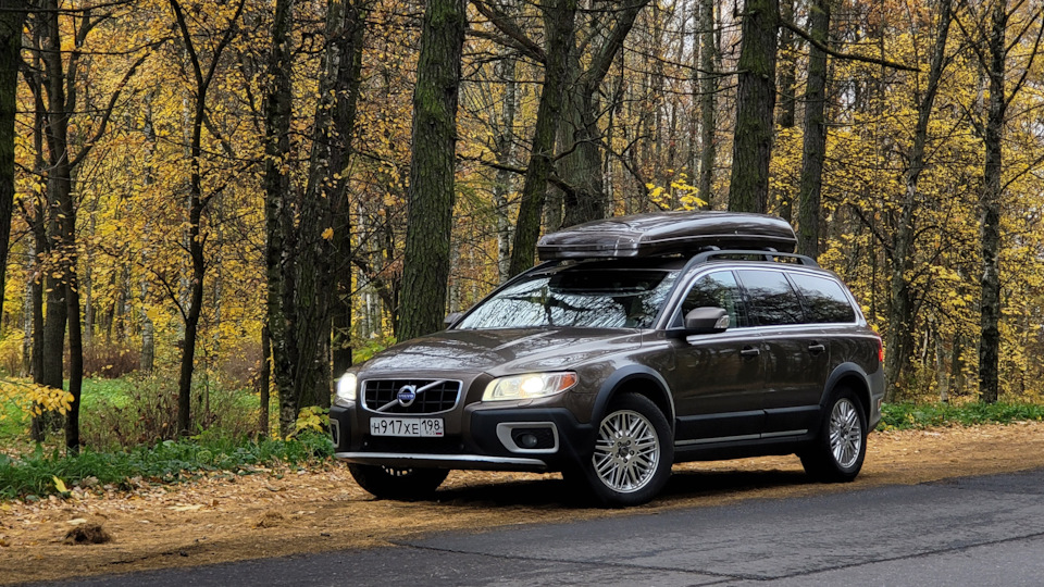

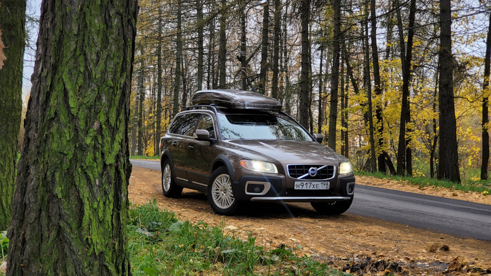

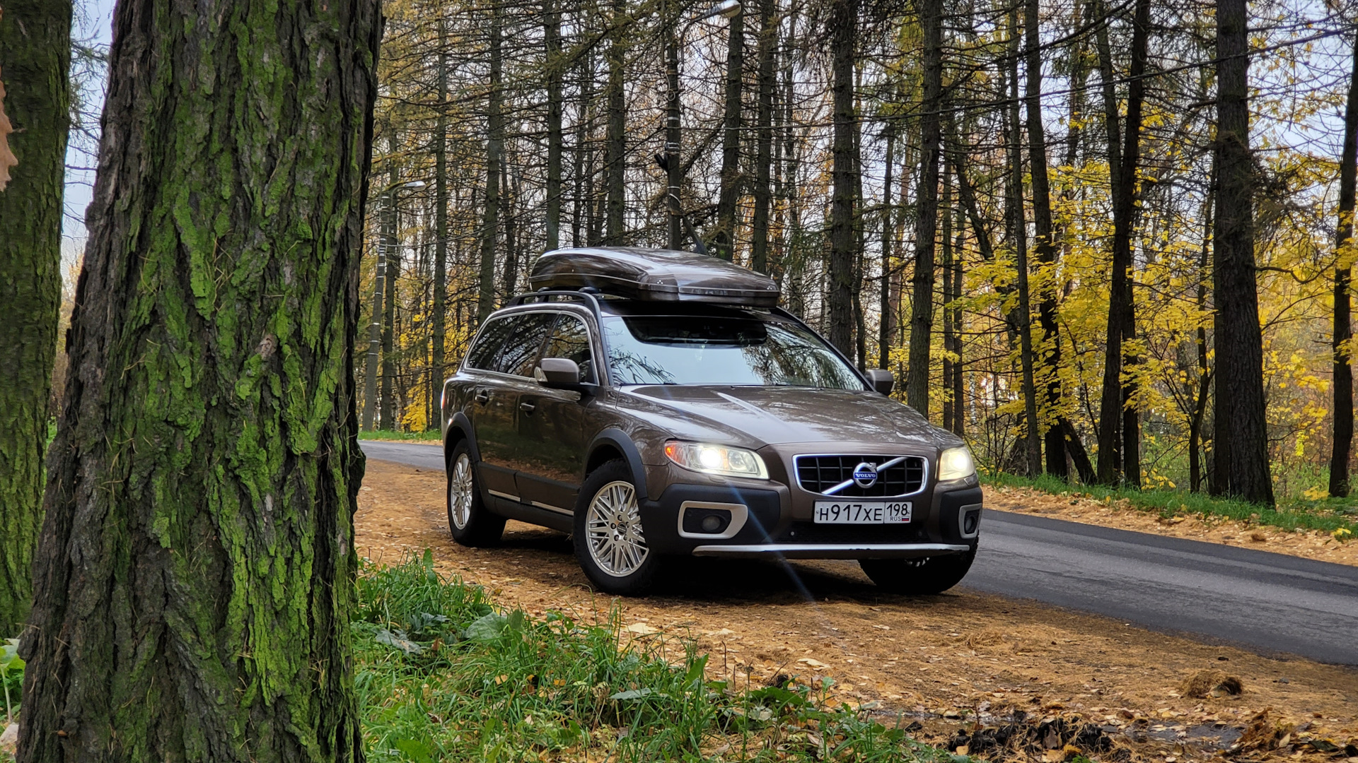

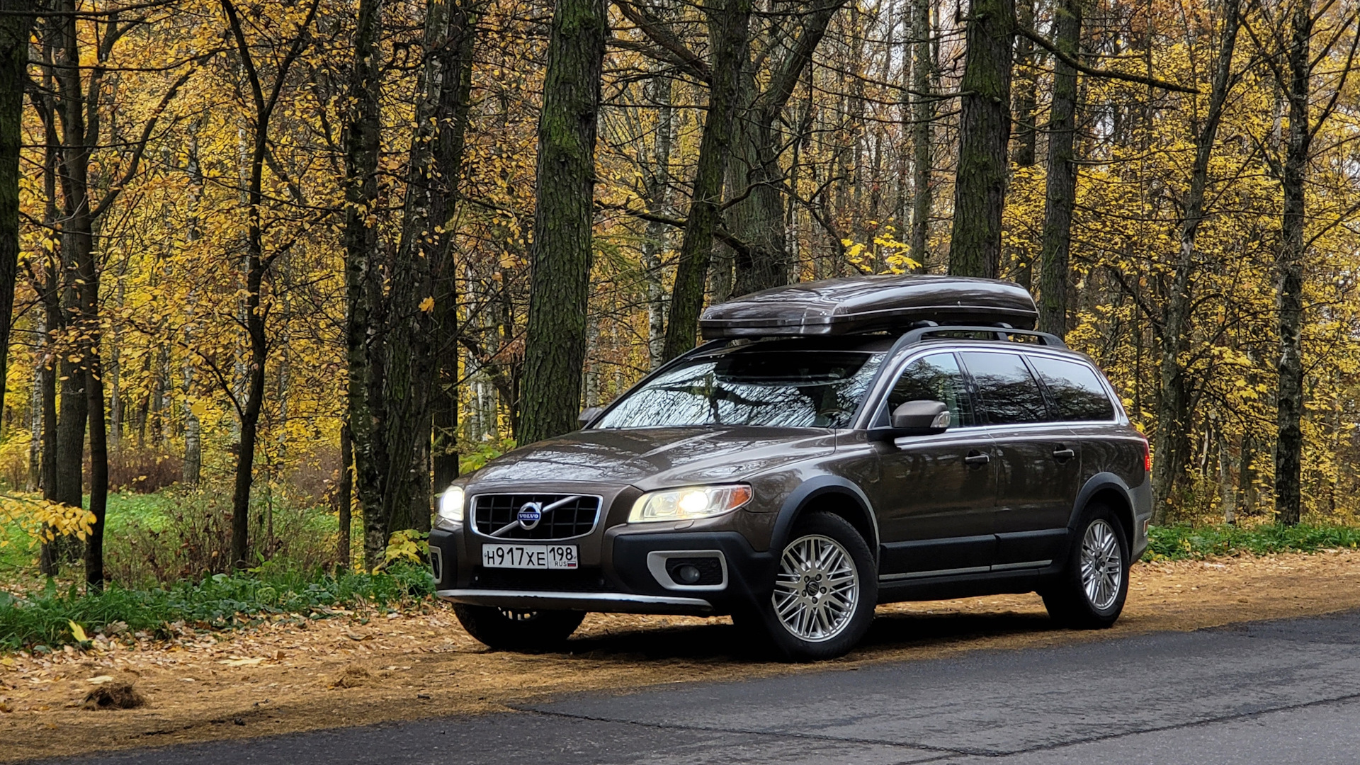

Ну и результат- фоточки в осеннем парке. Как по мне, Arrakis очень идет XC70 в P3 поколении. Но, что удивительно, когда в гугле искал фотки, ни разу не видел такого сочетания.
По параметрам диски вроде немного отличаются от штатных. Они уже — 7 вместо 7.5, и они с немного другим вылетом, чуть глубже сидят, но прям самую малость, незаметно. На управляемости особо не сказывается, мне нравится. После летних OZ, которые почти заподлицо с расширителями арок, машинка рулится заметно легче.
