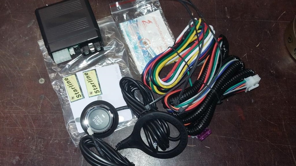

Всем привет! Получил из Китая кнопку и приступил к установке.
Заветная коробочка!
Комплектация.

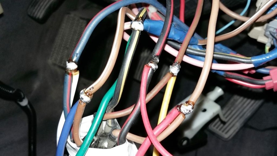

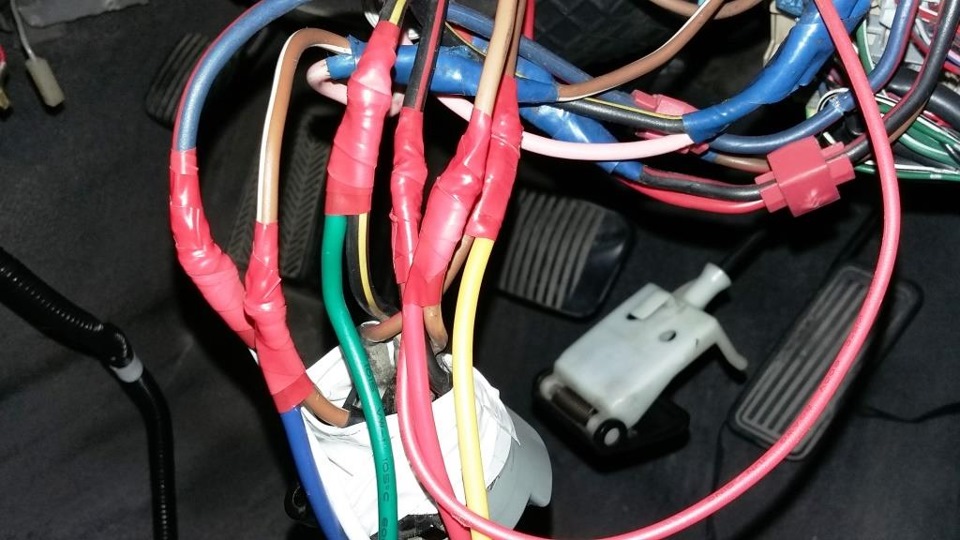

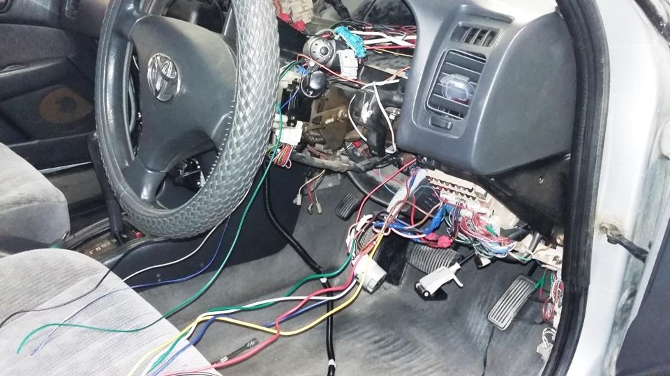

Разбираем, демонтируем замок зажигания целиком, подбираем место для установки основного блока и считывателя(рамки).
Подключаемся к проводке согласно схемы соединения и пропаиваем.
Изолируем.

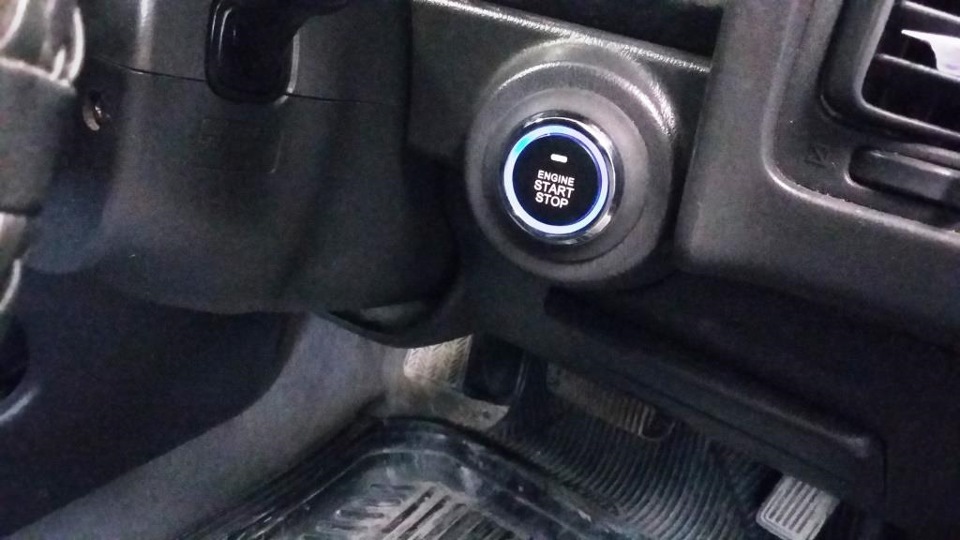

Рамку прячем в удобном месте. Все собираем и проверяем в работе.

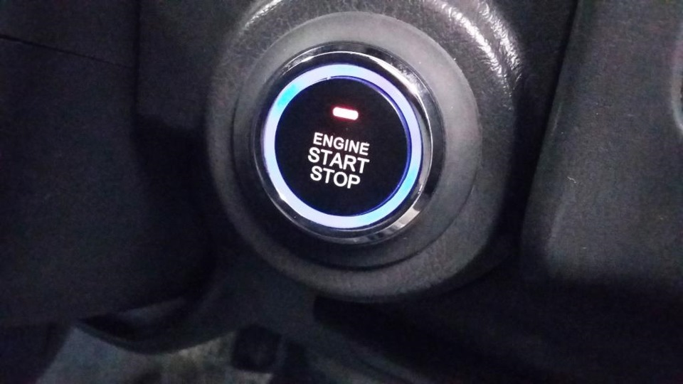

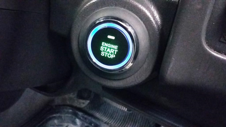

Кнопка активируется после поднесения магнитной карты к считывателю. Загорается голубая подсветка.
Без нажатия тормоза:
Одно нажатие — включение потребителей. Зеленый цвет.
Второе нажатие — зажигание.
Третье нажатие — выключение. При нажатом тормозе — одно нажатие кнопки — запуск двигателя. Привык к ней очень быстро и отметил удобство использования. Всем удачи!

В комплекте идет две пластиковые магнитные карты и чип. Назначение у них всех одинаковое. Встроенный имобилайзер. Пока не поднесешь к считывателю — кнопка не активируется. Машину не заведешь. Деактивируется кнопка через 2 мин после глушения ДВС.

Хорошо сделал! Еще бы соединения не изолентой, а термоусадкой изолировать, и вообще было бы мега)))
Чтобы одеть термоусадку-нужно резать провод или разбирать фишку. Стараюсь без особой необходимости этого не делать.
