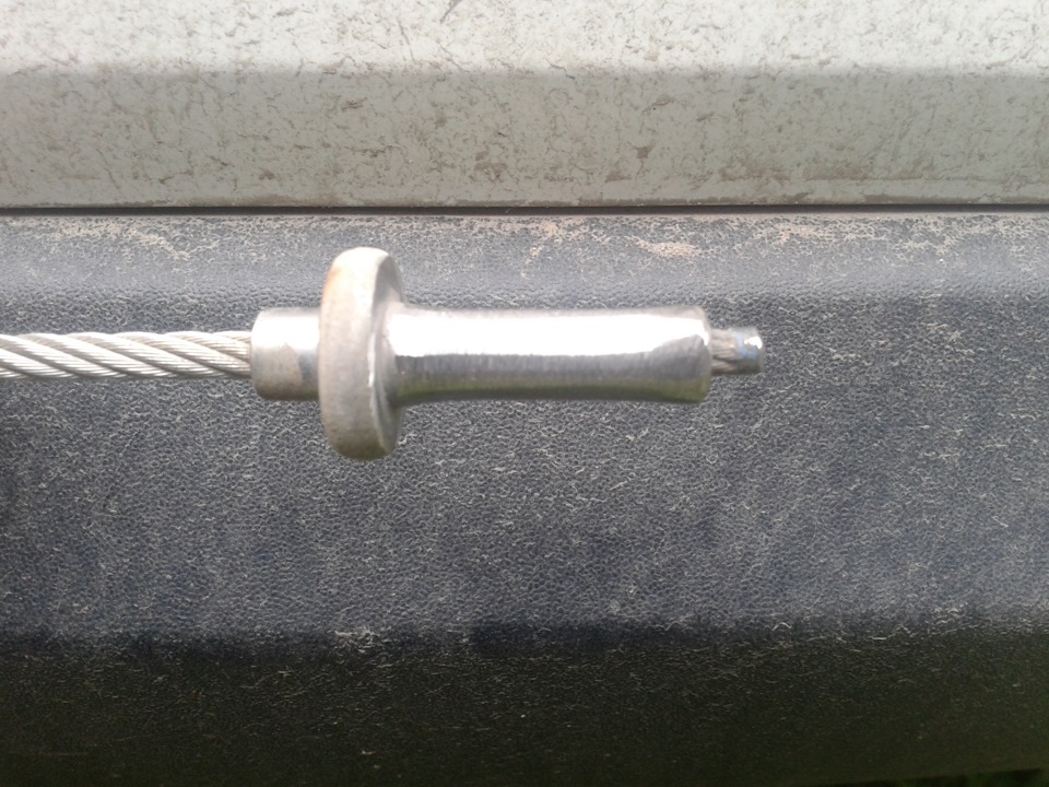

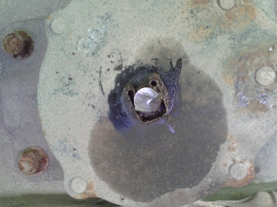

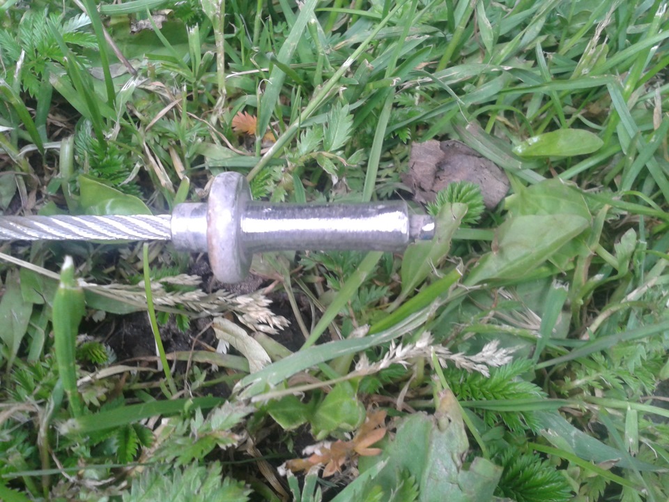

Много говорят про воровство запаски с Санта Фе путем кручения ключом на 8 за концевик тросика. Кто то покупает специальную защиту, а я сделал проще. Снял запаску и грани концевика сточил болгаркой, короче сделал концевик круглым, и еще срезал конец штырька на самом механизме, что бы не за что было крутить чем либо под машиной.

У меня просто трос обрезали или оборвали. Стачивание бы не помогло.
Тоже у Санты так сделал.
Чем защиту то покупать)))
чем запаску, не дай бог.
Я себе также обточил… и заодно на самом механизме снизу сточил часть штифта за который тоже можно было покрутить
Классно, завтра займусь.
Хоть Чуть чуть усложнить если че)))

Нормально. Вот ещё механизм нужно доработать если ещё это не сделал. ))) в оснавном не троса рвут, а механизмом запаски опускают. )))
а как не из салона можно отпустить запаску?
Элементарно. ))) про это у меня в бортовом есть.

Я вал обрезал и теперь можно спокойнее спать. )))
