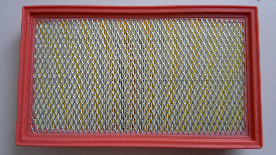

Недавно делал ТО и не поменял воздушный фильтр тк не подошел, хотя по каталогу проходил.
Глянув на размеры я удивился тк на мой Ниссан Максима трехлитровый габаритные размеры были теже.
На стандартном фильтре нашел маркировку MAHLE, тоесть они делают фильтры сузуки. Начал смотреть, оригинал 700 гривен, аналог от MAHLE 350 и ждать 6 дней. Я немного опечалился и решил посмотреть для моей машины. Оказалось что на мой автомобиль стоит 120 гривен, той же фирмы. Не размышляя заказал, забрал и поставил.
После тест драйва заметил немного увеличенный расход топлива. Может ли фильтр гораздо большей производительности (подходит на Subaru Impreza, Nissan 350Z, 200SX и тд) иметь большее сопротивление при меньшем потоке воздуха? И влияет ли количество складок на сопротивление и ресурс? Заранее спасибо.

1. Suzuki MAHLE воздушный фильтр: 13780-54LA0.
2. Аналог от MAHLE: LX 3475.
3. Тот что купил, тоже MAHLE: LX 307.
Кстати фильтр промаслен, что тоже интересно, может точно для движков помощнее, которые не так чувствительны к сопротивлению фильтра.

Поставил на ТО-3 Filtron AP1541: расход увеличился на 1литр(не менявший среднее значение 8л/100км уже полгода расходометр, через 3 дня показывал 9л.) Кстати, до этого стоял(установленный дилером на ТО-2 ) JAPANPARTS FA832S. предположение: М.б. сеточка добавила какое-то сопротивление потоку? Не знаю.
Я как то решил купить не оригинал, думал свежий фильтр поможет легче дышать мотору, а как итог:
вышло наоборот, лишний литр на сотню, и ещё фильтр был на пару миллиметров уже.
Что то цена на MAHLE подозрительно низкая относительно оригинала. У нас цены на одном уровне с оригиналом, м.б. причина в том, что куплена подделка, которая с трудом продувается?
Складки делаются как раз для того что бы увеличить площадь фильтрующего полотна и тем самым уменьшить сопротивление воздуху, а у этого красного даже зазоров между складками не видно в которые воздух должен проходить. Получается что как бы толстым монолитом фильтрует, отсюда и повышенное сопротивление всасывания воздуха, ну и расход соответственно
Я тоже об этом думал, но покупал на екзисте, а там подделками насколько я знаю не балуются. Плюс я смотрел аналоги, там этот фильтр был одним из самых дорогих, были Mann, Meyle, Mapco практически в ту же цену. Мне кажется что автомобили не так популярны как СХ-4 и на них не так накручивается, хотя со складками согласен.
