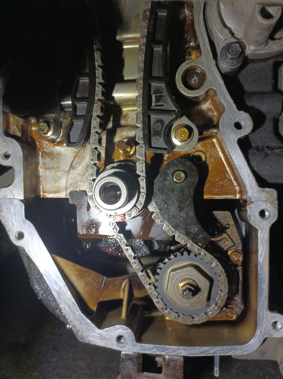

2. Слил масло. Снял шкив помпы. Болт коленвала открутил с помощью воротка и стартера. Не самый гуманный способ, лучше пытаться либо вручную, либо гайковертом. Перед тем как откручивать крышку нужно подпереть двигатель домкратом и открутить подушку. На e4wd нужно также открутить пару обводных роликов, иначе крышку не скинуть. Вид после снятия крышки:
Сравнил цепи:
Сравнил звезды:
3. Поставил контрактный комплект. Обязательно затягивать с учетом требуемых усилий! И обязательно нужно взводить муфту vvti!

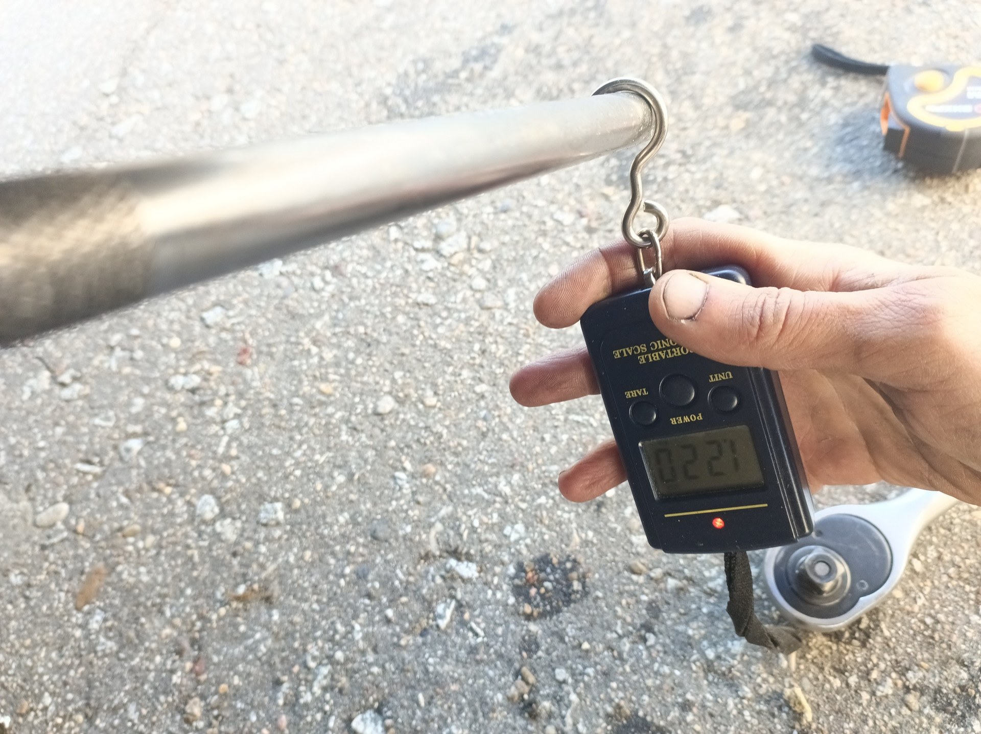

Коленвал затягивается по схеме: 35н*м, затем доворот на 60 градусов. Болт коленвала и болты звездочек обязательно смазывать моторным маслом перед затяжкой! Сначала попробовал затянуть так:
Затем попробовал накинув старый ремень внахлест (также зацепив ремень как до этого):
На этот раз удалось затянуть болт коленвала, но с использованием полуметрового воротка работал на пределе мышечной силы. Возможно потребуется рычаг длиннее, если сил меньше.
Да, кстати, у меня нет динамометрического ключа, поэтому пользовался лайфхаком в виде безмена+формулы из сопромата:
момент затяжки (M) = сила (F) *плечо (L, расстояние между головкой (центр головки) и точкой приложения силы).
Для простоты можно сказать так: берем требуемый момент, делим его на плечо (в см) и умножаем на 10. Получаем силу в кг, которую нужно приложить перпендикулярно воротку.
Ну и теперь самое интересное! Машина работает отлично, даже ровнее мотор стал работать, но звук на высоких оборотах остался тот же! При этом на скинутом ремне он пропадает. Я вообще не понял как я мог его услышать в прошлый раз без ремня. Подшипник кондея значит виновник, больше некому.
Пожалел ли я о проделанной работе? Нет. Теперь я знаю что ГРМ здесь живее всех живых и проходит скорее всего до конца жизни этого мотора, так как он уже масложорит 0,5 литра на 5 тысяч км (однако не прогрессирует вот уже 130 тысяч). К тому же старый герметик крышки уже сопливил и теперь мотор будет сухим. Да, потратил 2 дня, да отдал 5 тысяч, но в конце концов не ошибается тот кто ничего не делает. Кстати насчет ошибок, в понедельник планирую заявиться к веселым ребяткам, которые приговорили цепь, посмотрим что скажут.

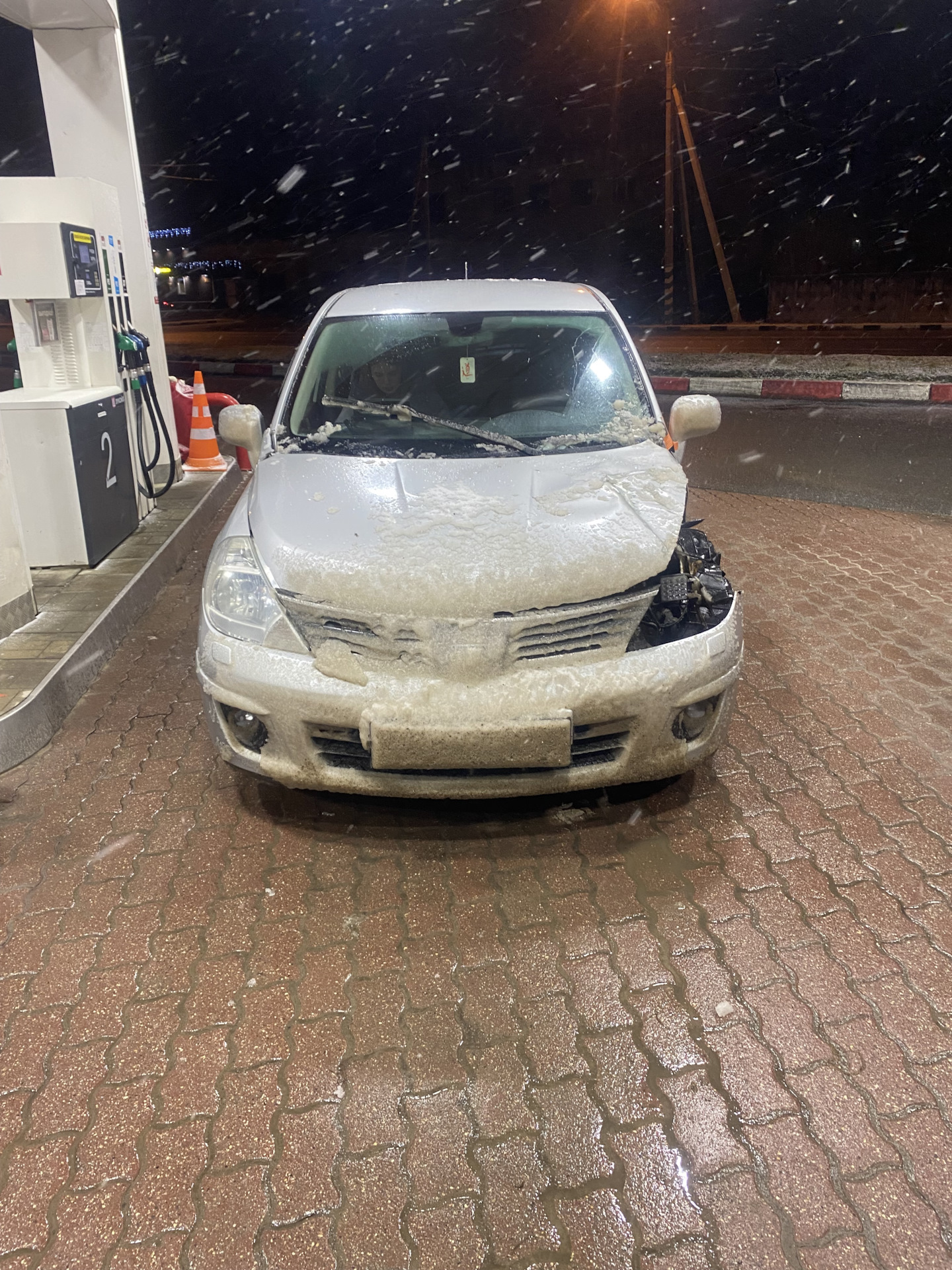

Приветствую, подскажите сил уже нету скачут обороты с 1500 до 3000 педаль адаптировал не помогает, датчики все рабочие (ошибок не горит) заслонку чистил, свечи менял. Во впуск посмотрел когда свечи менял изнутри весь впуск в копоти. Из выхлопухи горячущий воздух херачит. На холодную держит 2000 как только лапочка потухла начинает кидать обороты .
Привет. Что предшествовало этому? После чистки заслонки началось?
Нет машина после аварии

Купил такую, сломало воздушный фильтр(фильтр бокс) поставил другой думал из-за него

Разбил машину, не успел разобраться. Предположительно защита резонировала
