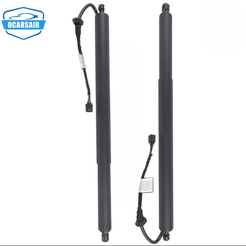

Перестал работать электро привод багажника! Открывается чуть меньше чем на половину и встаёт, на кнопки не реагирует, только пищит и всё! Клемму скидывал на пол часа, не помогло, две кнопки тоже зажимал до сигнала, тоже не помогло! Что делать, куда копать, к чему готовиться? Подскажите люди добрые?

Аналогично была ситуация, умерли привода (сами электропроводные аморта ) и сразу 2, пробовал менять один не помогло, на диагностике приговорили правый, а по факту оба барахлили. Купил на разборе от рестайла и заменил. Теперь все работает.
А как их проверить, умерли они или нет?
Я проверял у официалов за 2700. Но на авито есть в питере парень который их ремонтирует. И он рекомендует делать сразу оба или менять оба. Я поменял. Купив 2 б. У . с 20г.
Официалы это конечно хорошо, но вот только я в Норильске живу, а у нас со всеми официалами туго, можно сказать их вообще нет)))
Тогда найти кто может для проверки свои привода дать поставить. В вашем городе.
Попробуй открыть до конца в ручную, нажми кнопку закрытия и подержи секунд 10-15
Поддерживаю вариант. Было тоже самое.
Для начала 3 варианта:
1) простая диагностика через разъём;
2) снимать и разбирать замок в крышке багажника;
3) снимать и проверять антенну под задним бампером.
А вот потом уже смотреть сами электроподъёмники. Только они очень сложно разборные и мало ремонтно пригодные.
На Али есть наши механизмы.
Замок вроде работает, когда вручную дверь закрываешь, то доводчик срабатывает! Или это не показатель его исправной работы?

Что то из этого если было бы, дверь вообще бы не открывалась. Либо слетела калибровка, либо один из приводов сдох.
А не может там что нибудь примерзнуть, у нас сегодня ночью
‐27 было, может и прихватило датчик какой нибудь или привод?
Вполне. У нас ещё +6 как ни странно. Еще на летней резине передвигаюсь.
Подожду пару дней, там 0 обещают, может оттаит)))

Приводы подмёрзли, возможно, их бы отогреть-просушить от возможного конденсата — потом калибровать верхнее положение.
А как их просушить полностью, только с разбором?! Насколько я знаю, их разбор тот ещё гемор
Естественным путём — макс. горячим воздухом в салоне на полчаса-час, я думаю.
Не поможет, увы. Они ведь располагаются в нише между улицей и салоном. Чтобы туда прошло достаточное количество тепла, машину нужно прогревать при + 20-25 градусов на солнце. В такую неустойчивую погоду с перепадами температур и высокой влажностью, только демонтаж и просушка дома на батарее.
В мороз лучше ничего не разбирать, искать бокс, если естественным путём (от теплеющего кузова) не разморозятся. Чтобы определиться с жизнеспособностью приводов.

Что-то мануала ни где не могу найти по снятию приводов
Возможно где-то под обшивкой колодки спрятаны. 🤷♂️
SanSan0303
Смотри, что есть на AliExpress! Подъемники задние левые и правые 81841S810 0 2 шт., подъемники подходят для Hyundai Palisade 2020 2021 2022 81831-S8100/ 81841S8100 за 13 488 ₽ — уже со скидкой -41%
sl.aliexpress.ru/p?key=lBf1rkg
Вот по фото можно посмотреть, что разъём находится под обшивкой.
