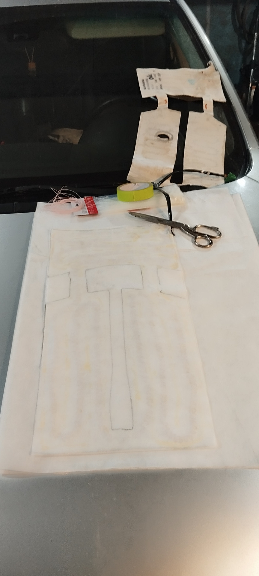

И такк дамы и господа) жопогрейка в том году чуть не пропалила мне сидуху, я соединил обрыв но она опять меня поджарила, благо не пропалила материал обивки. В этот раз я решил пойти по другому пути, и сделать мат сам. Искал на просторах инета с какой проволоки его сделать, был нихром, но чет я не решился с него делать, может попробую в сл раз) купил кабель клей, материал, и принялся за намотку кабеля. Так как его не мало а чуть больше 10 метров. Его нужно было уложить. Намотал на проволоку 3 мм восьмеркой, получилась змейка. Прикинул как будет лежать и начал крепить, кусочками скотча. После прихватил клеем и убрал скотч. Со старого подогрева снял термодатчик и установил его под подогрев. Новый мат на озоне сейчас стоит 6тыс р. Сделан по такому же принципу, размеры для тех кто захочет повторить и не разбирать сиденья) пока делает. Пока мат сохнет, еще не устанавливал. Позже дополню бж что из этого получилось. Всем теплых сидений✌️🤟

Привет, интересно из за чего все началось? Он у тебя замкнул или обрыв где то? У меня просто ситуация такая на водительском обогрев работает и не отключается грешу на реле под сиденьем пока не смотрел.

Я думаю что перетираться начал, нить стала тоньше и нагрев увеличился в этом месте.
Привет, я так понимаю провод мгтф? Какое сопротивление получилось?
Да мгтф чуть больше 2 ом замерю точно скажу
2.0 Ома
0.12 кв/мм
