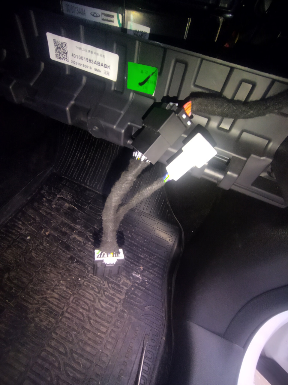

Долго думал про установку видеорегистратора и хотелось именно штатный, хотел уже заказать подобие на озоне и случайно на авито нашёл абсолютно новый штатный регистратор за хорошую сумму.Не долго думая сразу заказал.
По установке не чего сложного, отщелкиваем кожух, я его просто потянул с усилием в право и он слетел, берем коронку на 20 и высверливаем, не забываем засунуть карту под стекло, чтобы не повредить.
Далее снимаем клемму с АКБ и сам бордачек и заним будет черный разъем, в него подключаем наш тройник, и подключаем его обратно в черный блок.
Далее как все подключили тянем проводку по стойке, под обшивкой потолка и подключаем к самому регистратору!Закрываем кожух и всё готово, проверил всё работает, единственное только нет иконки на рабочем столе, ну это вопрос времени, пока включаю его голосовым управлением.Вообщем у кого нет штатного регистратора оно этого стоит, в следующем посту накидаю схему как можно подключить штатный регистратор без тройника, сразу напрямую к этой фишки, на Авито бывают продаются штатные регистраторы, но без штатной проводки, можно купить чисто один регистратор без проводки за не дорого и подключить его штатно.Более подробная установка есть в этом видео по этой ссылке Тут

Было бы очень круто, если выложить фото и тип разъема подключаемого к регистратору а так же точки подключения к машине. Там кажется всего пять проводов.
На авито полно регистраторов с разборок, но они все без проводки.
Да пять проводов, схема готова уже, чуть позже будет пост, можно подключить без тройника, сразу напрямую к фишки за бардачком.

Просто подключил и всё, можно включить через голосового помошника или через инженерное меню, но у меня рейсталинг, в доресте я не в курсе можно ли будет смотреть через инженерные меню, но запись идти точно будет, кто то писал что на доресте вроде тоже делали
