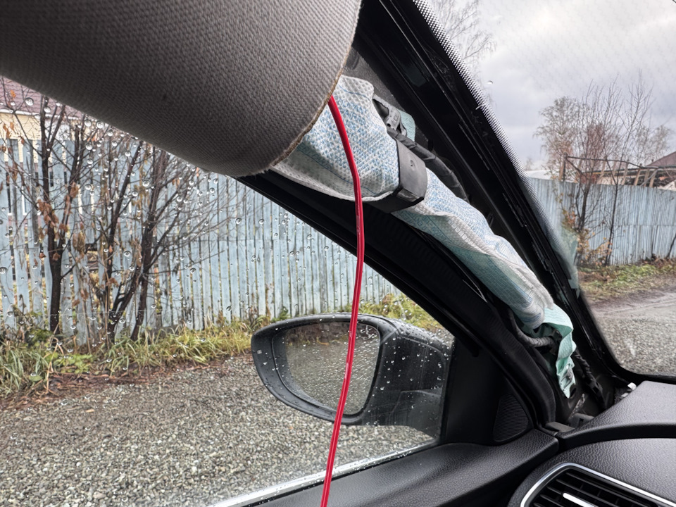

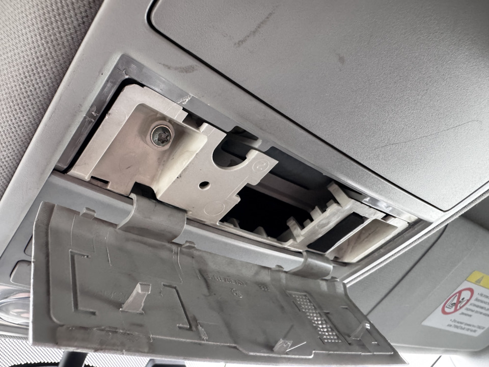

Установил сегодня регистратор. Ну тут, в принципе, ничего нового. Берем преобразователь 12V — > 5V, тянем проводку в блок предохранителей и погнали.
Для начала снимаем плафон.

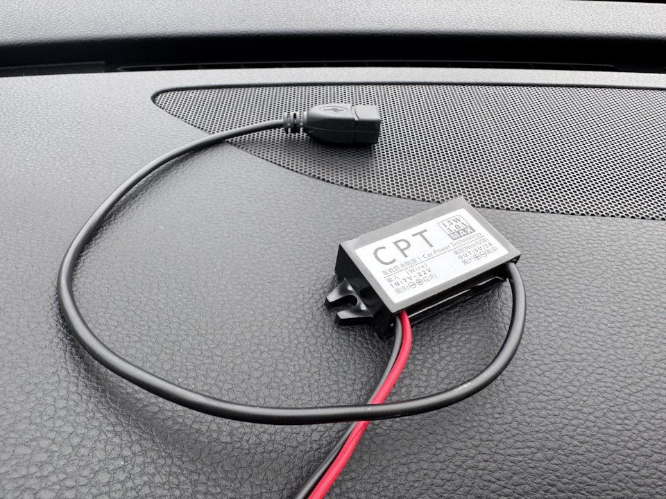

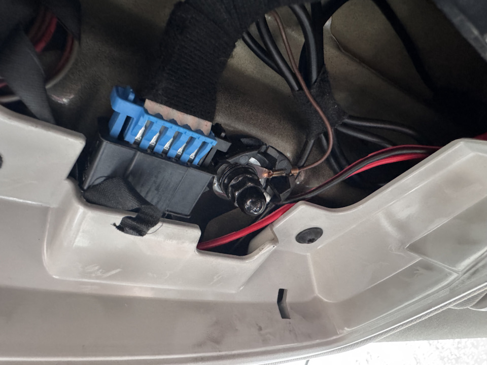

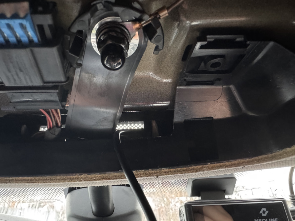

Протягиваем кабель питания, крепим преобразователь. Массу берем здесь же за плафоном.

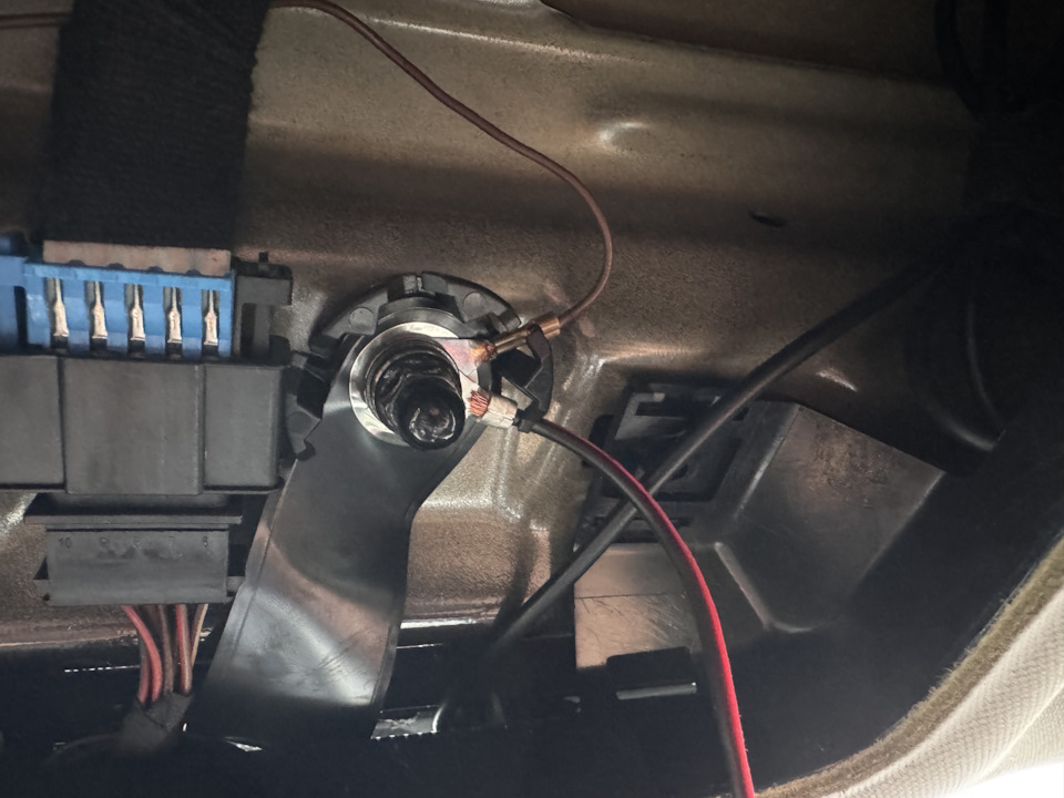

Тянем провод до стойки, выводим к блоку предохранителей.

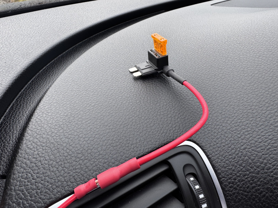

Берем адаптер предохранителей
Ставим в слот 43 — предохранитель дополнительного отопителя, там 12В появляется при включении зажигания, что нам и нужно.

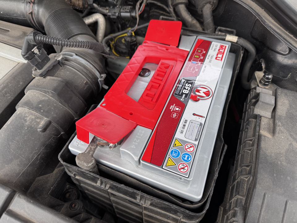

ну и заодно махнул АКБ … раньше стояла Варта, подустала уже. Выбор, как обычно, пал на MUTLU.

Так я делал на В6.
На этой. купил переходник на озоне и от плафона зацепился
Читал неоднократно, что к плафону нельзя 🤷🏻♂️
Там один минус решения. Регик уходит спать через 15 минут.
А так все равно молодец 🤝 схема тоже рабочая
