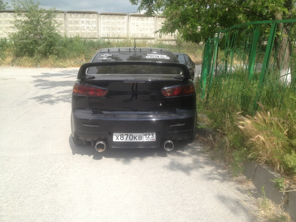

Сегодня речь пойдет о бюджетном выхлопе под бампера с двойным выхлопом .
И так что нужно :

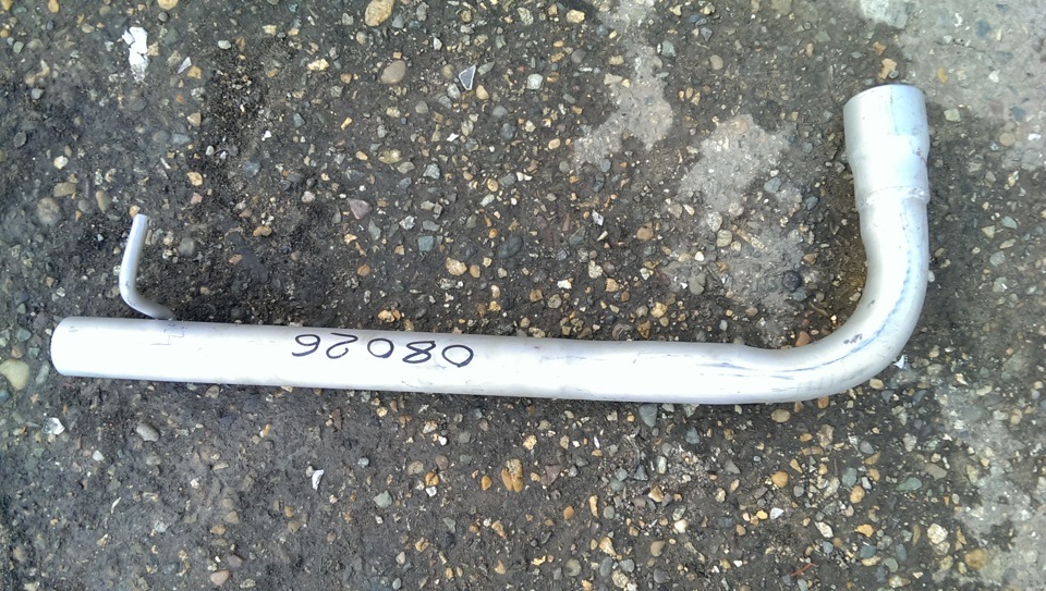

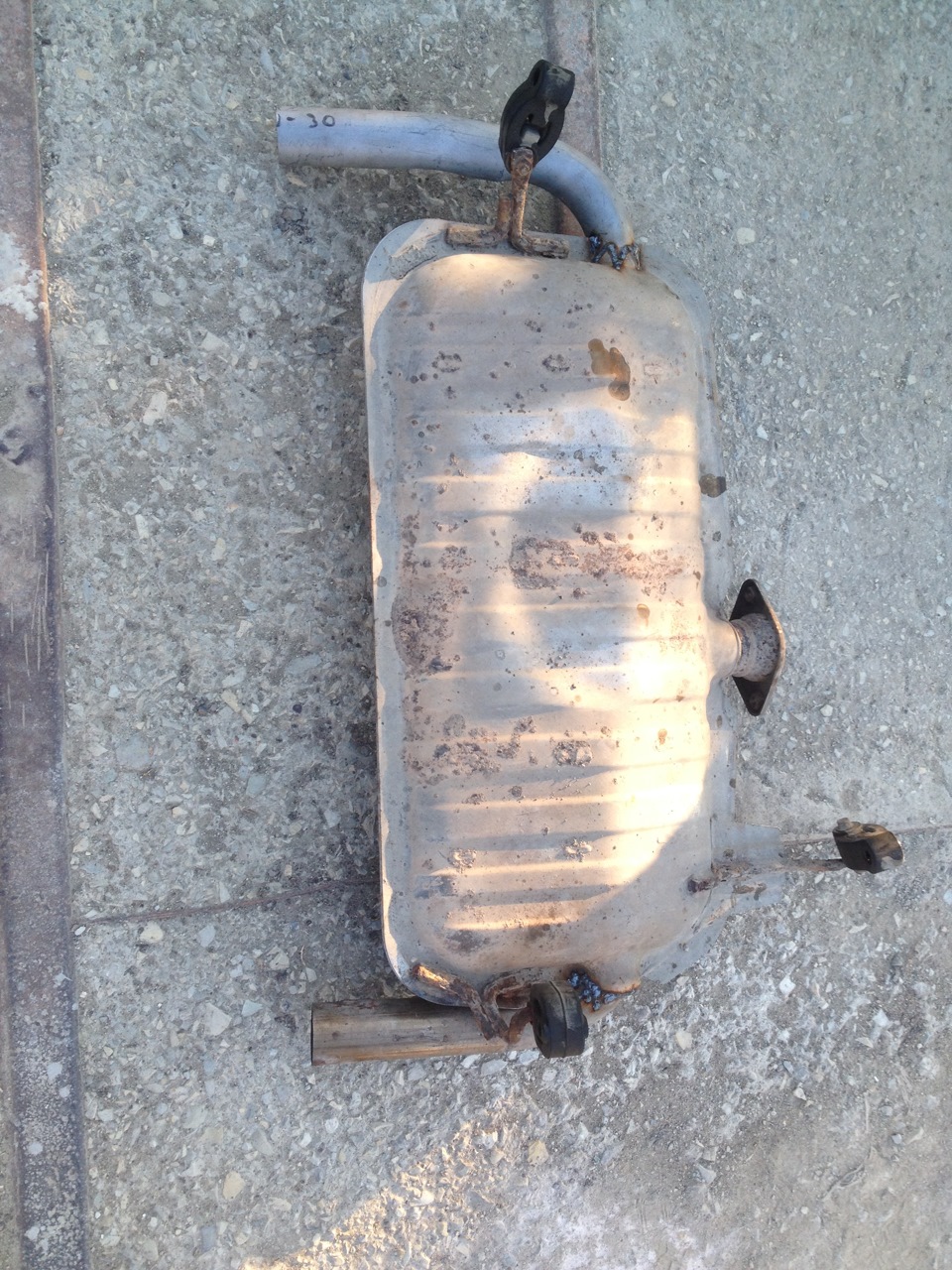

Стандартный глушак ( который идет поперек кузова )
Кусок трубы от Газ-2705 с двигателем ЗМЗ-402 .
Сварочный аппарат
Болгарка
Две красивые насадки
Баллончик термостойкой краски
И пошла работа :

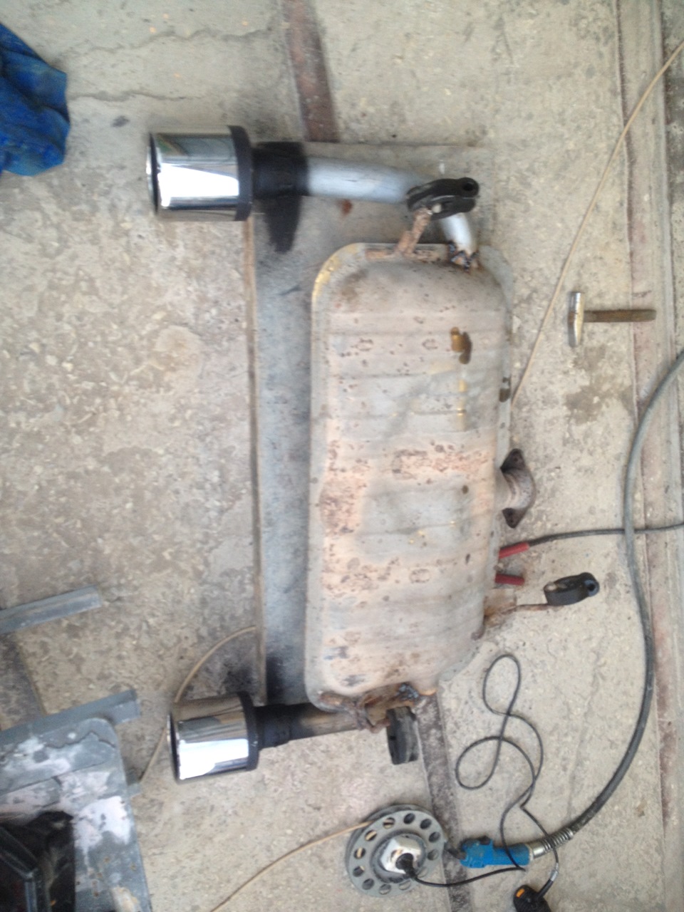

Загоняем машину на яму и примеряем чего сколько отпилить .

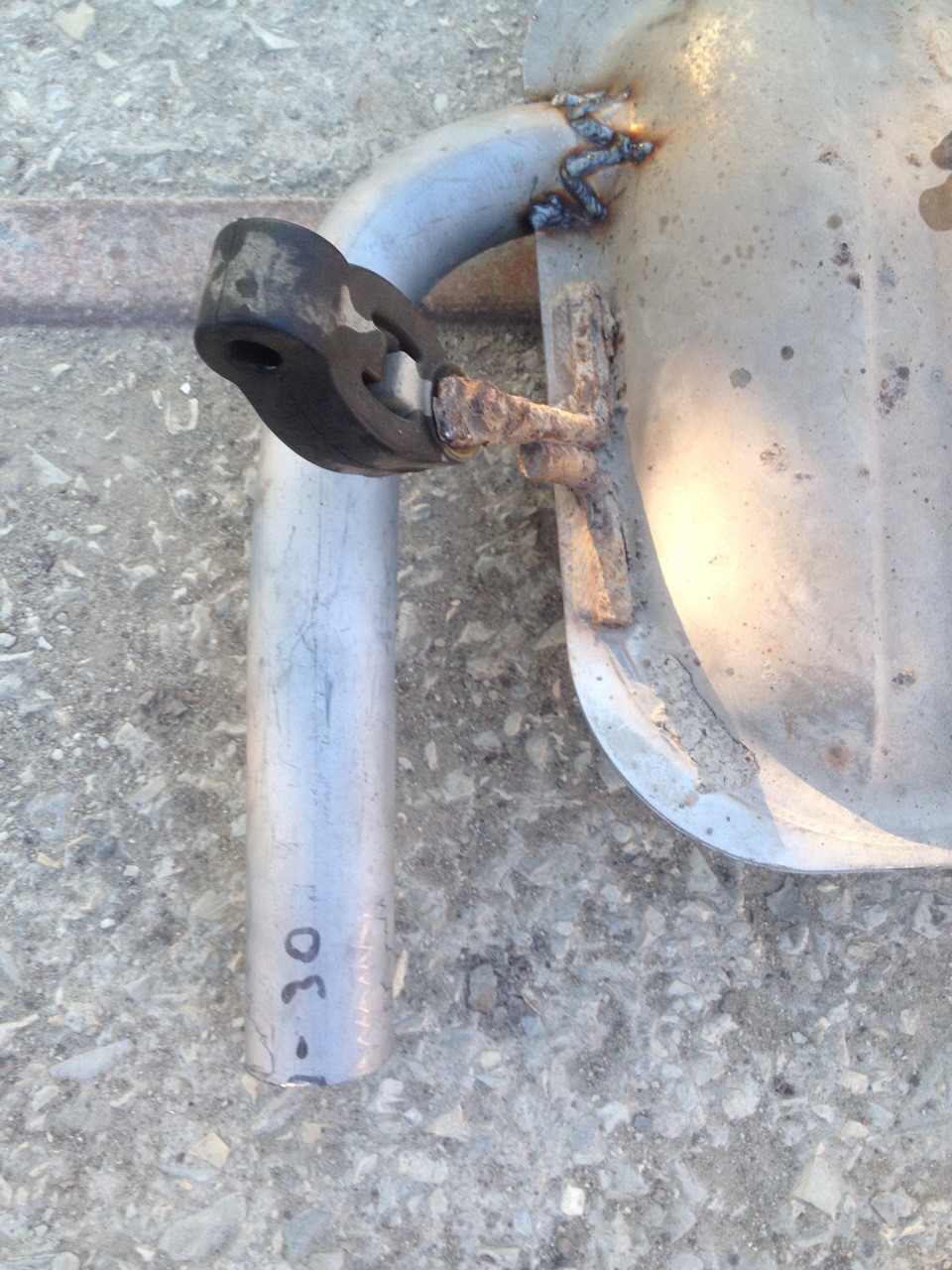

Далее делаем дырку для вваривания второй трубы .
После это отверстие распиливаем болгаркой и разгибаем как ромашку .
Далее вставляем трубу . Загибаем лепестки (ромашки ) и свариваем все это дело .
После этого стандартную трубу, которая выходит из банки тоже отрезаем . ( у меня бампер аля эво, там вырезы под трубы ближе друг к другу чем в обычных тюнячих бамперах .
Потом все примеряем и привариваем .
После это привариваем насадки .
Я выбрал насадки Mg-race 120 мм . Вырезы на моем бампере очень большие и чтоб насадки не потерялись взял самые большие .

Насадки сильно выходят наружу, чуть глубже их надо.
сделаю фото это так кажется . на самом деле они чуть утоплены даже .
Так а то не твои фотки чтоли? в этом посте. На этих фотках насадки сильно выпирают. Посмотри на эвики, как должно быть. У меня к примеру.
Мои . Ну мне так по кайфу )))

Это все равно временный вариант . Потом банки ставить буду
а основную трубу выхлопа в последней банке засверлил, чтоб дымила ровно?
да, дымит ровно?
да дым удет ровно с двух труб
