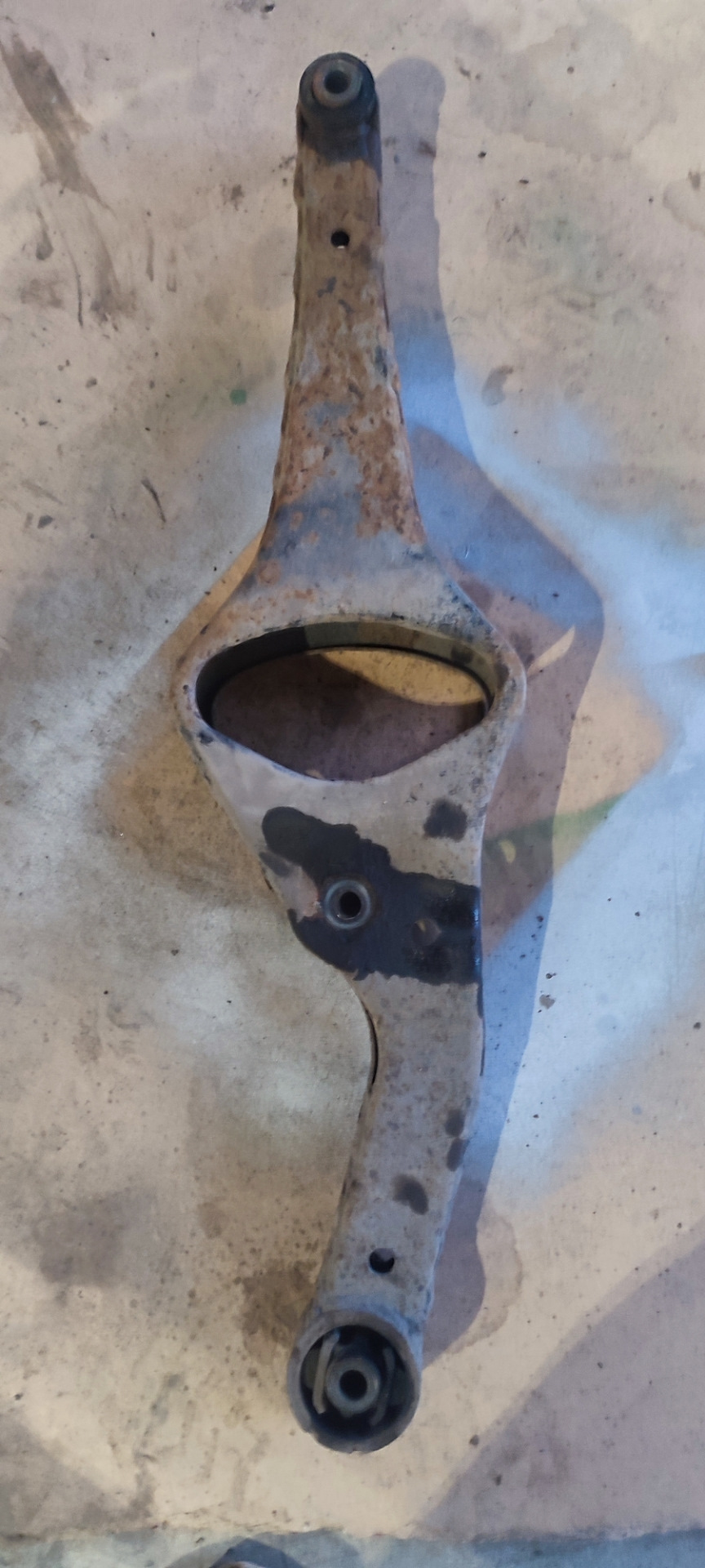

Старые сайлентблоки переднего рычага Masuma, как видите они в полном порядке но мастер развала и схождения попросил их заменить ( прошли более 20 к

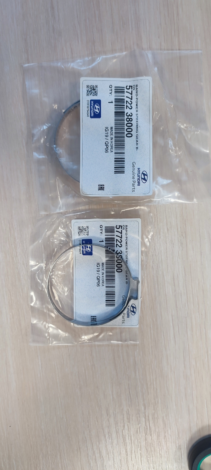

Хомуты на рейку ( не использовал) так как не хотел снимать рулевой наконечник.Мастер сход развала поставил мне их

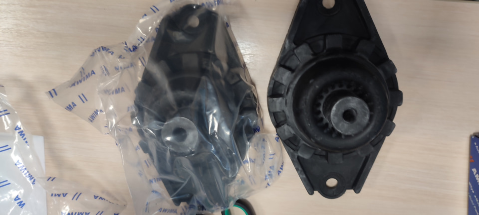

Опоры и подшипники ( подшипники взял на пробу)

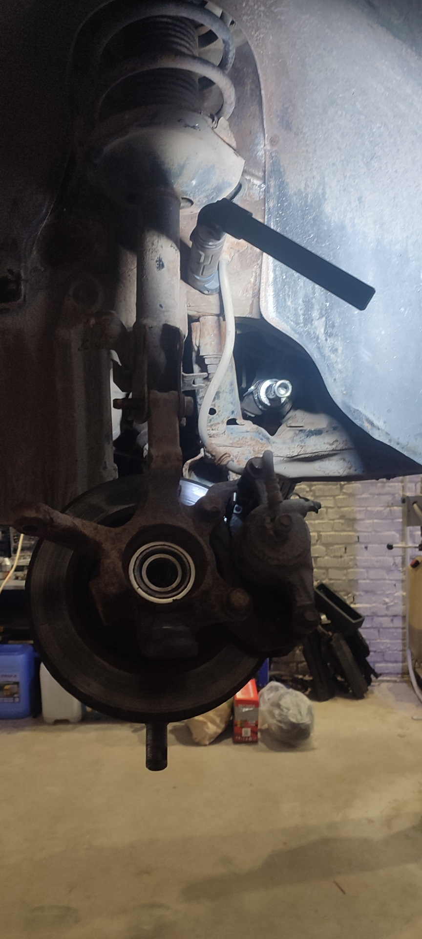

Шаровую снимал долго, пришлось разобрать пол машины)

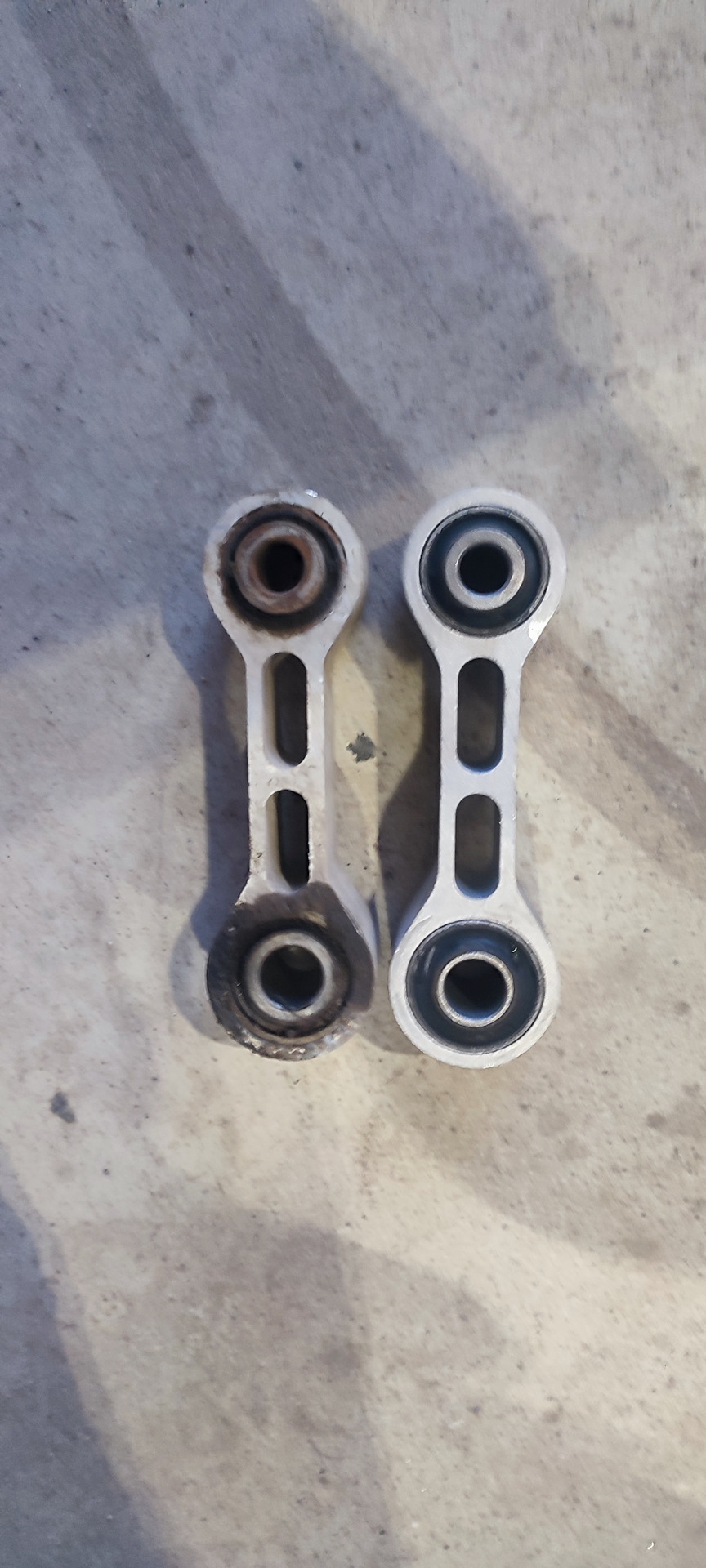

Сайлентблоки которые не подошли к задней стойки аморта

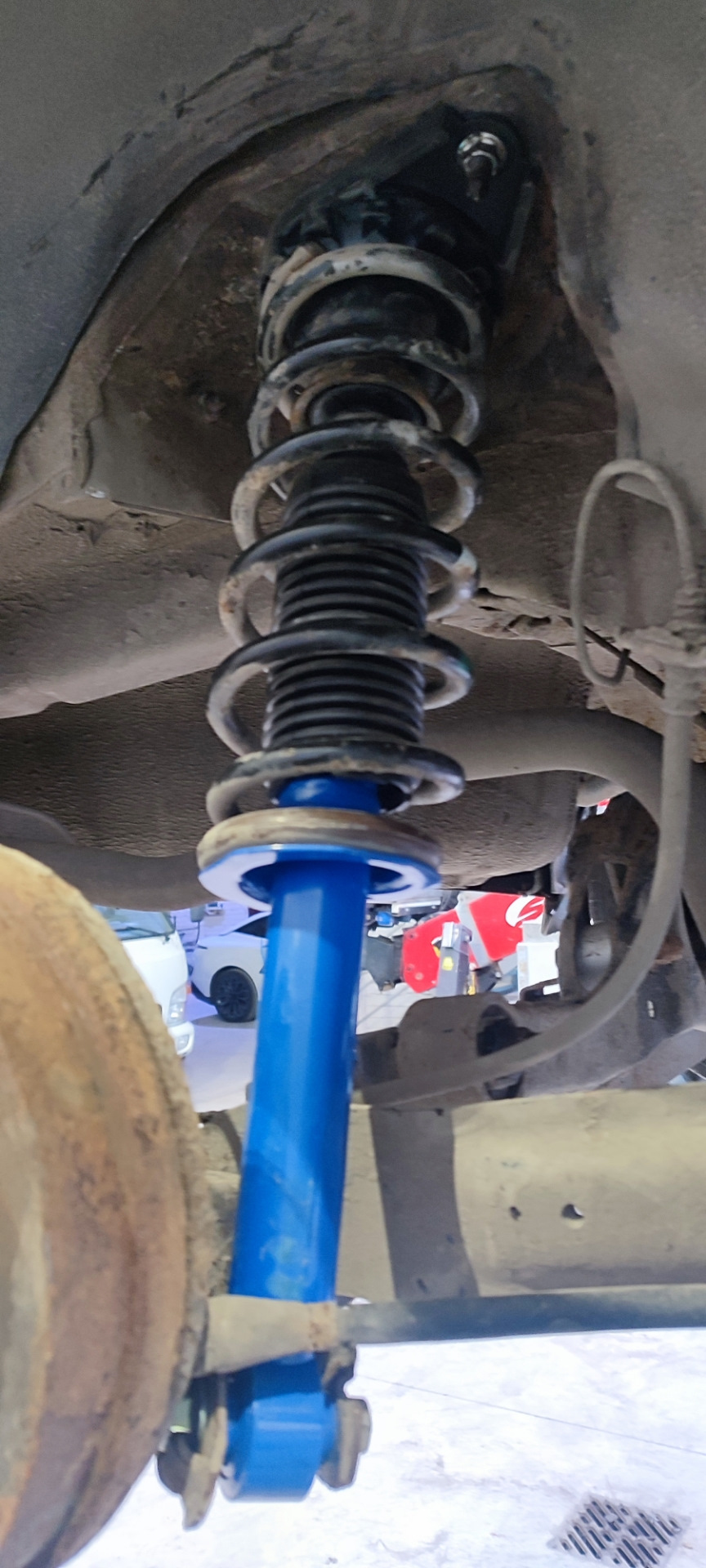

Всем привет ! Заменил я значит частично сайлентблоки передних рычагов, с левой стороны шаровую опору, рулевую тягу, рулевой наконечник, опорные чашки амортизаторов передних не менял они в хорошем состоянии ( но заранее купил опоры и подшипники фирмы Katsuro) Так же заварил крепеж глушителя ( он у меня отгнил) .В задней части автомобиля поменял плавающий сайлентблок ( который стоит на панаре) правую стойку одну той же фирмы что и была 25052GU, ( в ней был порван сайлентблок ( хотел заменить только сайлентблок, но не получилось, тот что я купил болтался в стойке) пришлось покупать новую стойку.Так же заменил болты и гайки нижней части амортизаторов + верхние гайки( все поставил новое оригинал) раз залез в аморты поменял пыльники на Rosteco пыльники прошли много более 20 к( помню кто то говорил, что они порвуться но как они ошибались) так же поменял верхние опоры задних амортизаторов, поставил от n16 ( старые были в отличном состоянии, но раз купил, почему не поменять) Ремонт производился в два этапа, сразу все не поменяешь ( тем более все делал на работы, после рабочего дня. Всем добра! Не ломайтесь, будьте здоровы!:)
Поставил одну ( так как на одной стойке был испорчен сайлентблок) вторая стойка нормальная .У меня с перешли стоят стойки зекерт, летом норм а зимой стучат( пока не прогреются)

Стойки какой фирмы поставил
Стойку одну поставил 25052GU
Финвал поставил одну только? Я тоже прикупил финвал задний год назад, пришло время менять, думаю в круг все менять в перед вот думаю какие поставить

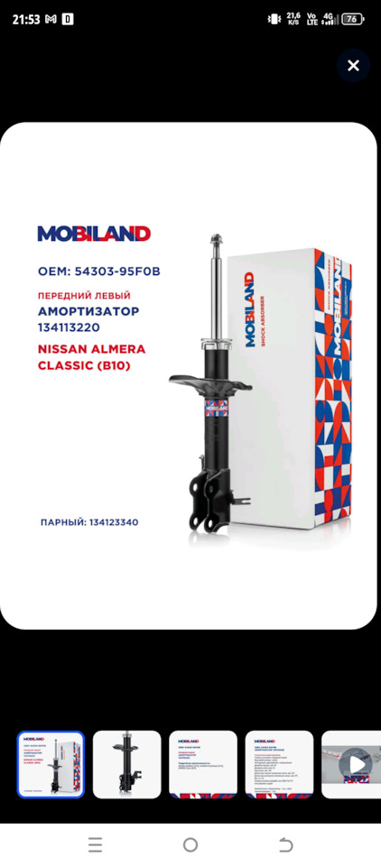

Маршал тоже слышал на перед ставят, вот на озоне видел стойки мобиланд, по отзывам пишут норм,
Не видел таких. Я бы поставил на перед маршал цена качество соответствует
Ну глянь в озоне мобиланд фирмы аморты на нашу альку
Ставь. Потом напишешь нам как они) так скажем первопроходцем будешь)))
)))) окей
