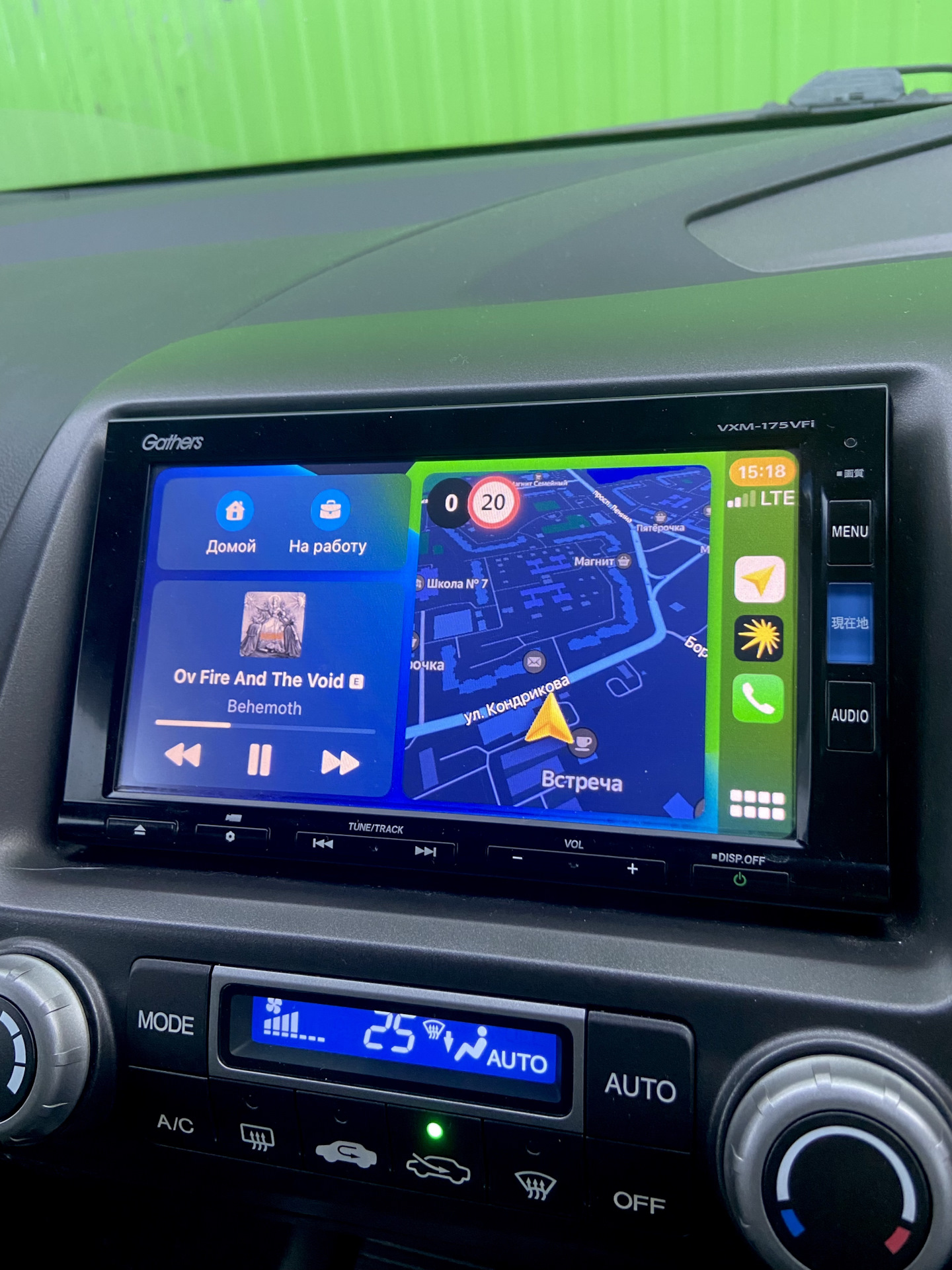

Оснащение салона идет полным ходом. Самое главное, для чего была произведена замена ГУ — это функция CarPlay.

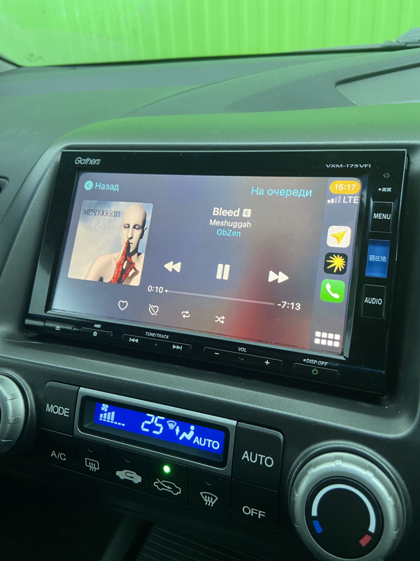

Да, удобство ее неоспоримо для тех, у кого айфон. Есть конечно недоработки в плане ограниченности поддержки приложений. Но основные потребности она закрыла полностью — навигация и музыка, и все это в плиточном режиме.
Эта функция на магнитолах Gathers реализуется подключением кабеля USB. Можно заказать его на Али, у меня же уже был таковой кабель, но для навигации. Нехитрыми манипуляциями [срезав один паз] он превращается в кабель USB. Все заработало сразу.

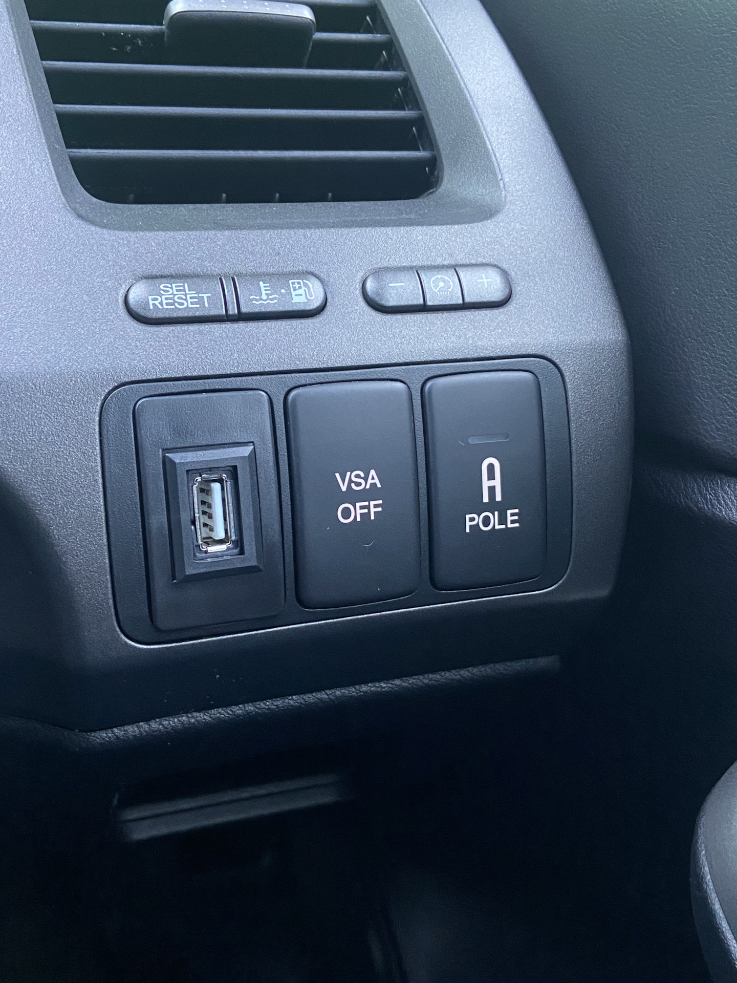

После этого пришла заглушка с разъемом USB. Выглядит достаточно неплохо. Протянул кабель CarPlay до этой заглушки, подключил, остатки проводов спрятал и зацепил хомутами. Изначально хотел заказать с двумя USB, но таковых не нашлось. Были только с показателем напряжения, на мой взгляд это колхоз, поэтому заказал с одним разъемом.

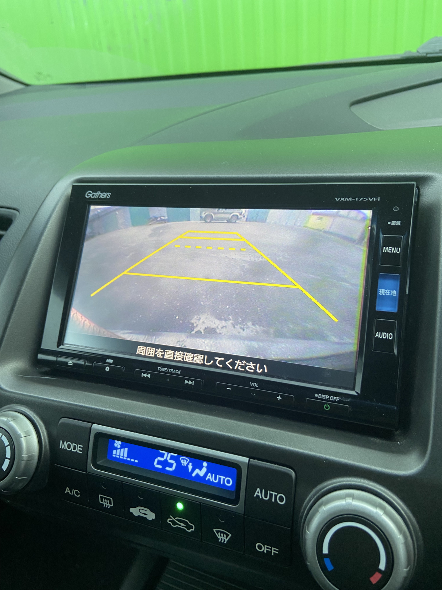

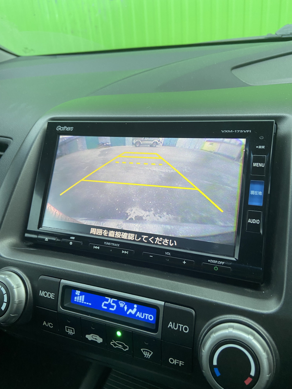

Далее все-таки добрался до задней камеры, а именно перепиновал разъем под новую магнитолу. Все достаточно просто, старый разъем снимаем, пинуем провода и вставляем в фишку, заранее узнав распиновку. Сложностей нет, но я засел с ней на два дня. И только потом до меня дошло два момента. Первое — изначально не до конца вставил провод массы. А второй момент [опытно вычисленный] — это то, что подключать надо при вытащенном питающем разъеме. После работы над ошибками камера заработала, отобразились парковочные линии, которые в скором времени нужно будет настроить под себя. Камеру не менял, оставил штатную.
