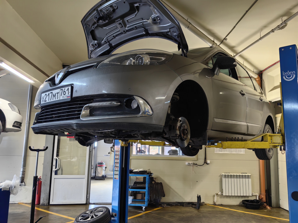

Так же, появились шумы и стуки с левой стороны, застучала шаровая (ранее менял правую)
С момента диагностики шаровой проездил еще месяц, и когда машину подняли уже на ремонт, при осмотре задефектовали оба передних ступичных подшипника
Левый уже "загудел" на ходу еще было не заметно(может я не замечал т.к с музыкой езжу), но на подъёмнике гул был уже явным, в правом появился люфт
Шаровая опора TRW JBJ810
Ступичные подшипники Lynx WB-1299
Lynx не очень хотелось брать, но на следующий день была запланирована поездка в Краснодар, а это был единственный вариант который привезли в день ремонта, поэтому поставил их, 2 года гарантии у меня есть, если что поменяю))
Немного фото в процессе
Так же, пришлось заменить левый датчик АБС, старый закис в ступице, пришлось ломать
Датчик оригинал 479109155R
Обязательно сделали схождение после ремонта
Основные шумы и стуки ушли, но остался какой-то непонятный щелчок слева, чаще проявляется когда начинаешь сдавать назад при вывернутых колёсах вправо, этот щелчок уже 3 месяца ищут, втулки/стойки стабилизатора отличные, шаровые поменяны обе, сайлентблоки еще походят, тяги/наконечники тоже отличные, пружины и стойки тоже целые
Уже всю ходовую переднюю распускали и заново протягивали, а щелчок все не можем найти 🤔

Ступичные Lynx загудели после 1850 км пробега, заменены на SNR
К покупке не рекомендую
