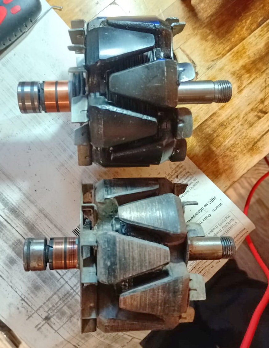

— новый ротор (аналог) Krauf AVM4579BS — для генератора 140А

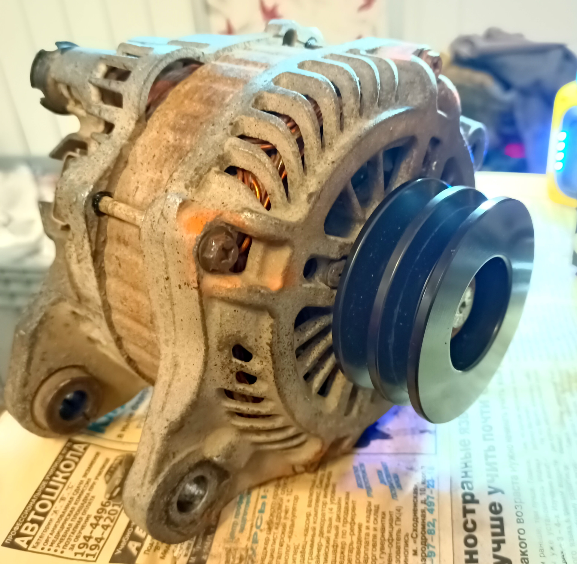

— новый шкив (аналог) Krauf APM0791DD — шкив одинаковый для генераторов 140А и 120А

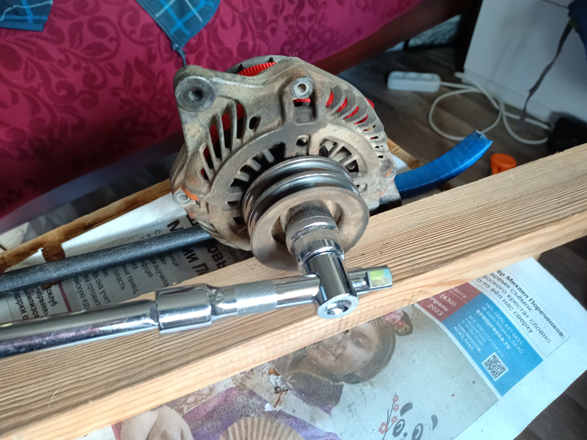

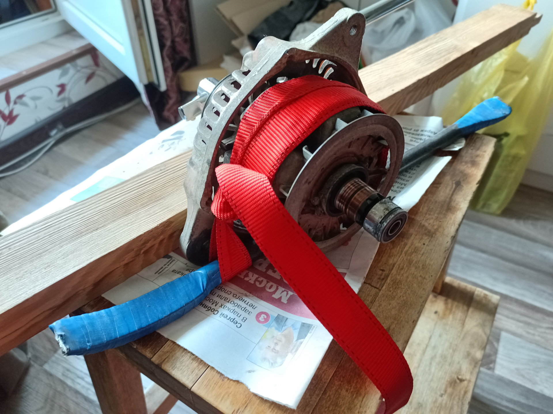

Гайку шкива открутил, применив нехитрое приспособление из стропы и монтировки в качестве удерживающего устройства.

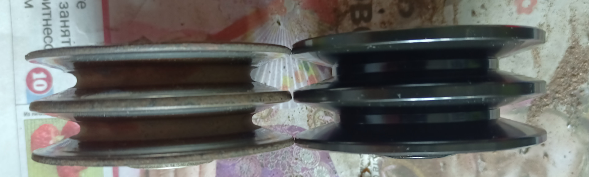

Сравнение старого и нового шкивов показало причину, почему все ремни свистели — на старом шкиве заметна значительная выработка "щек".

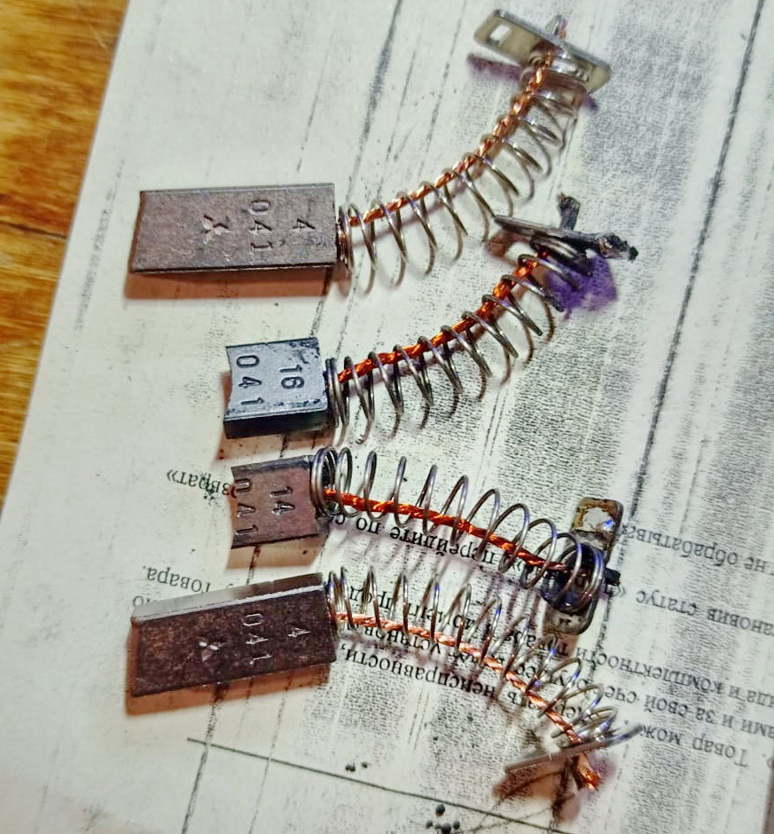

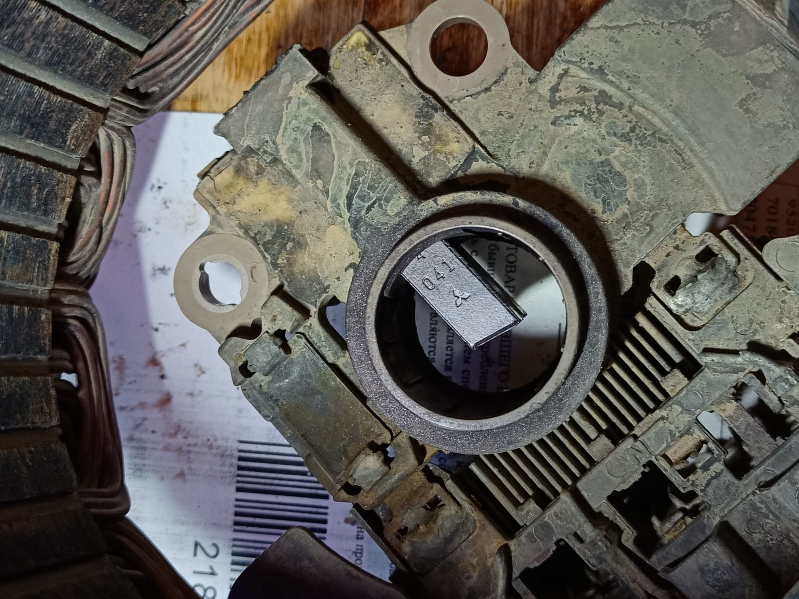

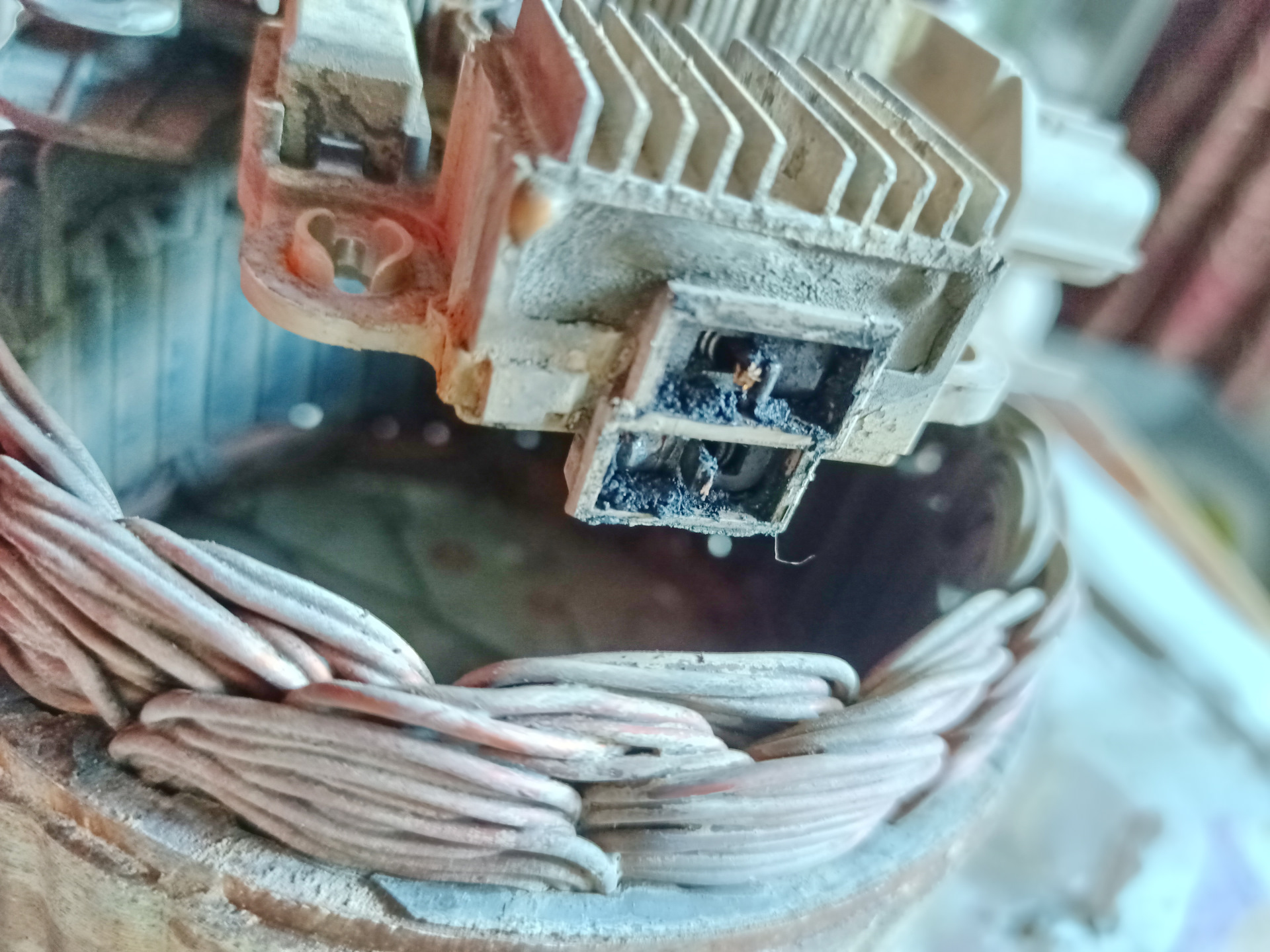

Щетки генератора были уже наполовину сточены — решил менять

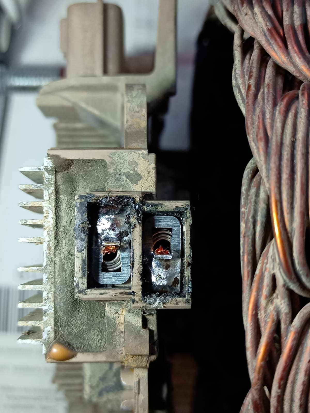

Для этого вынул регулятор вместе со статором из корпуса, вскрыл крышки контактов щеток и перепаял щетки.

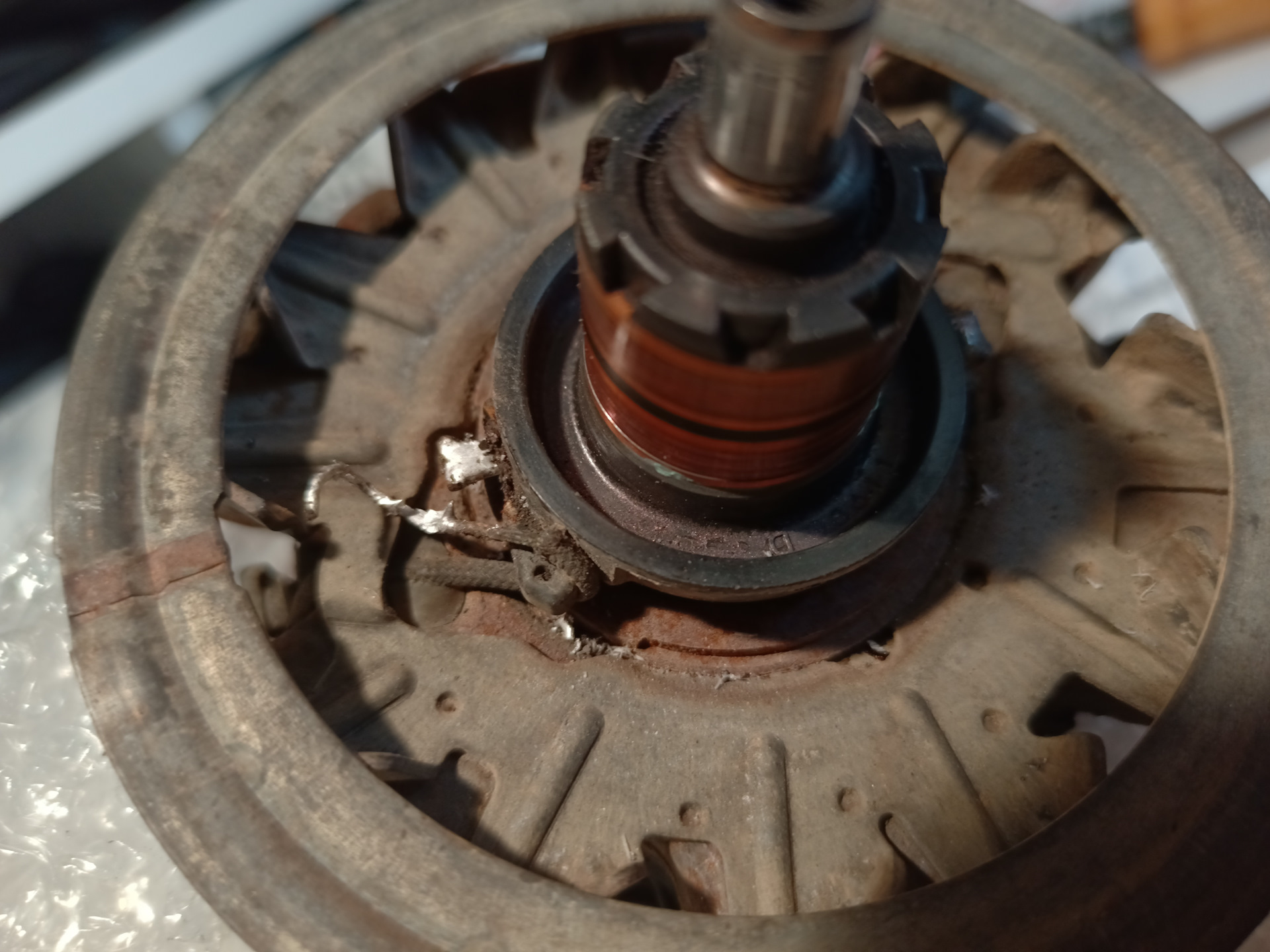

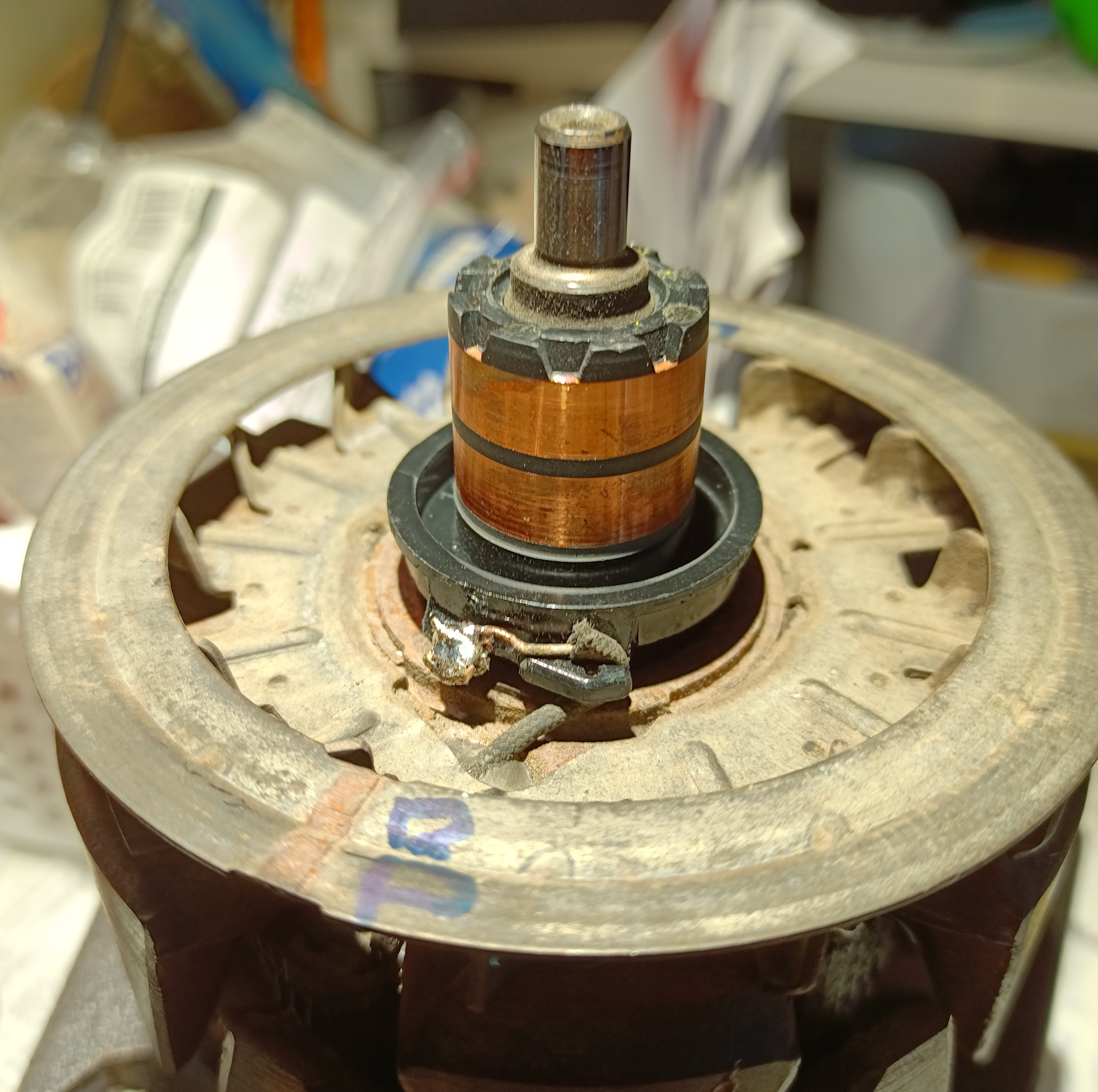

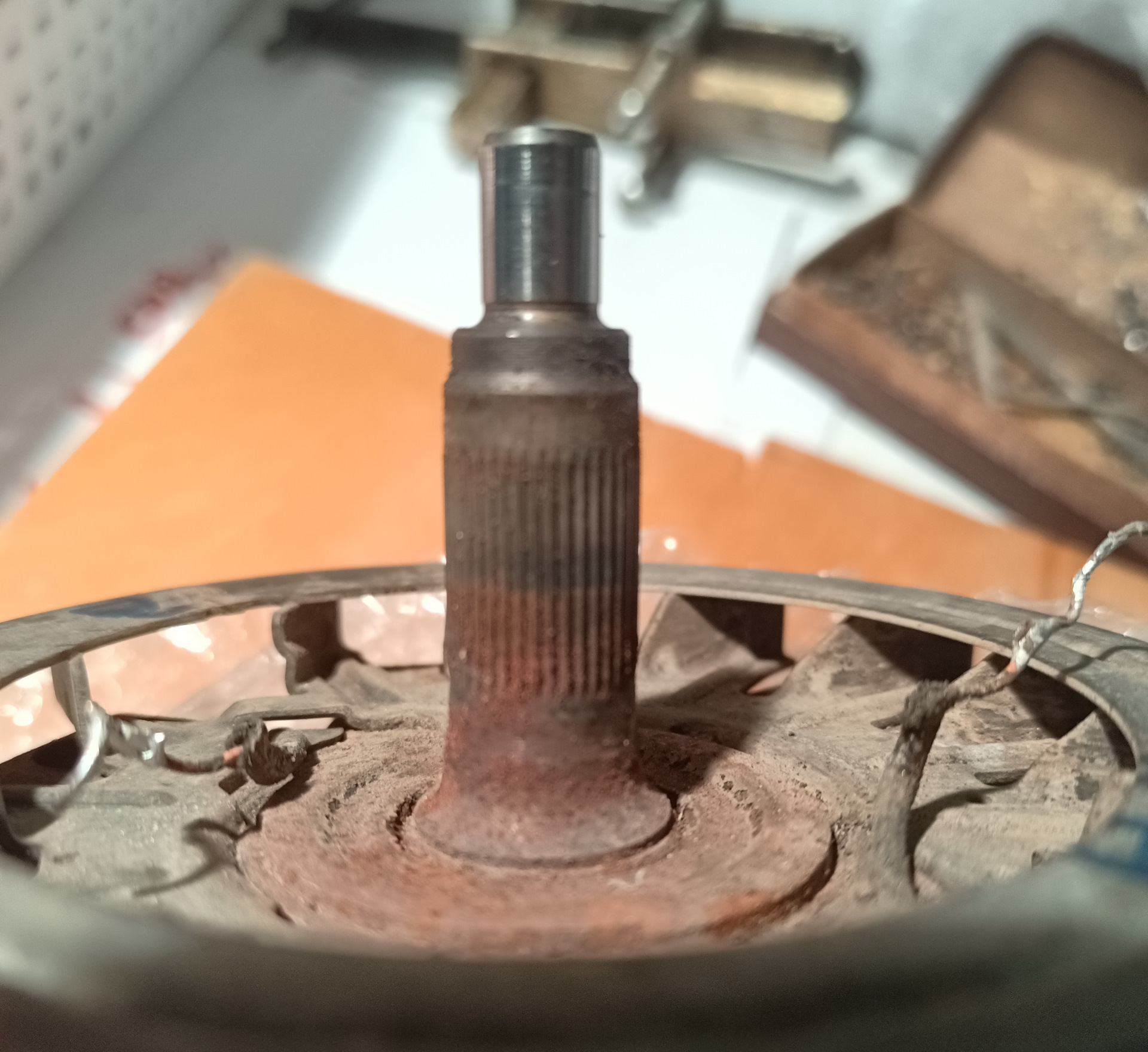

Токосъемные кольца ротора оказались подъеденными
Решил их тоже поменять, но в процессе замены выяснилось, диаметр вала ротора 13.5мм, а у купленных мной токосъемников внутренний диаметр — 12.5мм 😒😢
пришлось ставить ротор от Krauf целиком.
И в таком виде поставил на машину

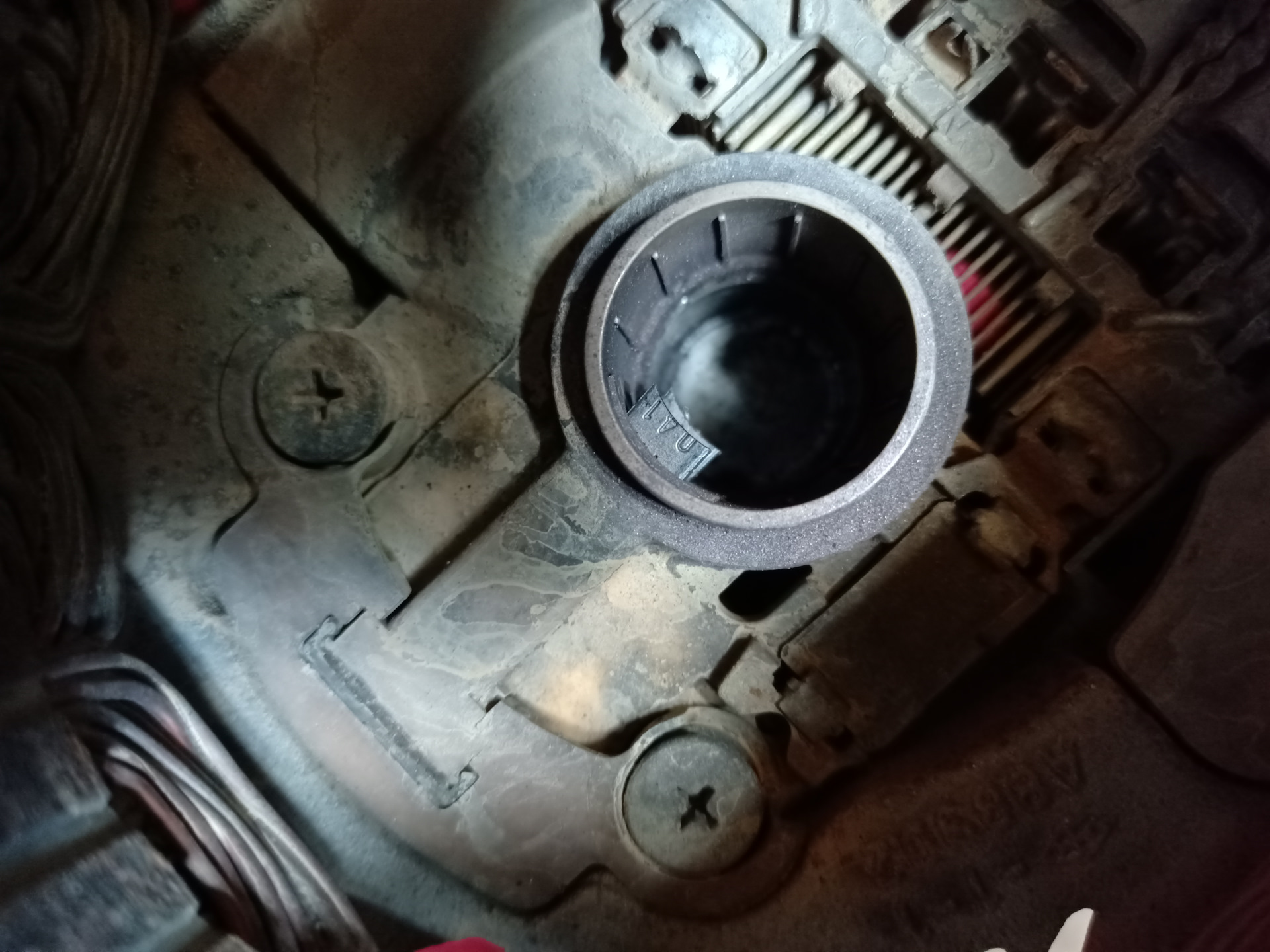

Передний подшипник не стал менять, только обновил в нем смазку. После переборки генератор работает уже полтора года, с мая 2023 года.
Надоедливый свист исчез.

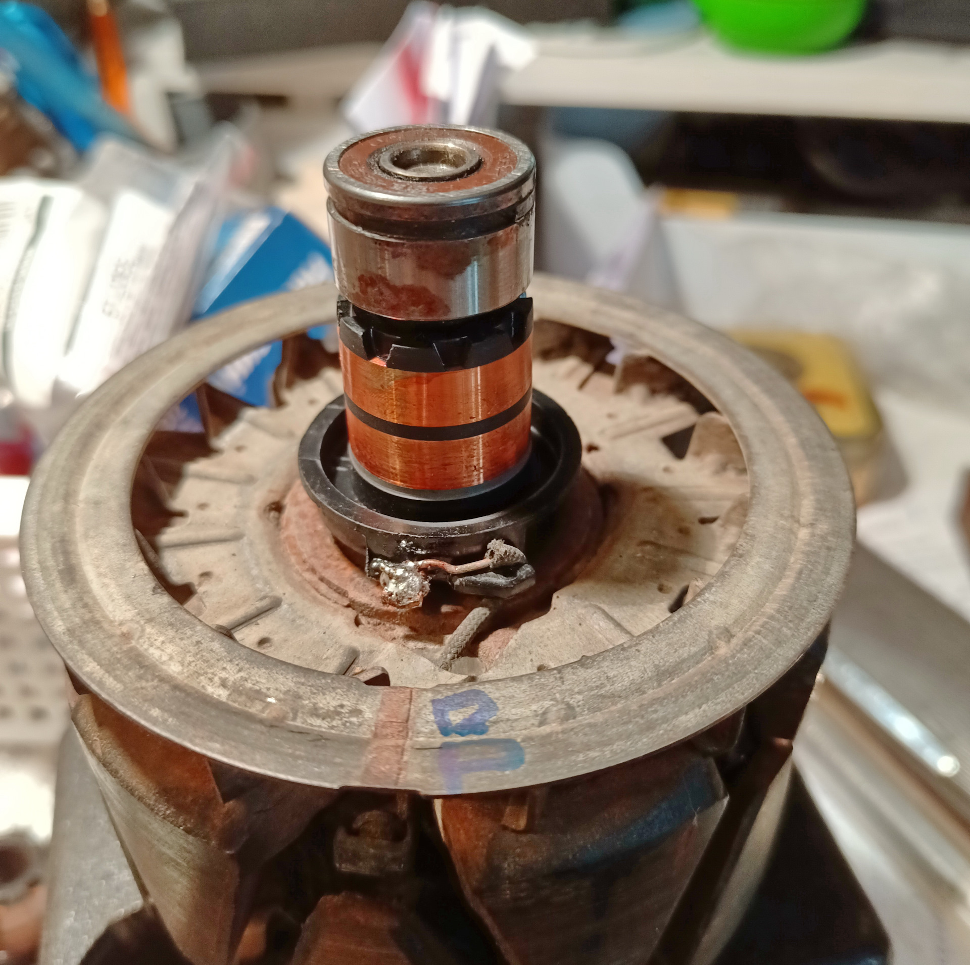

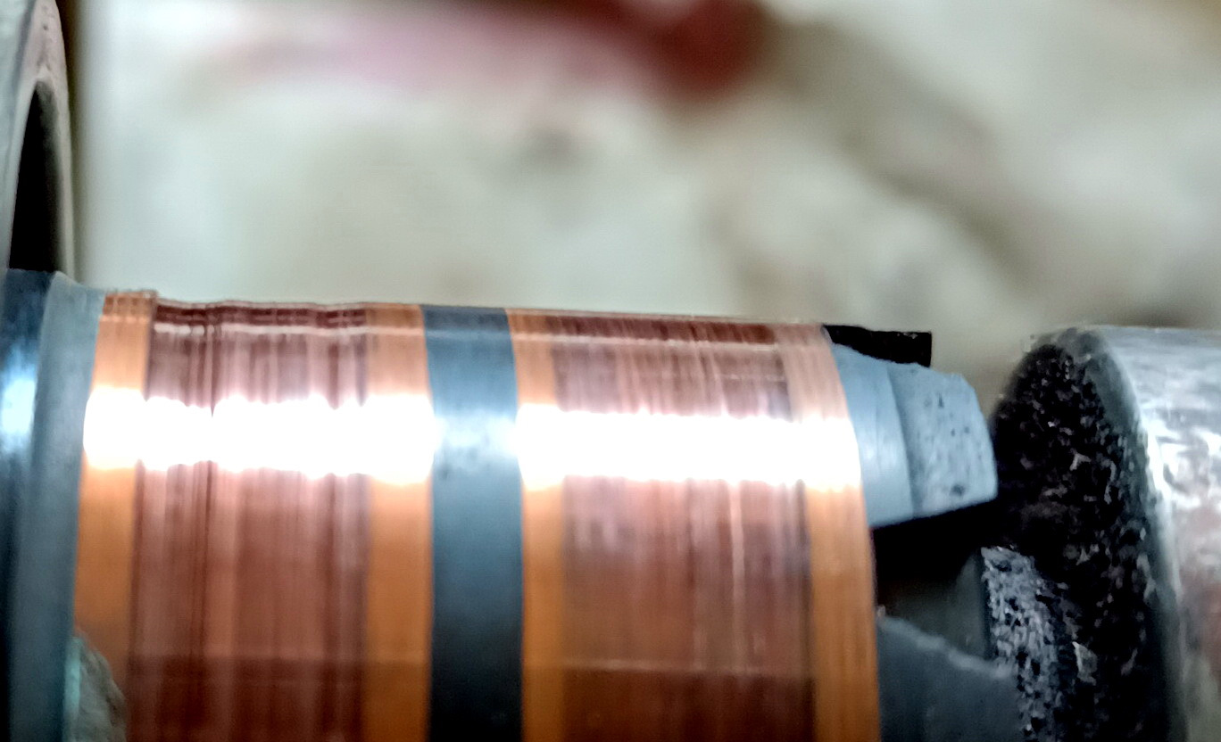

А на днях купил все-таки нужный токосъемный коллектор. Им оказался коллектор Cargo 330719 с внутренним диаметром 13.2мм и внешним 22 мм.
И заменил коллектор на роторе.
Сначала паяльником на 100Вт быстро отпаял проводники
Затем, двумя мощными плоскими отвертками поддел токосъемник за нижний фланец и достаточно легко его снял
Потом, используя длинную головку как проставку, молотком насадил новый коллектор и подшипник.
Вся процедура заняла не более получаса.
На всякий случай, новый коллектор поставил так же, как стоял старый, заранее отметив, к какому концу припаяно верхнее кольцо, а к какому — нижнее.
