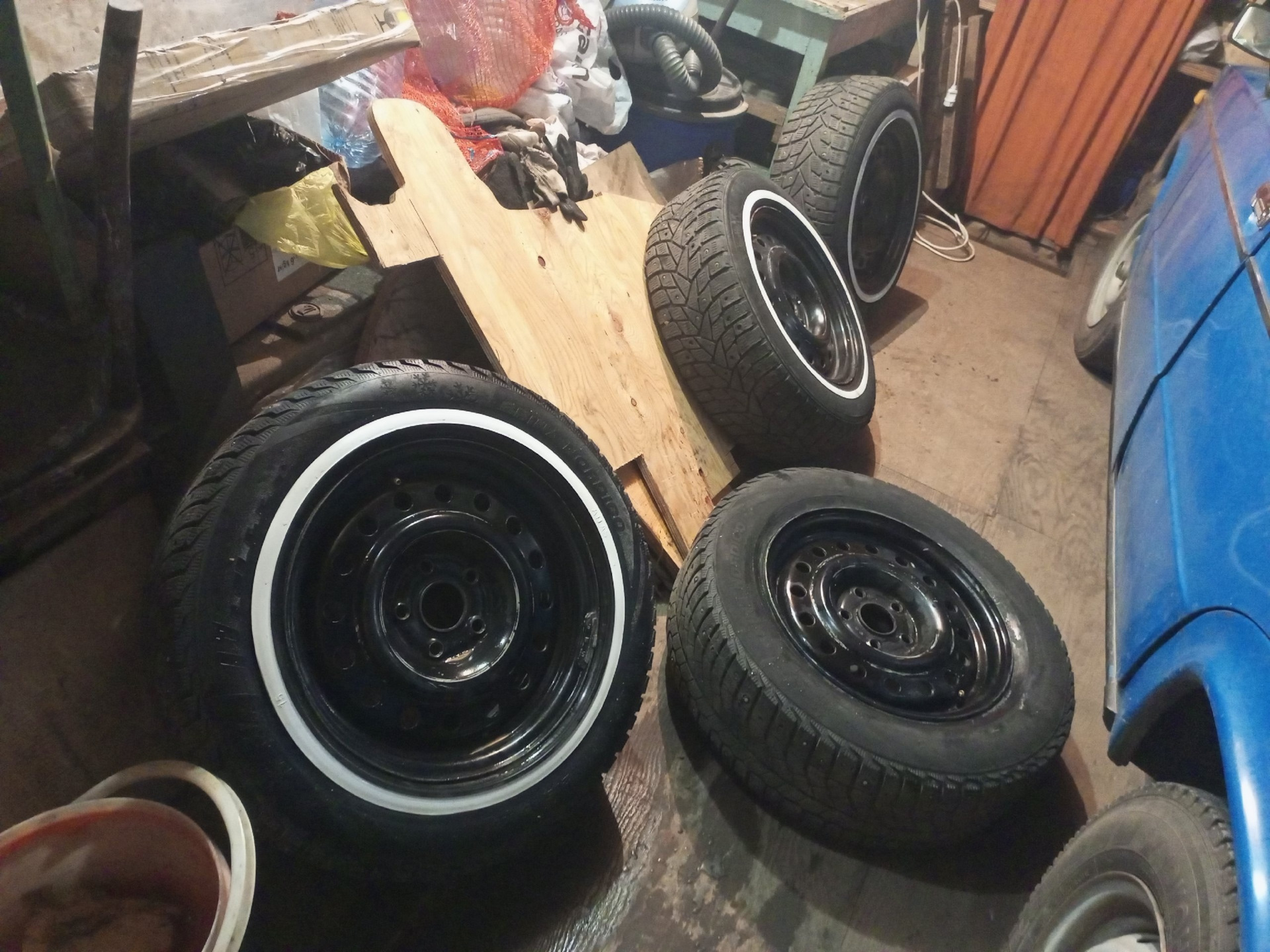

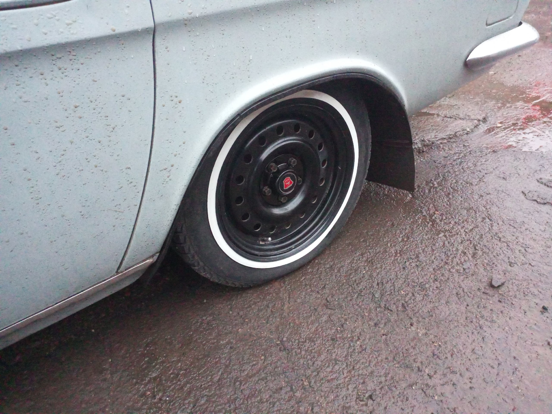

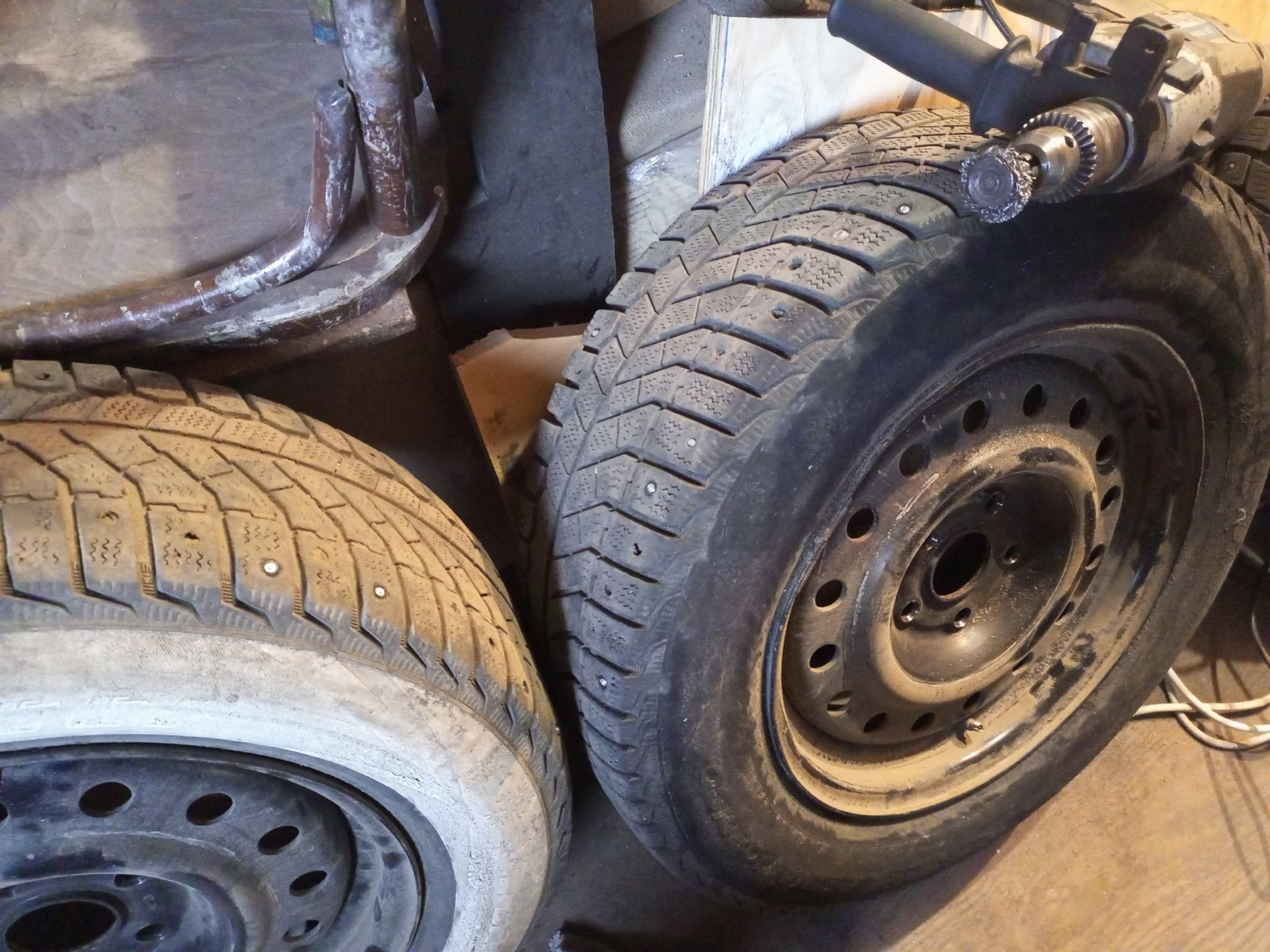

Вспоминаю, что живу в Сибири, и послезавтра зима наступит. Мчу в гараж доставать резю на подготовку. В этом году вполне удачно эксплуатировав "вайтволы" на семнахах, решил и на 15ку поставить резинки. Если кто читал, то на предыдущей Лолге, я на 15ых за зиму угандошил их, и перешёл на краскобаллончивые полоски.
Но для того чтоб всунуть "вайты", мне надобно удалить мою лакокрасочную издёвку. Это оказалось тяжелее, чем покрасить :D Более-менее быстрый и менее трудоёмким способом оказалась железная волосатая насадка на дрель. Вместе со слоем резины снималась и краска :DD
В закромах ещё нашёл 50 шипов, порассувал рандомно по задним.
"Вайтволы" вставлял сам целиком, раньше на шинках после получасовых умалений они проявляли милость и пихали мне полосочки)
В общем это пипец. Руки, кисти если быть точным, болели ещё 5 дней после четырёх колёс. Даже учитывая, что зимняя резя по сравнению с "туранзой" просто какой то мягкий призерватив, было тяжко. Но встало даже вполне норм. На передних там есть область с ммммаленьким не прилеганием, но ничего страшного, зимой быстро не ездим, хлопать не будут.
Центра выкрасил в чёррный, прикрутил, пока ездим так.
Один день гололёда я зацепил на лете. И на моё удивление, в сумме 15км по льду на "туранзе" я норм проехал :О даже на светофорах в горку стартовал. На зиме то не всегда получается :DD

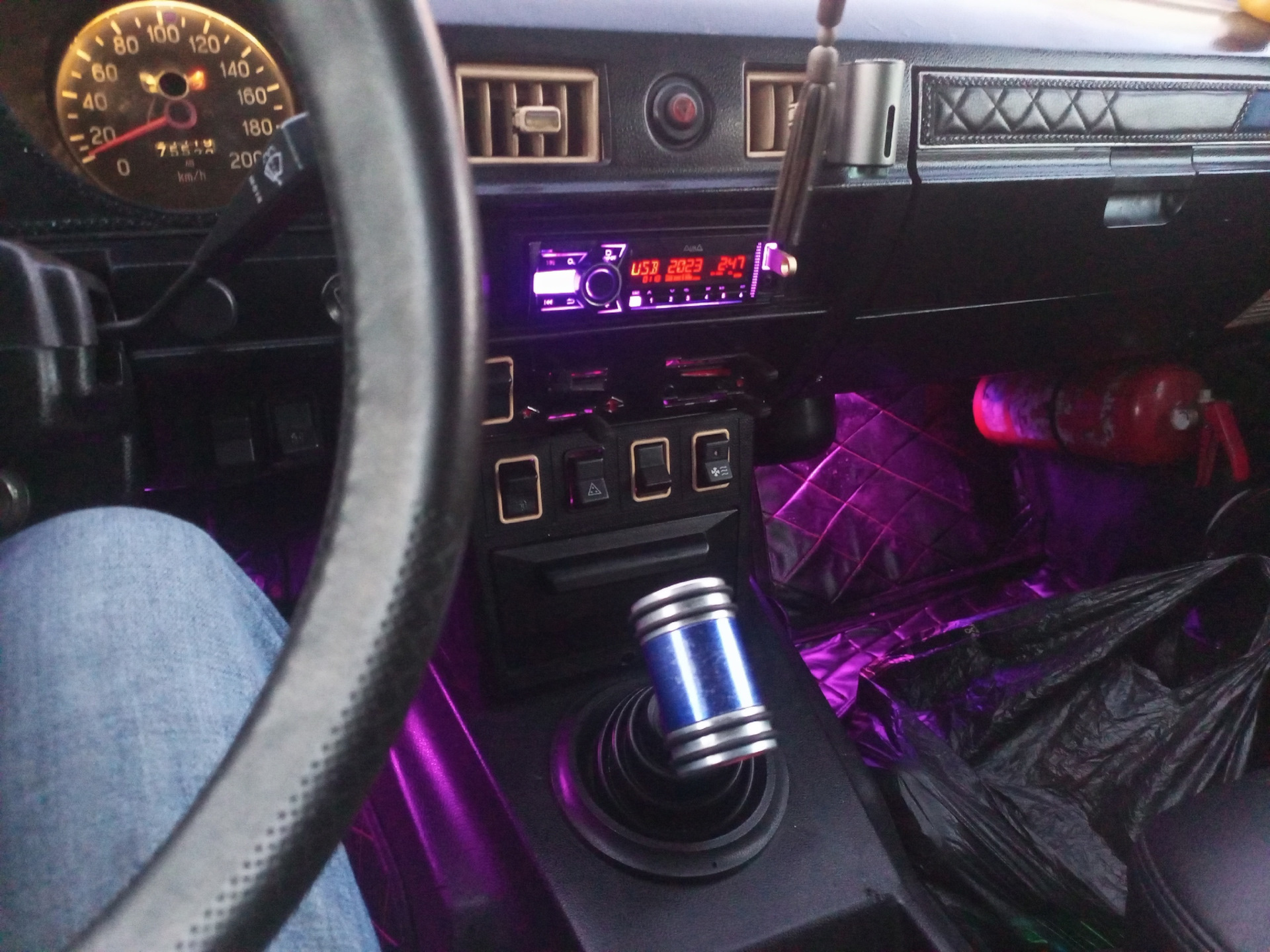

Опять думаю, мол зима на носу, темно, холодно на носу. Решил вернуть подсветку на подторпедное и заторпедное пространство. Опять же на первой Лолге было, на этой нет. Закупил комплект 4х плашки диодных с блоком. По одной под торпедо с каждой стороны, одна под мафоном светящая на панель печных регулировок, другая на кожухе пепельницы, подсвечивающая кнопки выше. В темноте сквозь щели норм видно что включаешь, что тыкаешь. Стояло нынче только под сидениями (перед/зад).
Управление с телефона, можно засинхронить с подседельными, и делать всякие градиенты и прочее.
Так же на печке всю жизнь отсутствовала тяга дёргающая заслонку рожа/ноги, пользуясь случаем частичной разборки этой части впендюрил туда отрубок от карбюратора, тяги оси заслонок с воздушной соединяющая. Переключает туда-суда, уже хорошо. Среднего положения можно сказать нету) Но это уже всё равно лучше, чем ничего.

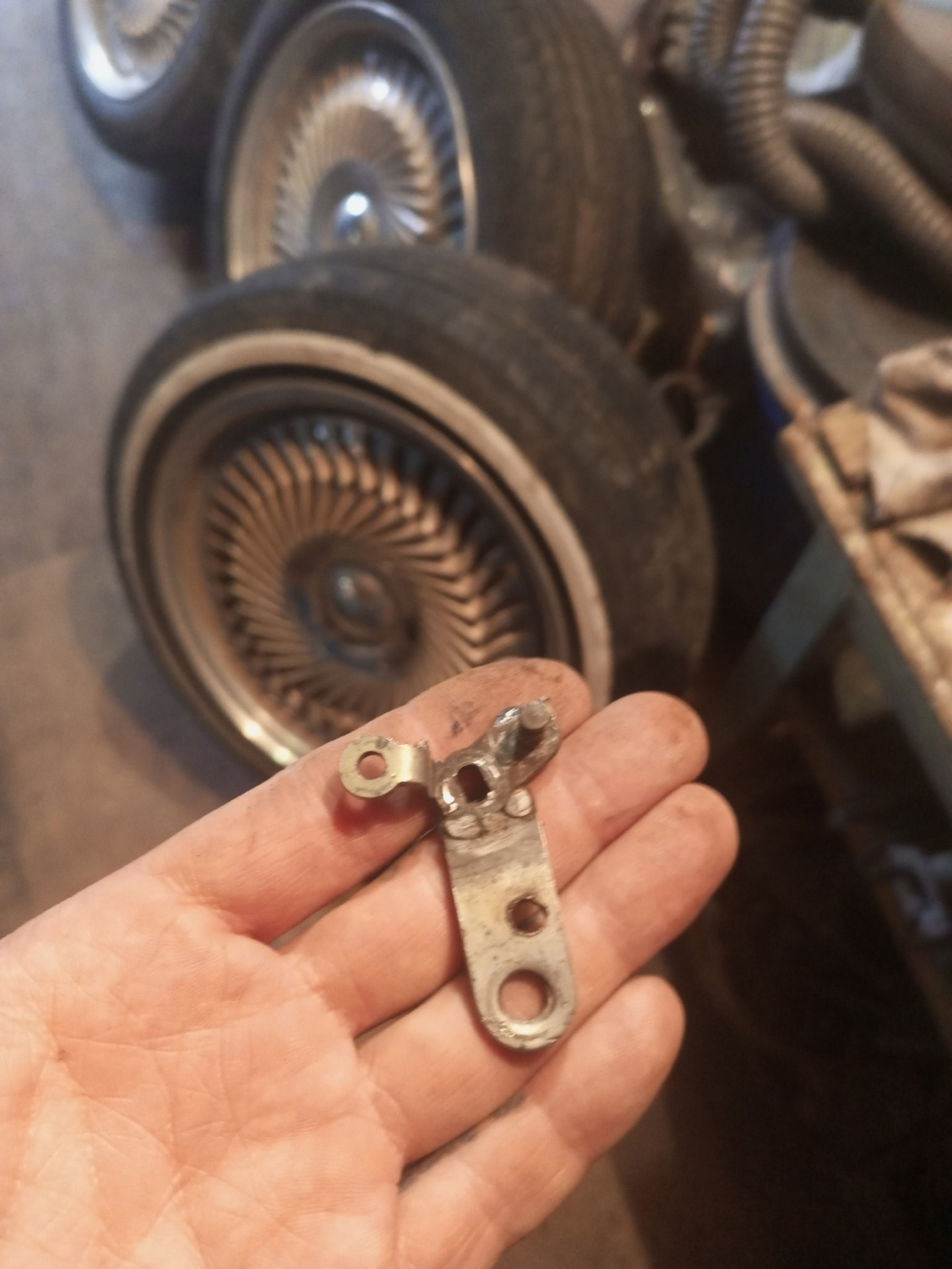

Потом при поездке на очень важную встречу отвалился мой привод заслонок на карбе Ыы
Вот из такой фигулинки сделан, на неё уже прикручивался рычаг и гуд, но вот места где кольцо с отверстием, свернулось нахрен. Эта фигулька в грибе 135ого находится. В запасах не нашёл, снял пока с собранного второго 135ого, там правда приварена ещё хреновина, для зацепки троса снизу, но не мешает, не стал отпиливать =)
