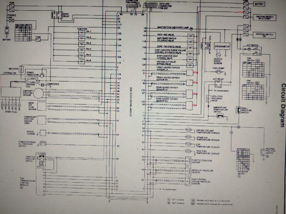

Схема управления VG33. Отмечен предохранитель и кислородники.

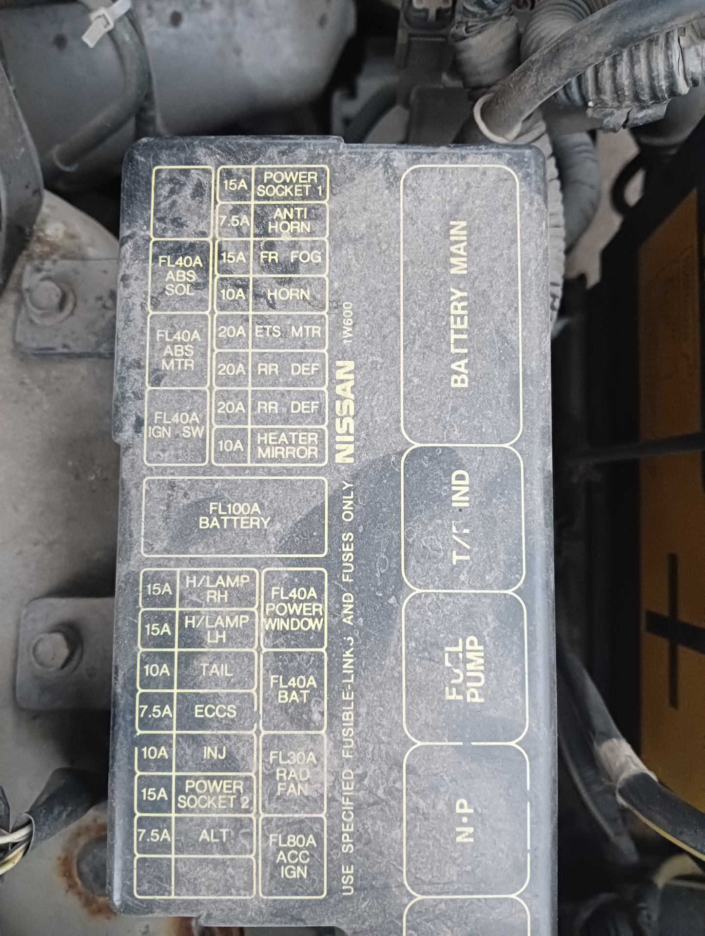

Выше в тексте разместил фото предохранителей которые есть в моей машине. Вот какой из них относится к кислородникам?
Затрудняюсь ответить, у меня преды по-другому (их назначение).По схеме на 15а.проверте их все, не так уж много.На моей машине #25 на15а.

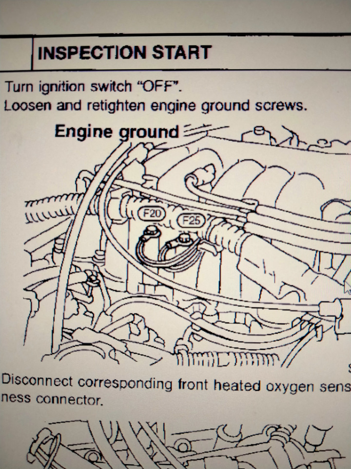

Добрый день. Еще бы желательно номера ошибок для более точного определения неисправности. Пред находится в салоне под № 25 (15А), но у меня двигатель VQ35 DE думаю предохранители должны быть одинаковые или почти одинаковые. Бывает что плохая масса проводов на впускном коллекторе (на VQ35 DE возле заливной горловины масла ), а у вас(VG33) эти провода находятся вроде по середине двигателя на впускном коллекторе(два винта рядом, под ними клеммы с несколькими проводами).Фото ниже.
