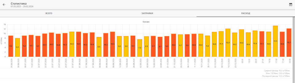

Если я хочу проверить расход, то использую способ, описанный в начале, а также вношу данные в приложение, что из этого получается расскажу ниже.
Приложение по учету расходов на авто
Есть много приложений по учету расходов на автомобиль, которые по формуле из п.6 сами рассчитывают расход, нужно лишь внести в них информацию, и тут уже вопрос в аккуратности вносимых данных. Наиболее точным учет будет если всегда заправляться до полного бака и желательно под горловину, но это уже от водителя зависит, ведь кто-то вообще ничего не считает и довольствуется показаниями БК.
Лет 10-12 назад начал использовать приложение Driver Notes, но в последние несколько лет там начались сбои и пришлось от него отказаться.
Перешел где-то с 2022 года на приложение Моя машина (подробнее об этом приложении можно прочитать на форуме 4PDA ). Перешел на него потому что база данных очень хорошо импортировалась из старого приложения в новое. Да, и оно мне нравится.
Средний расход по данным приложения получился 10.2 л/100км, я этим данным доверяю. Много раз сверял расход по БК и расход по системе учета — по БК примерно на 0.5 л/100км может отличаться в большую или меньшую сторону (в основном в меньшую).
Много 10.2 л/100км или мало для автомобиля весом более 2 тонн и не самой идеальной обтекаемостью, думаю каждый сам для себя решит. Ближайшие показания расхода, которые я еще как-то понимаю это от 8 до 12.
