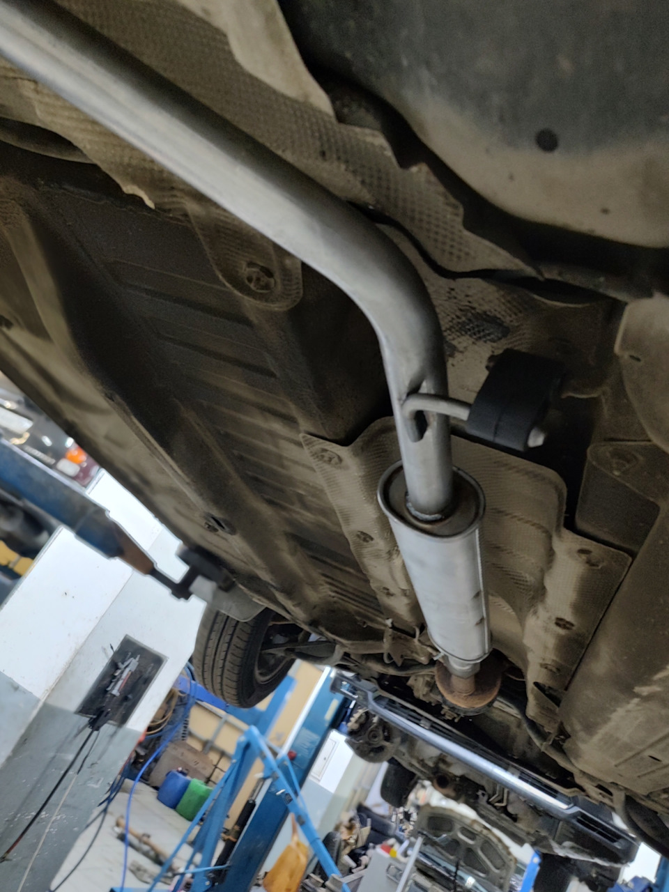

Долго вникал, что нужно, чтобы собрать выпускную магистраль заново, столкнулся с тем, что собрать полную свежую магистраль от выпускного до глушителя практически нереально — что продают из готовых решений не ходит, а что-то стоящее уже не производят.
Допускаю, что у кого-то другой опыт, но пока сидел выбирал — пришел именно к такому.
Решил собирать на CBD и чтобы было разборное, выкинул часть, воткнул новую и поехал.
Что я приобрёл(мотор Рено к4м):
1. Новые подвесы для выхлопа 1500р 6 штук ( покупал парами, 1 остался)
2. Хомут cbd605.403 450р (я купил 1, а нужно было 2)
3. Хомут cbd605.404 550р( не нужен, больше чем надо, ребята задолбали сб подгонять)
4. Выхлопная труба Cbd130.002 3500р
5. Прокладка выпускного коллектора 500р( пока не нужна)
6. Резонатор cbd120.034 4800р
7. Пламегаситель euroex 101226 ( поставили, но не берите, не подходит он, по диаметру меньше значительно). 2500р
Что не взял:(
1. Ремкомплект болты для глушителя
2. Прокладка глушителя asam 30414 (заказал позже, если что скину) 500р
Делать отвёз в знакомый сервис ибо катастрофически не хватает времени, и как оказалось, здоровья.
Работа вышла 10000р + масла с фильтрами сразу заменили 3000р (ещё покупали разные мелочи)
Вся система превратилась в труху и единое целое, не откучивалось вообще ничего.

По звуку ничего не звенит, но они говорили про эту проблему. У меня соединение не держится, придётся варить, ибо сечет сильно

Каталику хана на пробеге в 60к. Машине 10 лет в Москве, прогорел резонатор, глушитель ещё пока целый, но уже был на подходе
