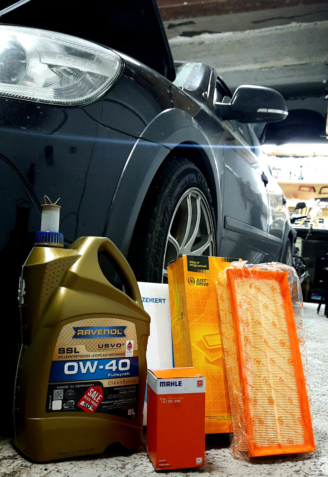

Запчасти на фото: OC456

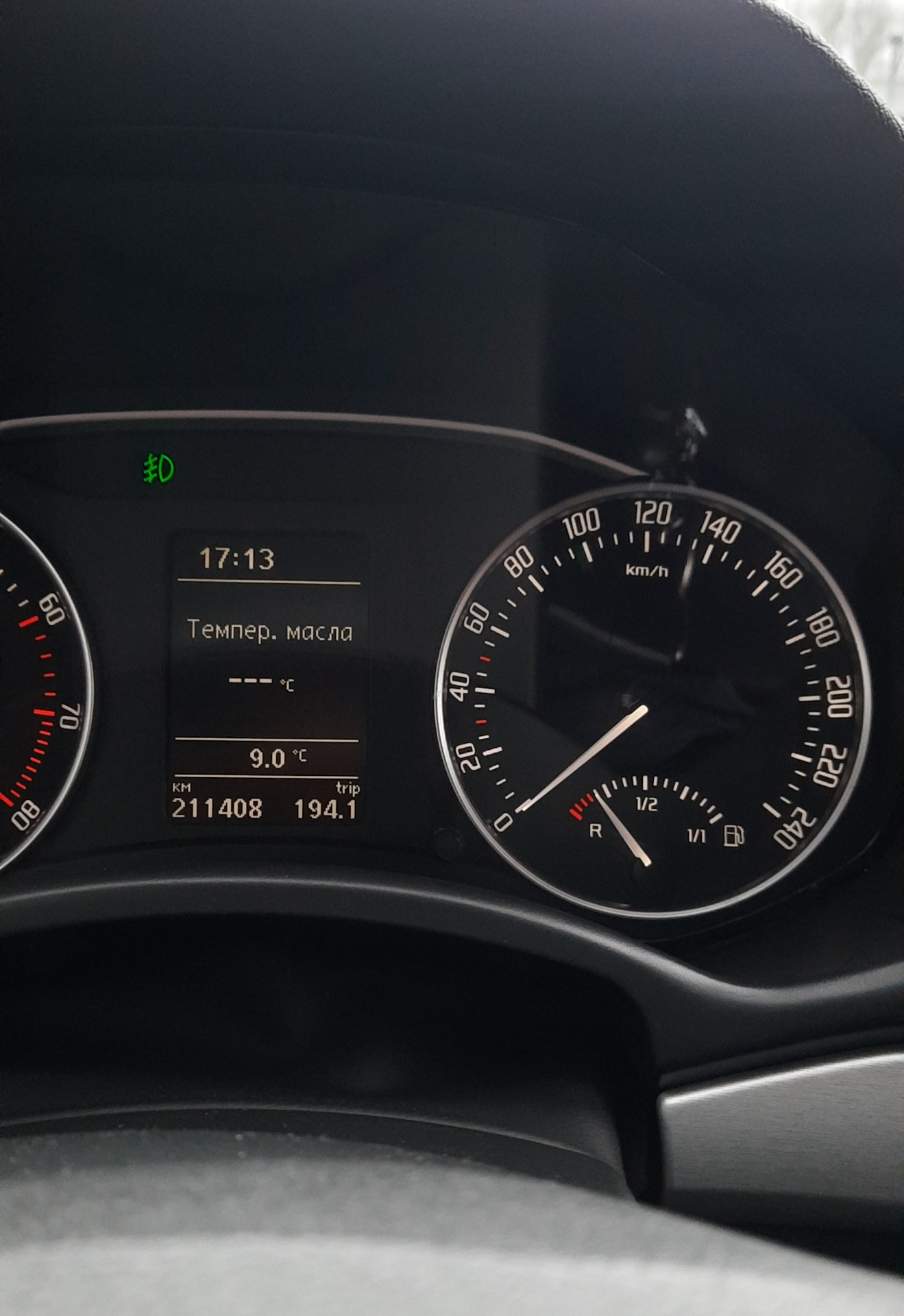

Прошло 8000км с прошлой замены . Лью Ravenol ssl 0w-40 со старых запасов, доливаю 1л на 8000км. Фильтр масляный mahle oc456, салонный zekkert на зиму простой не угольный, воздушный JD.

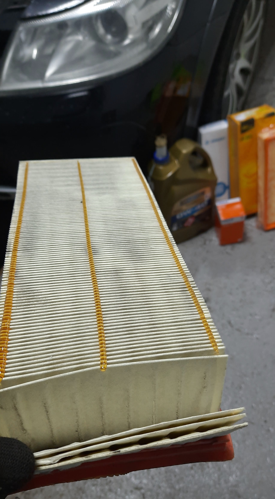

Кстати, постоянно замечаю, что на наших моторах воздушный фильтр двигателя после 8000км вполне чист, нежели на других авто, видимо такая конструкция всасывания воздуха, что никогда не видел в корпусе воздушного фильтра какого то криминала.

Я воздушный и салонный через 15000 км меняю, через ТО, всё отлично.Отлично справляются.
Всё ещё от региона зависит, у кого то и 10 тык грязный. Я уже делал эксперимент, 15 ткм золотая середина, для этих фильтров. До этого ездил на фф2, делал так же, все 200 ткм с нуля, всё было отлично. Масляное ТО делаю черещ 7500 км.
