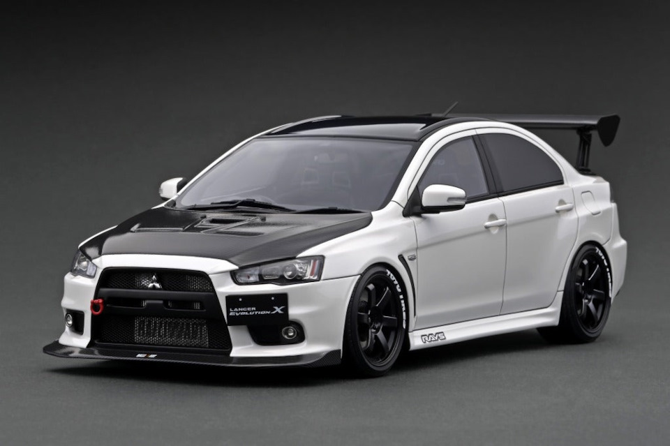

Раньше была думка сделать бампер в стиле Лансер 10. Потом потихоньку перегорел, слишком муторно.
