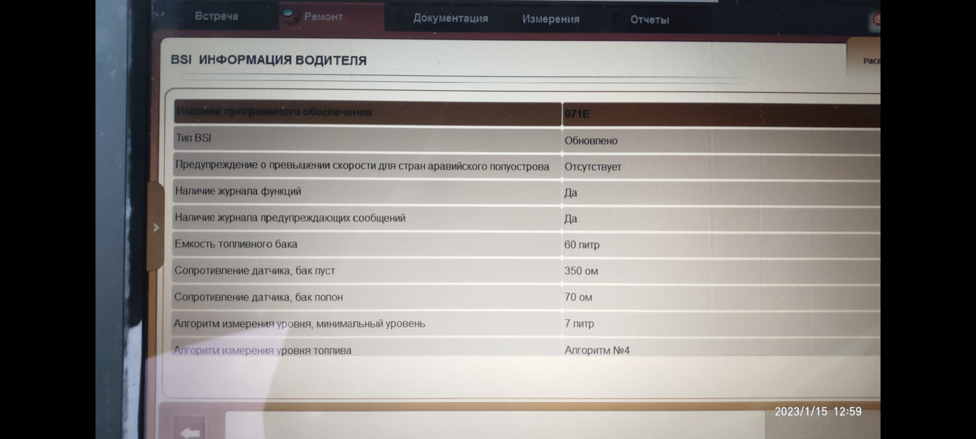

В кодировках BSI стояли сопротивления наоборот — было 350 Ом для пустого бака и 50 Ом для полного.
А реостат у датчика работает наоборот: 50 Ом — это пустой бак, а 350 Ом — полный. Так и получалось, что я бензин заливал-заливал, а стрелка всё падала и падала к нулю)))
Есть предположение, что на оригинальных и "околооригинальных" насосах (Bosch, Pierburg и пр.) реостат работает так: 50 Ом — полный, 350 — пустой, а на китайчатине (стартвольт, стеллокс и пр.) — наоборот: 50 Ом — пустой, 350 Ом — полный. Нужна статистика. У меня насос, судя по всему, меняный на китай.

Интересует у кого какой стоит "алгоритм". У меня 4, но их там огромная гора. Может быть у меня там кто-то уже был и поменял.

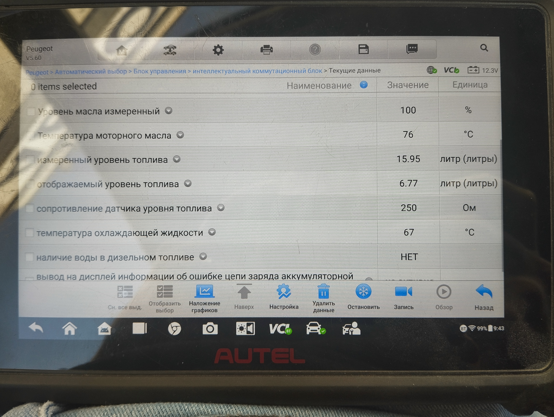

Вариант зайти в измерение параметров и посмотреть что там видит машина по сопротивлениям поплавка, с почти пустым и полным баком. Для понимания, правильно ли все видит BSI.
Выше фото скинул, в измерении параметров. Показания сопротивления на фишке насоса и то, что видит BSI — одинаково.
Там показывает меньше, чем есть на самом деле, но разница между "измеренным" и "отображаемым" — более чем в 2 раза (16 и 7 соответственно)
Есть подозрение, что поплавок (сама пластиковая часть) треснул, заполнился бензином и "утонул" — из-за этого показания занижены и BSI не видит, что я заливаю, допустим, больше 7 или 8 литров (какой там "неучитываемый" порог я не знаю точно). Заправляю за раз по 20-25л.

в "live data" через диагностику сопротивления, которые "видит" BSI и сопротивление на фишке насоса под сиденьем (откидываю разъём и мерю прям на пинах, торчащих с корпуса насоса) — совпадают.
Когда машину качаешь — показания колеблются, когда бензин в баке бултыхается. Следовательно, он (поплавок) не прилип где-то намертво, а имеет подвижность, В общем, через пару часов вытащу насос и там будет видно)
"Там" — имеется ввиду через диагностику, показания, которые отображаются в разделе "измеренный уровень топлива" — меньше того, что реально в баке)

Бло, это такой кринж — BSI показывает 250 Ом (стоят 350 для пустого и 50 для полного), достаю насос — а в баке бензина по горло, прям "с горой" — аж вылилось. На всякий случай заказал новый насос в сборе, перед всеми этими манипуляциями пошевелил поплавок, чтобы понять как он работает, и работает-то он наоборот — 50 Ом — пустой бак, 350 — полный.
Достал свой насос — у него реостат работает точно также, как и на новом — 50 — пустой, 350 — полный.
НО!
При установке насоса обратно и контрольном замере сопротивления он показал 250 Ом. Поплавку что-то мешает внутри бака подняться до конца. Вытащил, попробовал гнуть тягу — помогло не сильно, на пару Ом. Забил и выставил в BSI кодировки 250 Ом для полного и 50 Ом для пустого и, чудо, стрелка взлетела до конца вправо :)))

Если не трудно — ради интереса, как будет время, глянь как у тебя кодировки стоят)
66-350, алгоритм 4
66 — пустой, 350 — полный?
