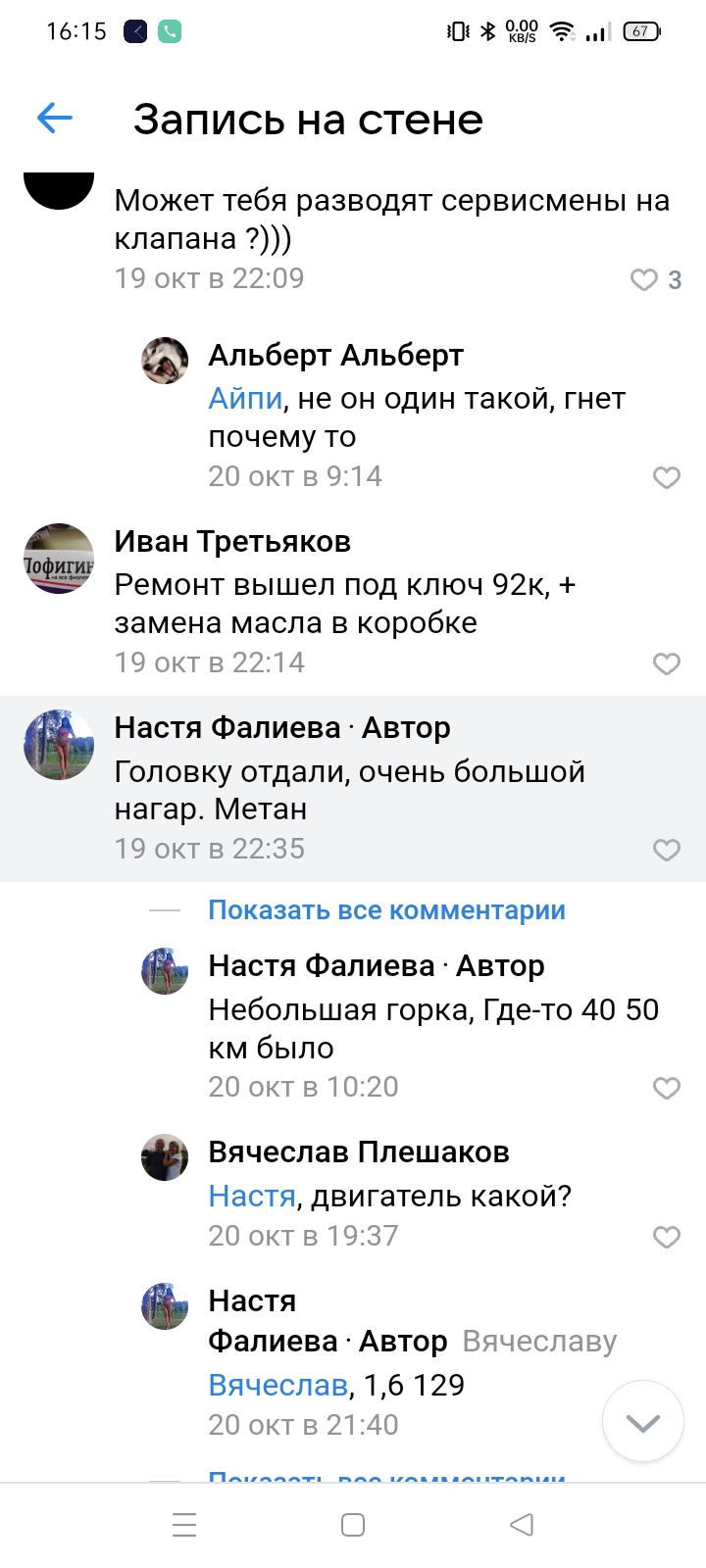

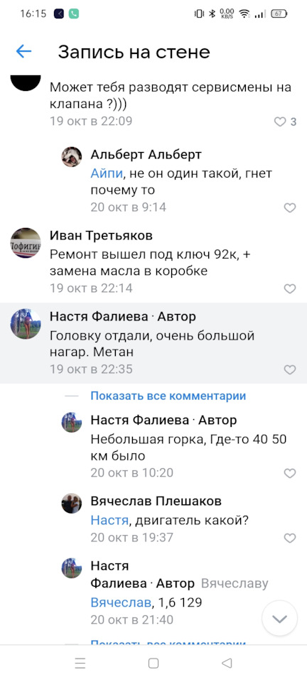

Да, вроде не гнет, но или всё же гнет. Здесь вот погнуло m.vk.com/wall-181591032_2…t_bottom=1#comments%D0%A5
Крутил валы и колено отдельно. Никуда не упирается. Может от
Нагара зазор весь выбрало. Там масло жор в описании.
Я так понял, что был обрыв, но раз безвтык поставили ремень и ездили, но оказалось жрет масло, поэтому отправились на ремонт, где поставили диагноз гнутые клапана.
Ну не знаю. На 124 моторе писали что при максимальных оборотах могло загнуть если клапана зависали. А на 2112 с поршневой 21124 вообще никаких проблем нет. Возможно и тут могут зависнуть по какой-то то причине.
Хотя я крутил валы и колено без ремня, не упирается.
Фиг знает, вроде не максимальные обороты. Вот скрин. Про нагар речь есть, но опять же, разбор был уже после масло жора. Ну и нагар, а машина то на газу, странно это.
А вот наполнение гидрокомпенсаторов когда в ручную крутишь валы и когда двигатель работает, наверное отличается? Это я, так сказать "за уши притягиваю", но мало ли.
Пишут что официально с 2018 года идут поршня с углублениями. Возможно на некоторых машинах ставили из старых запасов. По другому объяснить невозможно иии развод клиента.
