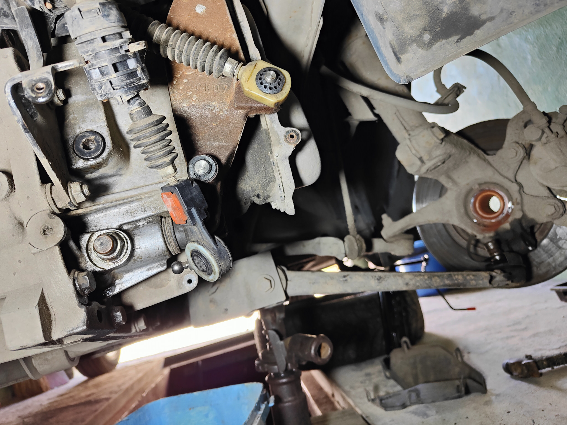

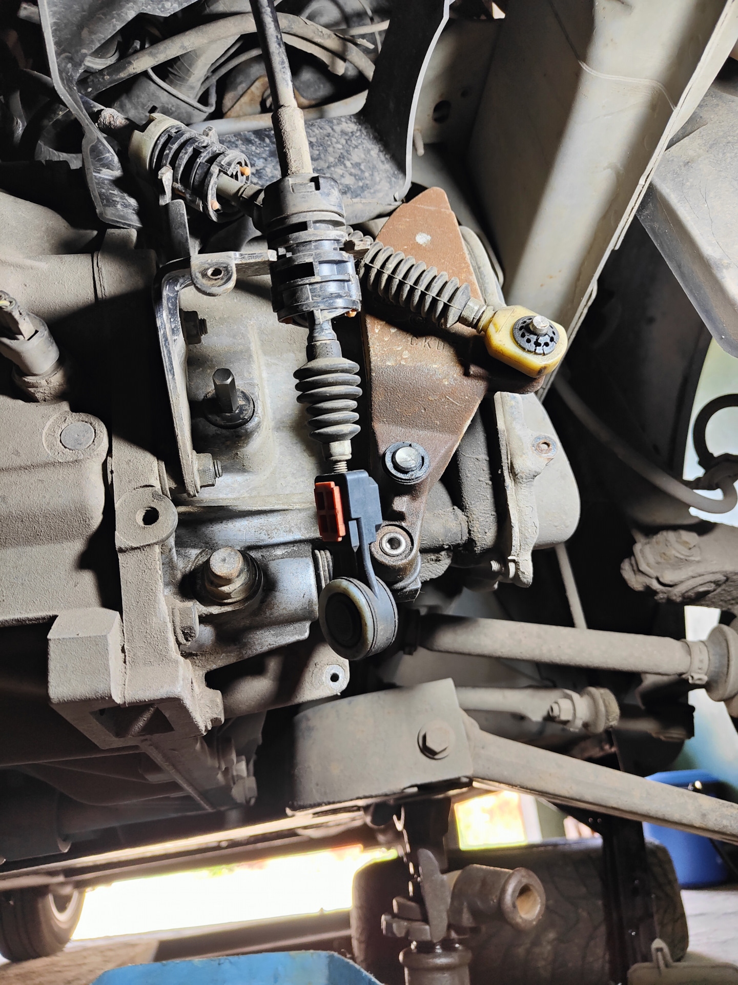

После покупки гаража, теперь нет проблем иногда проверять машину в яме, если планируется дальняя дорога.

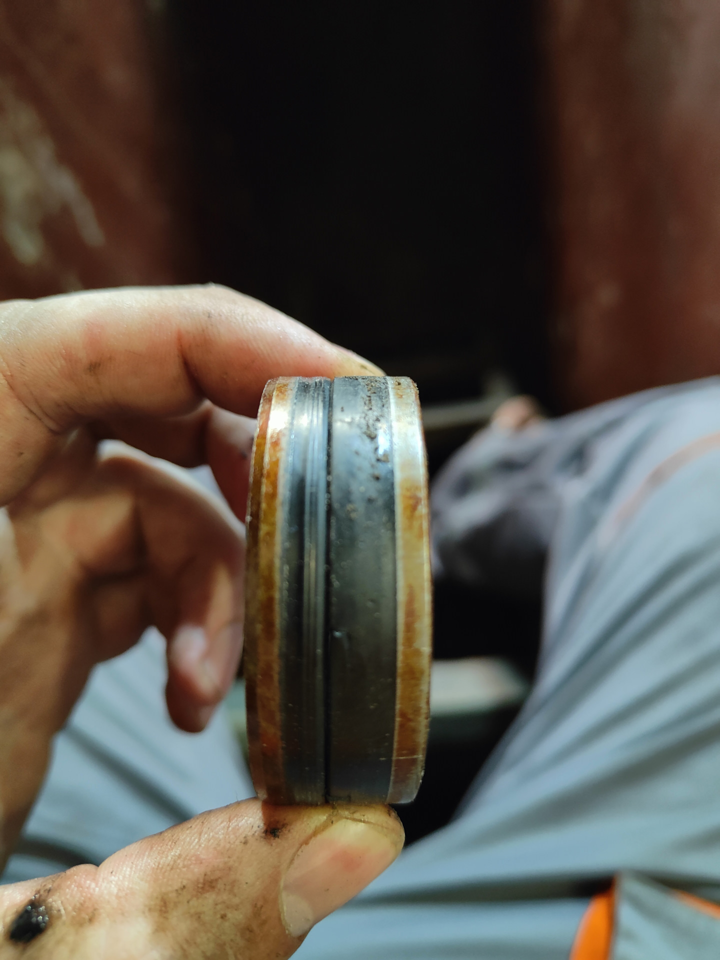

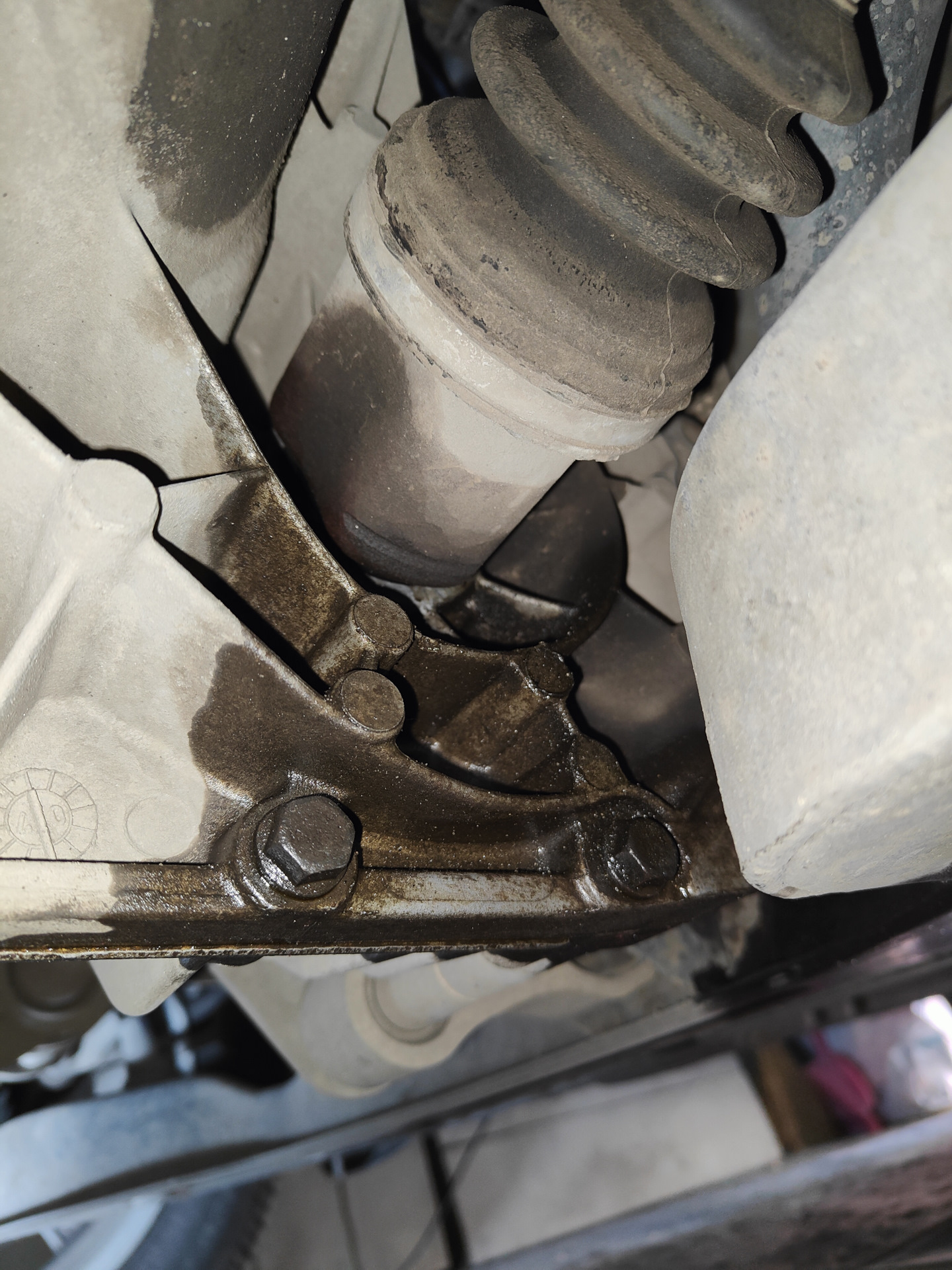

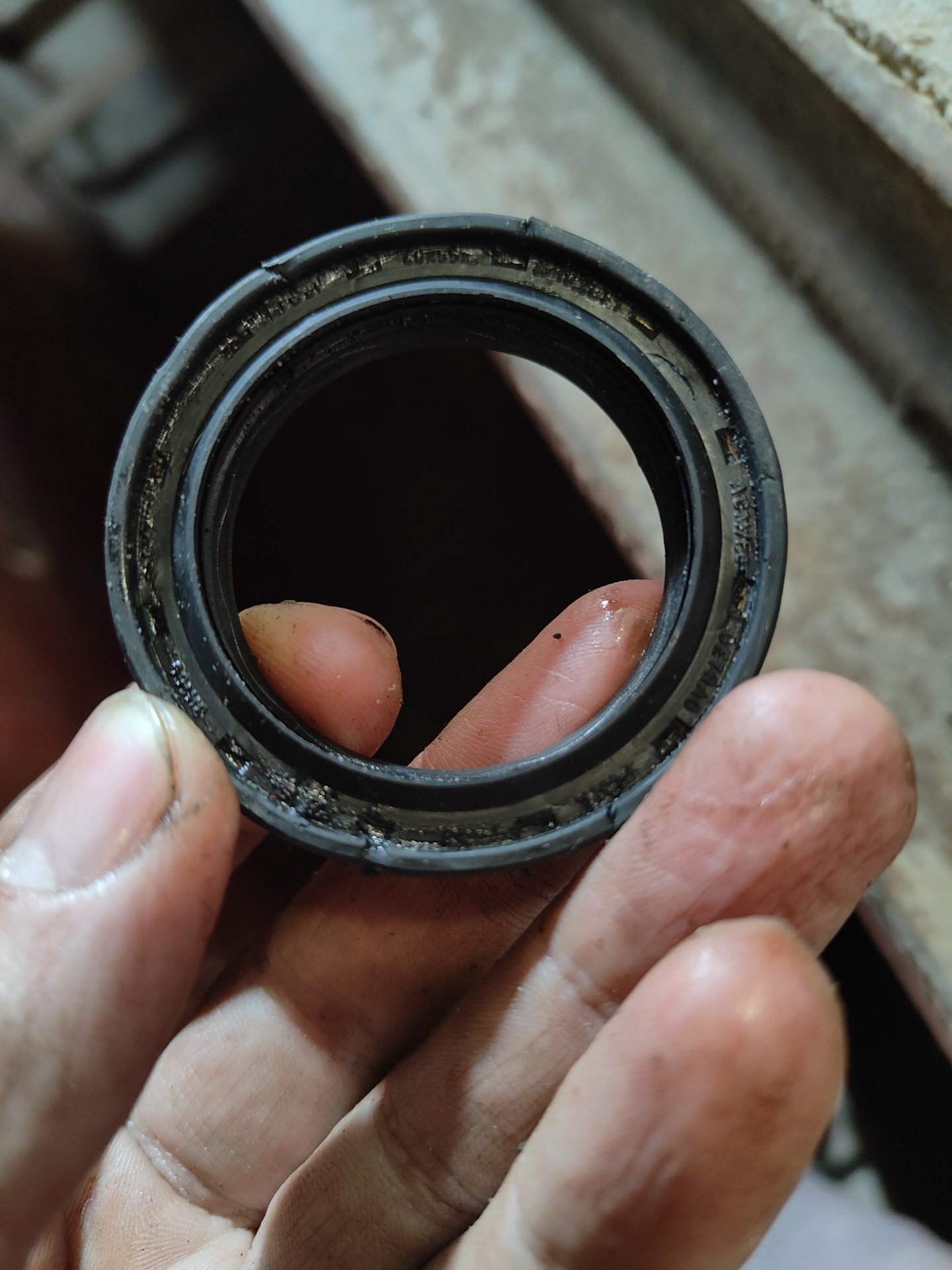

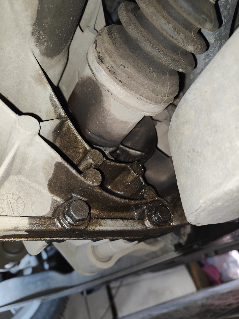

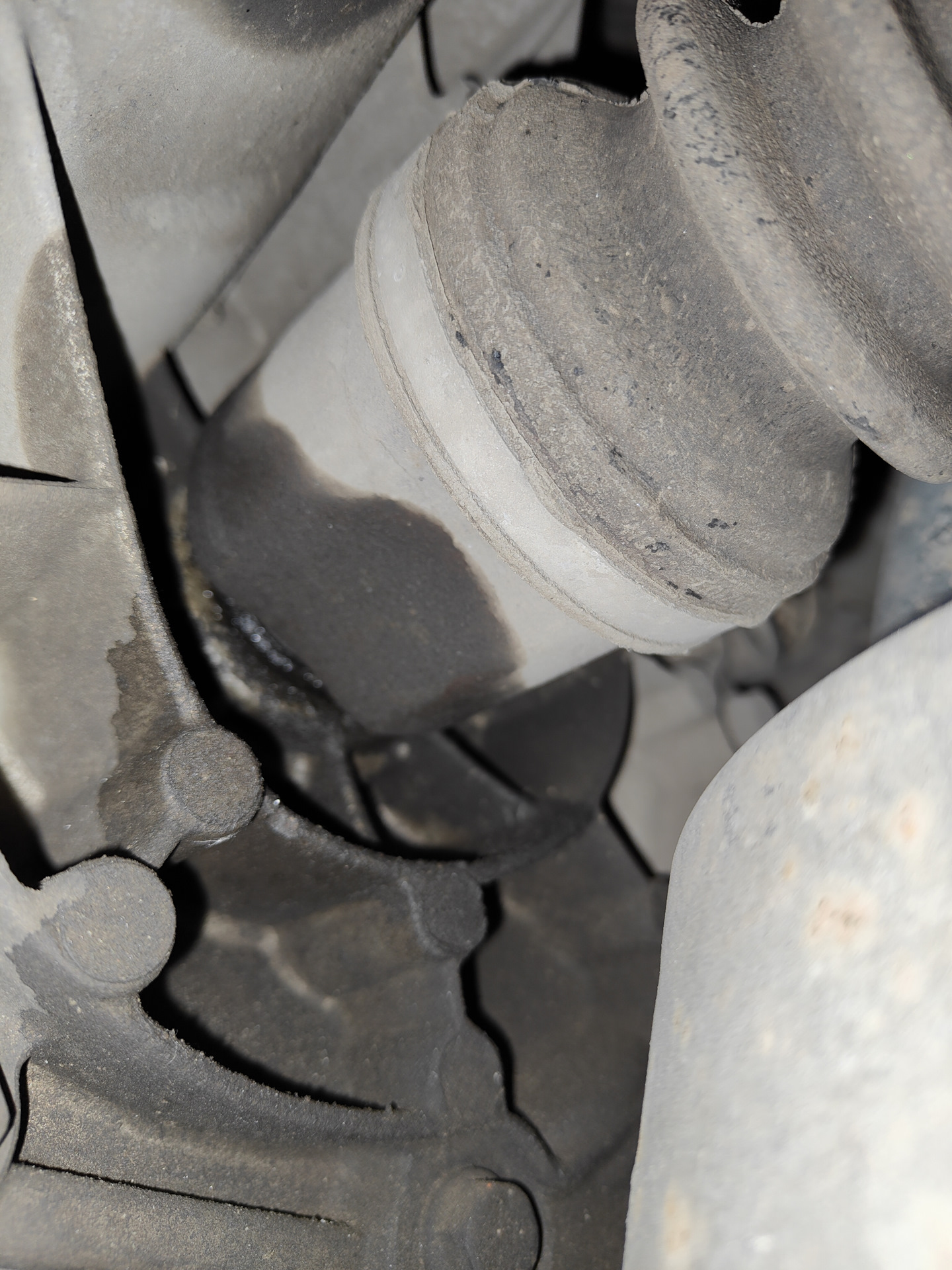

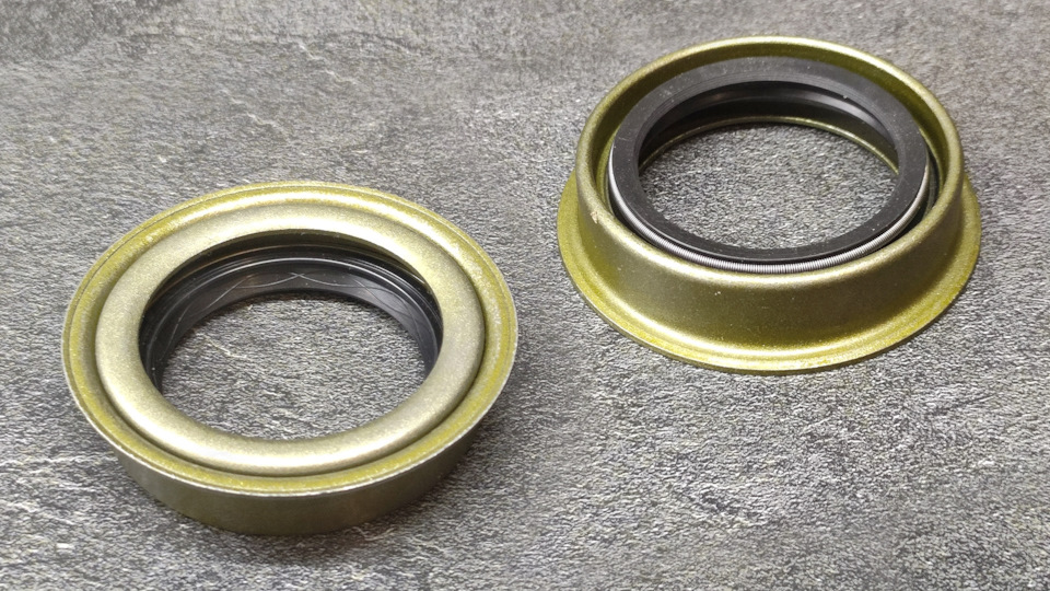

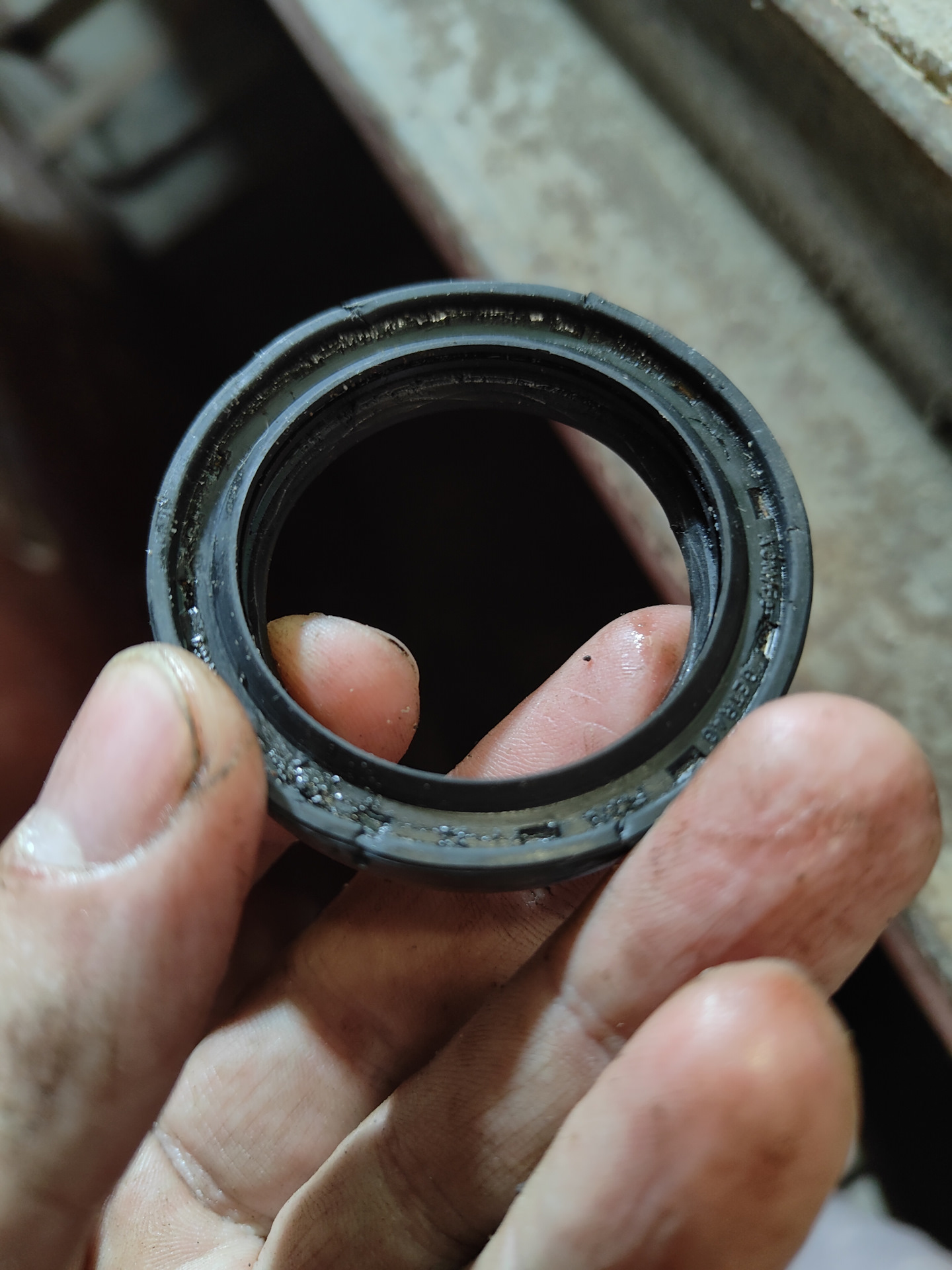

Вот что нашел. Стал собирать информацию и заказывать запчасти. Заказал два, на всякий случай Не рекомендую сальник потек.

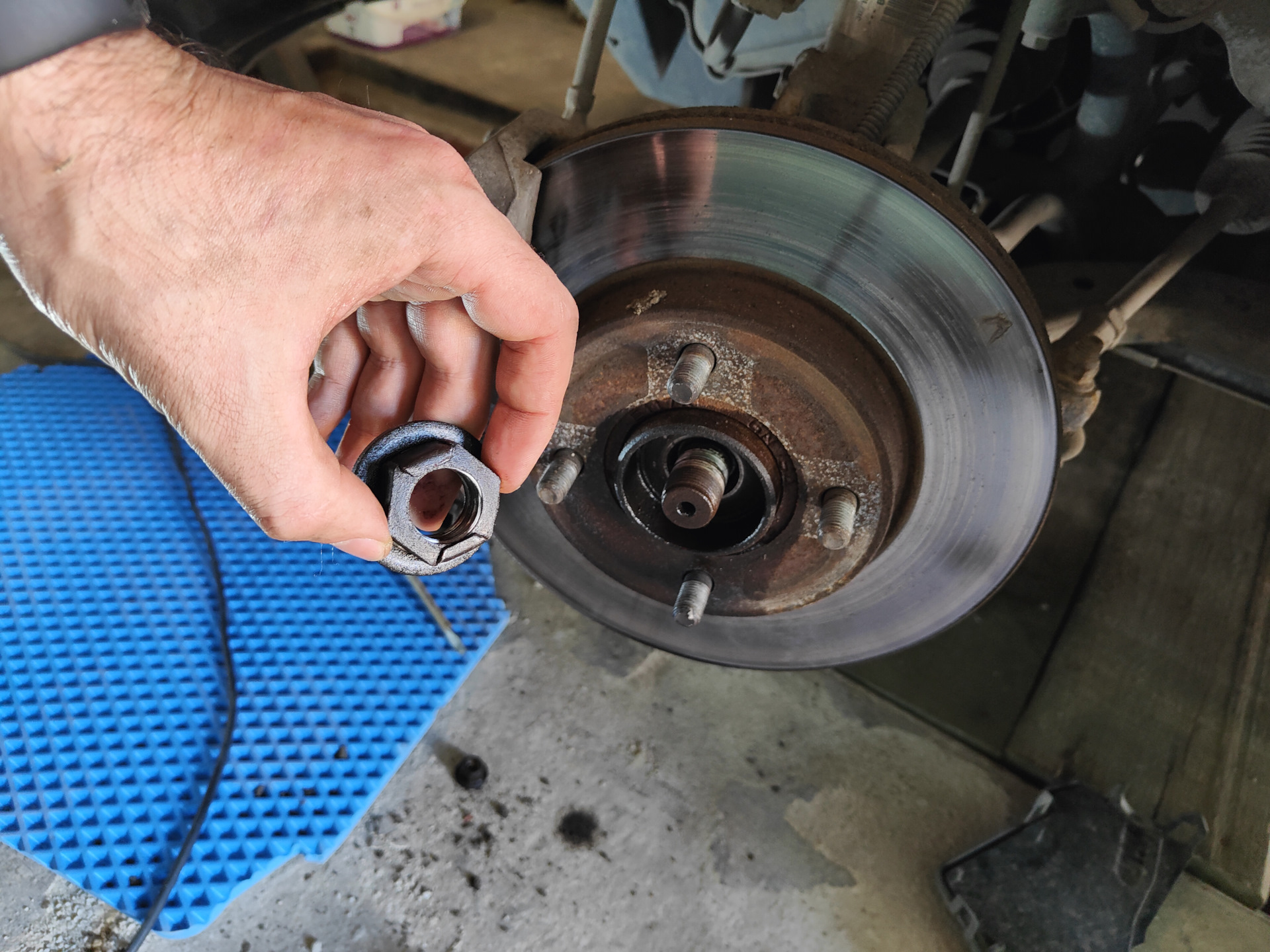

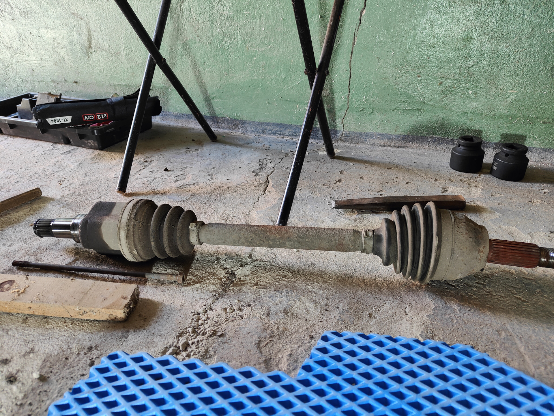

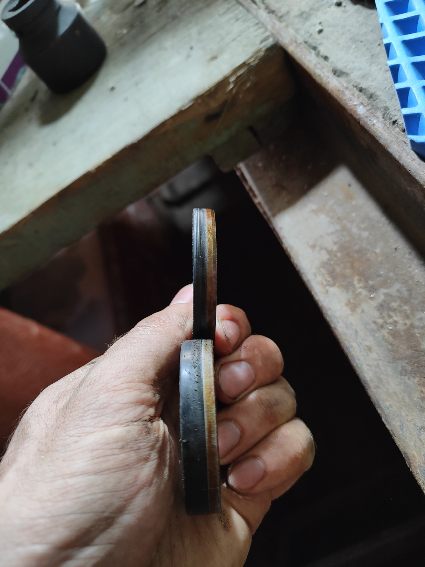

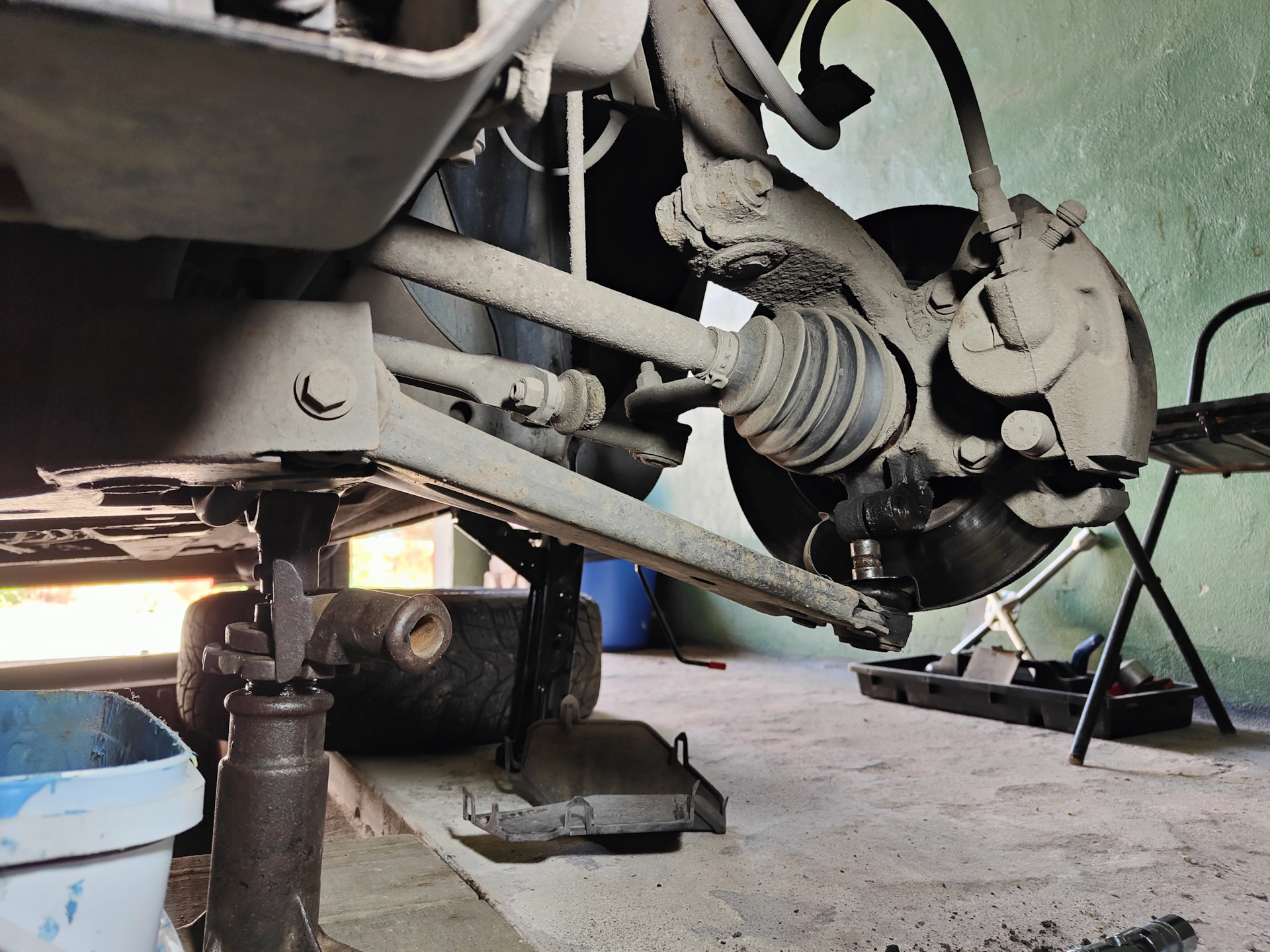

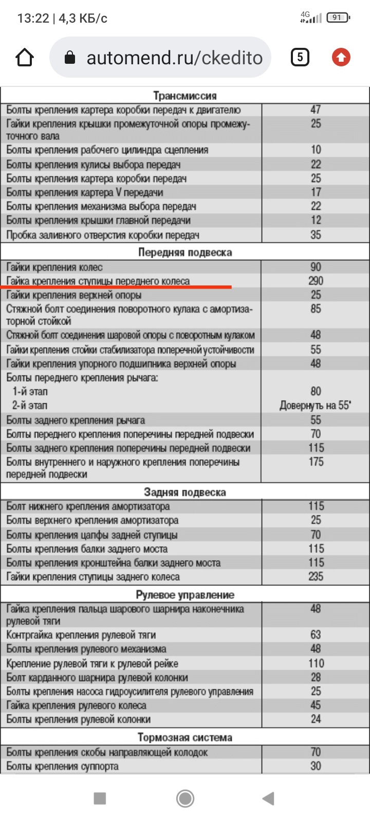

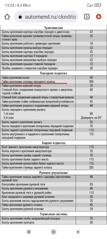

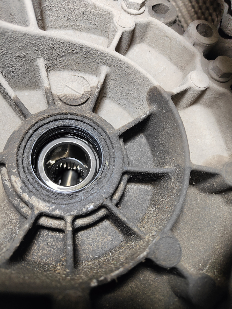

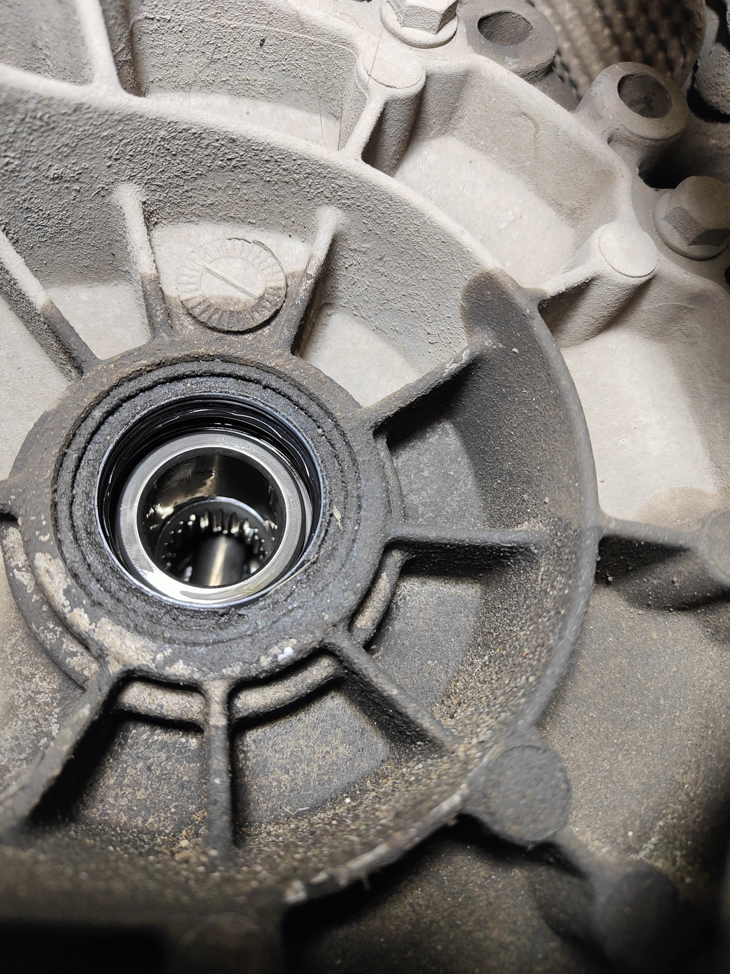

Инструкции в интернете много, уже не вспомню подробно, ничего тяжелого. Открутил нижнюю шаровую и отогнул и вытянул привод. Сальник очень сложно вытянул, закрутил шуруп, очень аккуратно что бы не повредить внутри. Ставил новый сначала головкой по размеру, но потом деревянной проставкой. Гайку ступицы откручивал с помощью удлинителя на крест ключ( то что для гаек колёсных с насадкой для головки), Закручивал динамометрическим ключом(100 Н·м) а потом ещё немного добавил без, когда стояла машина на земле.
Луше всего читать инструкцию, по сегодняшний день всё в норме.
Ps. Сальник потёк на 6627км

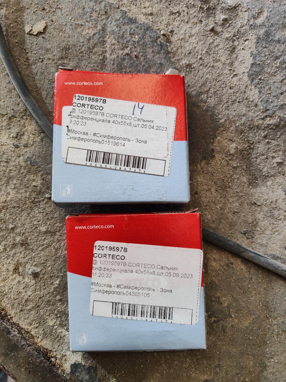

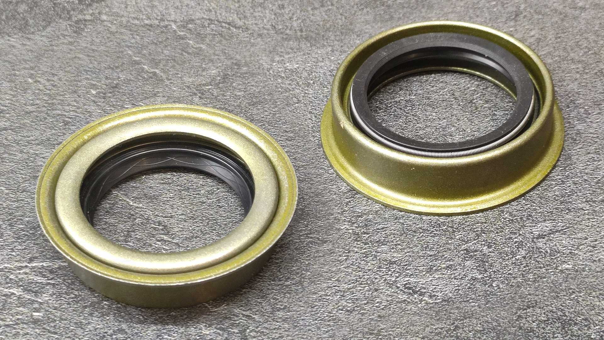

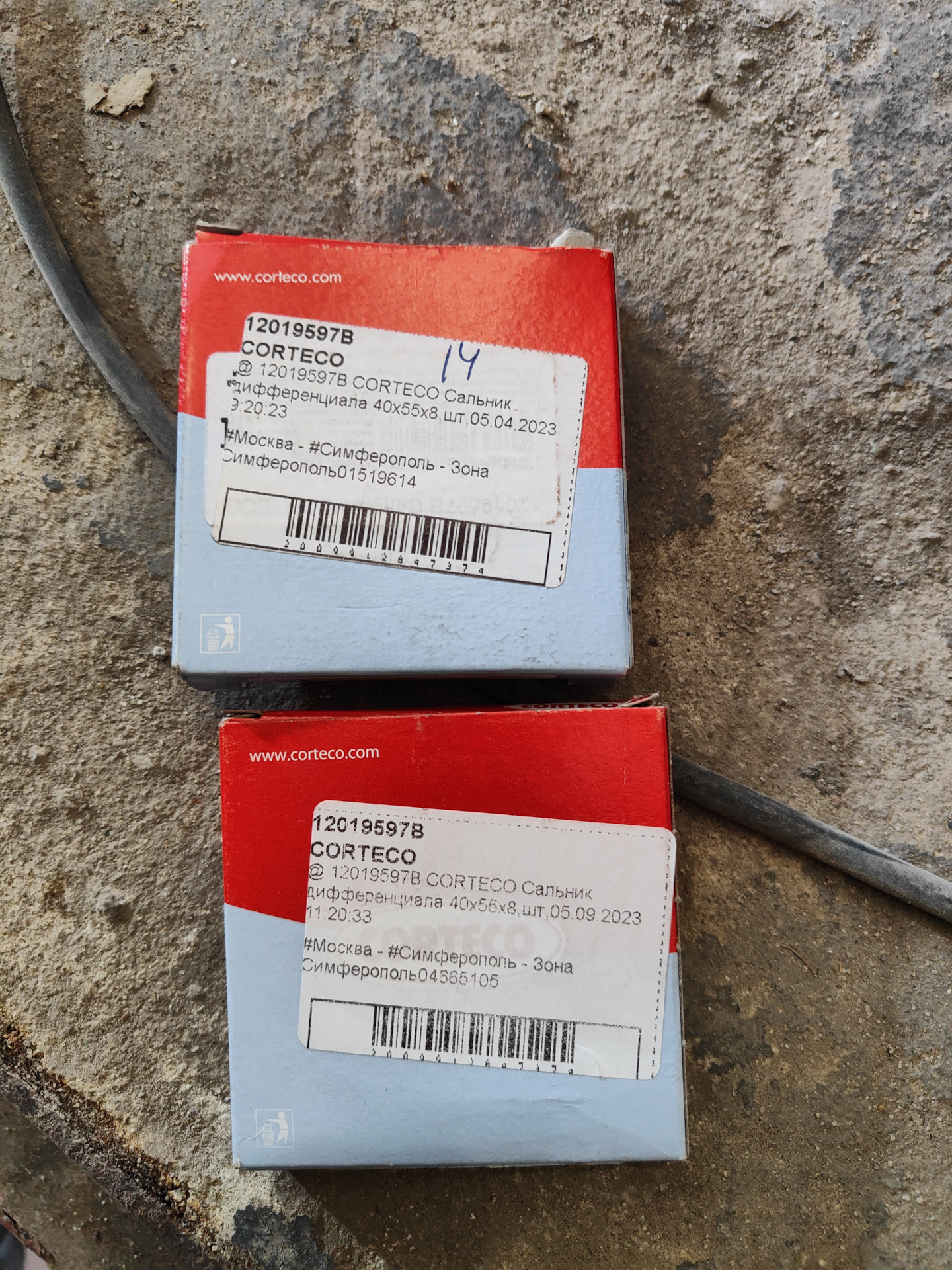

У меня сальники кортеко отходили лишь 20к, элринг 6к. Качество обоих -дно! Поставил оригу с фартуком.
У меня пока больше уже, дайте номер своего что поставили.
FORD 1543933 /CV6Z1S177A (D40/55; H12/13).
www.drive2.ru/l/685387721073498816
serogart
Кортеко ходит уже 70 тыс и три года)) На выходных осматривал ходовую и честно ожидал увидеть подтёки — но нет, все сухо, сам удивлен. Тут либо качество упало, либо кривая установка — сальник очень проблематично посадить идеально ровно. С буртами конечно этот момент решается, наверное

Сегодня проверил сальник потек на 6627🤦
