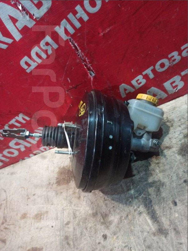

нужно заменить вакуумный усилитель тормозов в сборе с ГТЦ.
заказываю вакуум в сборе с ГТЦ от субару. я заказывал 2 штуки от легаси.
должны били быть такие оба. но продавец отписался и сказал, что остался такой один, и один от импрезы
полностью идентичные! разница в бачке. на импрезе идет трубка на главный сцепления. на легаси этой трубки нет. вообще ни о чем! ставлю себе от импрезы. товарищу отдаю от легаси. может в дальнейшем главный сцепления заменю на что то иное, где не идет бачок. а у меня уже трубка есть на тормозном цилиндре.

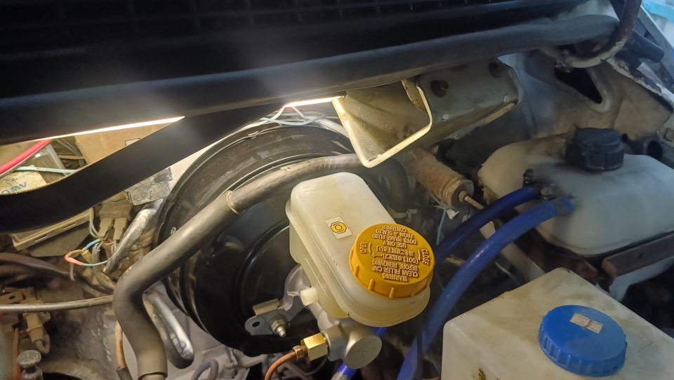

открываем капот и видим.
прям классика газелита ;))
откручиваем эту историю под корень. берем вакуум от субару и ставим… но все ни так просто. нужно взять еще переходную пластину, либо изготовить самому. кто во что горазд. по сути, можно купить УЖЕ вакуумник с пластиной. можно даже отдать газель, где все это поставят вместо вас. выбирайте!

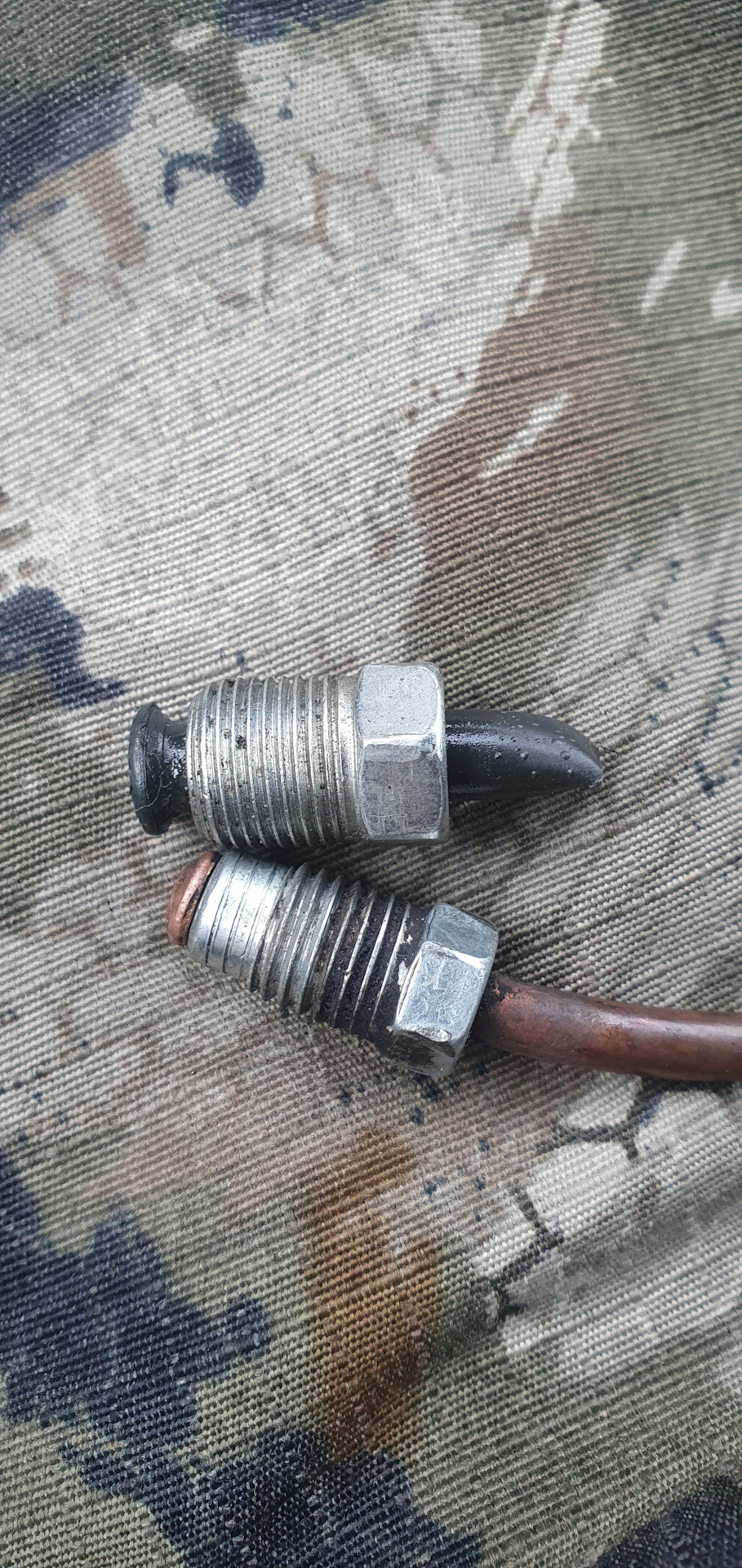

нужно поженить эту историю. верхний штуцер — субару. нижний штуцер — газель.
объехал много магазинов. переходников не нашел. попалась история из "огорода" по 2 переходника на каждую трубку. так себе история. решил поехать в сервис, где собирают такие трубки. мне собрали 2 переходника.
цена 100р за один переходник.

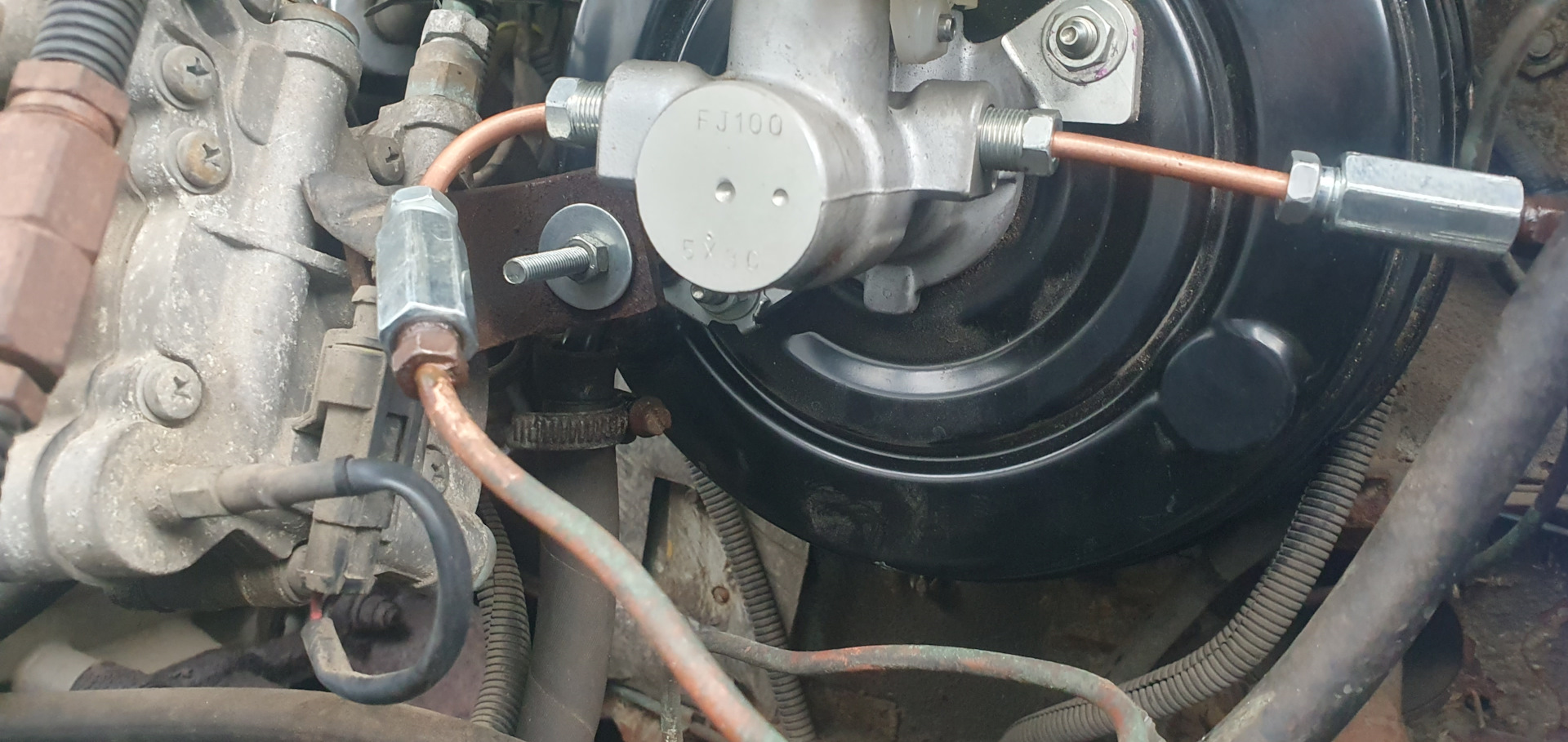

потом собираем всю историю на машину с другим вакуумником через переходную пластину. прикручиваем штатные трубки к переходникам. заливаем жижу новую и протягиваем соединения. прокачиваем тормозную систему.
и радуемся мягкости хода педали.
теперь тормоза мягкие, плавные, информативные и увеличенным тормозным усилием на колесах.

На озоне этих переходников валом, 12/1 на 10/1 и трубки бизнес
Больше зашёл вакуум с бмв двухдиафрагменный
С БМВ двух диафрагменный и бизнес бош между ними разница в принципе+/- одинаковая. Езжу на том и том.
Штуцера wp от, как ни странно, вакуума бмв f30. Задняя часть от родного вакуума в качестве проставки. И почему то никто не пишет об подсоеденении штока к педали.

Смотри, что есть на AliExpress! соединитель тормозных трубок Коннектор тормозной линии без развальцовки 4,75 мм 3/16 Новый Полезный коннектор тормозной линии за 2 339 ₽
sl.aliexpress.ru/p?key=a5nfrCI на будущее. Есть и на Озоне, но там дороже. Себе соединял на Тильде после ДТП перебитую трубку. Езжу почти год, проблем нет
это дорого.
берешь 2 "папы" и одну "маму" за 50 руб и женишь развольцовщиком ;)) за 10 минут.
набор для развальцовки трубок как раз стоит как одно соединение по твоей ссылке с озона.
От бочка шланг куда пошёл?
в болт.
заглушен болтом под хомут.
Вообще для чего он? У меня почти такой стоит но такой трубки нет
у тебя от легаси бачок. читай внимательно пост. все написано!
п.с. и ваккум перевернуть надо было соском вниз. так шланг от мотора не тянется ;))
Да он и так не тянется.
Отпилить заднюю часть родного, вот и переходник. Какая цена на них?
Пилите Шура, пилите!
Давненько уже отпилено, и успешно установлено, снятое с БМВ устройство ВУТ от фирмы Лукас, ГЦС с него же лежит вот под него надо что то мудрить, и со штоком тоже. Лень возиться было.
100р за готовую деталь (переходник), не те деньги, что изъёбыва**ся ;)))

Да сношайся с этим как хош, мне было проще опилить, чем куда ехать покупать, вот и всё.
да никак не сношался, просто берешь переходник и пользуешься! НИЧЕГО мудрить не надо. велосипед УЖЕ придуман.
