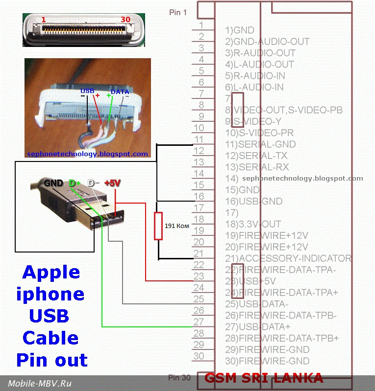

Шнур этот нужен для подключения iPhone / iPod к головным устройствам Alpine.
У меня есть Alpine IDA-X001 & iPod Touch 4.
В магазине я сначала купил простой дата-кабель.
Недешёвый, фирменный. Но высвечивалась ошибка USB Device Error.
Нужно оказывается сделать нечто.
Резистор 191 килоом — я купил на радиорынке один на 180 кОм и один на 11 кОм.
Они спаиваются в ряд (последовательное соединение.)
Получается именно 191 кОм.
Инструкция на английском есть в сети. Могу подыскать, если надо кому.
На один конец резисторов паяем 3 провода. Один из них припаиваем к чёрному проводу — USB Ground, (-)
Второй на 11 контакт и третий — на 16 контакт. 21 контакт должен идти на массу через резистор 191 кОм.
Смотрите, хитрые яблочники путают Вас, смотрите — нумерация неправильная! 30 это 1 а 2 это 29, если мне память не изменяет. Чтоб не напутать, посмотрите pinout iphone data cable и подобное.
Итак, 21 через 191 кОм на USB Ground, 11 и 16 просто на USB Ground.
Всё заматываем изолентой, несём к магнитоле и прячем в вещевой ящик.
Отвечаю, работает. Обратите внимание, на стороне, где 29 — только нечётные, а чётные также с другой стороны.
Потому 21 контакт был последним в группе до пробела — но не тот, что с короткой ножкой.
Шнуры у всех исходные могут быть разные, просто не ошибитесь при вычислении нужного контакта.

Большое спасибо автору, спаял по этой схеме все работает, сначала правда немного не понял для чего три провода на одну сторону резисторов но потом вник, в общем из всех кабелей что у меня были не было 11 и 21 контакта на них и лишних не было, так что имейте в виду кто будет повторять скорее всего 2 кабеля надо покупать чтоб недостающие контакты переставить. 16 контакт это и есть юсб- так что я просто между ним и 11 контактом повесил каплю олова и 1 конец резистора, а 2 конец резистора на 21 контакт. провода которые шли от юсб разъема должны остаться на месте. кстати у меня Ida-x305. Ну и для наглядности рисунок с распиновкой и впаянным резистором.

The configuration of the cable is surprisingly every bit identical to a standard white USB interface cable apart from two minor details —
1.) The accessory detect pin (number 21) is connected to USB GND via a 191kOhm resistor. This resistor sets the iPod in "iAP over USB" mode.
2.) The AUDIO_SW pin is directly connected to USB GND. This internally routes the iPod audio to output on pins 3 & 5 rather than the 3.5mm headphone jack. I am not sure why this connection is made since no analog audio data from pins 3 & 5 is transmitted on the USB interface. It is however necessary for the interface to function correctly.
The pin N15 -(GND) should be connected to pin 16- (USB GND).
Using this guide you should be able to construct your own cable using a standard white USB interface cable available from ebay. Simply open up the iPod dock connector and solder in the resistor.
