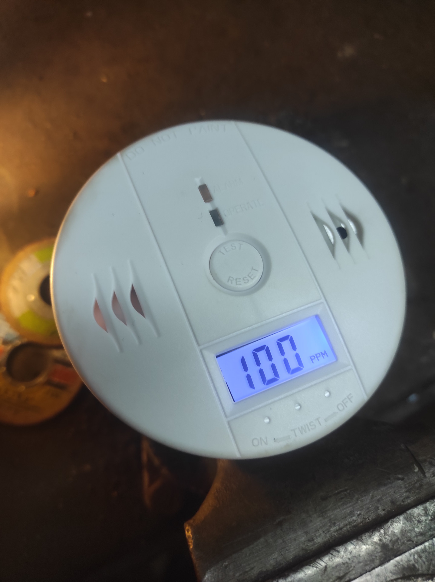

Замечал, что порой после возни с настройкой мотора (например, карба и зажигания) в условиях гаража слегка мутит и голова может побаливать.
Знакомые подсказали, что угарный газ может давать такой эффект. При этом выхлоп, конечно, наружу — "из ворот". Но для проверки решил взять дешевый бытовой прибор, — рублей за 400 купил. Мало ли из выпуска травит в подкапотное или задувает снаружи обратно.
Для начала в качестве теста поднес датчик к выхлопной трубе — датчик истошно запищал и показал 900 единиц. Потом завел мось на прогрев (1600-1800 об) и оставил датчик на верстаке перед капотом. И… Через несколько минут датчик заверещал и показал 100 единиц.
Вот дела. Похоже, надо более щепетильно подходить к вентиляции.
В общем, пост себе и другим на заметку. С такими вещами лучше не шутить.
И, собственно, вопрос к общественности: кто-нибудь ставил себе подобные сигнализаторы? Или только я этим озаботился

Да, насчет шланга. Я вот думаю, что не всегда это панацея. Если в месте стыка штанов и трубы нет полной герметичности или картерные газы идут из горловины/фильтра/карба, то всё равно будет яд в воздухе. Пусть и в небольшой концентрации. Надо вентилятор на выдув мутить, возможно. Или более толковую вытяжку.
Согласен полностью — шланг это не панацея . Но всё же уменьшает риск при кратковременной работе авто .
