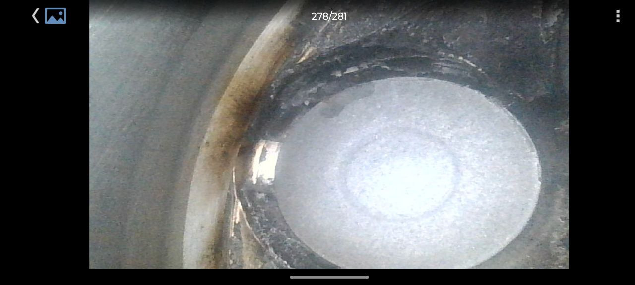

После недавней эндоскопии цилиндров, в четвертом цилиндре были обнаружены потеки масла сверху с впускного клапана. Один из 16 колпачков дал слабину.
www.drive2.ru/l/686894876637270006/
Было принято решение заменить маслосъемные колпачки без снятия головки блока цилиндров.

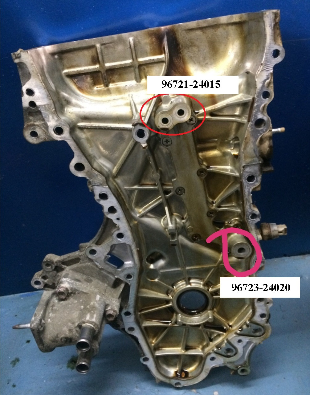

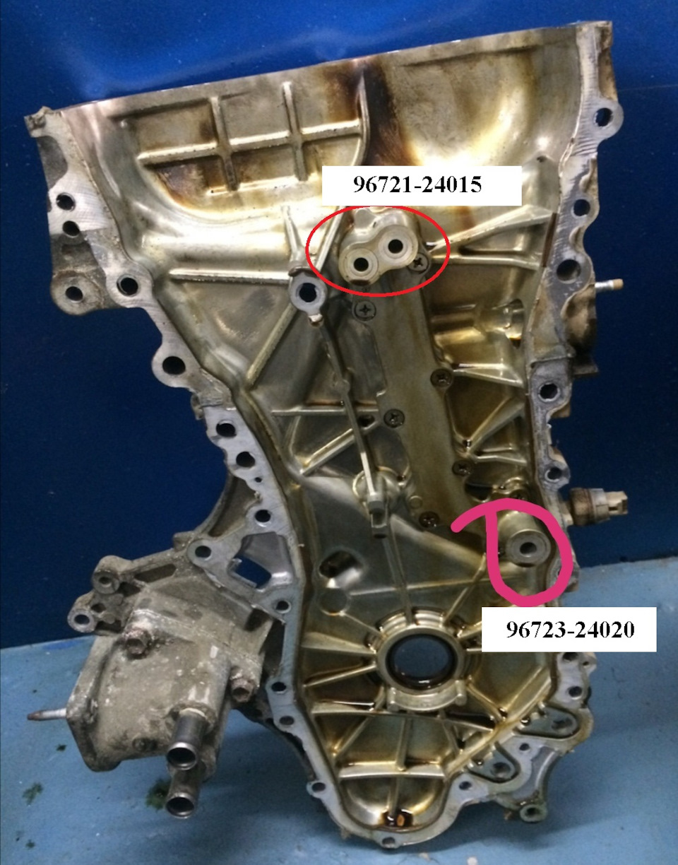

Колечки 96723-24020 (2шт) нужны на лицевую часть крышки. С обратной стороны нужны эти колечки:
96723-24020 (1 шт) и 96721-24015 (2шт). Сюда же Сальник коленвала Elring 135140

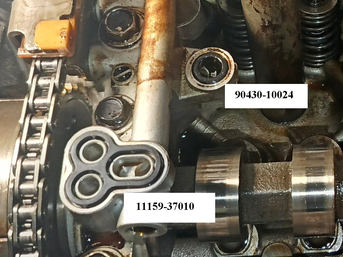

Колечки 90430-10024 (1шт) и 11159-37010 (2шт) нужны сюда:

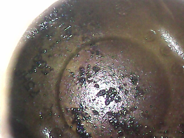

Как было в четвертом цилиндре ДО замены колпачков.
Как стало ПОСЛЕ.
Замена маслосъемных колпачков прошла успешна. Четвертый цилиндр стал сухой.
Масло которое там было, превратилось в корку, нужно будет провести раскокосовку пенным составом, но это уже весной.

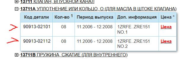

Здравствуйте, подскажите пожалуйста, я насчёт колпачков мск, в артикуле бьётся что впускные и выпускные одного номера, и соответственно они одинаковые, но должны быть разные, как у вас. Нок которые вы купили они разные(впуск и выпуск ), хорошо сели, без лишнего геморроя, как сейчас сам себя чувствуют, вот думаю тоже взять как у вас, а то везде практически одни подделки за конский ценник!
я брал в экзисте, бьются оба. Одни за 2000 тыс, другие за 1600 руб. Пока проехал около 1000 км, уровень масла стоит, не падает. Продолжаю наблюдать. Скоро сделаю эндоскопию. Но обратите внимание, у меня мотор промыт раскоксоилом, у Вас может из за залегших колец подъедать. Лечить масложор нужно комплексно.
Да я на будущее хочу приобрести, так так пробег 350 тысяч уже, масло от замены до замены около 500 мл доливаю, иногда меньше, эндоскопом не смотрел, проверял компрессию, так как есть проблема с прокладкой гбц у этих моторов с пробегом за 300, 11-11-12-13 компрессия, прокладка куплена 2 года назад, комплект грм куплен еще 4 года назад, и просто жду момента, когда настанет замена прокладки гбц, и сразу поменять мск, и там уже не грех почистить порня от нагара, и помыть саму гбц
У знакомого прогорела арокладка гбц он голову сделал с заменой мск, ему так отмыли что мы думали новую деталь поставили. Правда за скорость ему пришлось заплатить 60р но машина перестала подъедать масло . Доволен как слон.
addon73
Вот и по мелочи покупаю потихоньку, главное подделку не купить. Мастер(кто делал вам) прям настоятельно говорил купить отдельно впуск и выпуск, просто по каталогу они бьются одинаковые. И не говорил он что как установка была, без мучений, или без проблем, или с лёгкими нюансами?!
Нюансов нет, двигатель простой. По каталогу бьются они разные:
90913-02101 — впуск
90913-02112 — выпуск
