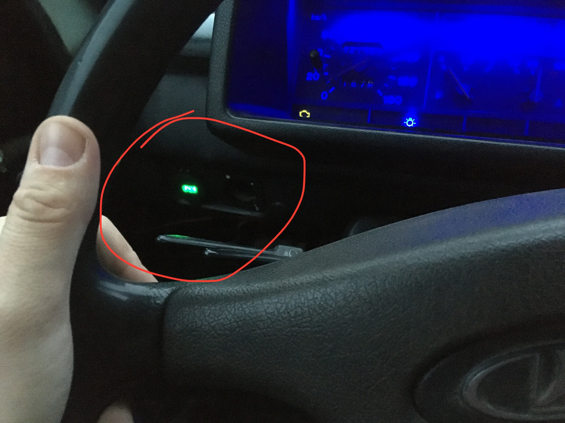

Всем здравствуйте! Как известно вольтметр в старой ниве и даже в новой это понятие относительное. Так же как и уровень топлива. Точнее в моей с завода его вообще нет! Но он нужен, чтобы в любой момент времени знать какой идет заряд с генератора! То что стоит датчик в панели приборов — это все ерунда. Может быть недозаряд или перезаряд, а этот датчик что в панели загорается, когда генератор кирдык.

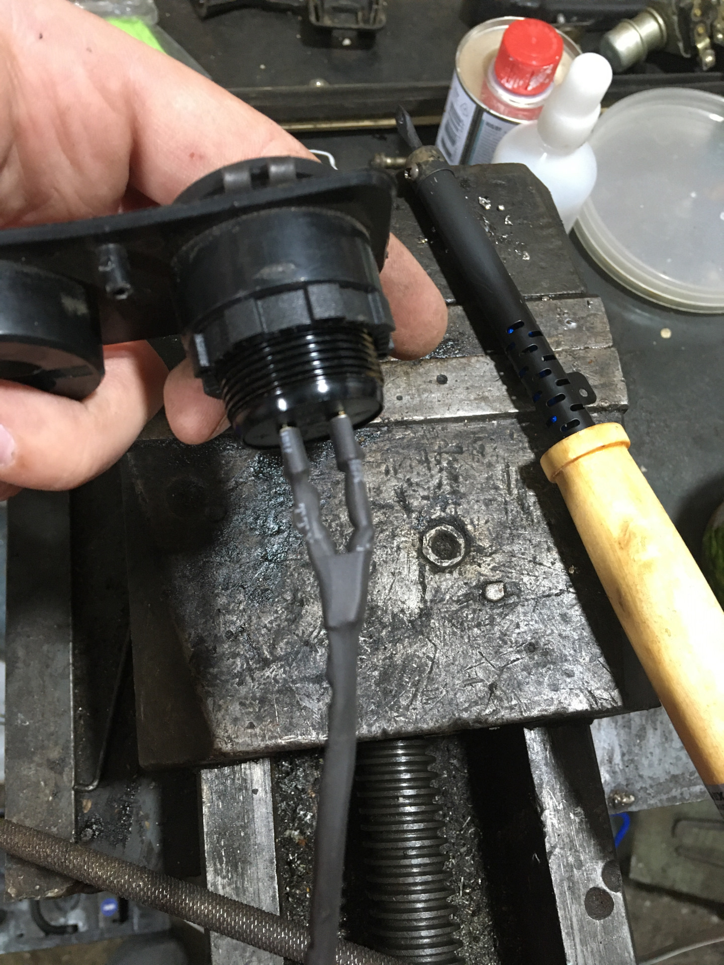

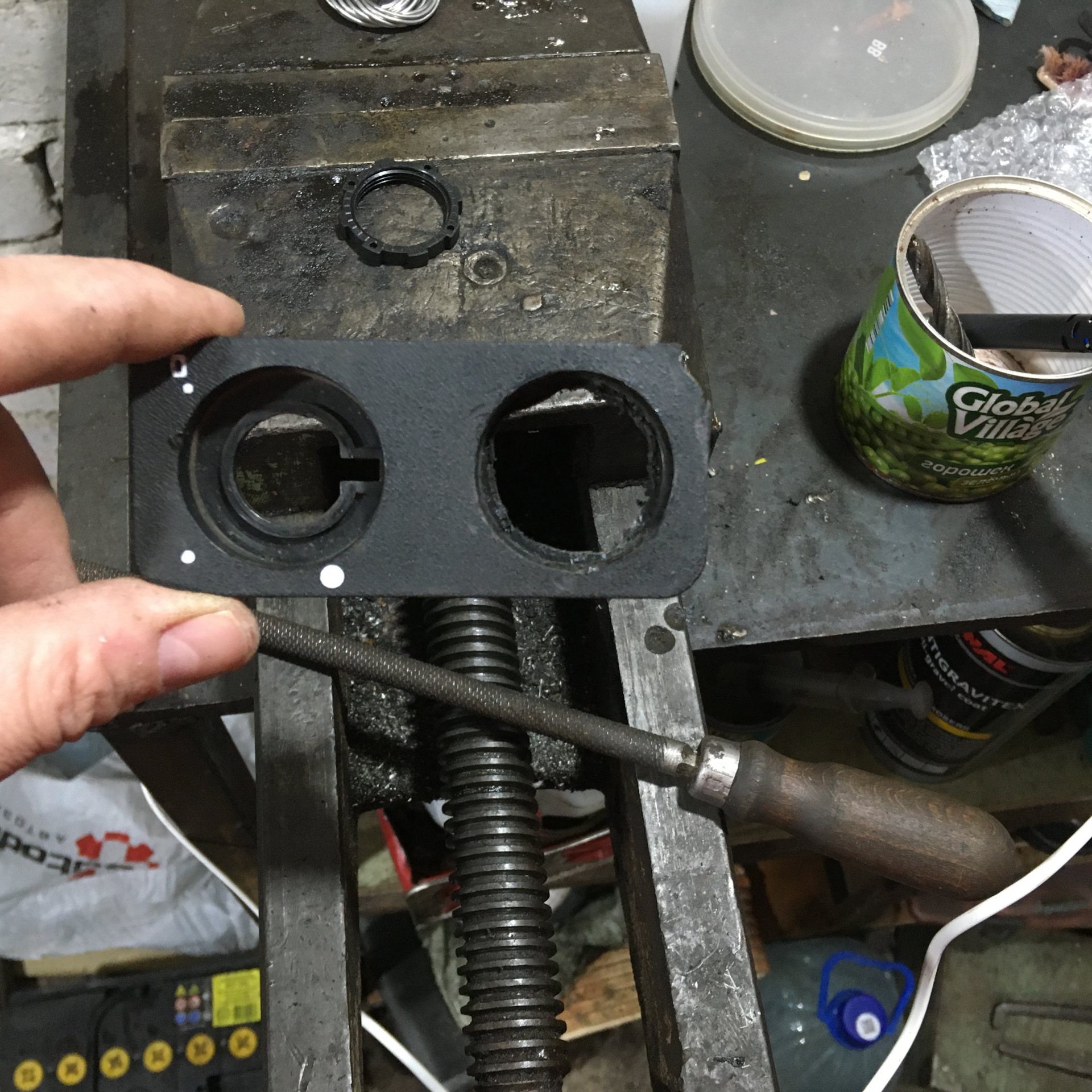

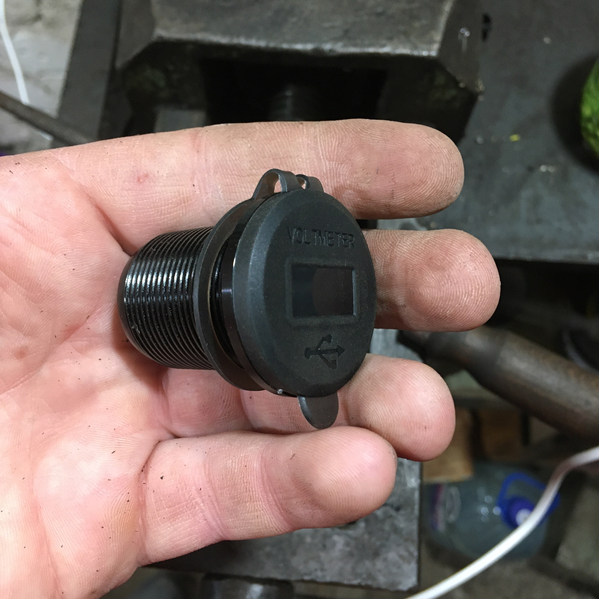

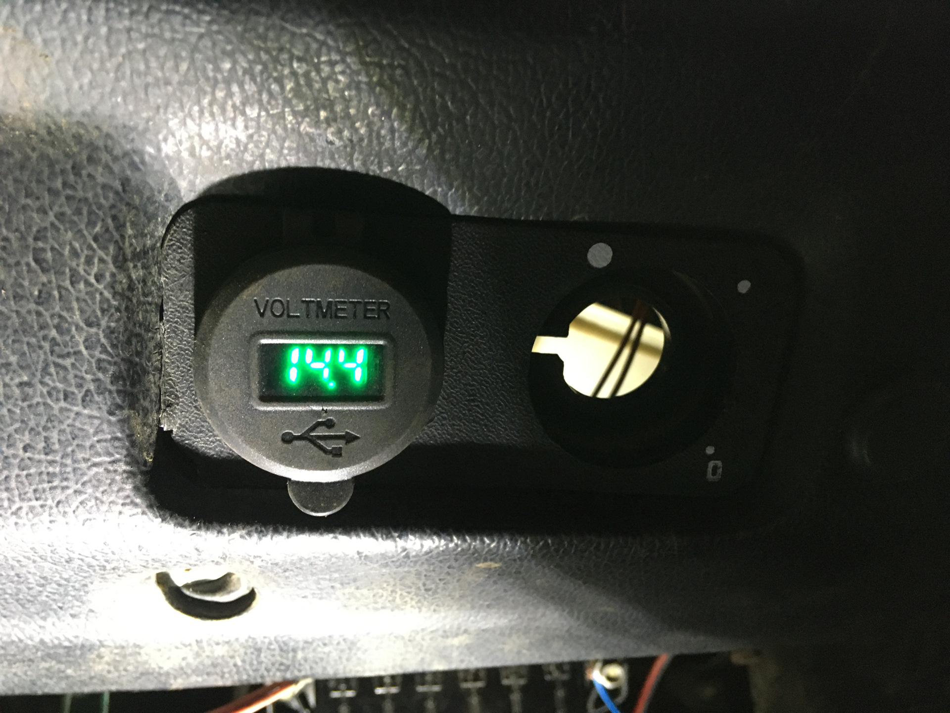

После замены генератора ездил вообще без средств измерений, проверял мультиметром под капотом на клеммах АКБ когда захочу, пару раз в месяц. Вообщем заказал вот такой артикул 214561646 установил в место где корректор фар. все что там было выкинул и врезал его. снимая заглушку сломал один уcик что вставляется в панель. Подключил + с замка зажигания красный провод ( на нем + при включении зажигания), — с ближайшего болта корпуса автомобиля.

Да как у твоей бывшей. ну посмотрим, спокойнее когда вижу заряд.

Нам ведь важны десятые доли вольта, а вольтметр может и на полвольта наврать.
Не сверяли свой с нормальным тестером?
сверял — это показывает ровно! так оно спокойнее когда еду и над левой коленкой вижу что напруга в сети в норме.
