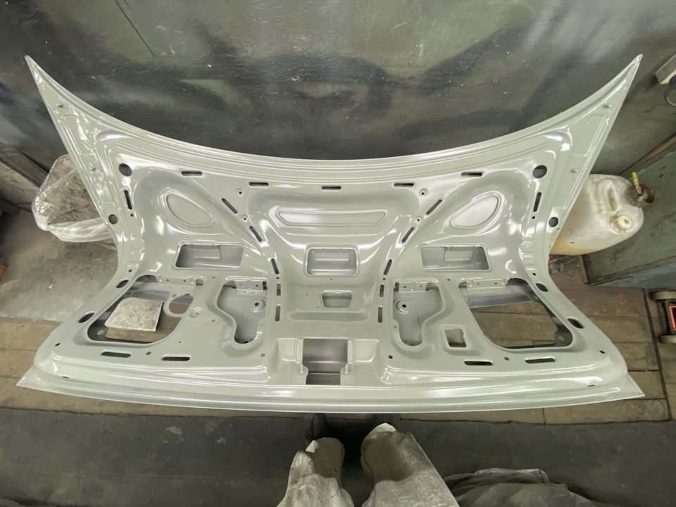

Всем привет.
Ну вот крышка подлечилась и загрунтовалась.
Сперва сверлил отверстия под спойлер и проверял как стоит с проставками спойлер.
Следом уже убирал большие вмятины лужением
Далее стандартные мелочи, смывал краску, где то подваривал отверстия от саморезов, где то локально пескоструил. Матовал и после грунтовал.
Осталось нанести герметик, можно будет ставить на машину и переключаться на передний бампер или доделывать и грунтовать мелочевку типо спойлера, ручек и всякой мелочи. Все ближе и ближе к покраске.
На сегодня все, до скорой встречи)

Как его красить в пространстве над фонарями? Там такое место, что диву даёшься…
Ооо, это очень трудное место как оказалось. Сперва было трудно его заматовать, мини шлиф машинка большую часть взяла, далее скотчбрайт помог закончить. Грунтовать там было трудно и долговато я возился с тем местом, не без косяков в виде подтеков, но загрунтовал.
Сегодня с тем же местом мучался, нанести герметик, с горем пополам но тоже получилось) признаюсь это самое сложное место во всей машине 😅
