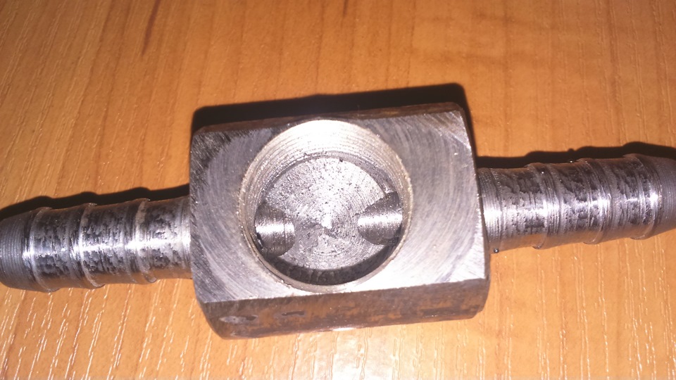

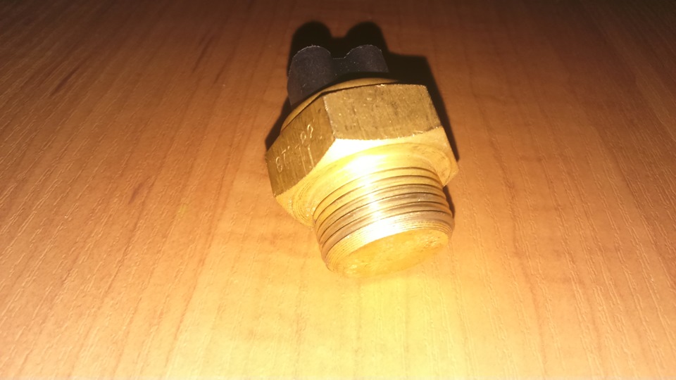

ЭКСПЕРИМЕНТ НЕ УДАЛСЯ, ДАТЧИК НЕ СРАБАТЫВАЕТ(ПОБЫВАЛ ДВА РАЗНЫХ), БУДУ ДЕЛАТЬ ПРИНУДИТЕЛЬНО ЧЕРЕЗ КНОПКУ, С УКАЗАТЕЛЕМ ТЕМПЕРАТУРЫ :(

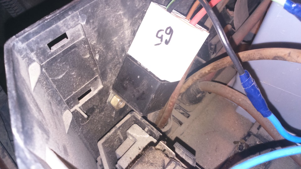

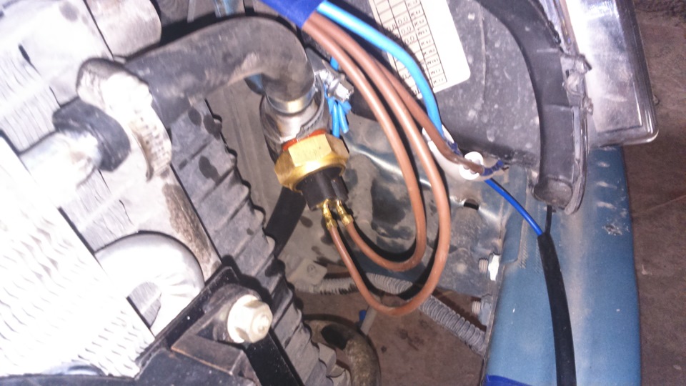

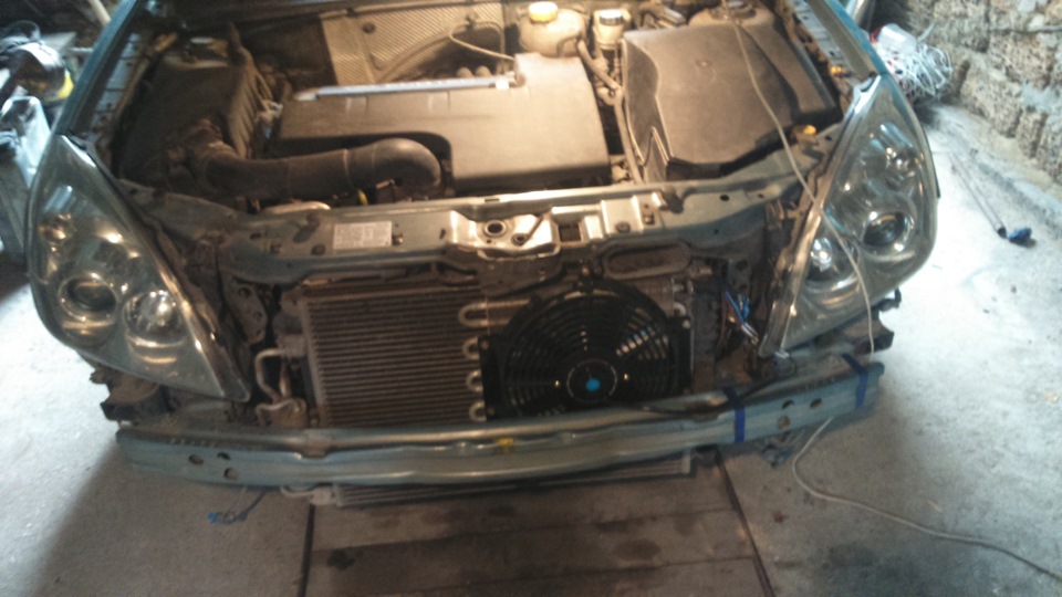

После 6 часов в гараже наконец установили с братом доп вентилятор, выдался неожиданный выходной.Большая часть времени ушла на изготовление держателей под вентилятор.Пока не тестил, герметик в тройнике еще не застыл, но думаю все будет нормально.Про вентилятор есть запись в другом БЖ.Крепления под вентилятор сделал из полосок листовой стали Г-образной формы, крепятся за железный бампер авто, саморезами. Датчик установил до радиатора, а не после, так как хочу чтоб вентилятор включался раньше. Все провода спрятаны к аккумулятору, толком не чего не видно. И так поехали))))

А вентиль сложно? Я вижу ты автоматически сделал контроль включение вентиля? Сложно? Что для етого нужно- вентиль, датчик и реле с предохранителем, а как ти его подключил?
Не, не сложно, сделал на кнопке.С автоматическом включением не выходит, оно и не нужно, удобней самому включать.Допустим когда по горам ездил, заранее включил его и все норм.Только вентилятор хороший нужен, дешевый китай плавится у людей, мишимото хороший, хоть и дороже в два раза

Это у вас там наверно 2 вентилятора, мы люди попроще у нас 1))) этот дует на радиаторы, а основной на себя тянет, так шо все нормик)
Наверное на 3.2 по заводу два ставилось (слева и справа -парно). А то доп радиатор есть, а вот еще 1го вентилятора на него нет. Вот и задумался ;)
Наверно, я даже и не знал что у вас их два:-) Если будешь брать, не бери дешёвый Китай, они плеваться да и качество у них так себе.

мне кажется датчик ставить надо на выходе масла!
потому что сигнал температуры если привысит на выходе то сработает вентилятор.А на входе ты получишь температуру стандартную с которой радиатор легко справляется:) и твой вентилятор слишком часто будет включатся и сажать аккум или нагрузка на генератор.
если в самой коробке +90(уже перегрев) а на выходе из радиатора 80(то есть нормально) вентилятор работать не будет, но перегрев коробки идет) Поэтому поставил до радиатора, раз перегрев в коробке, значит пора включатся вентилятору
тоесть ты хочешь чтобы было ниже 80 было?
Да, нормальная температура работы АТФ 75-85. Но у меня сейчас проблема, по каким то темным силам, не включается вентилятор.Поменял уже два датчика, а система не работает, хотя если замкнуть контакты отверткой из датчика все работает.Хз чё кароче)
JohnCollinsololo
если из коробки выходит 90 а у тебя срабатывает при 87 то у тебя вентилятор будет работать постоянно!
а если на выходе привысит 90 то уже стоит его охлаждать:)
Ну хозяин-барин, удачи!
С опком-мом гонял по всему городу, нагрел до 96) Датчик не сработал, вентилятор молчит
значит у тебя датчик не на 87гр а больше…
оба датчика 87-82. Только вот они тосольные, а у меня масло, интересно имеет ли это значение
нет не имеет…
видимо твоя коробка не нагревает 87 градусов, это очевидно! иначе бы венитилятор срабатывал.Выведи контрольную лампу временную и по катайся по жаре, если она не загорится то значит твоя система в легкую справляется с задачами и вентилятор ему абослютно не нужен!

Сам радиатор скреплен с вентилятором? Весь этот бутерброд сверху закреплен? А то можно протереть конденсор кондиционера.
нет, радиатор отдельно от вентилятора и не как не прикасаются к друг другу
